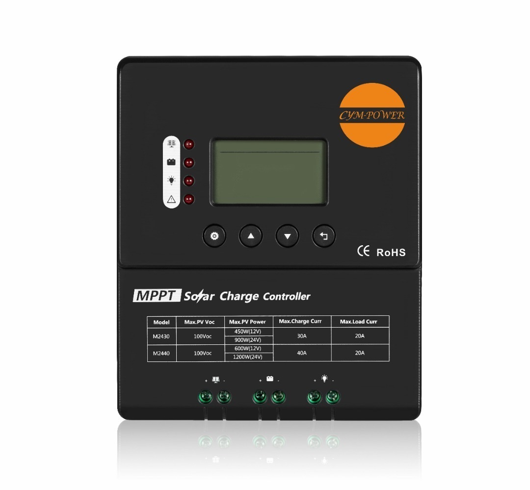

Muy buenas,
Pues básicamente es esa la duda que me asalta cuando estaba repasando algunos conceptos previo paso a conectar un foco de prueba en la instalación. Y es que tengo este regulador MPPT que tiene ya un salida de positivo y negativo para consumibles (nevera y bomba no pasan por ahí, las derivo directamente desde la batería) y me planteo si me hace falta una caja de fusibles...
Tenía pensado conectar la batería auxiliar a la caja de fusibles y de ahí tirar cable hasta las luces pero ahora dudo... El cable que alimenta la caja de fusibles ha de salir del regulador?
Gracias!

Personalmente, ya que has de sacar una línea de fusibles desde la batería, pasaría de utilizar la del regulador. Sales del regulador a la batería secundaria y desde esta sacas tú bornera de fusibles para todos los circuitos que necesites, de este modo los tienes todos ubicados en el mismo lugar.
