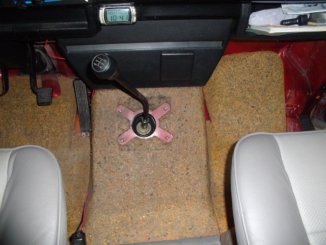

Interesante, en mi furgo la pieza ovalada que lleva la goma sale por debajo unida con la caja que sujeta todo, ya había leído que con los agujeros ovalados había que jugar para conseguir que entren todas las marchas, y como lo tengo montado no hay forma de hacerlo.
En fin me entran todas las marchas pero están indefinidas, cuando la conduce mi hijo, se queja de que no sabe si entraron bien, es algo que tengo pendiente.

  Creo qeu no te entiendo, la pieza obalada, va siempre por encima.

litri71
Es la única foto que encuentro, veré si tengo alguna de la caja que va debajo, donde esta la pieza ovalada, debajo del suelo, lo extraño es que en el video la caja es abierta y la mía tiene el cuadrado cerrado y los orificios para sujetar la pieza ovalada, mirare en la de mi hijo, que daba por echo que es igual.
