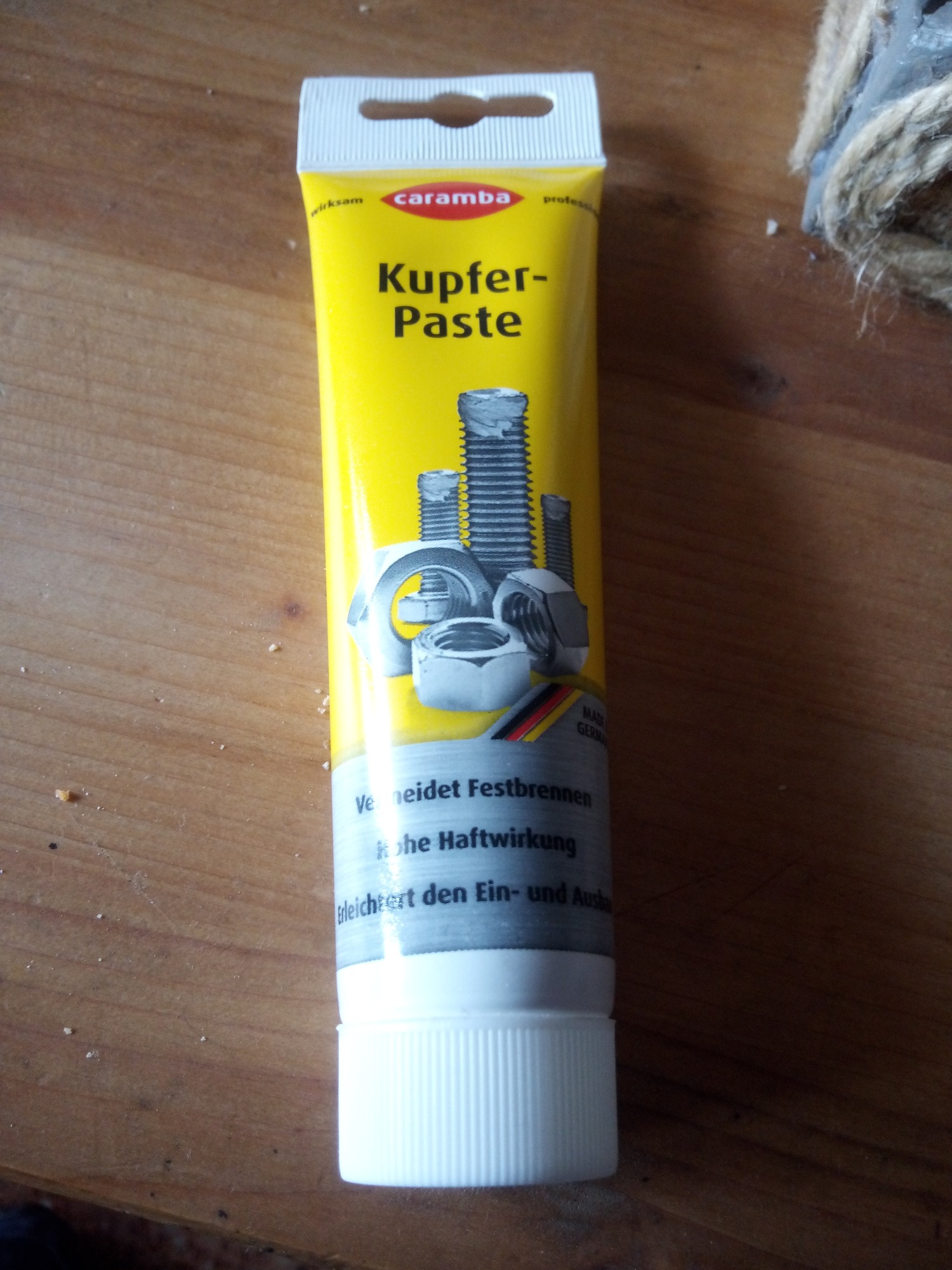

He leído mucha gente que le pone grasa de cobre a los tornillos de las llantas pero nunca me animo porque relaciono grasa con aflojar y no querría que me adelantara una rueda  .meparto
El tema que una llanta la quito bien pero la otra siempre se quedan algo más "agarrotados" los tornillos. Eso que es como si esa primera vuelta se pegara y suena "cchhggin" cuando se suelta y ya sale normal pero como que parece que lo has partido  .loco1  .sombrero !que no mola!
Y me planteaba echarle la grasa de cobre.
Alguien la usa? Todo bien?  Llegáis con las 4 ruedas a destino?  .meparto

 Yo particularmente pongo grasa de cobre en tornillos y tuercas, y a día de hoy aún no me adelanto ninguna rueda, tampoco hace falta untar a fondo, con un poco de grasa sobra.

Yo también la uso, y sin problemas. Además de echarle en la rosca del tornillo, también le pongo en el asiento entre la llanta y el cubo de rueda. Es suficiente con una capa muuuuy fina.

En mi VW T3, despues de un susto, también llevo grasa de cobre en los tornillos y tuercas de las ruedas, tanto en la rosca como en el asiento semiesférico que prensa la llanta, para estar tranquilo y asegurarme de que no se aflojan, llevo un aro de muelle inox que abraza los 5 tornillos (delante) y las 5 tuercas (detrás) con bastante fuerza, lo que hace imposible que se aflojen ni se muevan.

Pues la pasta de cobre también protege del óxido
