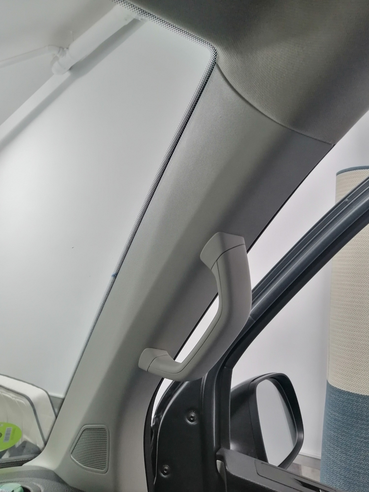

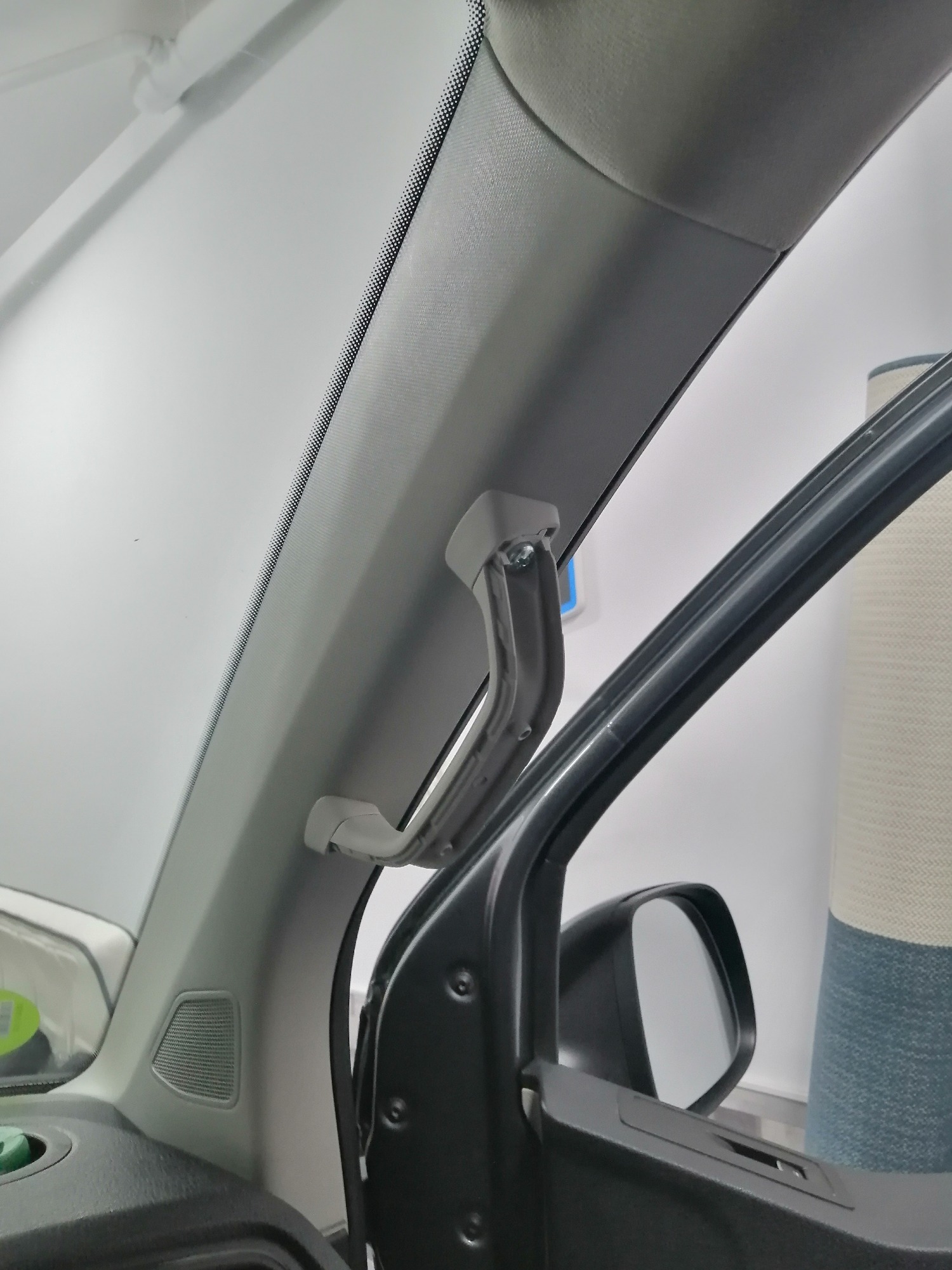

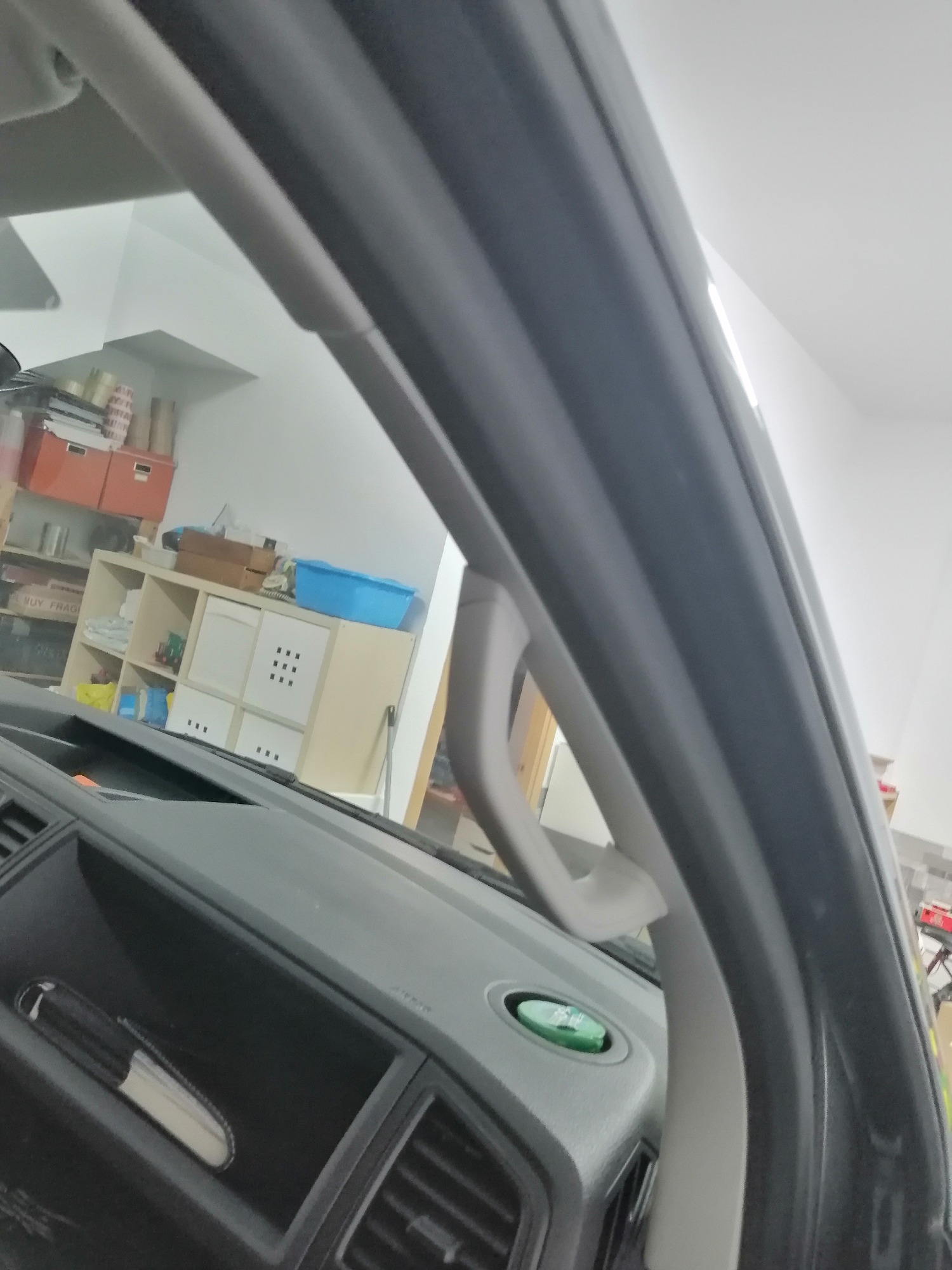

Buenas tardes, hace unos días solicité información para montar una asa en el pilar A lado copiloto en una T6 Caravelle y gracias a vuestras respuestas me decidí a comprarlo y hoy os muestro el resultado.
Albert VW T6

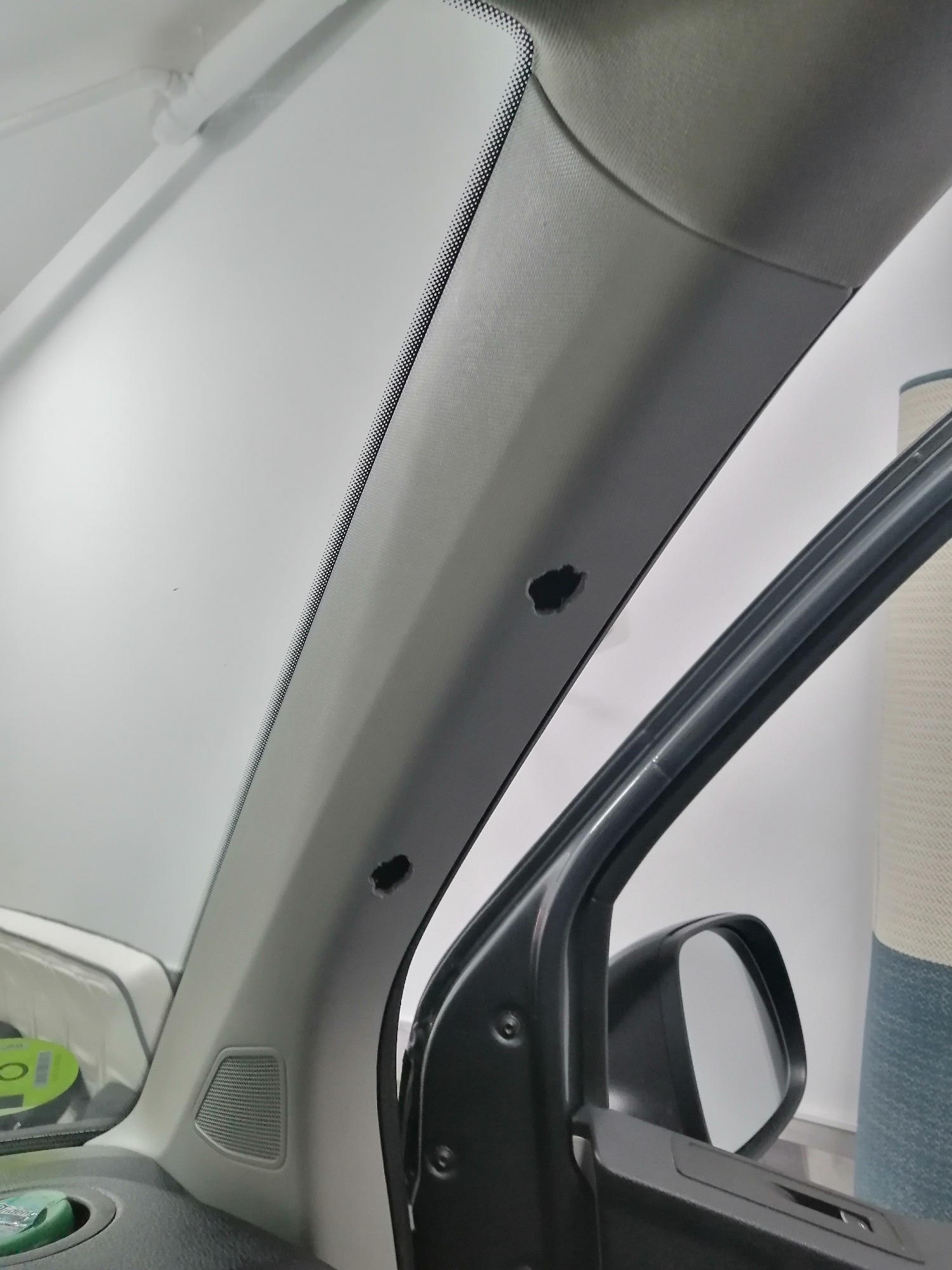

Paso 1: desmontar el plástico del pilar A, decir que tiene dos tonillos/grapa en la parte central de la pieza

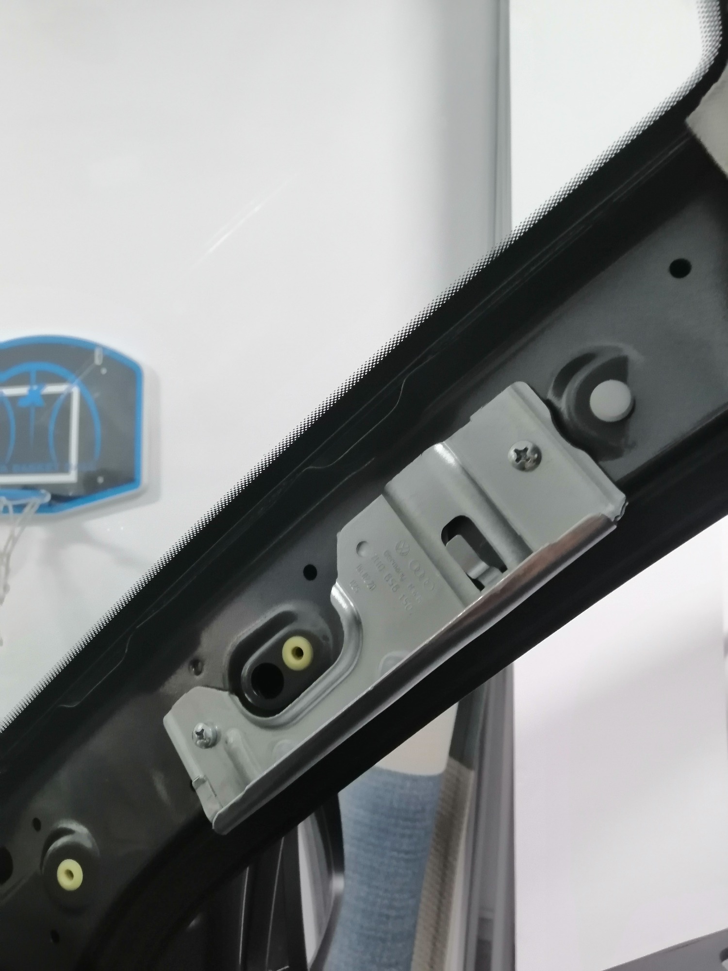

Paso 2: atornillar la pieza metálica como se aprecia la foto.

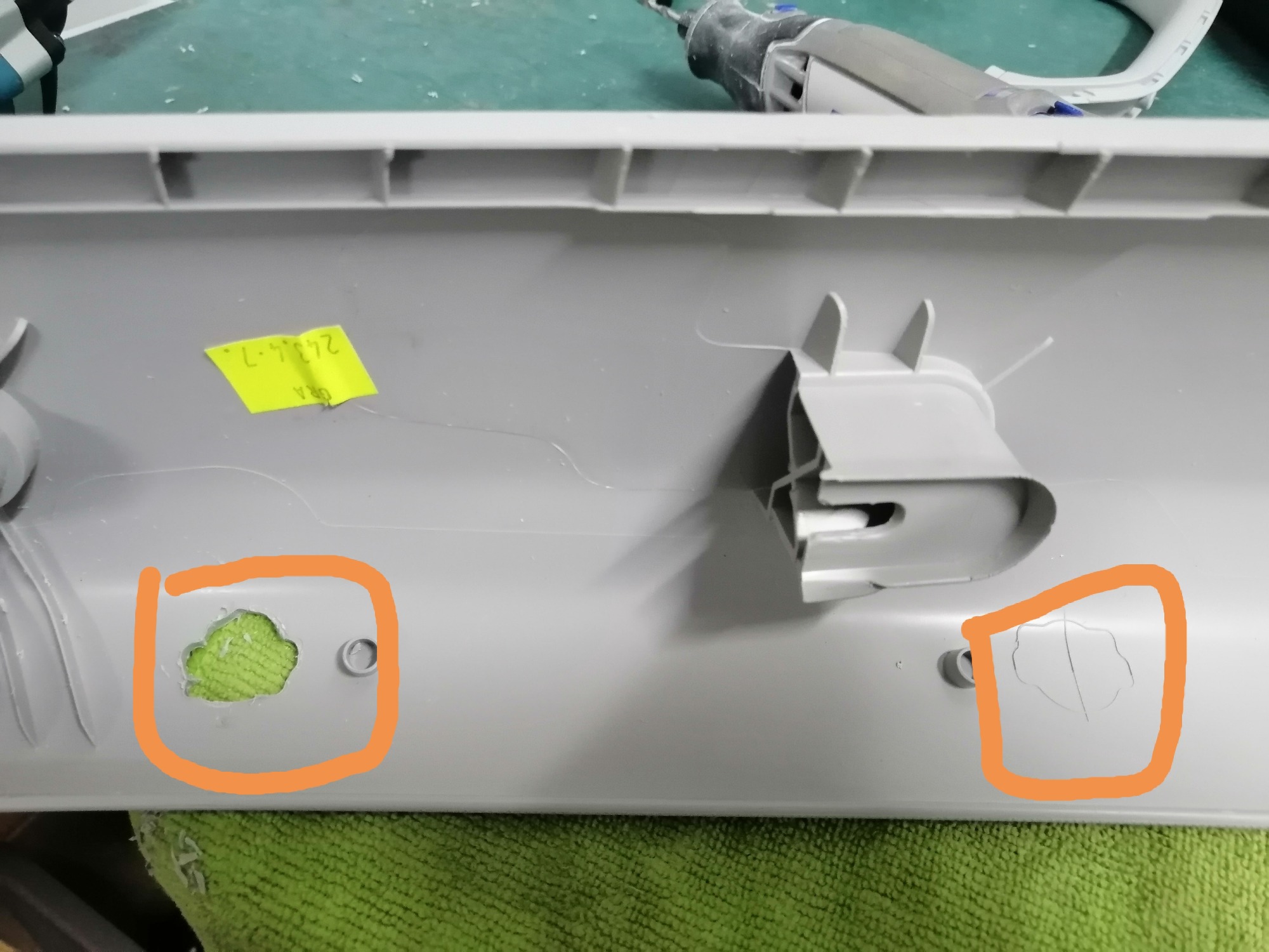

Paso 3: hacer los agujeros a la pieza de plástico del pilar A que hemos desmontado anteriormente utilizando dremel, es la foto con círculos naranja, los agujeros hay que hacerlos sin salir de la marca que trae de fábrica.
Paso 4: una vez comprobado que el asa entra en los agujeros, montar la pieza de plástico del pilar A en su sitio original.
Paso 5: atornillar el asa a la pieza metálica del paso 2.
Paso 6: colocar embellecedor, fin.

Los asideros no tienen mano se pueden colocar en ambos lados, lo que si que tiene mano son las chapas con forma escuadra, eso tenerlo claro
