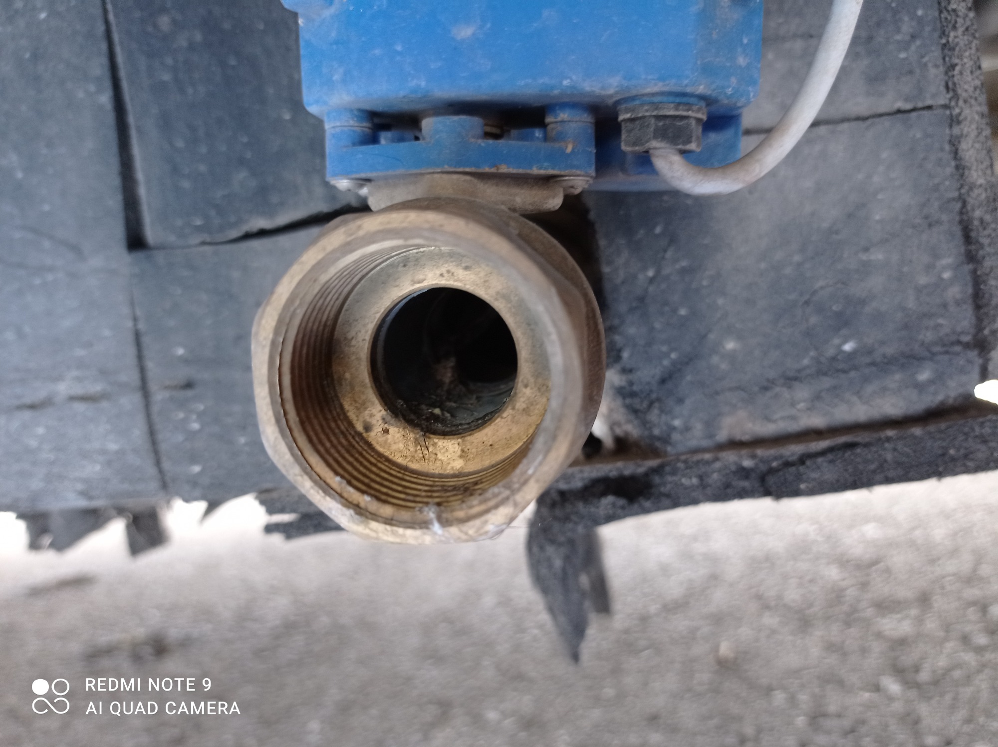

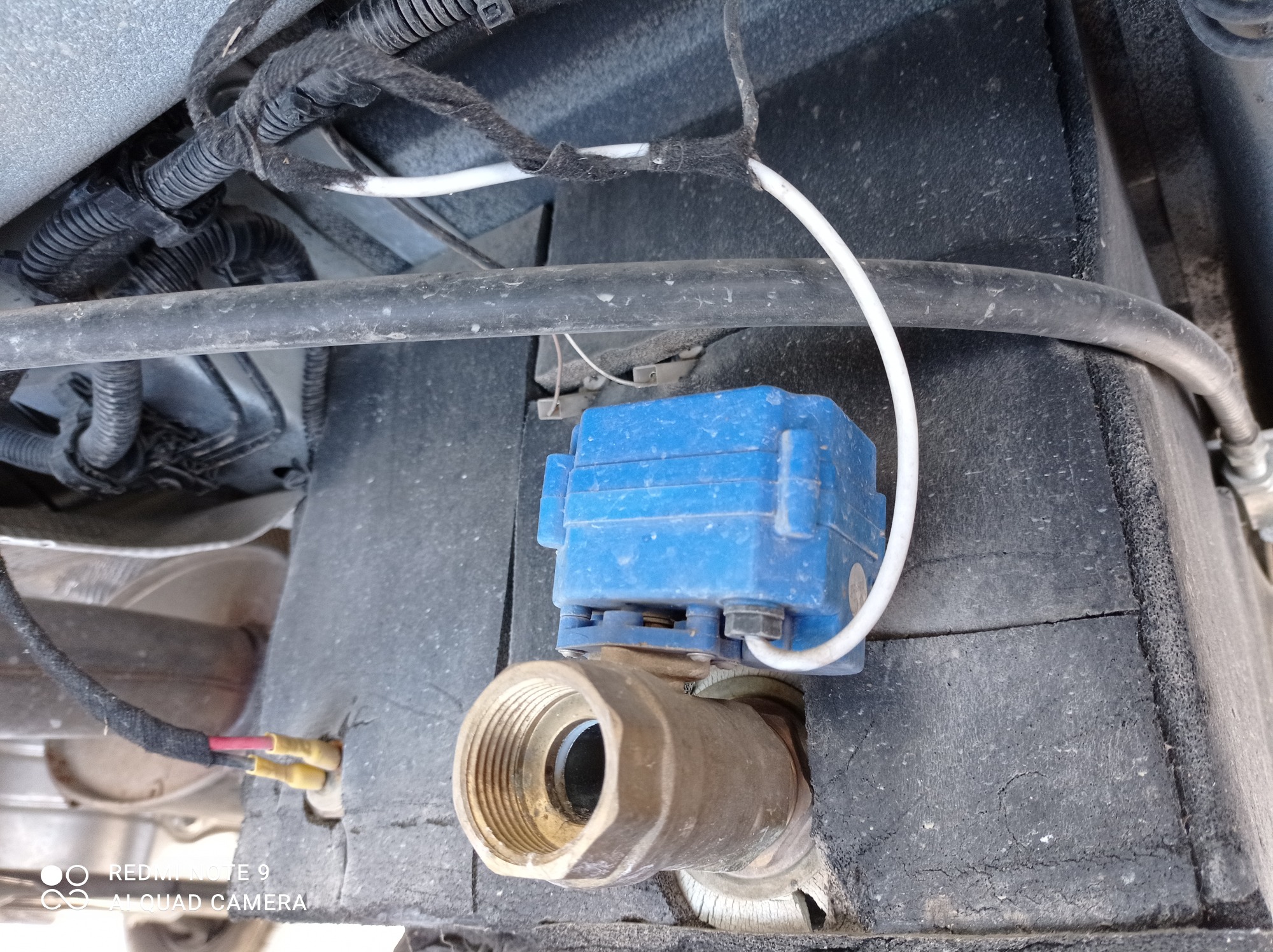

He comprobado todos los fusibles y están bien, por lo que supongo que el motor estará mal, ¿se puede arreglar o hay que poner uno nuevo? Adjunto fotos.

Yo diría que es lleva un motor cito que con tres cables, un negativo común y los otros dos positivos, uno para cerrar y el otro para abrir
Revisa el interruptor que la gobierna y después la conexión de la válvula.
De la válvula sale un cable blanco que estará empalmado no mu lejos de ella, 25 cm diría yo
