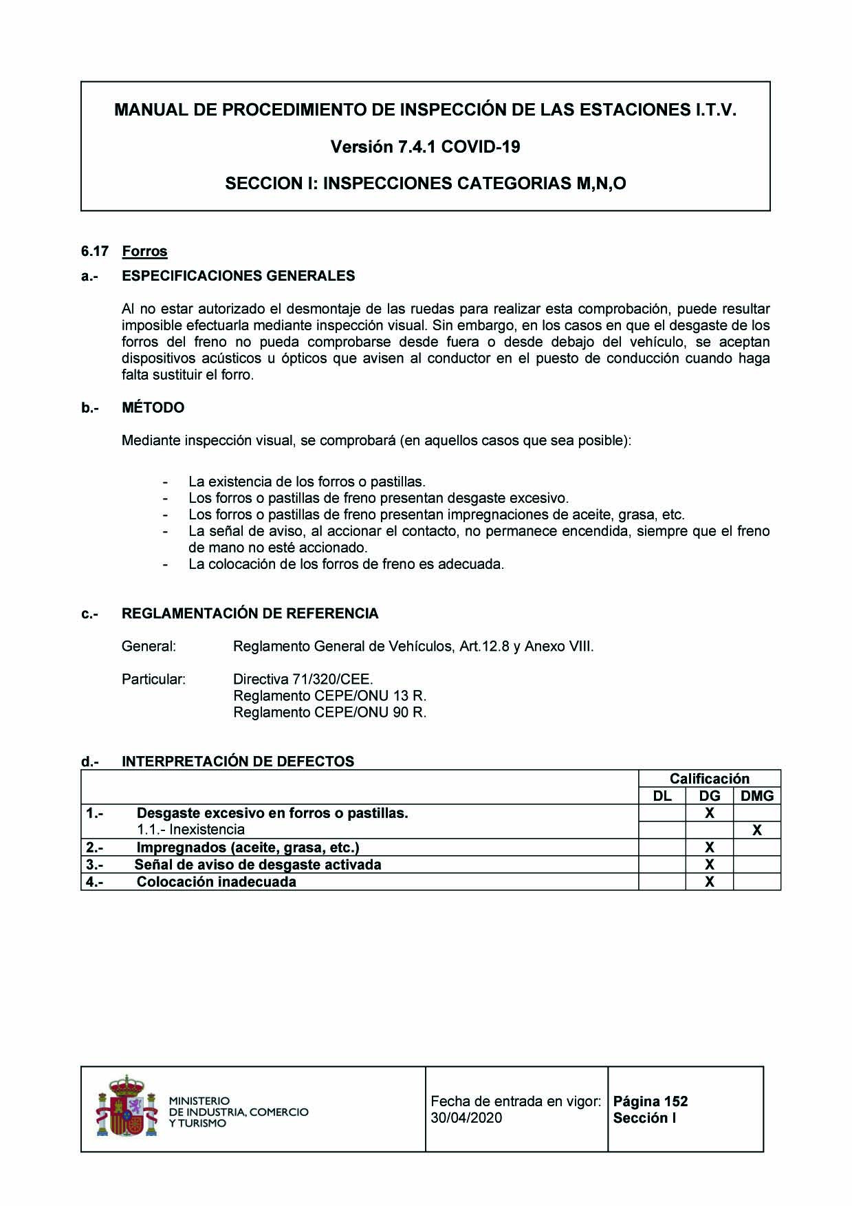

Tengo que entenderlo así como dices porque de hecho pasé por eso pero mirando el manual dice:
"Al  no  estar  autorizado  el  desmontaje  de  las  ruedas  para  realizar  esta  comprobación,  puede  resultar imposible efectuarla mediante inspección visual. Sin embargo, en los casos en que el desgaste de los forros  del  freno  no  pueda  comprobarse  desde  fuera  o  desde  debajo  del  vehículo,  se  aceptan dispositivos  acústicos  u  ópticos  que  avisen  al  conductor  en  el  puesto  de  conducción  cuando  haga falta sustituir el forro."
Alguna vez me dijeron que andaba justo de pastillas al pasar por el foso. Me imagino que, esta vez, a verificar el grosor, que era muchos en los dos ejes, pues pasaron por alto pero siendo estricto si hay aviso deberían de poner DEFECTO GRAVE porque es una avería del sistema con el que está dotado el vehículo...
Otra cosa es que no frene, no esté el aviso activado y que no puedan comprobar porque porque no tengan acceso visual a las pastillas. Mi caso es totalmente el contrario y como dices lo que importa es que frene ;-D
