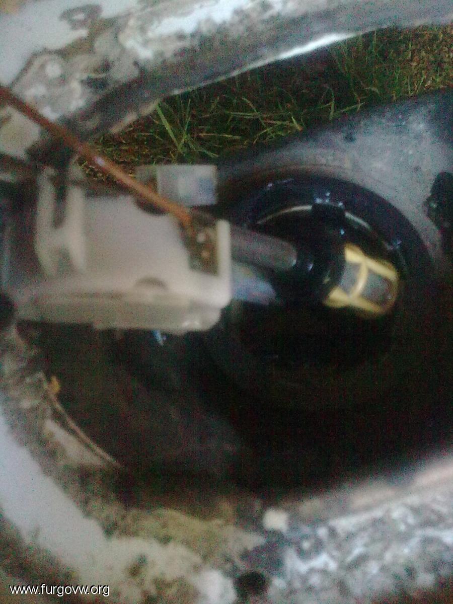

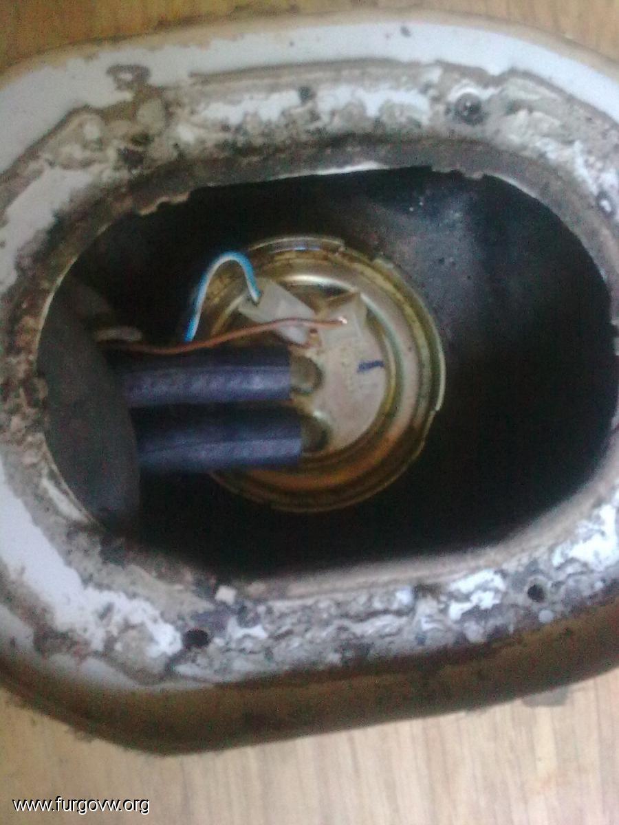

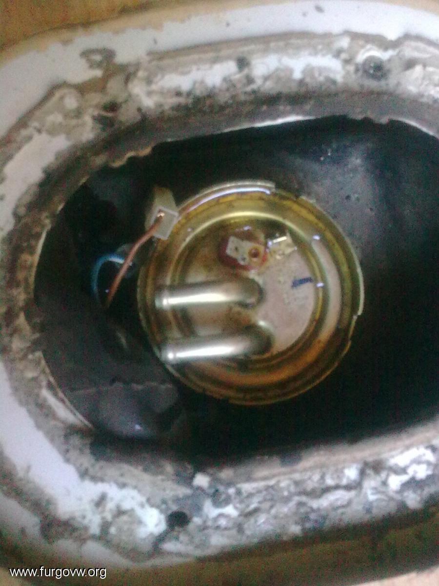

Cita de: sergiobarrio en Febrero 02, 2015, 15:29:25 pmeste verano limpie el filtro del aforador del deposito de combustible.
notaba tirones ,sobre todo en las cuestas arriba.
es una operacion sencilla y deje de notar esos tirones(el prefiltro y el filtro los habia cambiado hacia poco ,asi que por eso revise el aforador).
se sueltan los tornillos de la tapa ovalada que hay en el suelo atras y nos encontramos con los dos manguitos el que va a la bomba y el retorno y con los cables de los sensores de reserva y el que va al cuadro de mandos y nos indica la cantidad de combustible que hay en el deposito.
se sueltan
 y con un martilo y un cortafrios se suelta a rosca la tapa de l aforador luego con cuidado se saca toda la pieza.
cuesta un poco ya que va un poco justo.
sacas el filtro lo limpias y a montar de nuevo.
espero que haya quedado mas o menos claro.
