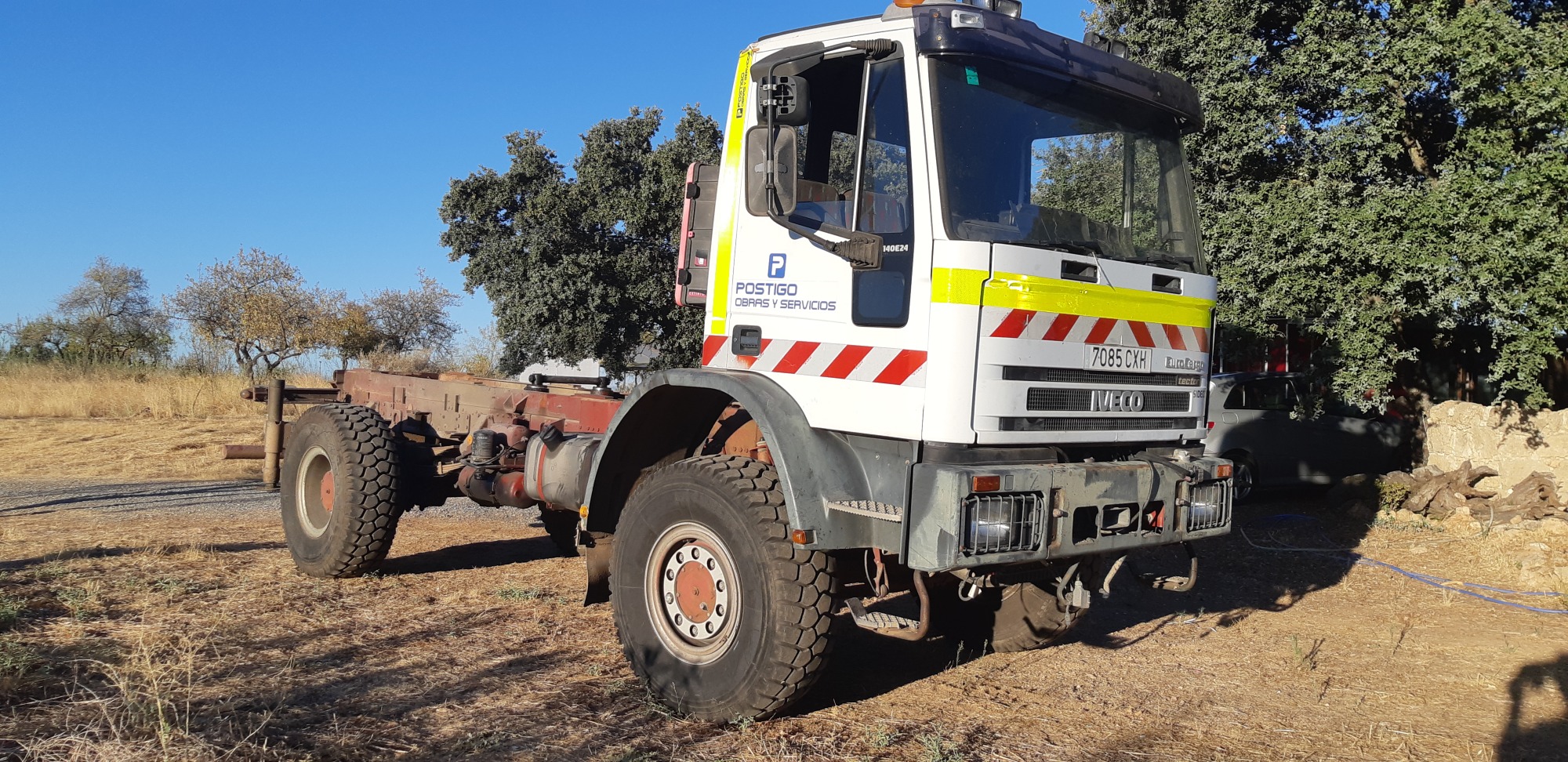

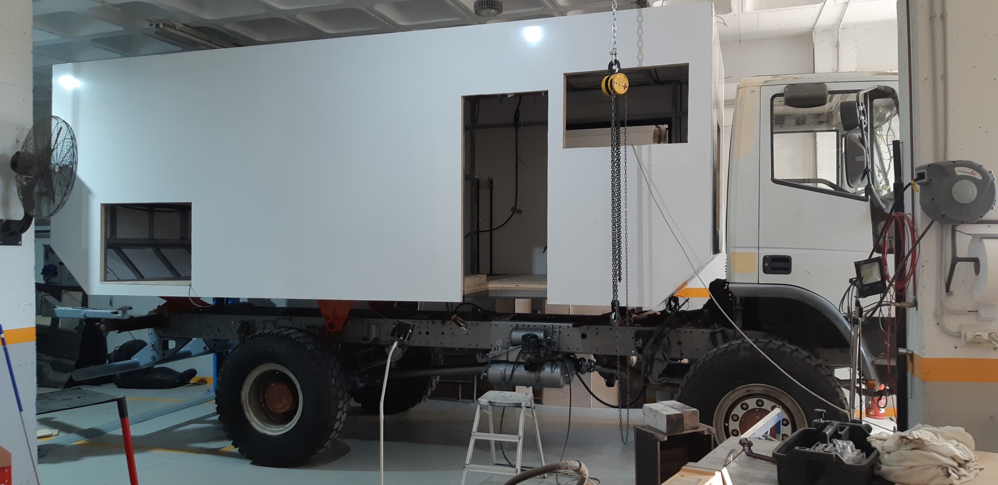

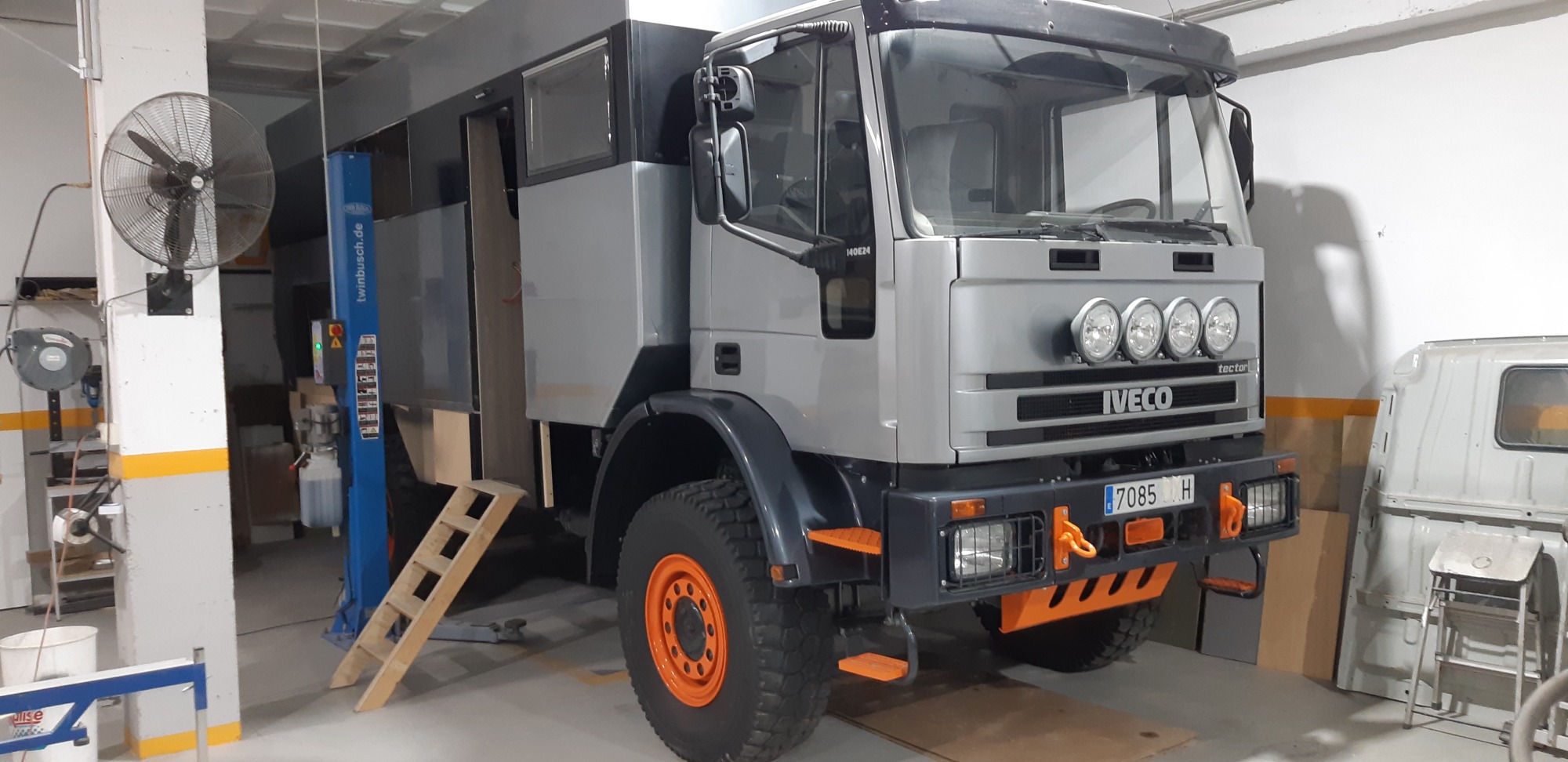

Buenas  , en un par de meses estara terminado y homologado , es un iveco eurocargo tector modelo 140E 24  reprogramado en potencia ,ahora seria un.140E34 ya que de 240 cv lo llevamos a 340 cv . Traccion integral con bloqueo en los tres diferenciales,  lo compre en agosto siendo un quitanieves  con 160000km. Llevo trabajando yo solo en la fafricacion de la caja ,camperizacion  pintura y modificaciones desde octubre ... ya pude probarlo en mi finca  y todo funciona  segun lo planeado , el sobre chasis libre de torcion  da 23 grados .

Mil gracias por los elogios , me llevo  casi dos años  encontrar este modelo , lo queria por que tiene tres bloqueos de diferencial , hay muchos que son camiones 4x4 tipo de cantera que les cambian llantas  y neumaticos

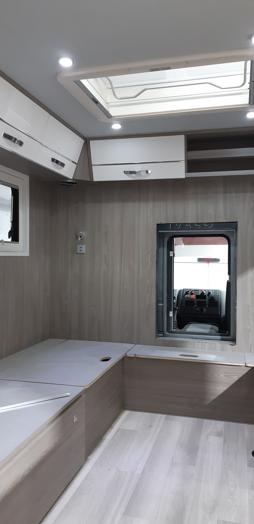

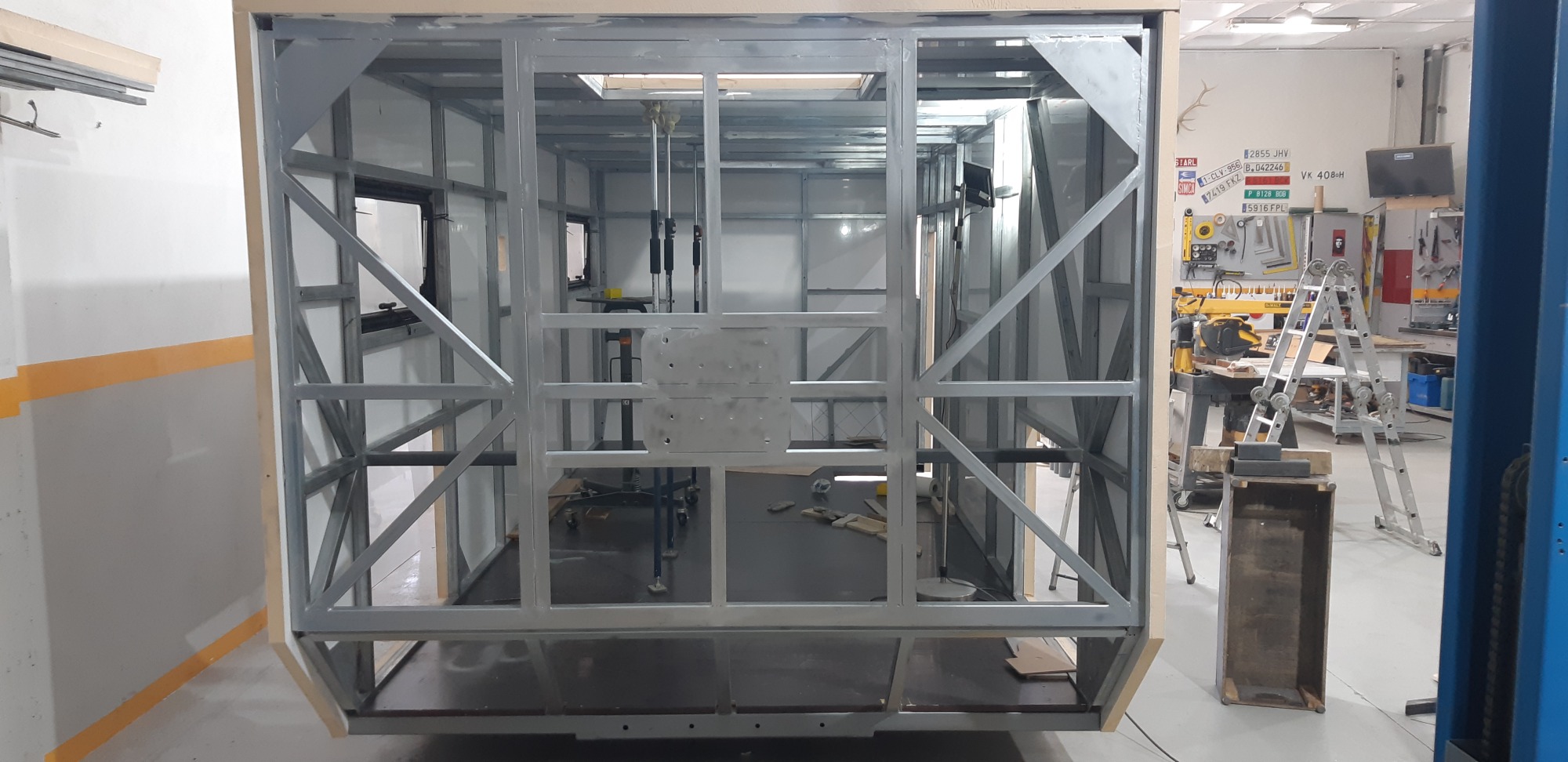

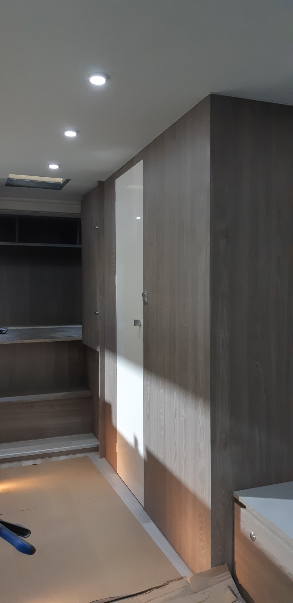

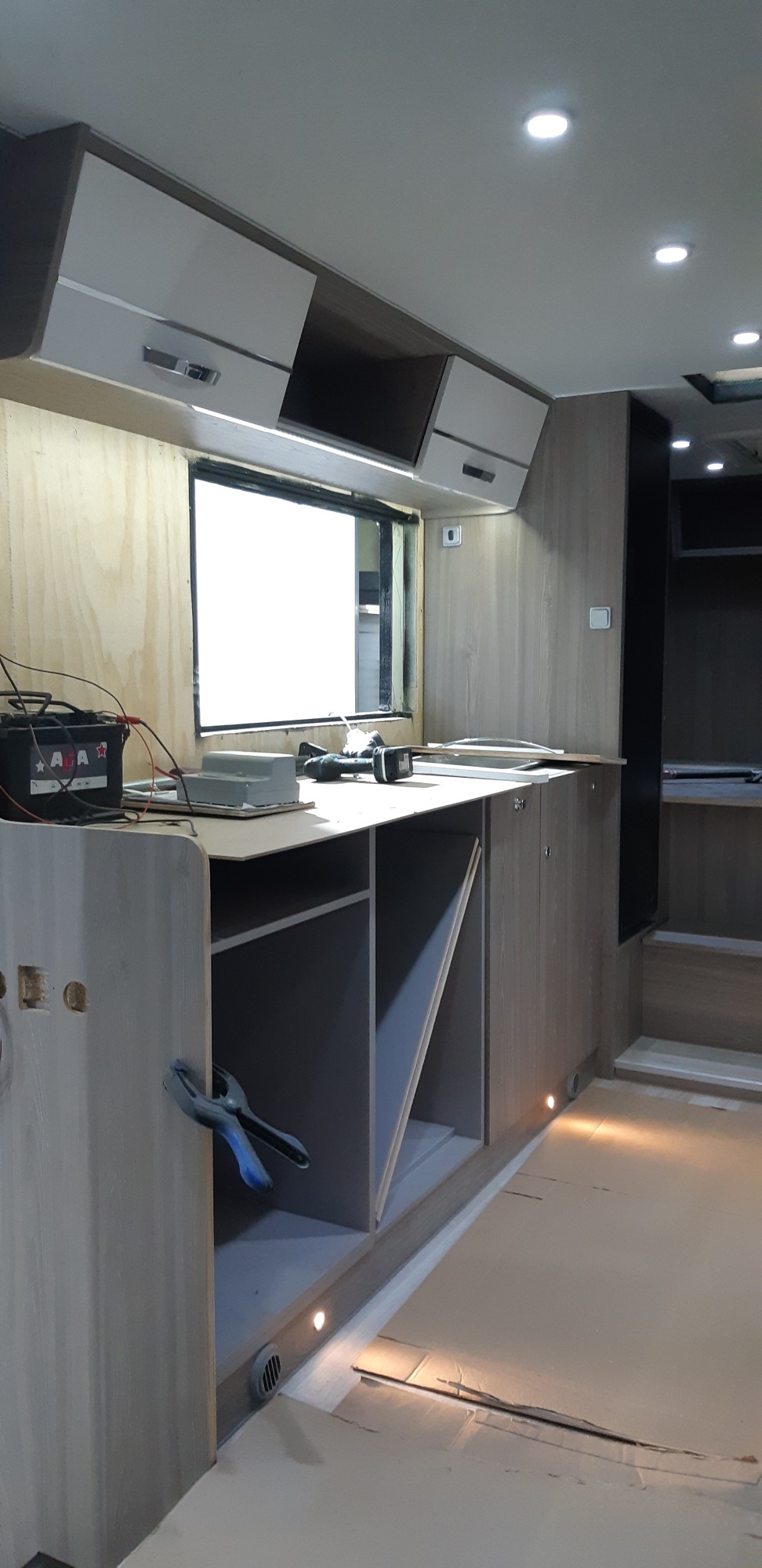

Ok ,  no sabia que se llamaban BMR  . eso es lo mas ... Algo tenemos en comun , montamos los mismos neumaticos . las fotos son del estado original ya sin grua y caja badculante , un poco mas adelantado y la estrucctura de la vivienda  antes de montar los paneles ,
