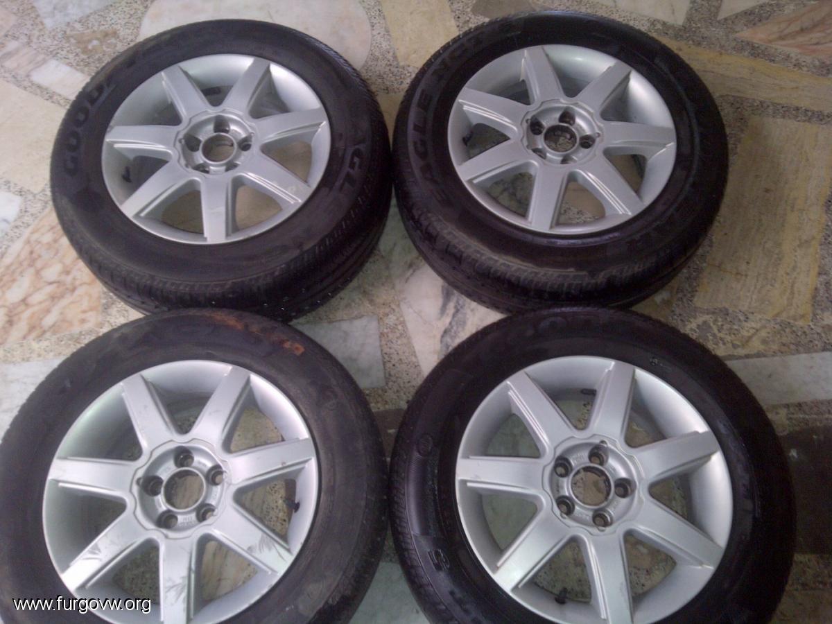

llantas Seat..195-65R15....6Jx15 H2.......ET38.....IMO601.....025k
valen para una t4????
muchisisisisisimas gracias con antelacion compañeros!!!!pongo una fotito!!son estas!!!
yachi
luposvq
eran de un seat leon 2!!!q montan 5x112!! el tema es el ET,y nose q mas q he leido por ahi!!! .panico .panico .panico
