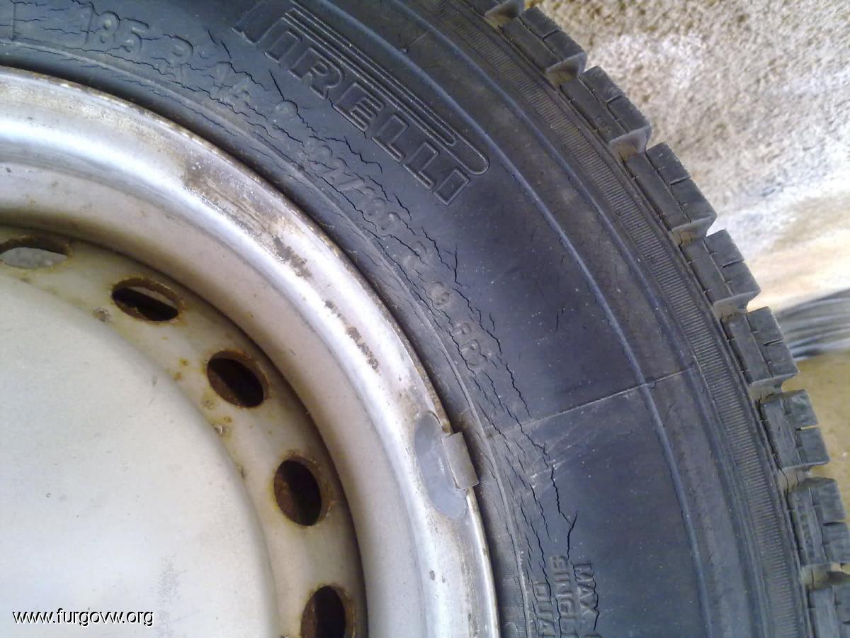

Hola Tengo que equipar mi t3 con neumáticos nuevos.
En Carrefour hay una oferta de estos:
185/65 R14 marca Armstronng   1º = 55  € 2º = 17 €  osea que te salen a 36€ cada.[/b]
Los que actualmente llevo son: 185/70 R14
El valor 65 - vale para 70. Es que no tengo ni idea de lo que representa.
Os agradeceré cualquier ayuda.

El 70 o 65 creo que representa el porcentaje sobre el ancho (185) y te indica el perfil. Lo que tienes que mirar es que sean para furgo, el íncide de carga, igual son para turismo y no te valen.

El perfil si no pone nada es 80.
70 no me suena  ???, 75 si he visto algunas. Busca mejor en talleres de ruedas, yo hace poco se las cambié a mi cuñao y ningún problema.
Lo único que me dijeron es que Michelín no trabaja con perfil 75 pero había otras opciones. Dos ruedas me costaron 133 €.

Ya he conectado con una gran casa de neumáticos, de todas marcas en este:
http://www.neumaticososfran.com/ que tiene casa en Madrid y por teléfono me han dicho que valla con la furgo y me la traigo con ruedas nuevas puestas.
Asi no habrá problemas
Mirad como se quedan las ruedas en 4 años, (en mi poder) + ¿? durmiendo a cielo abierto (Mucho frio y calor)
Cuando las tenga puesta ya os contaré como sale la cosa en este sitio.
