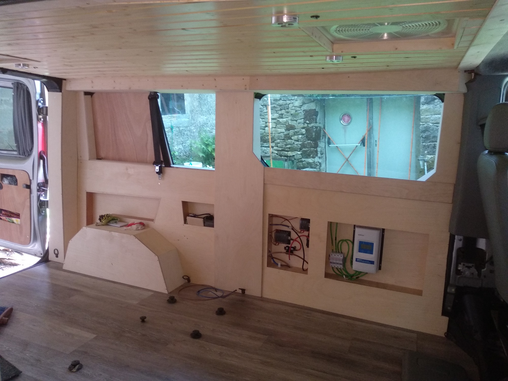

karpintxiki
Yo en la mía he echo algo parecido a lo que comentas. Kaiflex de 20mm pegado a contrachapado de 10mm y todo ello a presión contra el cristal. Lo malo de la mía que al querer conservar la fila trasera de asientos he tenido que hacerlo en 2 piezas. Digamos que del cinturón hacia la parte trasera va fijo y del cinturón hacia alante ira de quita y pon.

maikelnait82
Cita de: karpintxiki en Octubre 26, 2021, 12:49:43 pmYo en la mía he echo algo parecido a lo que comentas. Kaiflex de 20mm pegado a contrachapado de 10mm y todo ello a presión contra el cristal. Lo malo de la mía que al querer conservar la fila trasera de asientos he tenido que hacerlo en 2 piezas. Digamos que del cinturón hacia la parte trasera va fijo y del cinturón hacia alante ira de quita y pon.
ey, muy bien aprovechado el espacio! enhorabuena!
una pregunta, los panelados estrechitos que van contra el nervio, los que son perpendiculares a los cristales, ¿cómo los has fijado?
y otra cosa, esas piezas con el contrachapado de 10mm + kaiflex de 20mm que tapan los cristales, dices que van a presión, no se caen? has puesto algún tipo de herraje para asegurarlo?
la verdad es que tenía en mente algo parecido y verlo hecho realidad es una ayuda de la hostia!

karpintxiki
Cita de: maikelnait82 en Noviembre 03, 2021, 18:51:31 pmey, muy bien aprovechado el espacio! enhorabuena!
Pues todo el panelado va con tuerca remachable de 5mm y tornillo.
En cuanto a los paneles de la ventana van sujetos con la pieza horizontal de arriba y abajo del hueco de la ventana, a parte de a presión para que ajuste al máximo contra la ventana
