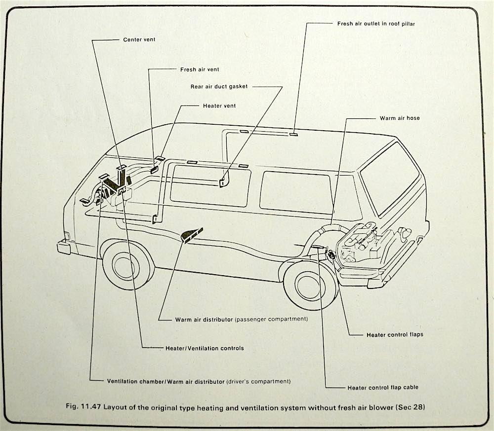

LINI74
Una pregunta, si es el propio motor el que impulsa el aire,yo lo pongo en modo aire caliente pero no sale caliente, siempre es frio, es normal eso ?

las T3 aircooled, conocidas como T25 en otras partes del mundo, si llevan calefaccion, del mismo modo que las T2 o T1. Usan intercambiadores de calor en el tubo de escape del motor. La turbina del propio motor impulsa ese aire caliente a la cabina.
Los intercambiadores de calor pueden estar muy estropeados por el paso del tiempo, y tienen una trampilla governada por cables desde la cabina frontal.
durruti1
Aunque tu muevas palancas podría no estar abriendo trampillas.
Es muy habitual que los "cables" que comunican palancas y trampillas estén doblados y no actúen.
