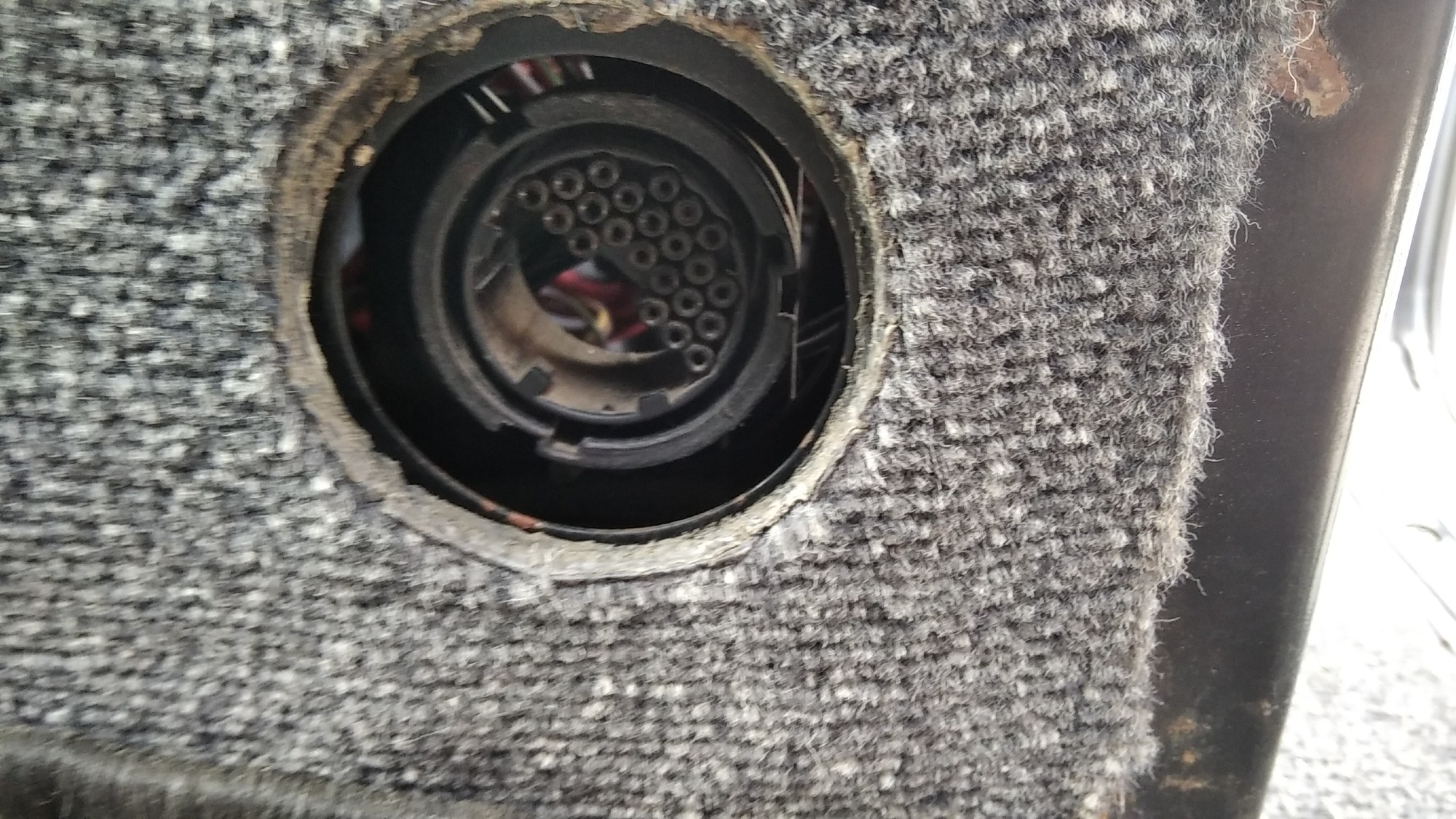

Ah el conector es como si estuviese a medias
RAMOVIL
En principio debiera ser un conector de 38 pines, usado por mercedes.
