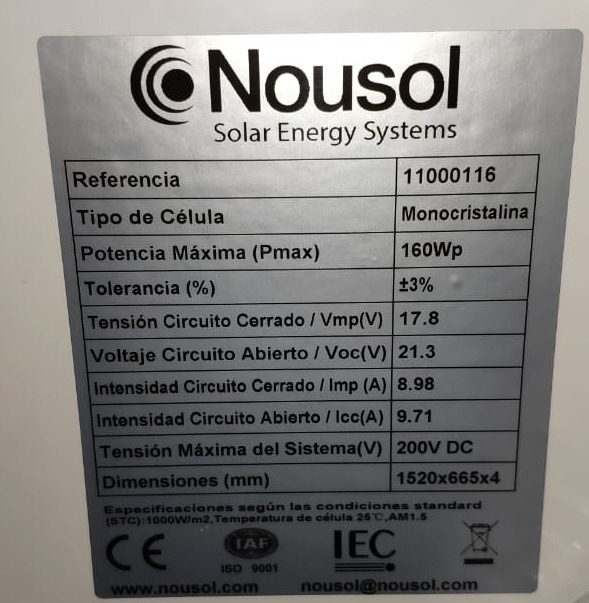

Esta es la placa en cuestión, quizás casi mejor el regulador de 30A no? Pero vamos que no tengo ni idea. Lo de la Itv por ejemplo el cambio de regulador. Si se te estropea y pones otro de diferente modelo en teoría se tendría que pasar por caja otra vez?. Es muy rocambolesco...
Makysp
Cita de: abasel en Febrero 21, 2021, 23:24:21 pmbueno no vamos a discutir eso, los reguladores en sus especificaciones no mencionan amperios, sino vatios, porque esos amperios no llegan a 12v sino a 18v y los amperios que se tienen en cuenta son los de salida y no los de entrada
no creo que haya un regulador de 20A que admita 320w y por condiciones de funcionamiento, temperaturas, siempre hay que ir a mayor
aunque en las especificaciones suele poner que el sobrante de energía lo deshecha, no suele ser así, como poco el regulador se avería y de carambola jode las baterías o se quema y te quema la furgo
Correcto, pero no estamos hablando de meter 320W a un regulador de 20A ya que las placas estarían conectadas en serie. De esta manera estaría subiendo el voltaje, pero manteniendo los 160W de potencia de placas, lo que justificaría el utilizar el regulador MPPT para maximizar la potencia en cada momento independientemente de la tensión de entrada que tenga. Un regulador MPPT de 20 A y 100V máximo de entrada, aguantaría al menos 260W de paneles a baterías de 12V y al menos 520W de paneles a baterías de 24V (los buenos aguantan más). Pero vamos que si se pone uno de 30A mucho mejor. Mas holgado y preparado para futuras ampliaciones.
