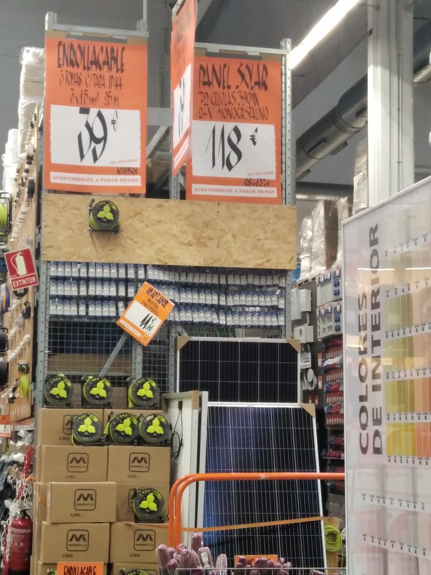

Es que al loro los precios de las 24v...con mazo de watios..
Gran diferencia con las de 12v en €

Cuidao con esto, que mide 2x1,65m, la vi en persona y es una burrada. Para un camion o furgo extra grande seguro que de lujo.
karpediem1977
Cita de: MaeLo en Febrero 23, 2021, 16:59:47 pmCuidao con esto, que mide 2x1,65m, la vi en persona y es una burrada. Para un camion o furgo extra grande seguro que de lujo.
Claro claro, es un ejemplo. Yo con las claraboyas no me entra 🤣🤣
las placas de 72 celdas suelen medir 2m x 1m y las de 60 celdas 1,6m x 1m las ultimas tecnologías dan a un rendimiento de 400w por placa de 72 celdas y 330w la de 60, hace 15 años no llegaban a 300w y 250w, dentro de 15 años ya veremos
