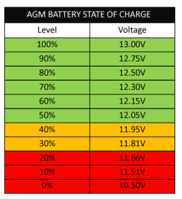

Gracias Eneko, suena muy complicado para mi eso de instalar del monitor y el shunt, creo que tendré que tirar del voltímetro de 12v de amazon para controlar un poco los voltajes. Tengo este gráfico ¿es correcto?
Edito para una última pregunta a este respecto: si uso la segunda batería y no hay viaje de recarga si no tengo toma de enchufe externa o placas (que no tengo), no hay otra manera de cargarla que conduciendo ¿verdad? Leo que es muy malo dejarla descargada o a medias : (

¿alguien me puede decir si me puedo fiar de ese gráfico y con que voltaje mínimo puedo dejar la batería sin miedo a que se estropee?
Pd: cuando mido en parado una toma de 12v u otra no me da la misma medida : (
carterroto
Ese gráfico parece dentro de lo normal, he visto varios graficos y más o menos todos marcan el rango de uso recomendado entre los 13v y 12v, no la dejes bajar del 50% para que no sufra la bateria.

Bien, pues por aclarar conceptos:
Mi batería de 75ah de agm tardaría entre 6 y 8 horas en recargarse conduciendo suponiendo que esté "vacía", como lo recomendable es que no baje del 50% = 12v, si respeto esto último el tiempo de recarga seria de entre 3 y 4 horas conduciendo ¿correcto?
Para guardar la furgo en garage siempre recomendable al 100% o sea a 13v (medición en parado, sin nada conectado, ni tampoco en la última hora) ¿es así?
