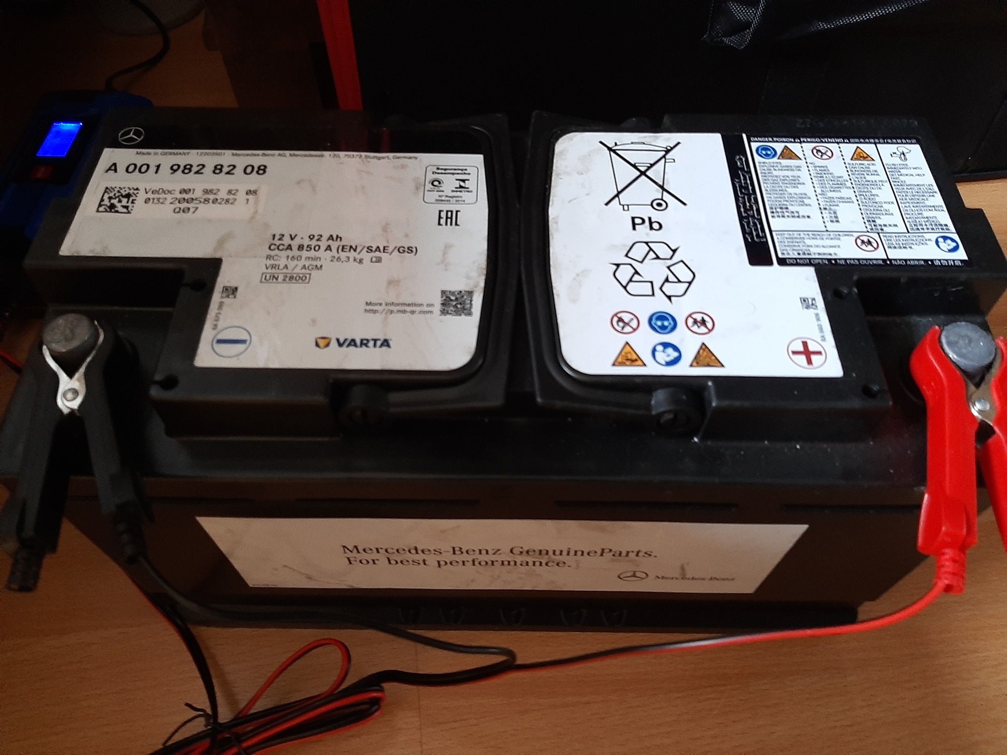

tengo esta batería como auxiliar en mi cali T4 y este cargador.
La batería la compré el verano pasado, y como no puedo cargarla para mantenimiento en garaje, he decidido subirla a casa para cargarla.

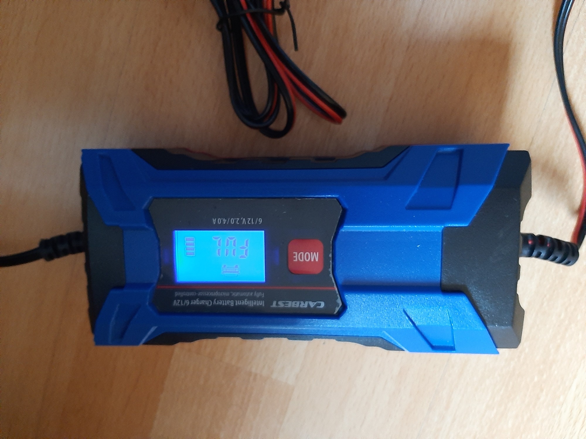

Hoy estaba a 12.4V y con 4 rayitas y por eso la he subido y la he puesto a cargar (10:00h). Ahora veo el cargador y pone que está cargada (18:00h).
La anterior vez que la cargué fue por navidades, o sea que en mes y medio ha descargado poco más que la mitad.
preguntas:
- es normal que en escasas 8 h esté cargada? Por ser nueva?
- siendo nueva, sin haber usado nada de la furgo (nevera, luces, ...) es normal que se haya descargado la mitad en mes y medio?
Avísame de tus intenciones con los intermitentes, no con el freno
Makysp
Puedes calcular...Si tu cargador envía 5 o 6 A a la batería, en 8 horas meterá unos 40 A. Si dices que estaba al 50%, si sería posible.
Si, es posible que en mes y medio haya bajado tanto. Por los pequeños consumos, si estaba conectada en la furgo y el autoconsumo propio .

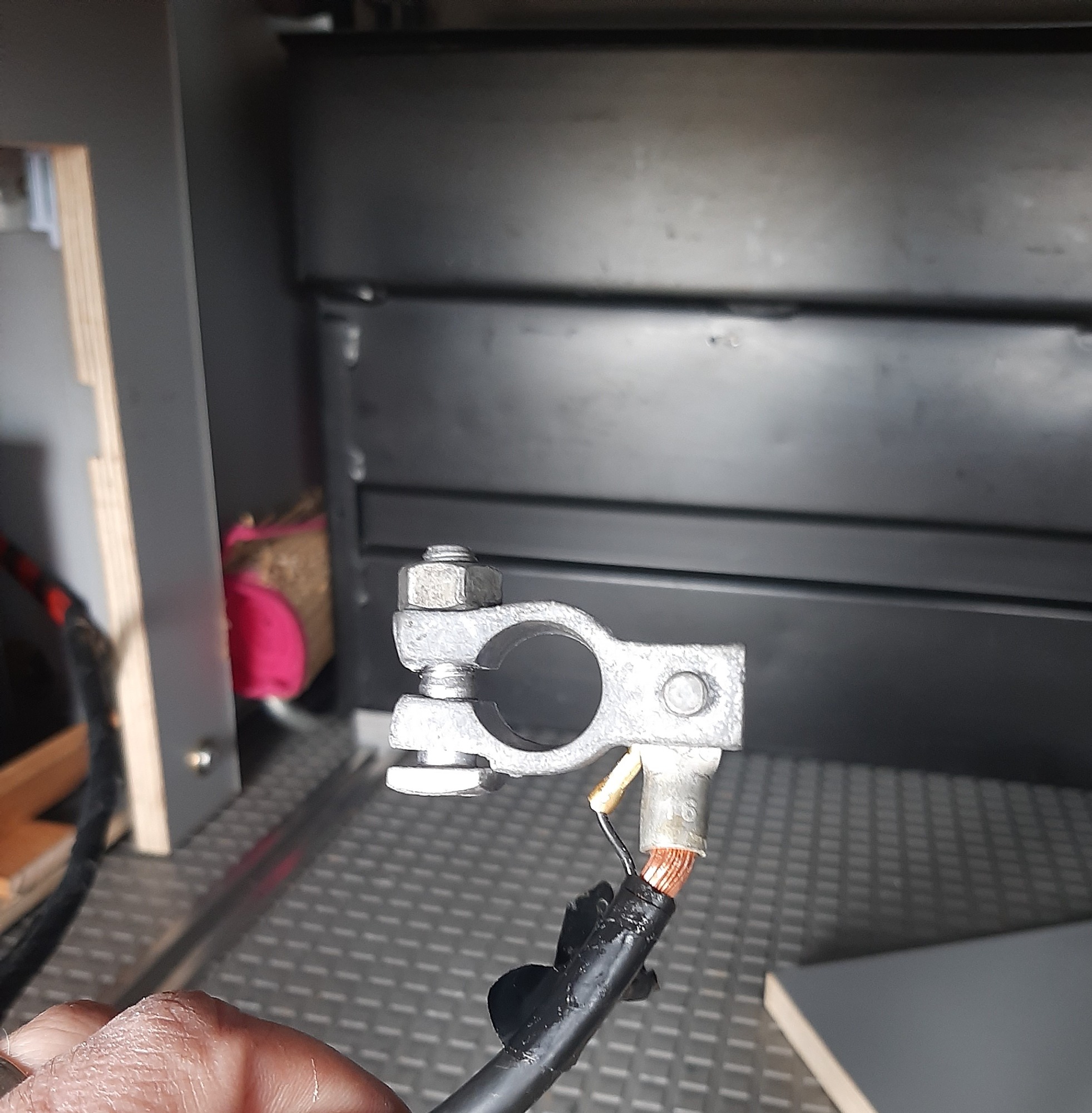

Disidente
estos días pondré el desconectador, pero me surge una duda de lo que va al negativo de la auxiliar: el cable ancho son todos los consumibles? y el estrecho?
karpediem1977
Cita de: Disidente en Marzo 01, 2021, 20:08:58 pmestos días pondré el desconectador, pero me surge una duda de lo que va al negativo de la auxiliar: el cable ancho son todos los consumibles? y el estrecho?
Eso será la masa de otra cosa que hay conectada, quizás del relé?
Disidente
Ya he puesto desconectador.
Pero me surge la duda si es mejor, si es que hay diferencia, conectarlo con el borne (como lo he dejado por ahora) o los cables con el tornillo y como el desconectador no tiene rosca, con tuerca
Enviado desde mi SM-A307FN mediante Tapatalk
