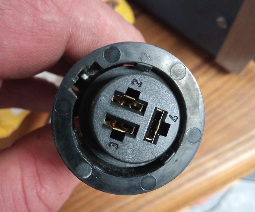

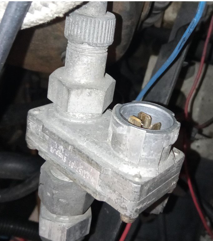

A ver si alguno de vosotros sabe decirme que función tiene o para que sirve el conector que va en la pieza donde se une el cable del cuentakilómetros?
Que es para sacar la señal para un cuentarrevoluciones?
Compre la furgo con el y el cable que sale de el esta en puntas, y creo que esta pieza no seria de origen sino que la pondría el anterior dueño con alguna función que desconozco, pienso que pueda ser para un cuentarrevoluciones ya que el cuadro no trae pero lo desconozco.
Adjunto fotos de la pieza del cuentakilómetros así como de su conector.
Saludos a tod@s y gracias de antemano

 De entrada, ya estaba convencido de que era un generador de impulsos, he copiado la ref y he realizado la búsqueda y efectivamente, en concreto genera como indica 8 impulsos por revolución, podría ser para un tacógrafo, o para un velocímetro electrónico.
