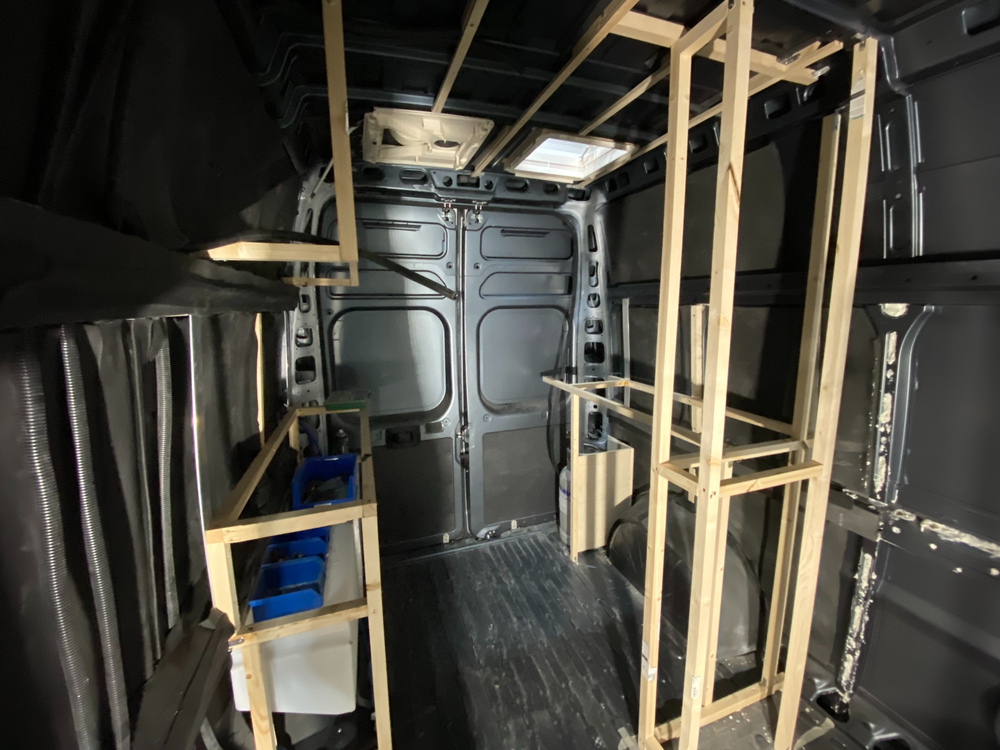

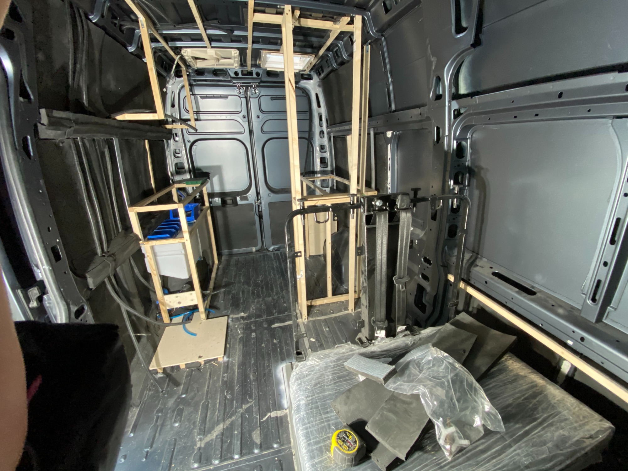

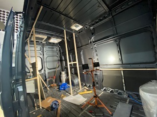

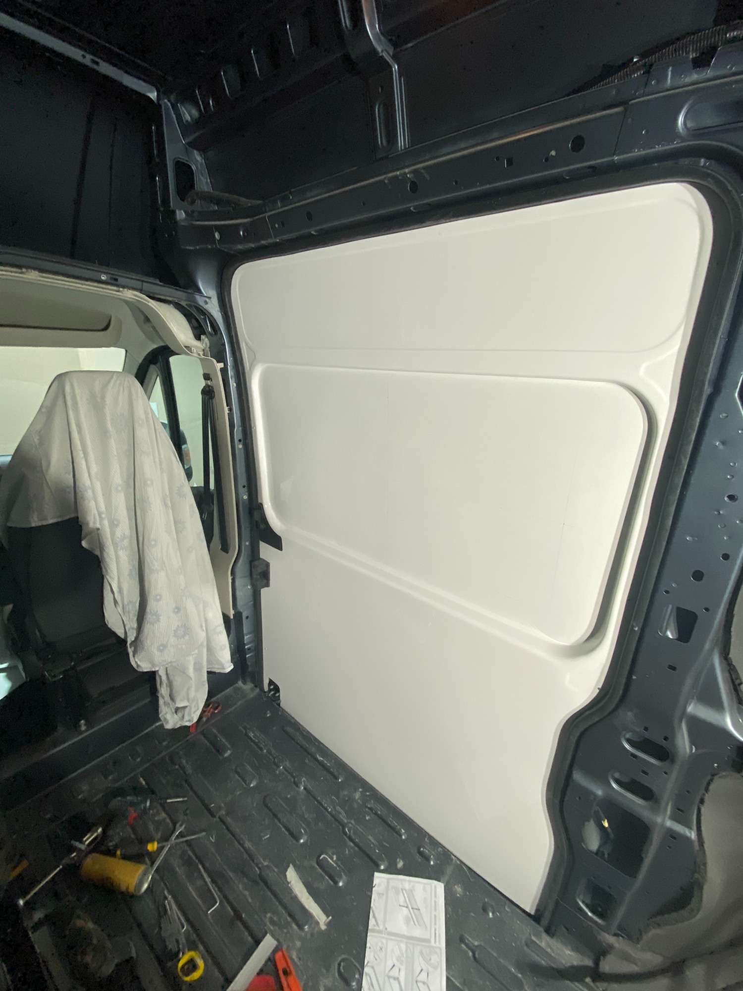

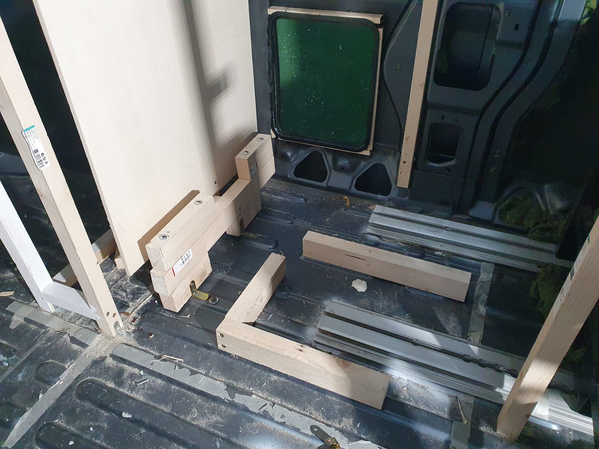

Aunque estéticamente no se note tanto avance, sigo aislando con kaiflex. Estoy a falta de que lleguen la madera, las camas así que avanzando en todo lo que puedo. Aquí hay mucho tajo.
Colocado depósito de agua, bomba de agua, vaso de expansión, rastrelando y montando estructura de muebles y donde ira fijada la cama trasera.
La verdad que una vez montando te haces idea bien de cómo quedarán los espacios, cuando empiezas parece que no vas a caber dentro. Pero contento con el avance y de cómo parece que va a quedar.
Una vez que llegue la madera mejorará estéticamente.
Satisfecho con la evolución de la semana, tarea cumplida según objetivo fijado.  :)  ;)

Me llama la atención que no hayas instalado aun el suelo....

Prefiero montar suelo después de montar muebles, más fácil para el acabado. Sé que mucha gente lo hace al revés pero yo he optado así.

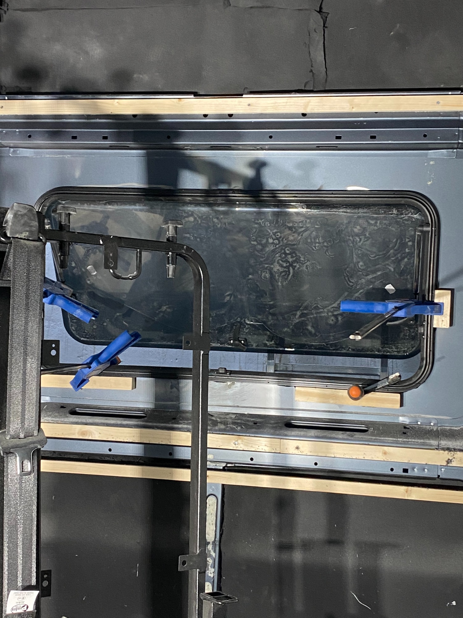

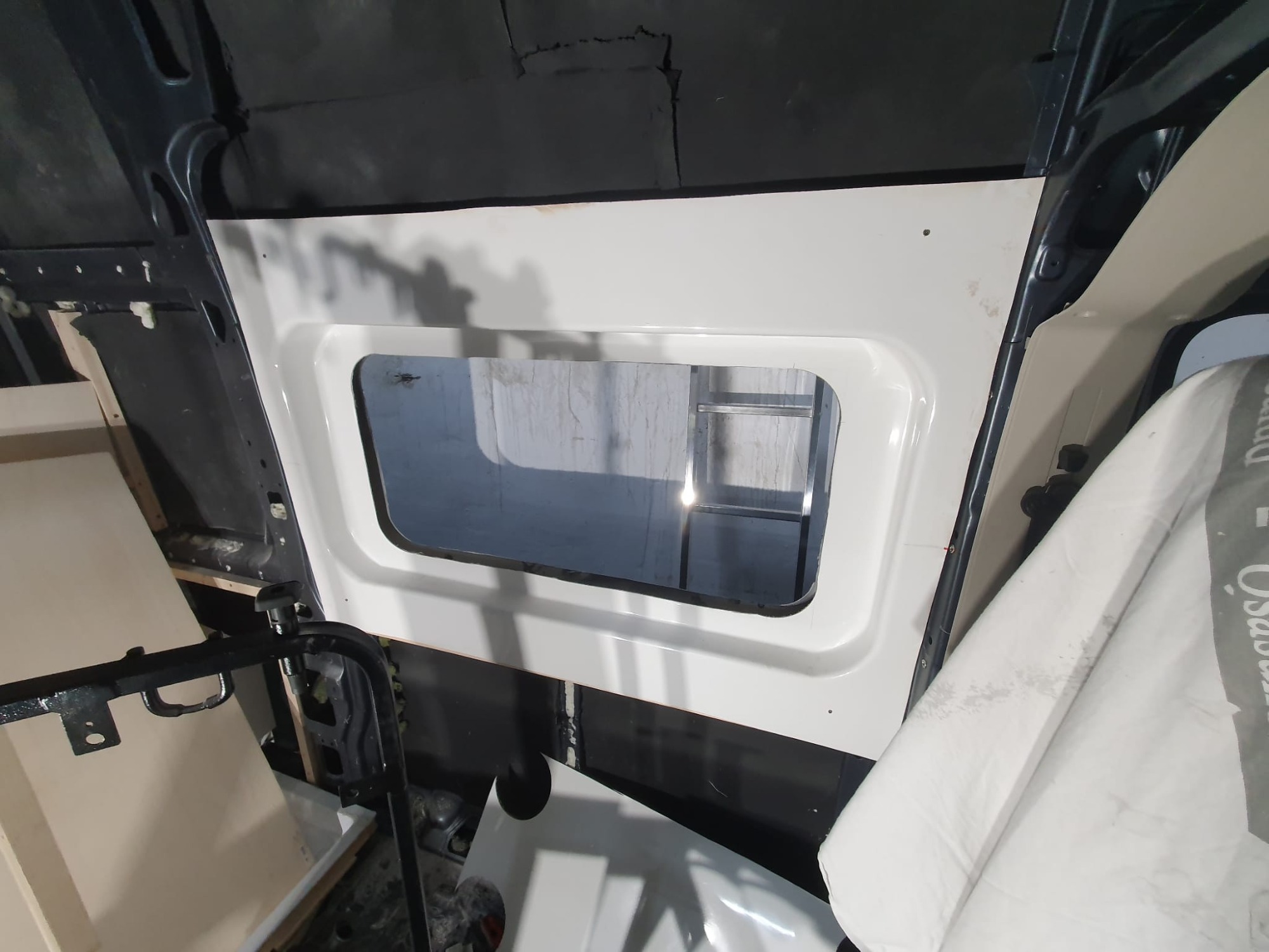

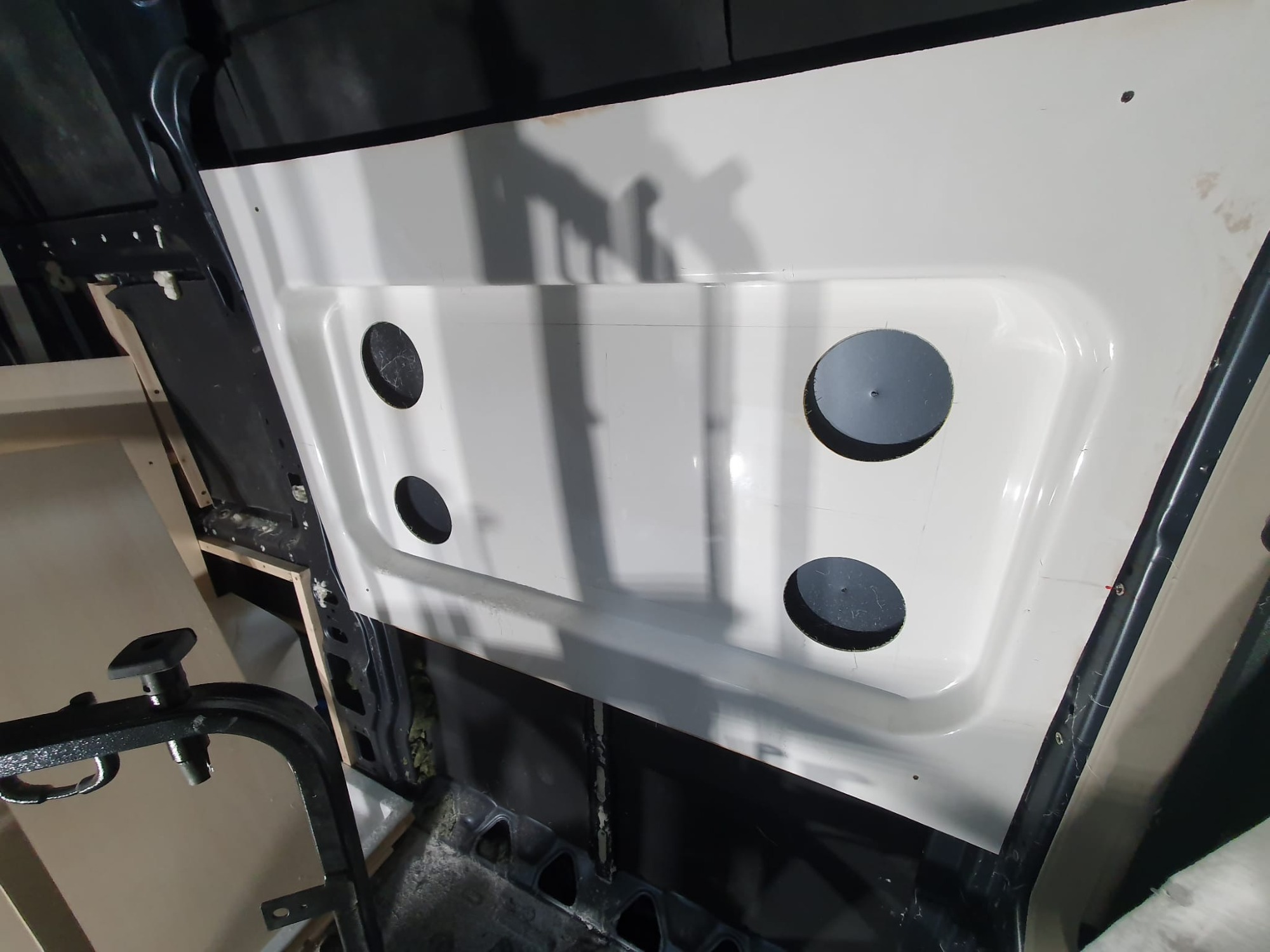

Puerta corredera, preparando ya para abrir ventana
