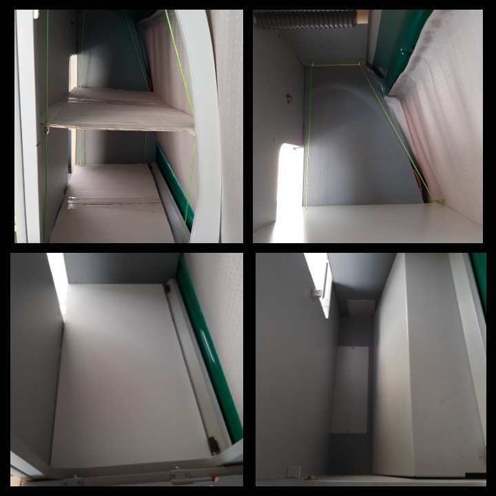

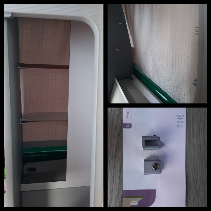

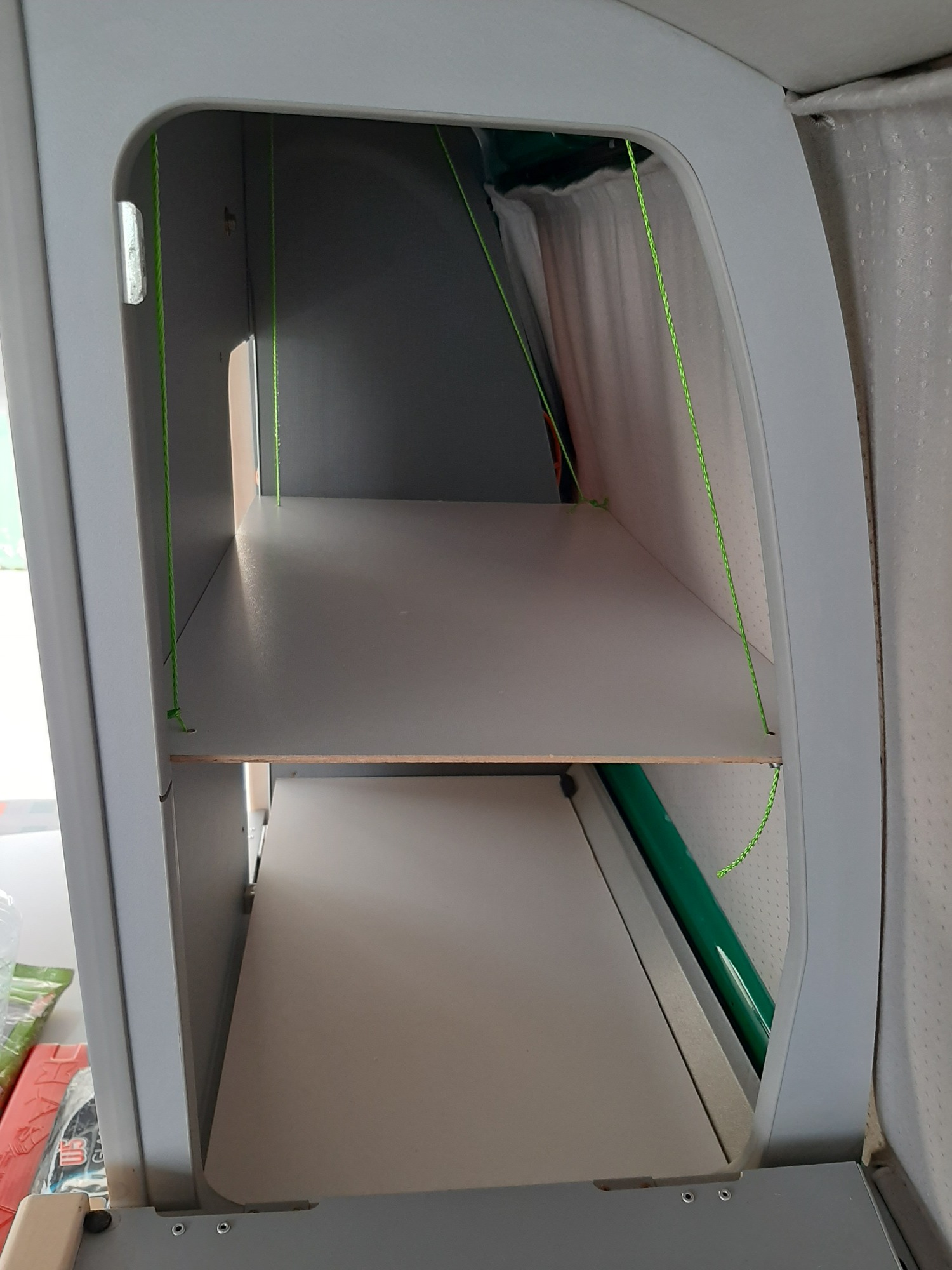

Más que un brico, es una tontería, pero me parece muy útil para quienes nos viene bien el colgador del armario ropero porque hay muchas veces que lo uso porque prefiero llevar en percha el vaquero, la (sobre)camisa y sobretodo la chupa.
Y pensando en cómo aprovechar mejor el armario (sin meterme con las puertas muy mal pensadas ni por ahora desmontarlo) se me ha ocurrido poner estanterías que sean de "quita y pon".
La primera idea fueron 2 estanterías colgantes, pero después pensé mejor solo colgar la superior, pq las 2 escuadras necesarias para la inferior (el otro lado se apoya en la compuerta que cierra el depósito de limpias) no son tan molestas para cuando lleve ropa colgada.
No hay mucho que explicar, una cuerdecita (vale, cambiaré el color de ésta ), unos nudos o prisioneros cable de bici, y muy fácil de poner y quitar. Y cuando se quiten, quedan apoyadas en la compuerta que tapa el depósito y no ocupan nada.
Una pequeña vuelta por la ciudad y con cosas encima no se han desmontado , pero falta probar en carretera, baches, ... por si es necesario cambiar las escuadras por un cierre de puerta con imán o tipo clip.
Y el siguiente pensamiento es cómo enganchar 2 estanterías más estrechas en la parte derecha cuando llevamos un par de perchas. La idea es aguantarlas en un par de listones enganchados arriba en las argollas (siguiente foto). O encontrar una bolsa de aprox 60x50x13-15 cm. En eso estoy ahora

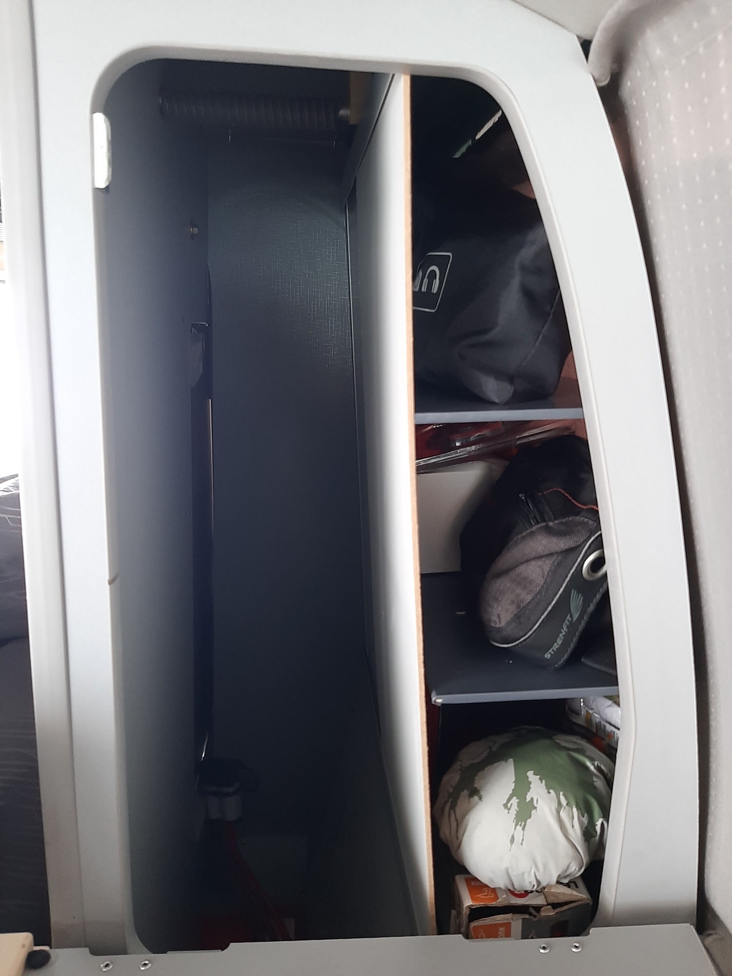

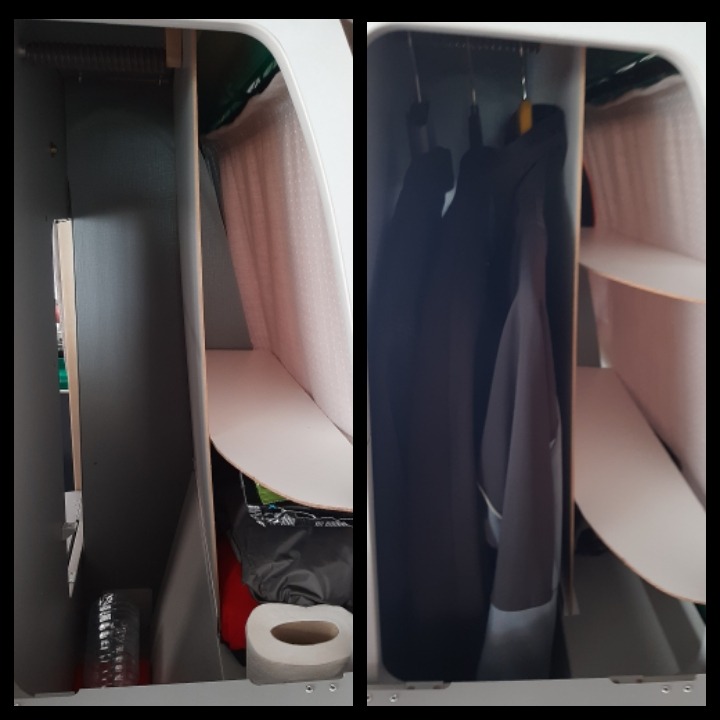

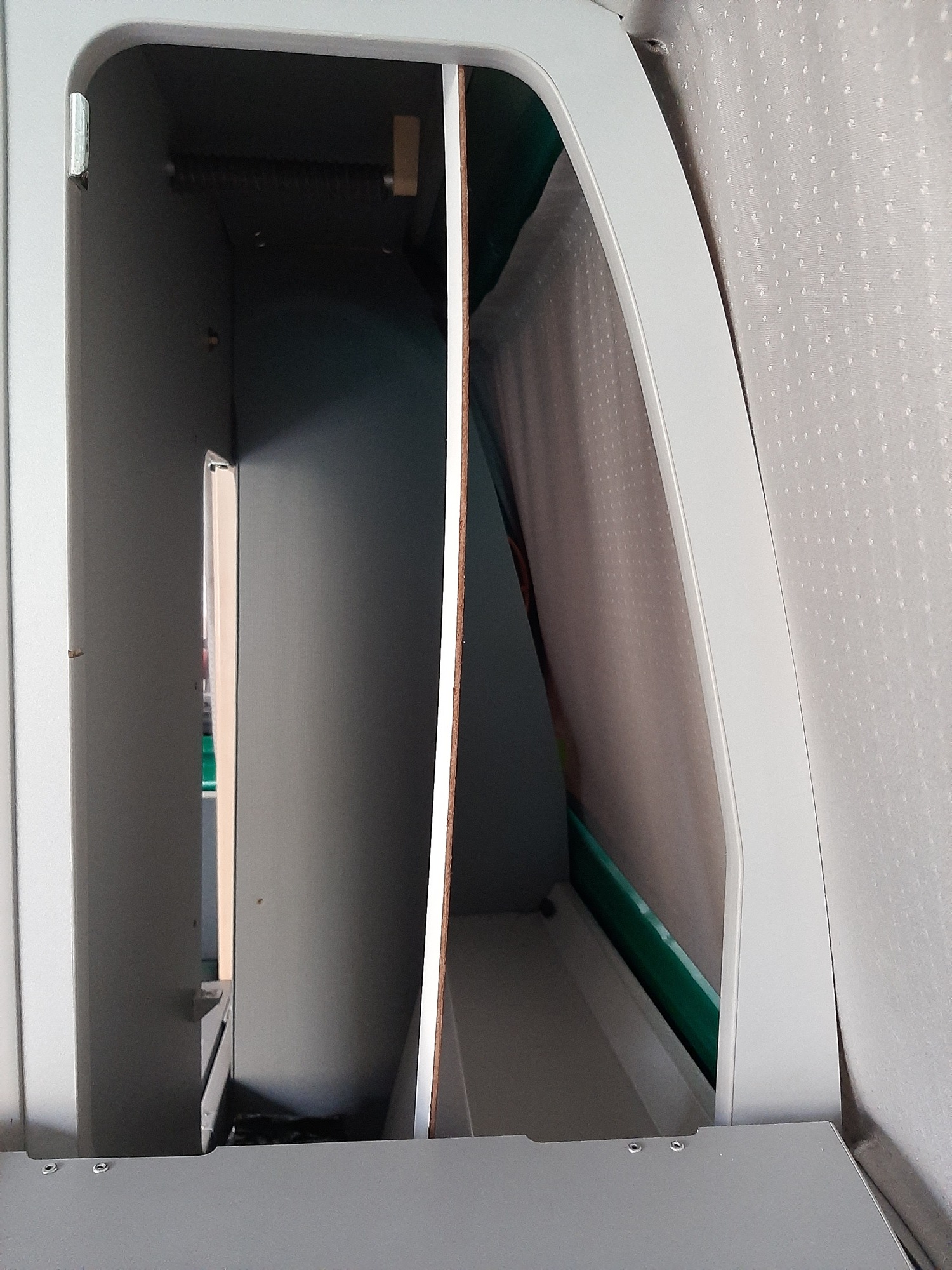

Decididas las 2 estanterías de quita y pon, y guardadas perfectamente en el hueco inferior del cajón extraíble bricolado del asiento cama, como la mayoría de las veces llevamos un par de perchas la solución final que he hecho es ésta.

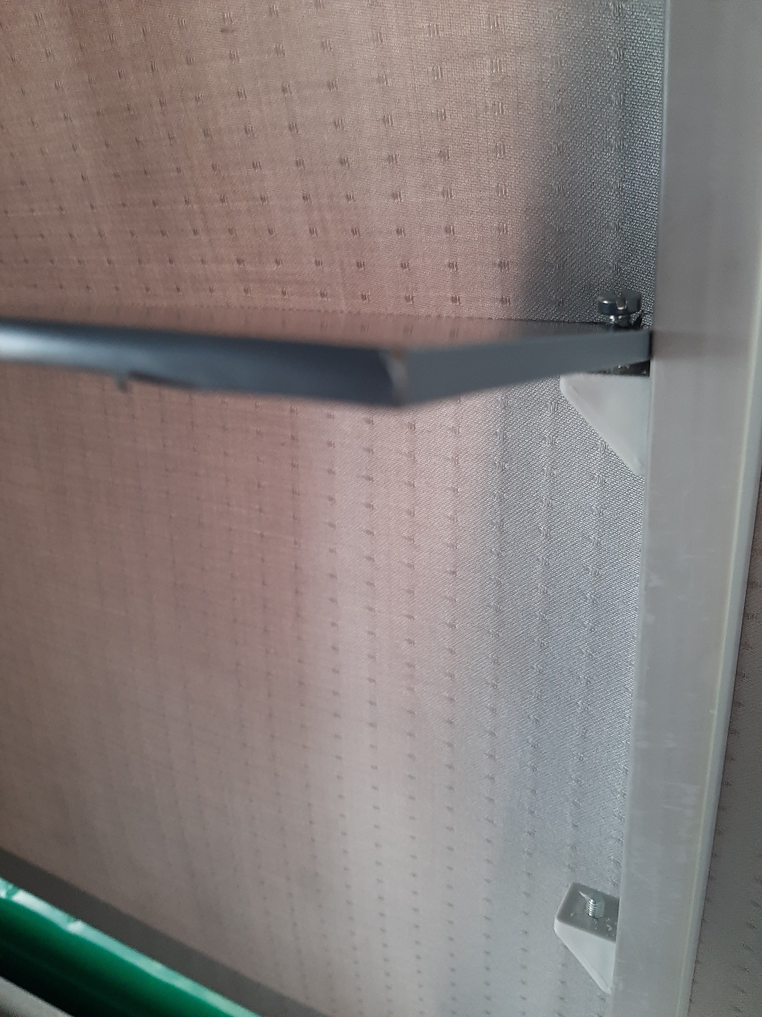

Una trasera de mueble como "separador", solo va apoyada en un perfil (abajo) y en el propio perchero (arriba) y unos soportes con tornillo para ajustar las baldas. No he puesto soporte en el "separador" y esperemos que sea suficiente porque no van a ir cosas de mucho peso.
No he llevado el "separador" hasta la nevera pq así entra mejor la mano, y por eso he hecho una curva en las baldas.
Después de hacer ésto, como el "separador" no está enganchado, me he dado cuenta que se puede deslizar como si fuese puerta corredera, así que en la cabeza me ha quedado cerrarlo. pero eso será para otra vez 😅😅

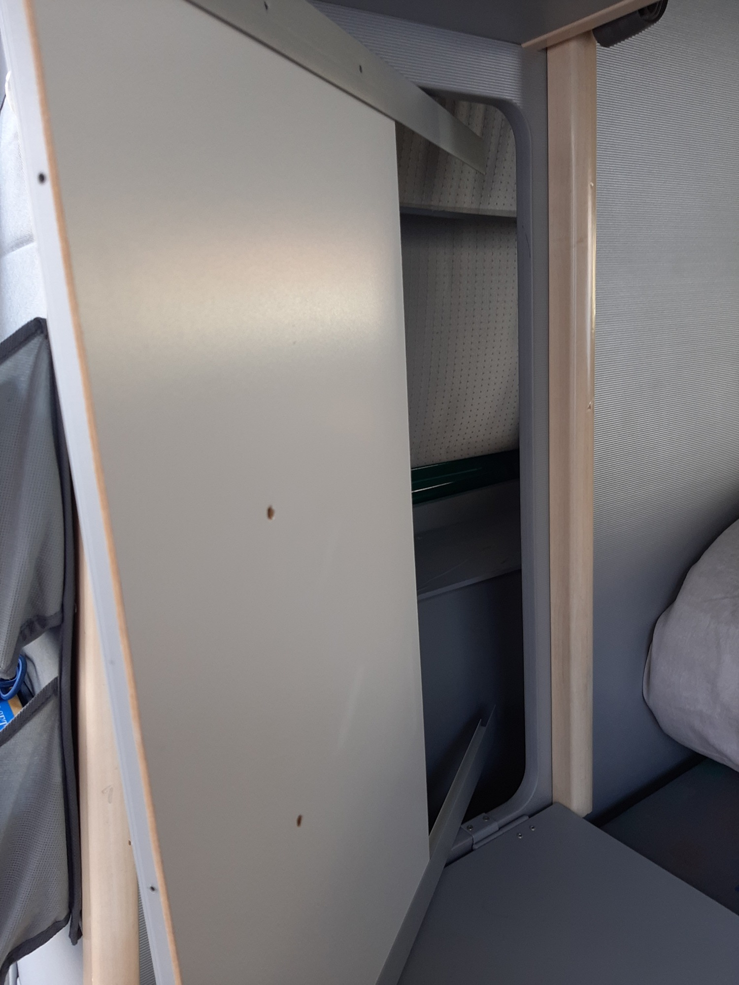

Después de las varias alternativas que se me habían ocurrido, finalmente dejaré estanterías y mantendré la barra. Y con una "puerta" corredera para aprovechar todo ese hueco porque cuando tuve las estanterías sin esta puerta, las cosas que quedaban en ese lado se caían.

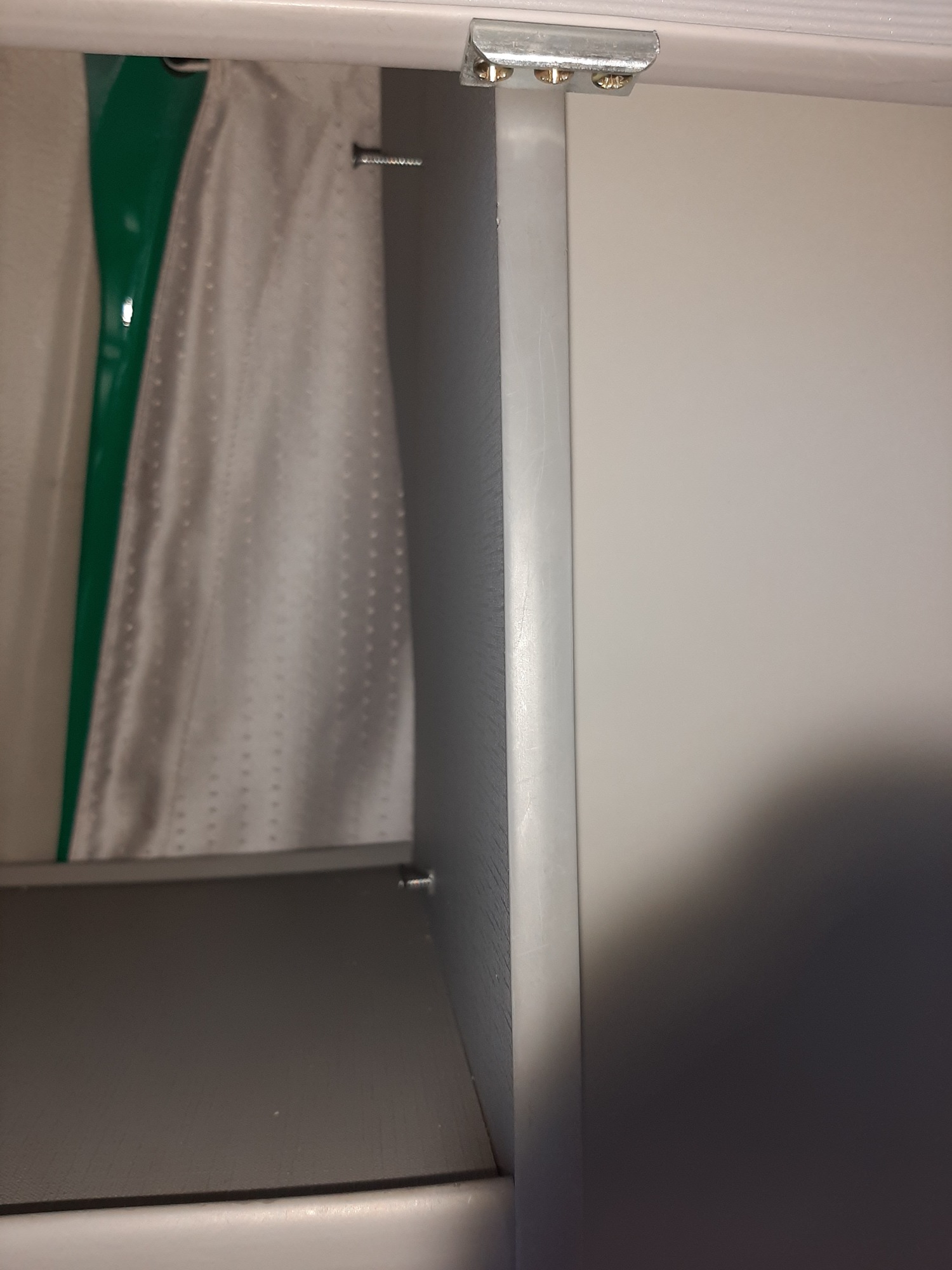

Tablón de grosor 10mm con perfiles arriba y una "trasera" de 3mm como corredera. Como la corredera no pesa nada, no hace falta más que deslizarla.

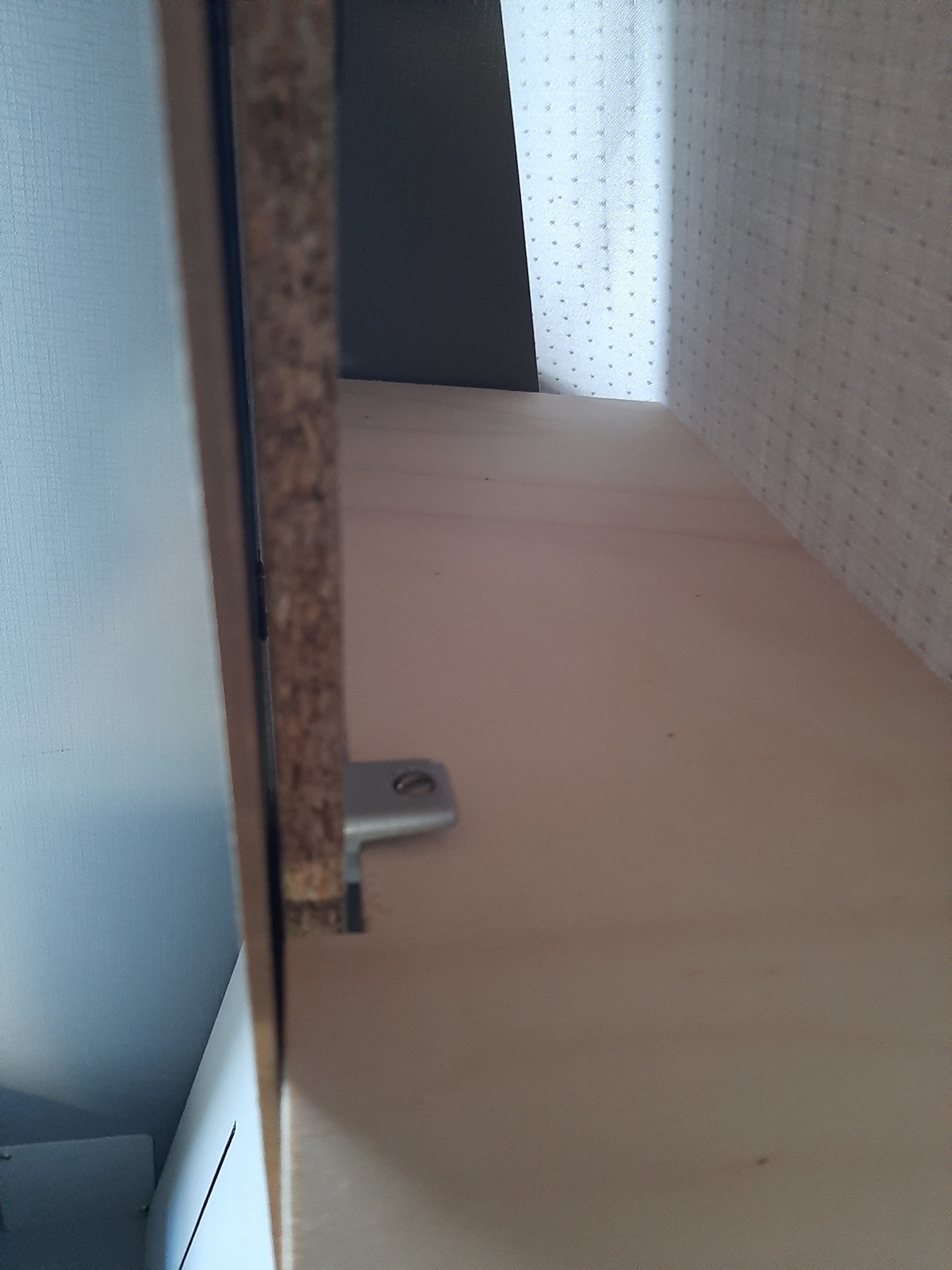

El tablón va enganchado con 2 tornillos en su lado izquierdo, queda más sujeto con los clips de balda que sujetan las propias baldas y a la vez están apoyadas en 2 escuadras y atornillada a la de la derecha. He puesto en la mitad del perfil inferior un tornillo para más fijeza, aunque puede no ponerse por no hacer un agujero en la tapa de chapa.
En fotos se entiende bien, y pongo además foto de todas las cosas que iban sueltas en cualquier sitio y ahora están colocaditas. Y son muchas!!

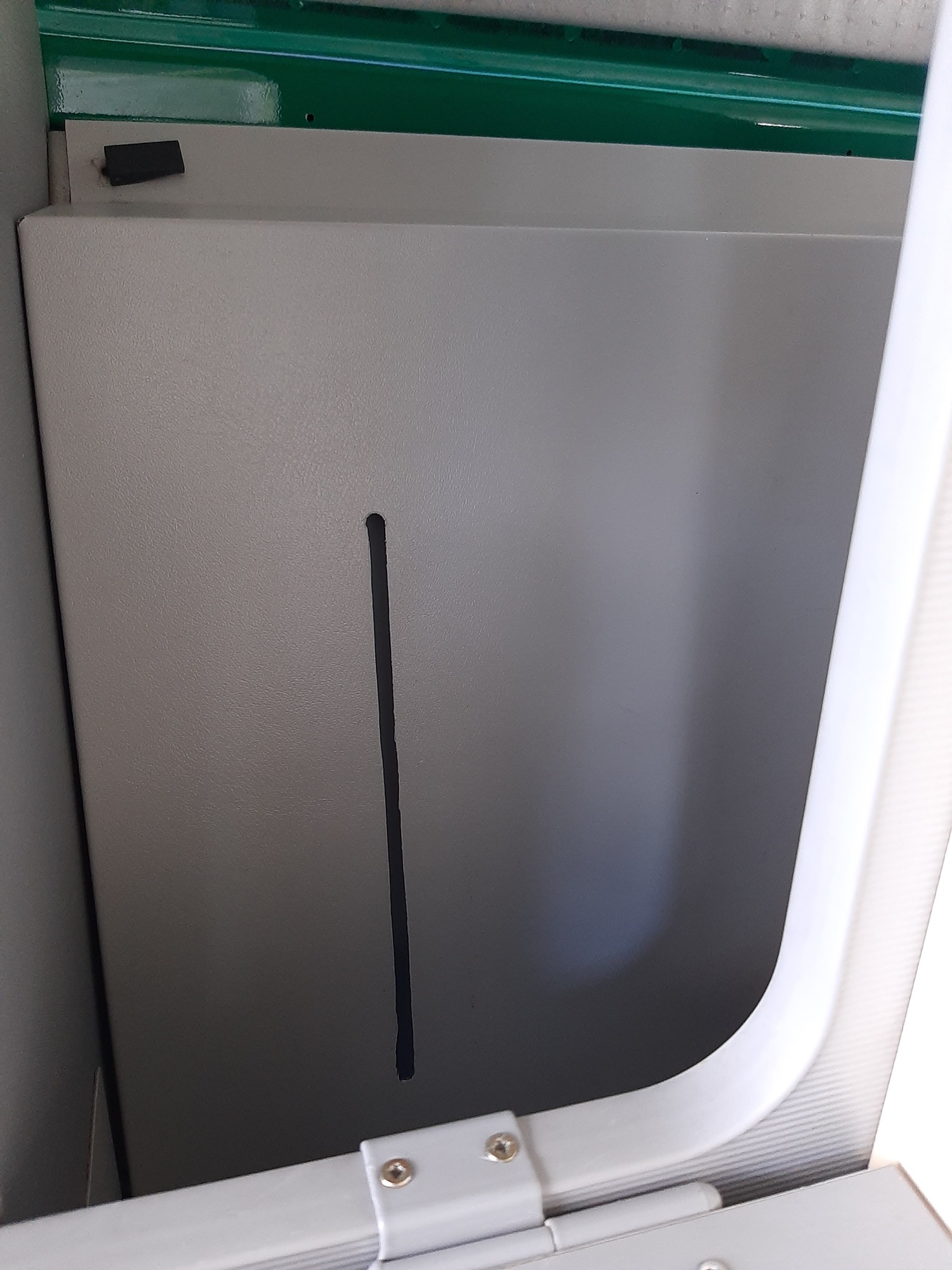

Por supuesto que es reversible y no hay más que algunos agujeros de tornillos. No es plan de estar poniendo y quitando las estanterías continuamente y el principal problema es que no se puede abrir la tapa de chapa del depósito de aguas limpias. Para más INRI, llevo tiempo que el sensor de llenado del depósito funciona cuando quiere, así que para no arriesgarme, he hecho un corte a la tapa para ver el depósito y no depender de un sensor, que ni me planteo comprarlo.
