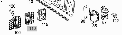

Comprobando el despiece de la furgo descubrí que con la opción de portabicicletas, además de los amortiguadores de portón reforzado y la piña de luces, cambian los patines de cierre del portón portón por unos con un "tetón" donde descansaría el portón cerrado, repartiendo el peso de este entre las bisagras, la cerradura y los "tetones" evitando el descuelgue cuando el portón va cargado con las bicis.
El brico es muy sencillo, basta sustituir las patines lisos (detalles 100 y 85 de la figura) de la furgoneta por los patines con "tetón" (detalles 115 y 87 de la figura), para ello basta con acercarnos a la sección de Recambios de un concesionario Mercedes y pedir las siguientes referencias:
A639 766 02 62 Cuna Tope  2ea
A639 766 04 62 Cuna Guía  2ea

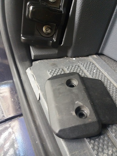

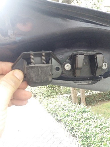

Aquí tenéis las fotos con los nuevos patines montados y los antiguos juntos para que apreciéis la diferencia:
