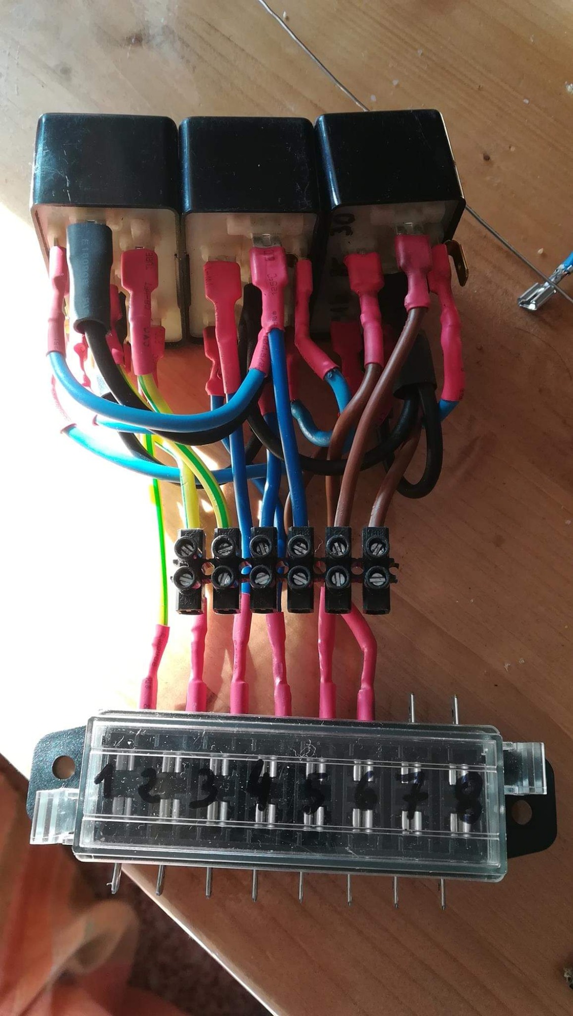

  Para gustos los colores, pero mi manera de proceder es soldar terminales, aseguras un contacto seguro, aun apareciendo el temido óxido, dado que los terminales son férricos, y en zonas de movimiento como pasos por puertas o similares trenzado de cables y termorectratil, sin soldadura, mis soldaduras jamás me dieron un problema.

Cita de: VanLiferSpain en Febrero 03, 2021, 09:39:53 amPor un lado sueldas y por el otro pones fichas de empalme? 🤦🏼‍♂️
No verás ningún preparador/camperizador que aplique ese método, pero cada maestrillo su librillo como dicen.
Tiene su explicación porque es un invento mío que va dentro de una caja estanca y que no viene al caso pero que funciona y ahí sigue 3 años después sin fallo.🤷
