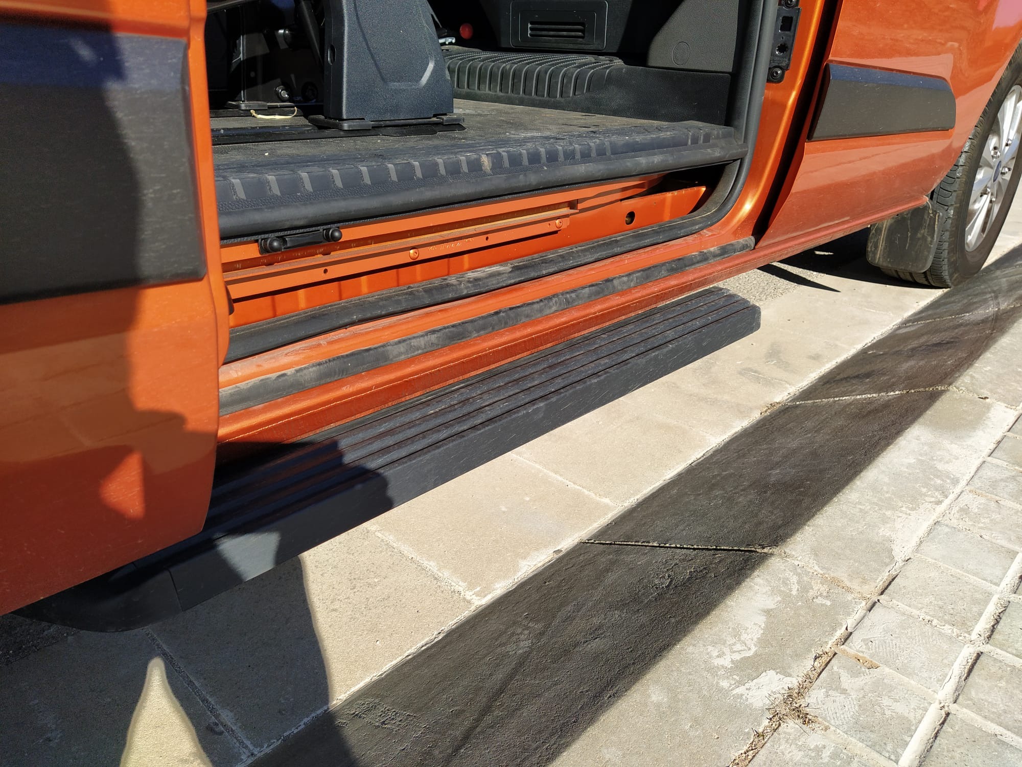

Escalón en la puerta corredera (no se puede pedir como extra, hay que pedirlo como recambio y ya está añadida la opción en la ficha técnica).

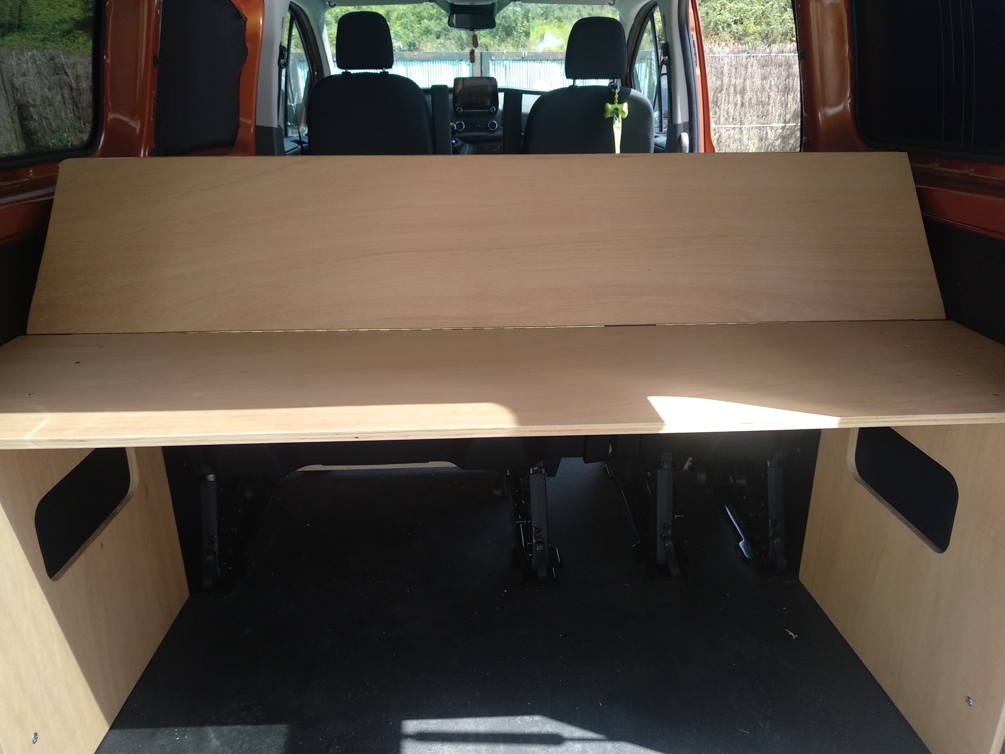

Cama tipo multiflex para dormir a lo ancho de la furgo (hecha por mi).

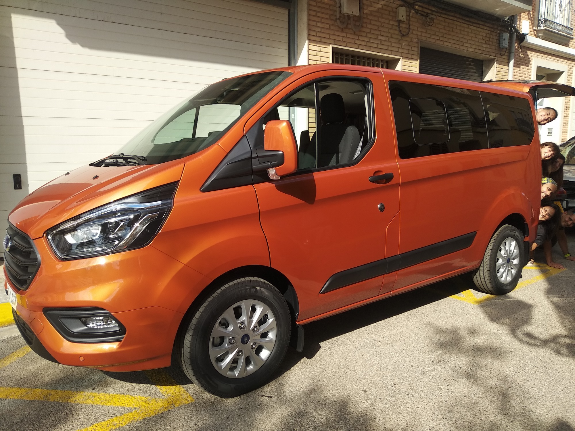

La furgo acabada de matricular, sin techo:

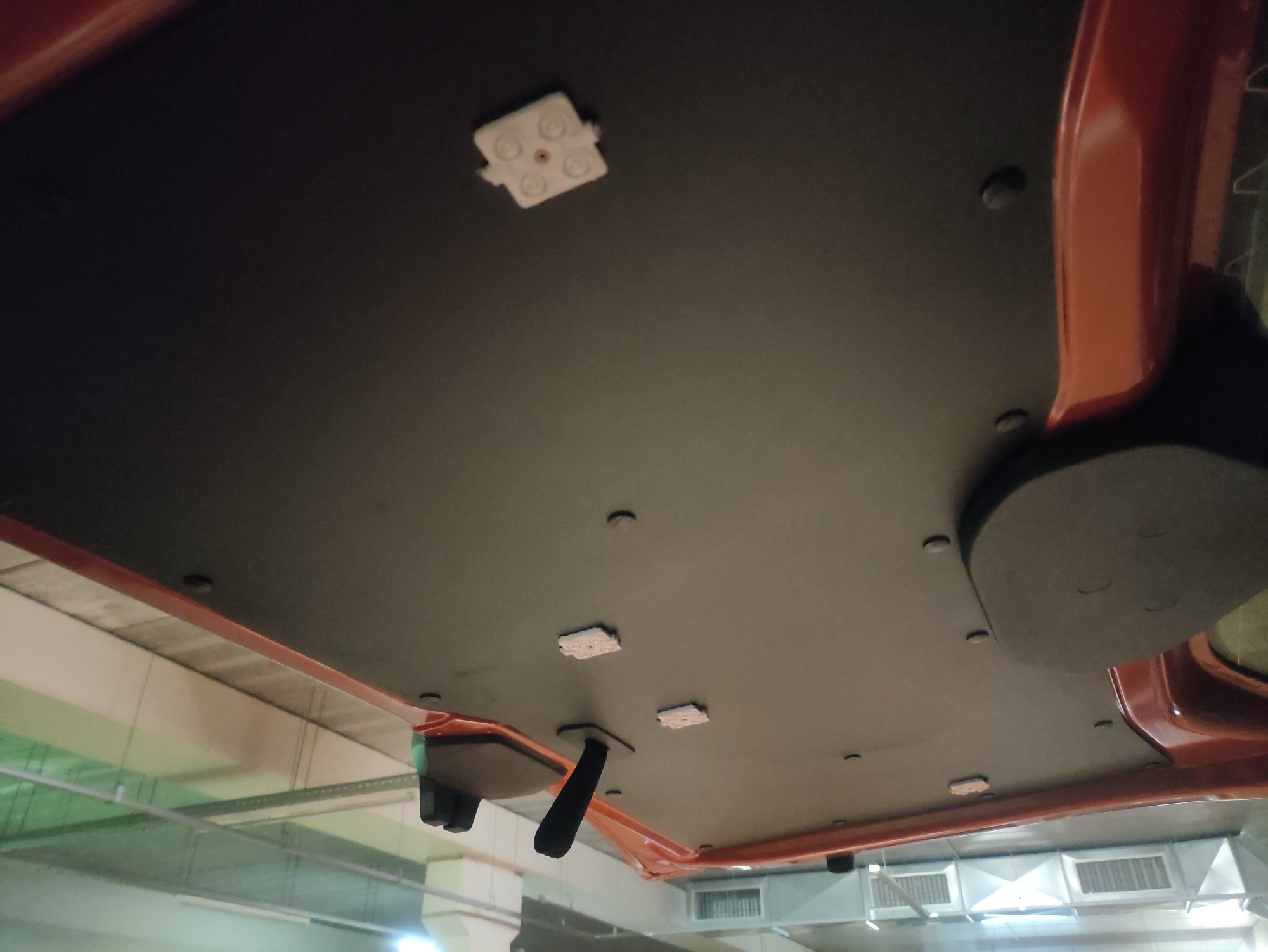

La furgo ya con el techo:

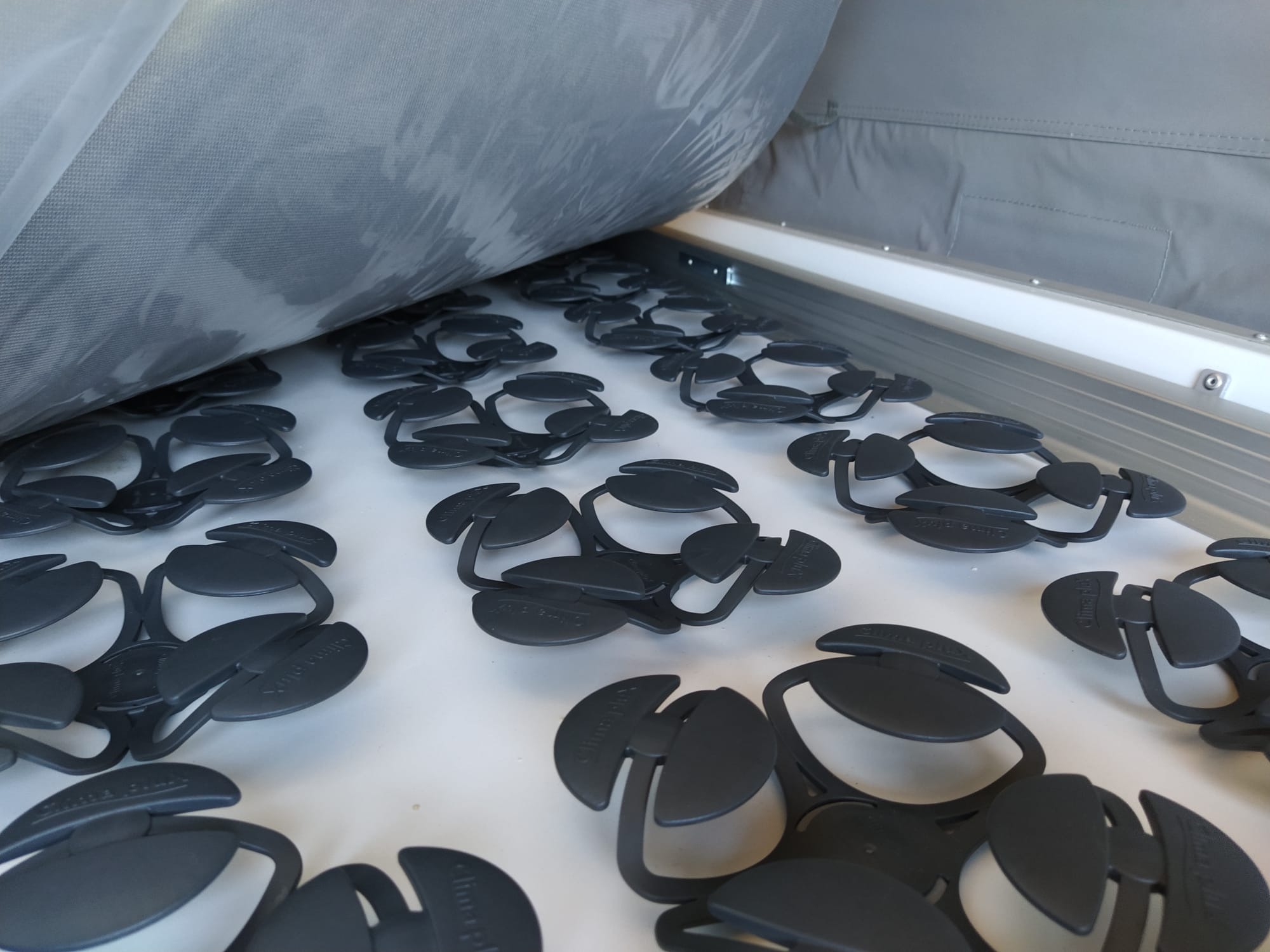

Somier del techo SCA 124:
Cama superior y mando de la calefacción:

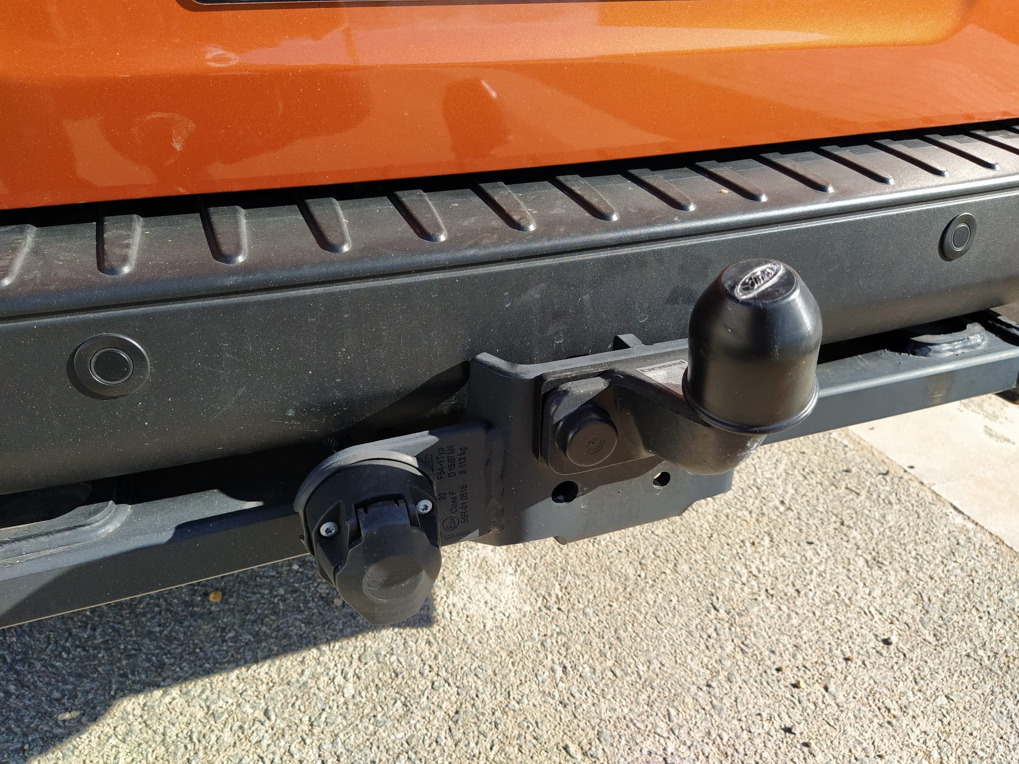

GAncho remolque:

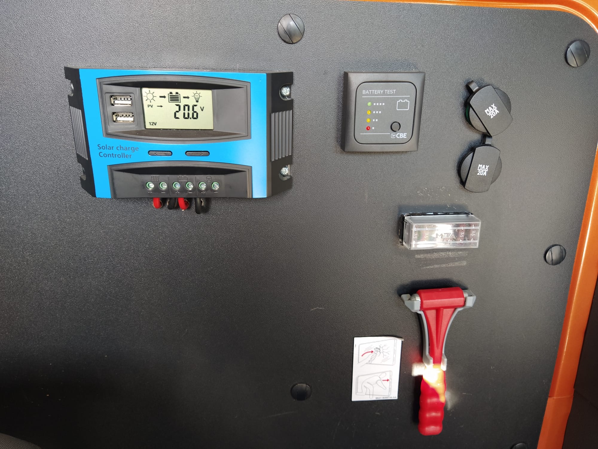

Así me han dejado el tema del control de la placa, la idea es modificarlo:
Aquí se ve la placa solar:

Escalón lateral original:

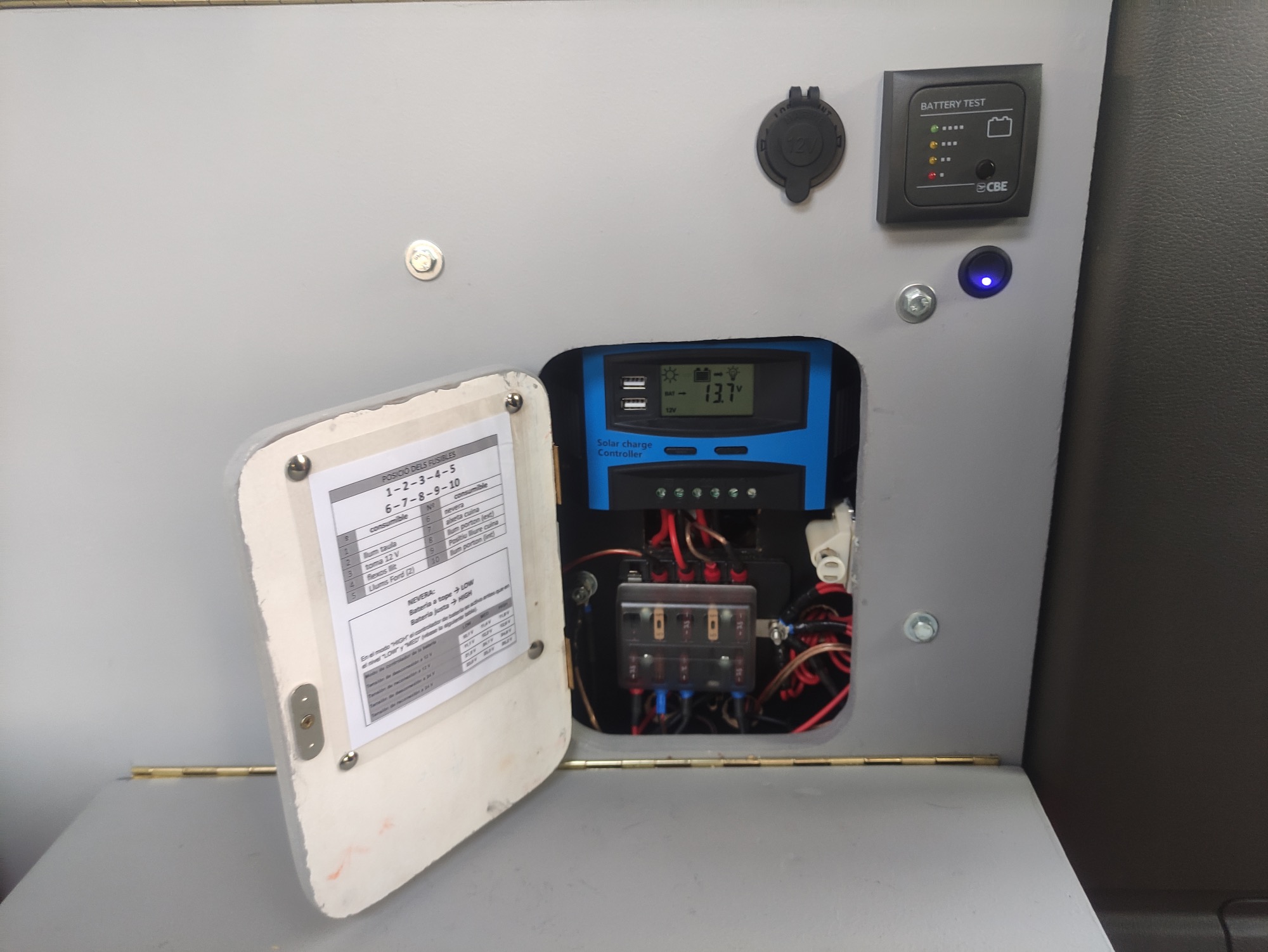

Hemos hecho mucho trabajo eléctrico del que no se ve: Modificación de la instalación original para derivara algunos luces a la batería secundaria, pasar un monton de cables desde la caja de fusibles de la 2ª batería hasta los consumibles...

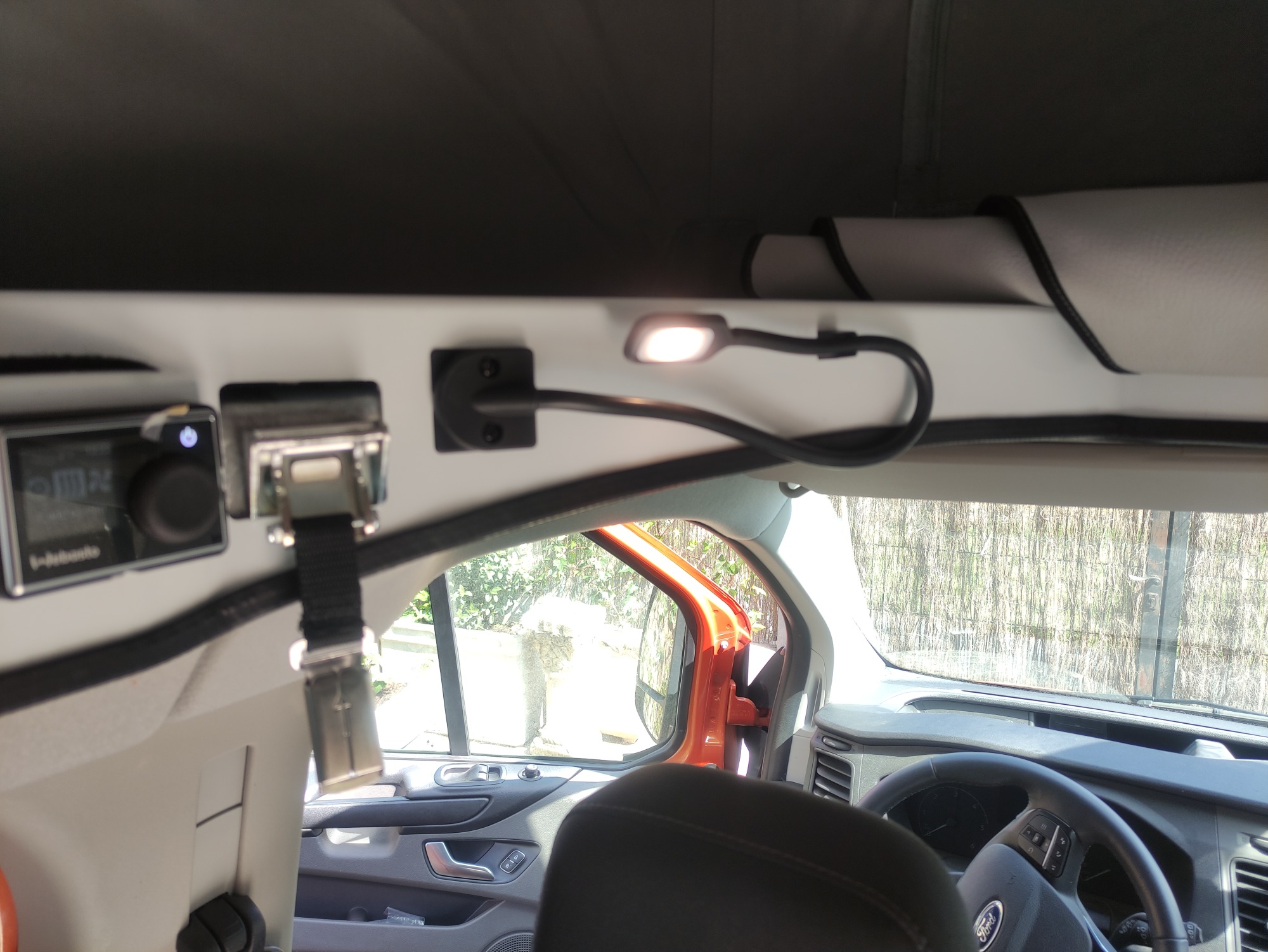

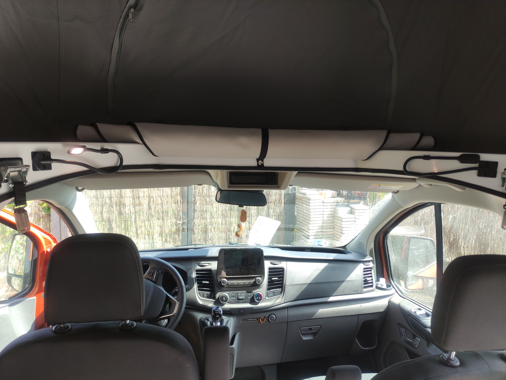

- luces de lectura en el techo (dos flexos OSRAM comprados en Amazon por unos 20 euros  cada uno),

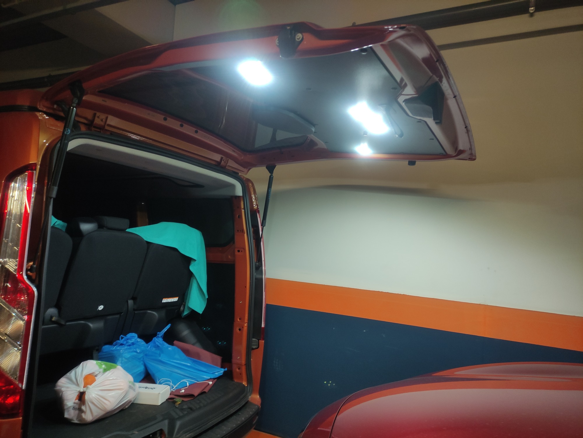

- la luz original de la puerta corredera y del portón trasero ya está derivada a la segunda batería, además se les ha puesto interruptores para que se encienda sólo cuando queramos.
- se han añadido luces en el portón trasero (comprada en Amazon por unos 15 euros, nos han sobrado algunas),
- hemos puesto una barra de leds en la zona de "comedor" que ya teniamos de nuestrea T4,

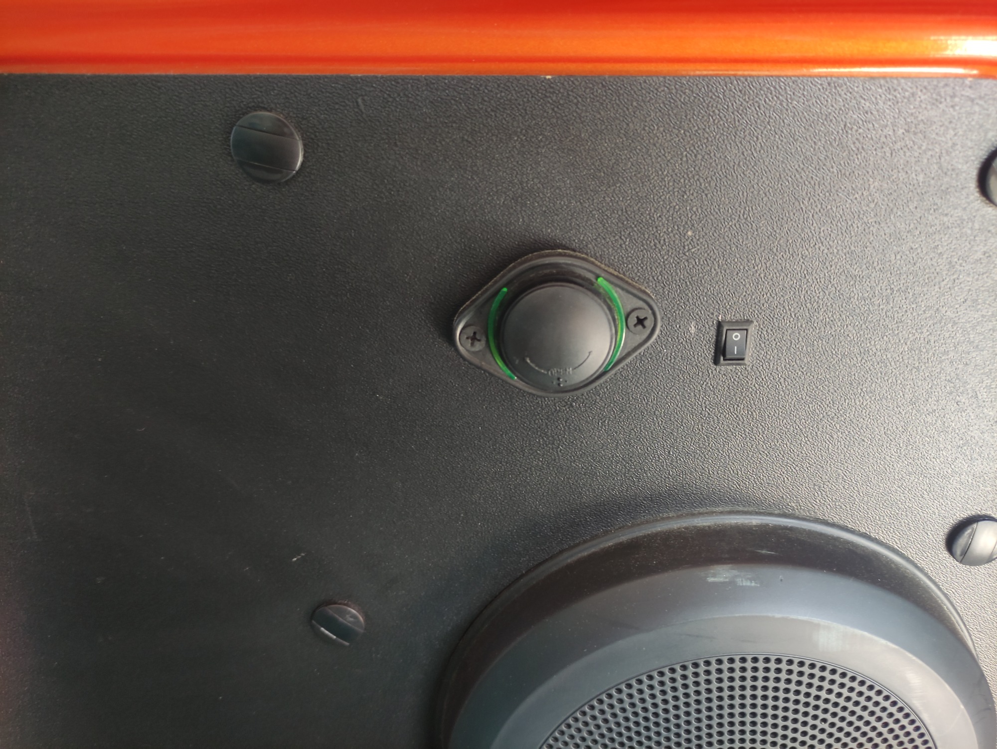

- añadida toma de 12v USB en la zona de asiento trasero con interruptor independiente.

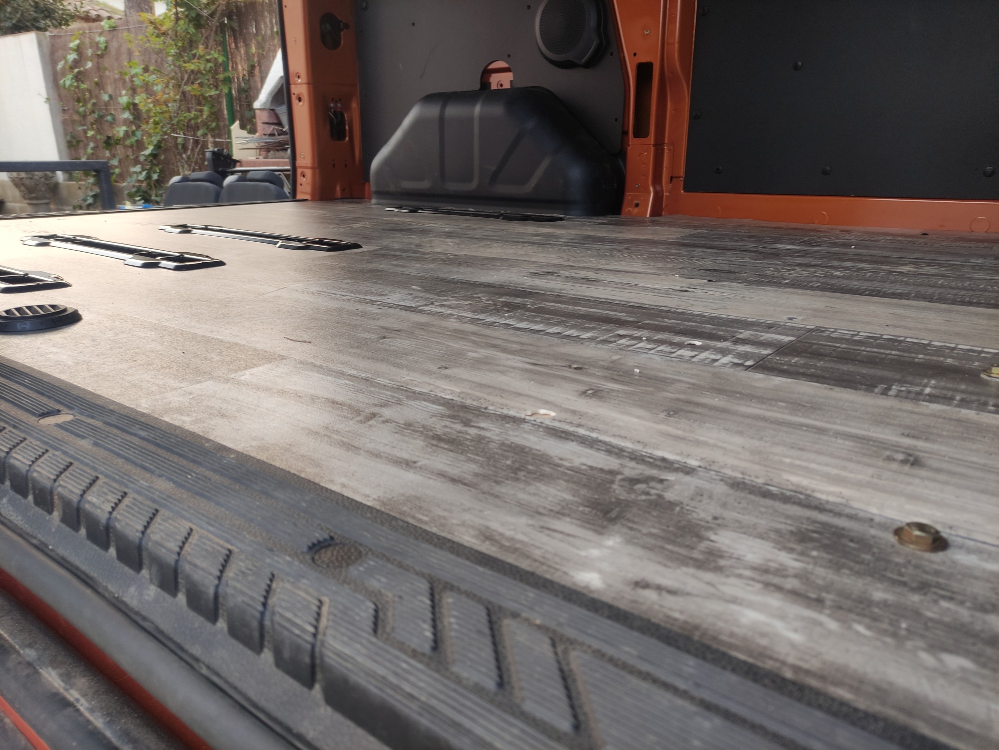

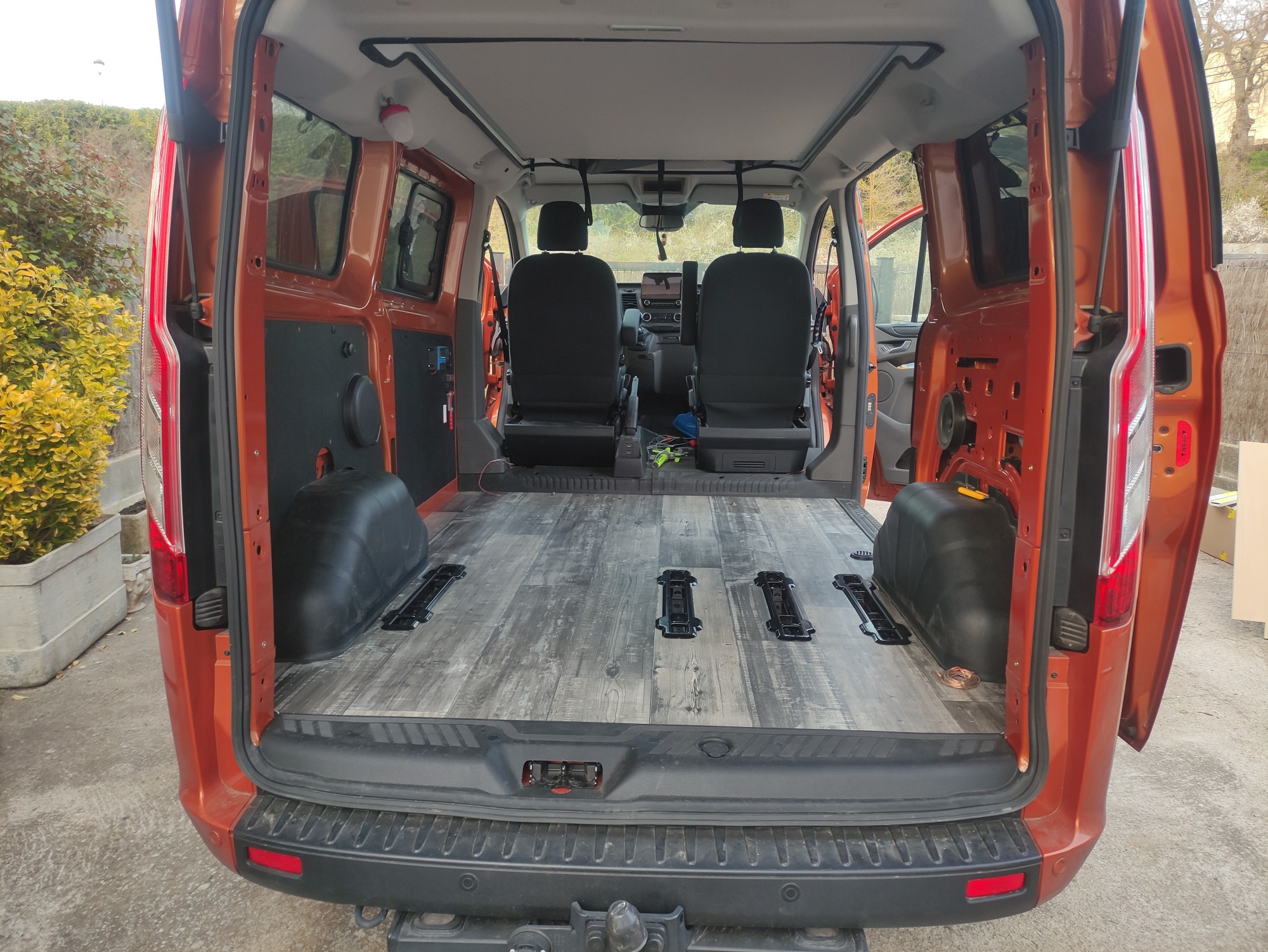

También hemos quitado las guías de la segunda fila de asientos para poder poner un suelo nuevo a la furgo. Hemos puesto Cintasol del Leroy de color gris imitación madera. Fácil de poner y relativamente económico.

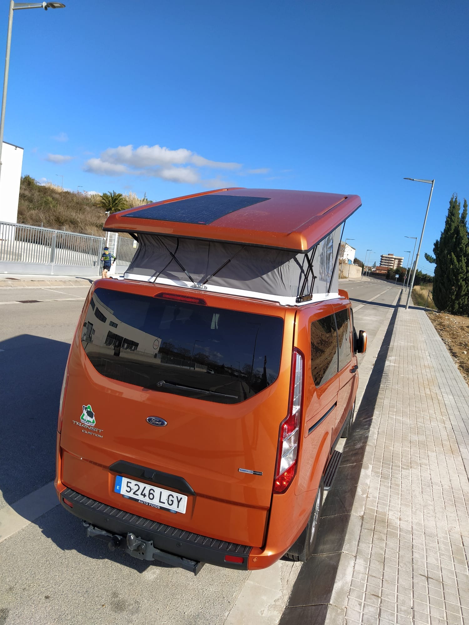

Muy guapa, una pregunta que altura te queda con el techo elevable? Se pasa de los dos metros por poco no? Gracias
xavierbf
Pues si te soy sincero no lo sé. He legalizado el techo pero en la ITV no me midieron la furgoneta y dieron por bueno la medición que constaba en el proyecto de reforma. EL caso es que la medición del proyecto la hice yo mismo como buenamente pude. EL resultado es que en papeles consta 2,08 metros. Se que es algo menos pero exacto no te lo puedo decir. Lo que si se es que es mas alta que una T4 multivan con techo SCA, ya que he tenido que cambiar de pasrking porque la FOrd no entraba y la vw. Sí.
Atolondrao
Cita de: xavierbf en Abril 19, 2021, 14:11:51 pmPues si te soy sincero no lo sé. He legalizado el techo pero en la ITV no me midieron la furgoneta y dieron por bueno la medición que constaba en el proyecto de reforma. EL caso es que la medición del proyecto la hice yo mismo como buenamente pude. EL resultado es que en papeles consta 2,08 metros. Se que es algo menos pero exacto no te lo puedo decir. Lo que si se es que es mas alta que una T4 multivan con techo SCA, ya que he tenido que cambiar de pasrking porque la FOrd no entraba y la vw. Sí.
Muchas gracias por la respuesta, es una de mis furgos preferidas y posible sustituta de mi trafic pero el tema de la altura me preocupa en mi parking voy justo. Parece que la única que no pasa de 2 metros con techo es la WV

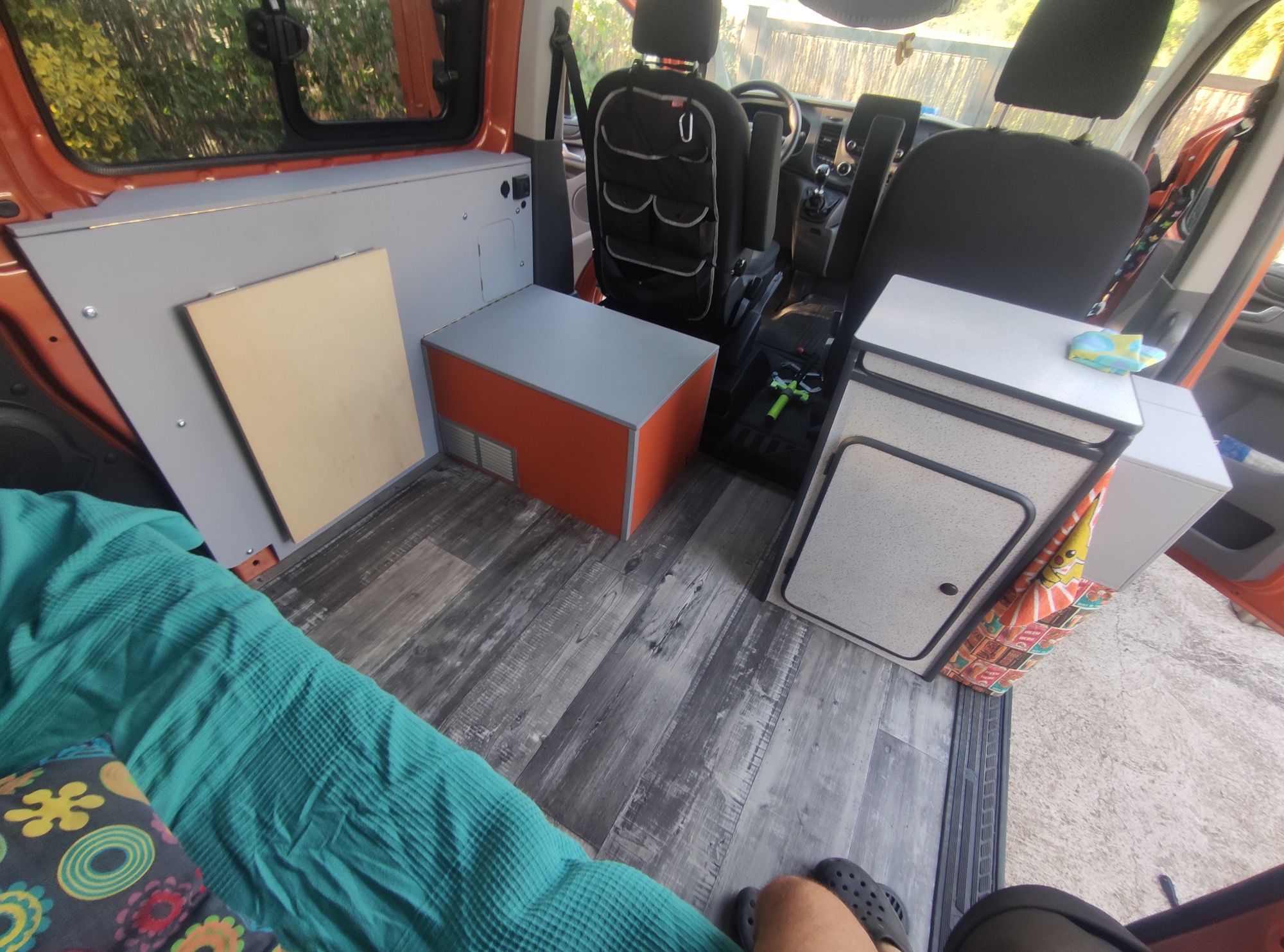

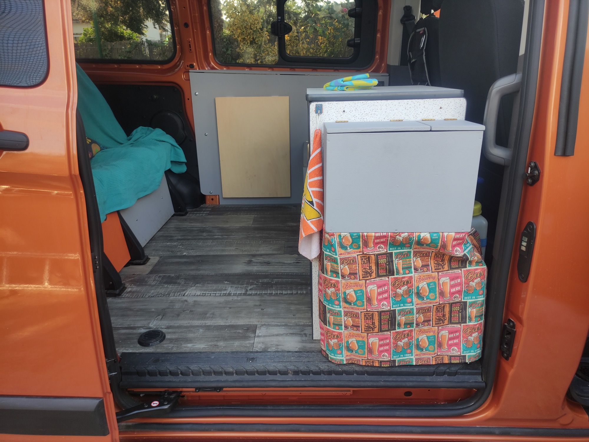

Pués seguimos con las modificaciones de la furgo. Una vez listo el suelo ha tocado liarse con los muebles.

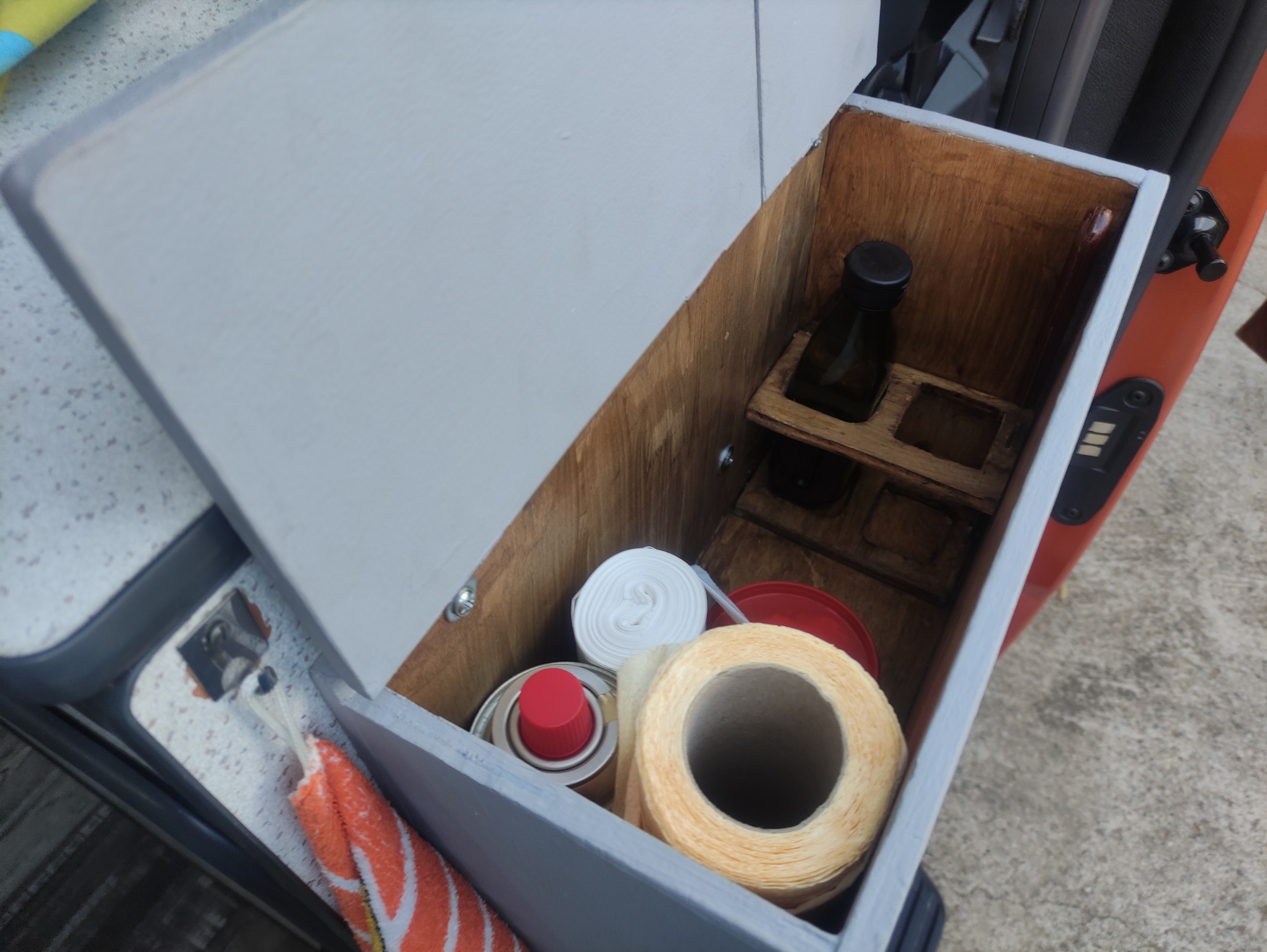

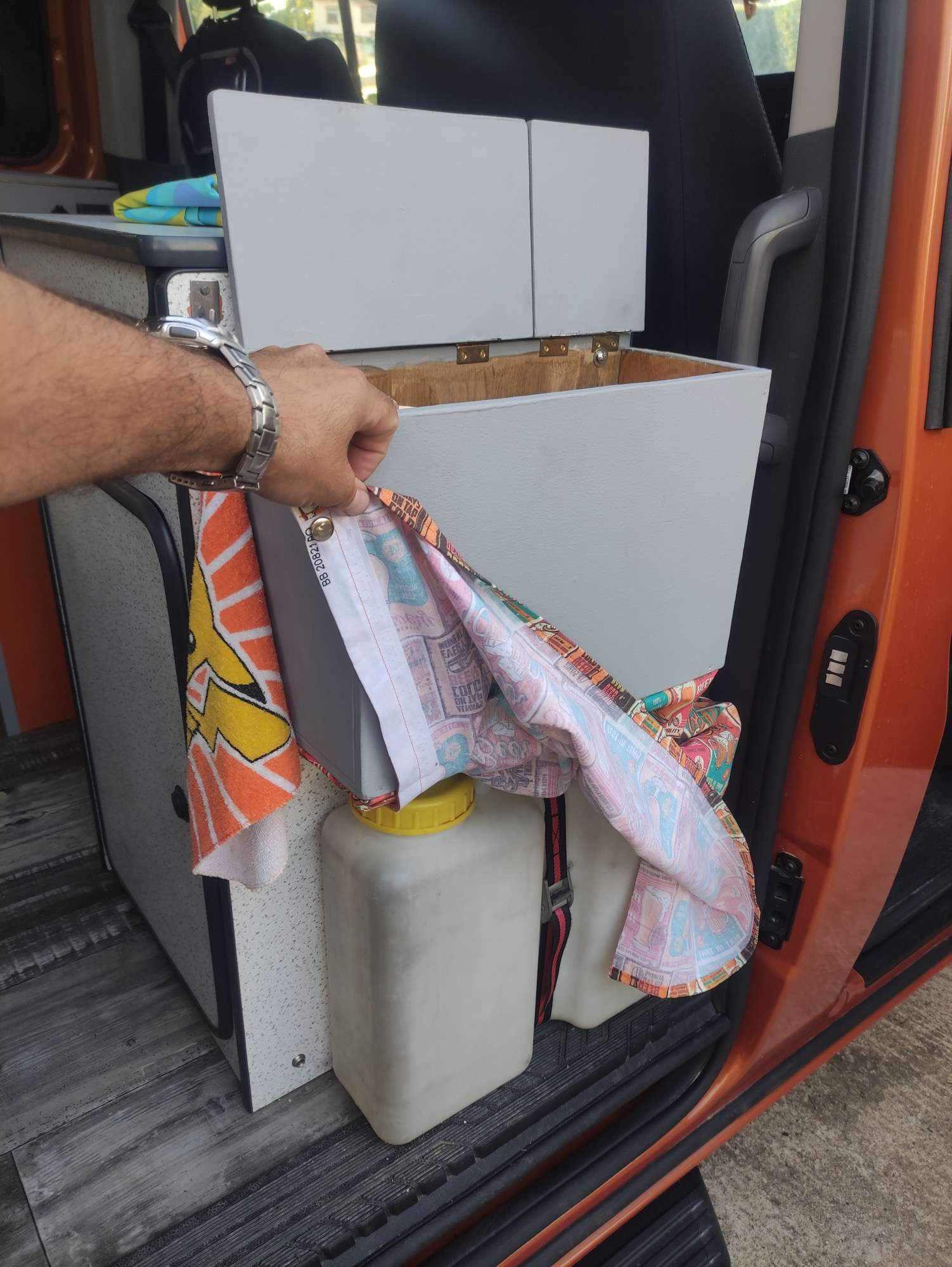

Mueble cocina con fregadero, grifo de 12v, depósito de grises y de limpias de 14 l, cocina tipo butsir. Le hemos añadido un mueblecito en un lateral para guarda cosita de cocina que nos gusta tener más a mano y que además sirve para esconder uno de los depósitos.

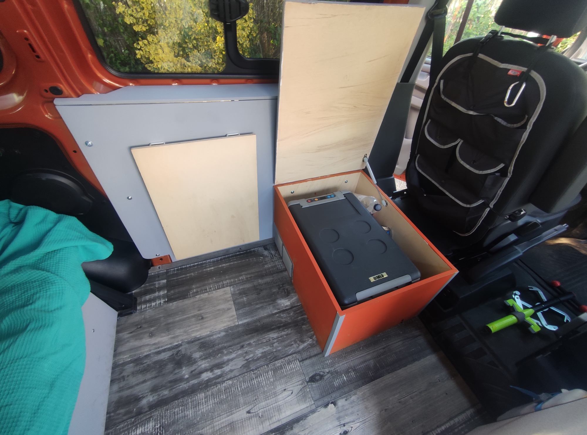

Mueble nevera, mueble donde va metida la nevera (que viene de la otra furgo), con pequeño espacio para alacenaje, amortiguador para aguantar la tapa levantada y que hace las veces de asiento una vez cerrado.

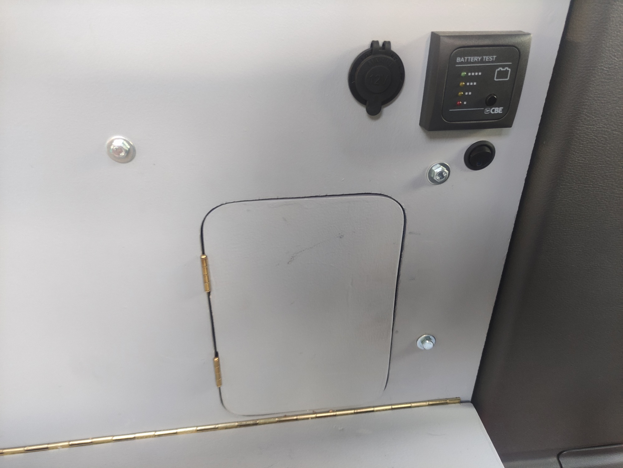

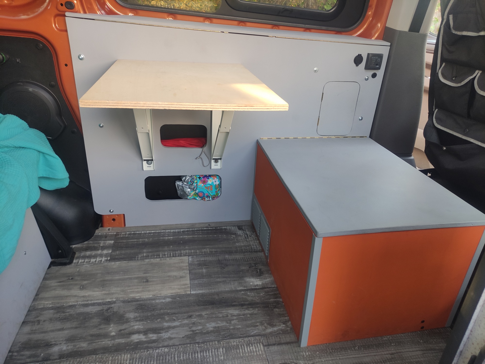

Mueble lateral. Nos sirve para esconder cableado, regulador de la placa solar, fusibles, etc.(hemos puesto una puertecita y una toma de 12v así como un comprobador de segunda batería), también para sujetar la mesa plegable y dispone de unos pequeños huecos de almacenaje.

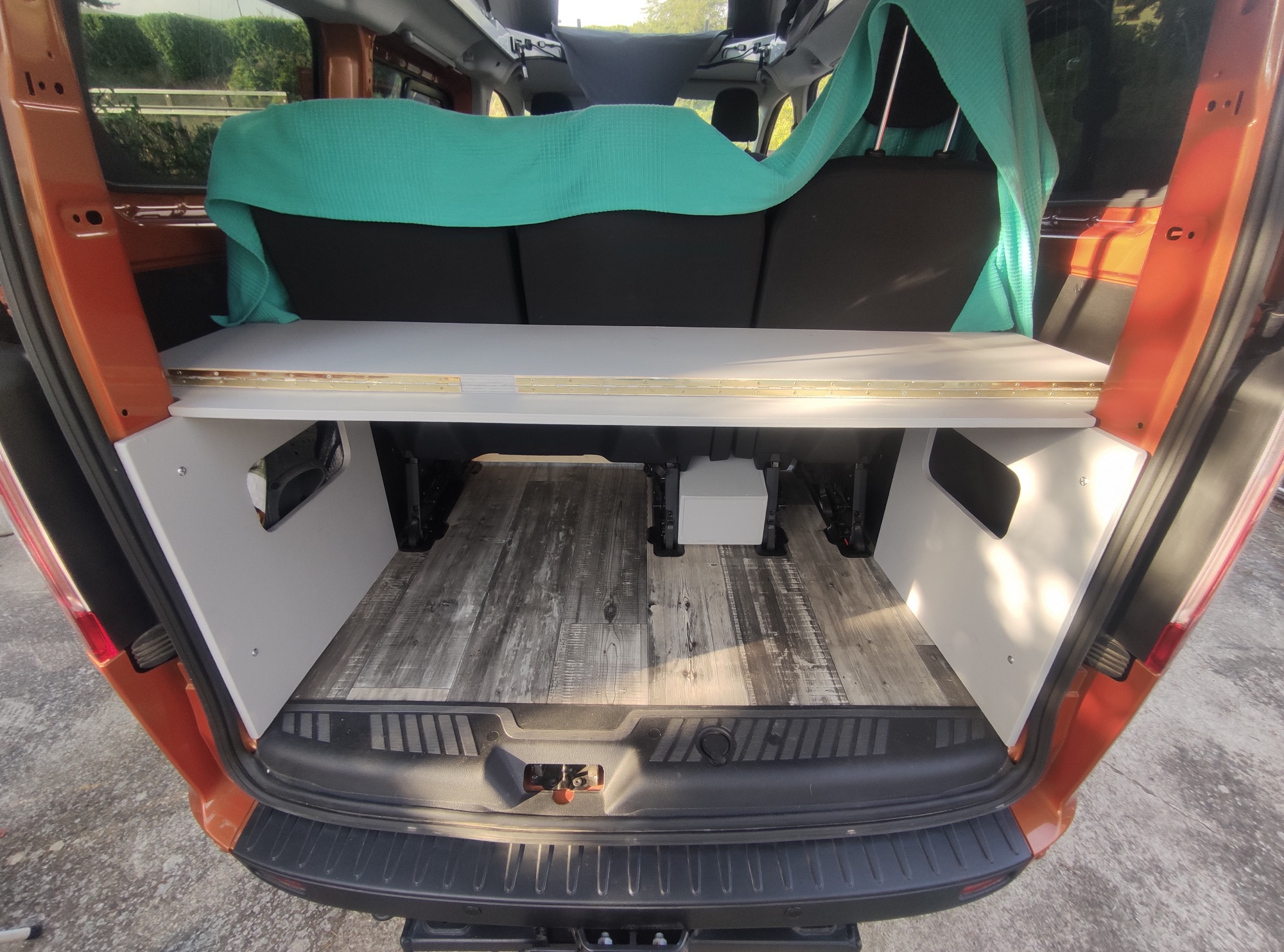

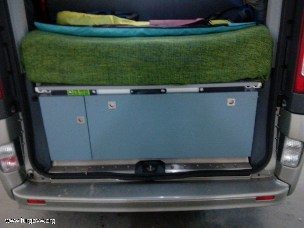

Mueble cama trasero, finalmente lo hemos pintado del mismo color que el resto de muebles. Le haremos algunas modificaciones para mejorar la capacidad de guardar cosa en los laterales, cuando tengamos tiempo...

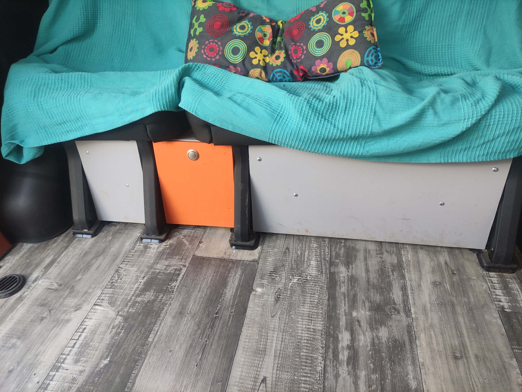

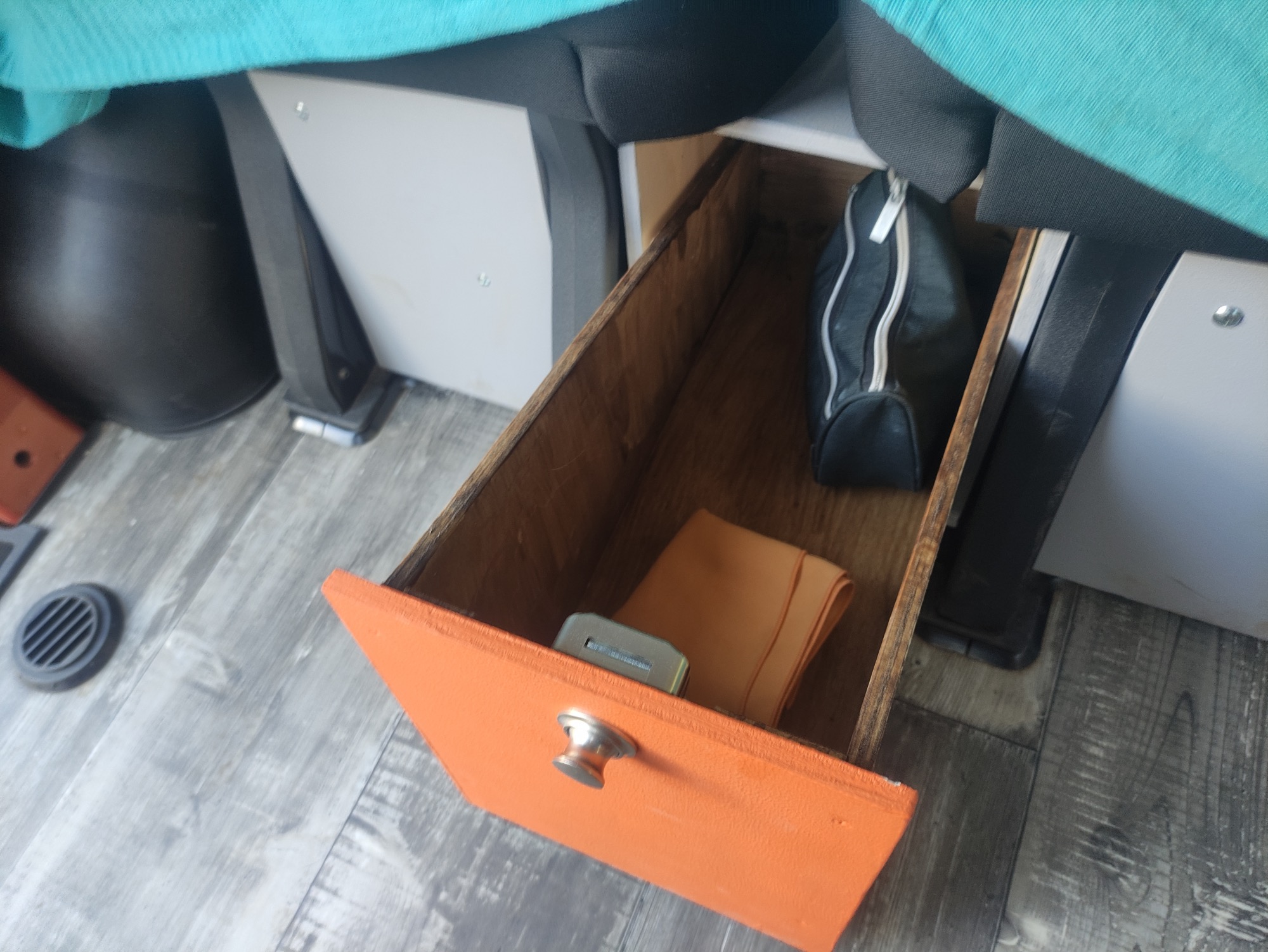

Cajón bajo asiento trasero, hemos añadido unas maderas para tapar el hueco bajo la banqueta trasera. No hemos podido hacer cajones en toda la parte inferior ya que los asientos traen unos travesaños que no se pueden cortar. En la parte central sí que hemos podido poner un pequeño cajón donde guardar cosas.

La mesa es provisional ya que la pondremos de melamina bien canteada para facilitar su limpieza. De momento vamos con un trozo de contrachapado que ha sobrado...

Tema bici. Tenemos un porta bicis de bola que usamos en varios coches, de momento tiraremos cons este.
