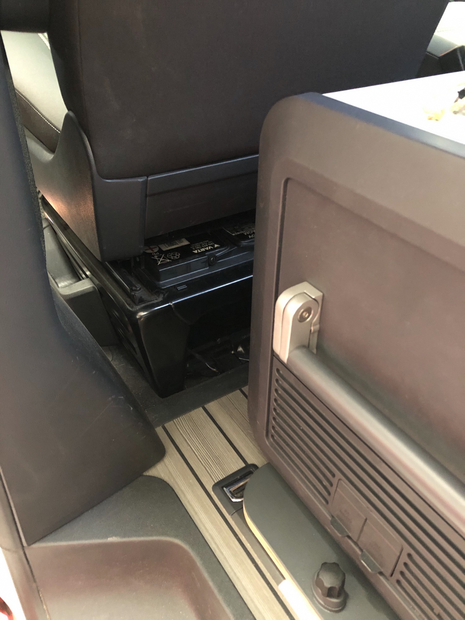

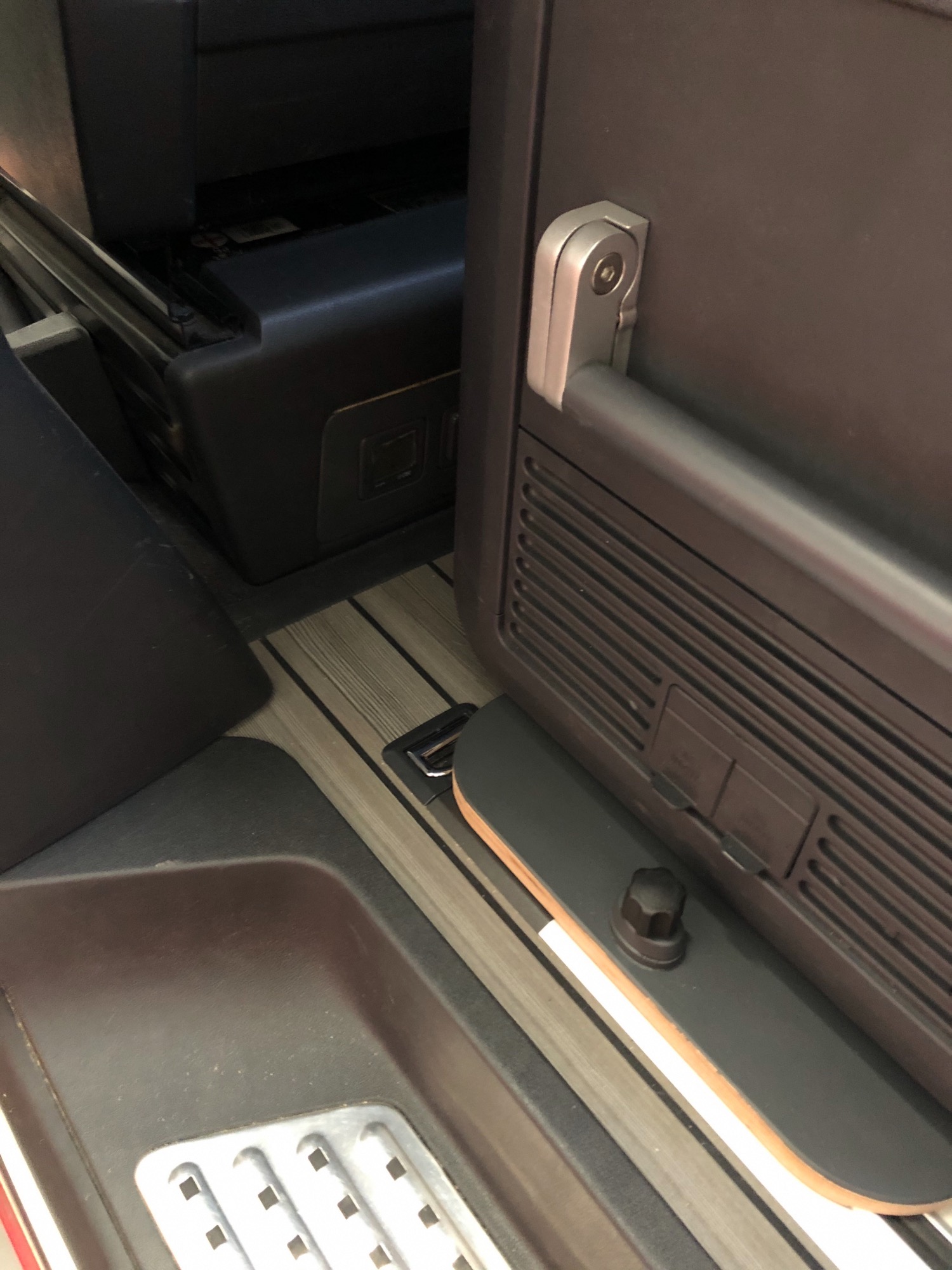

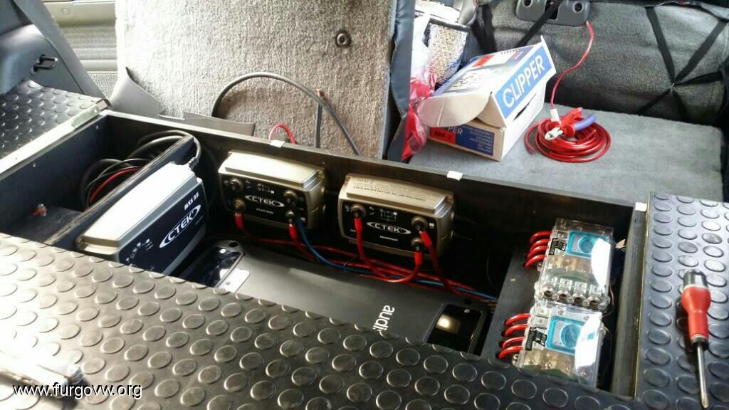

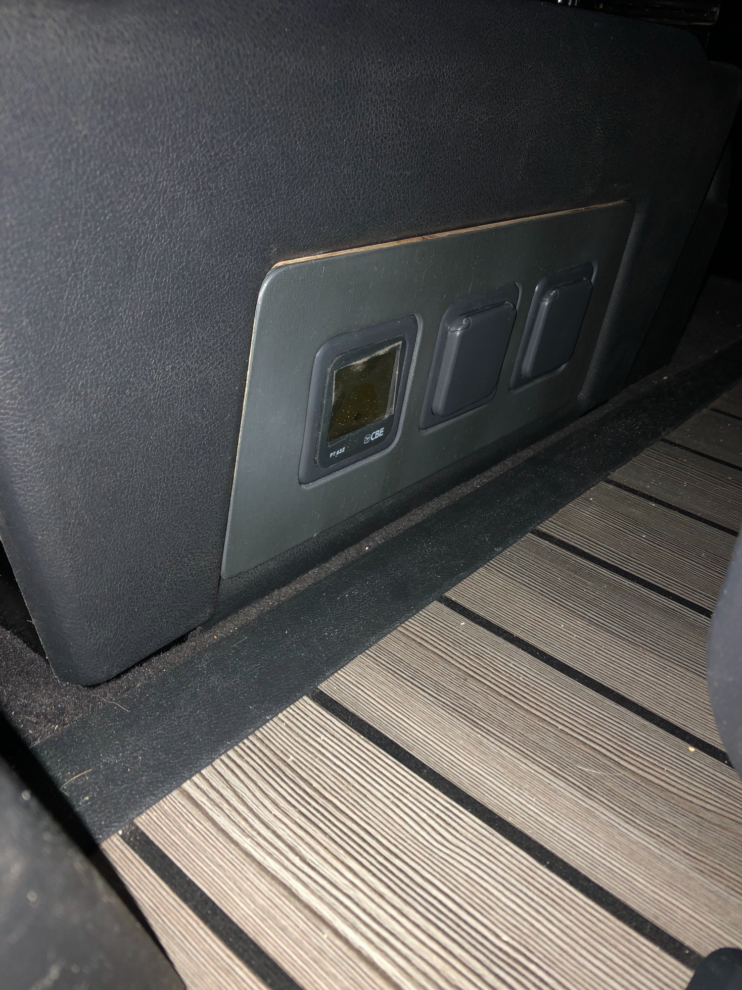

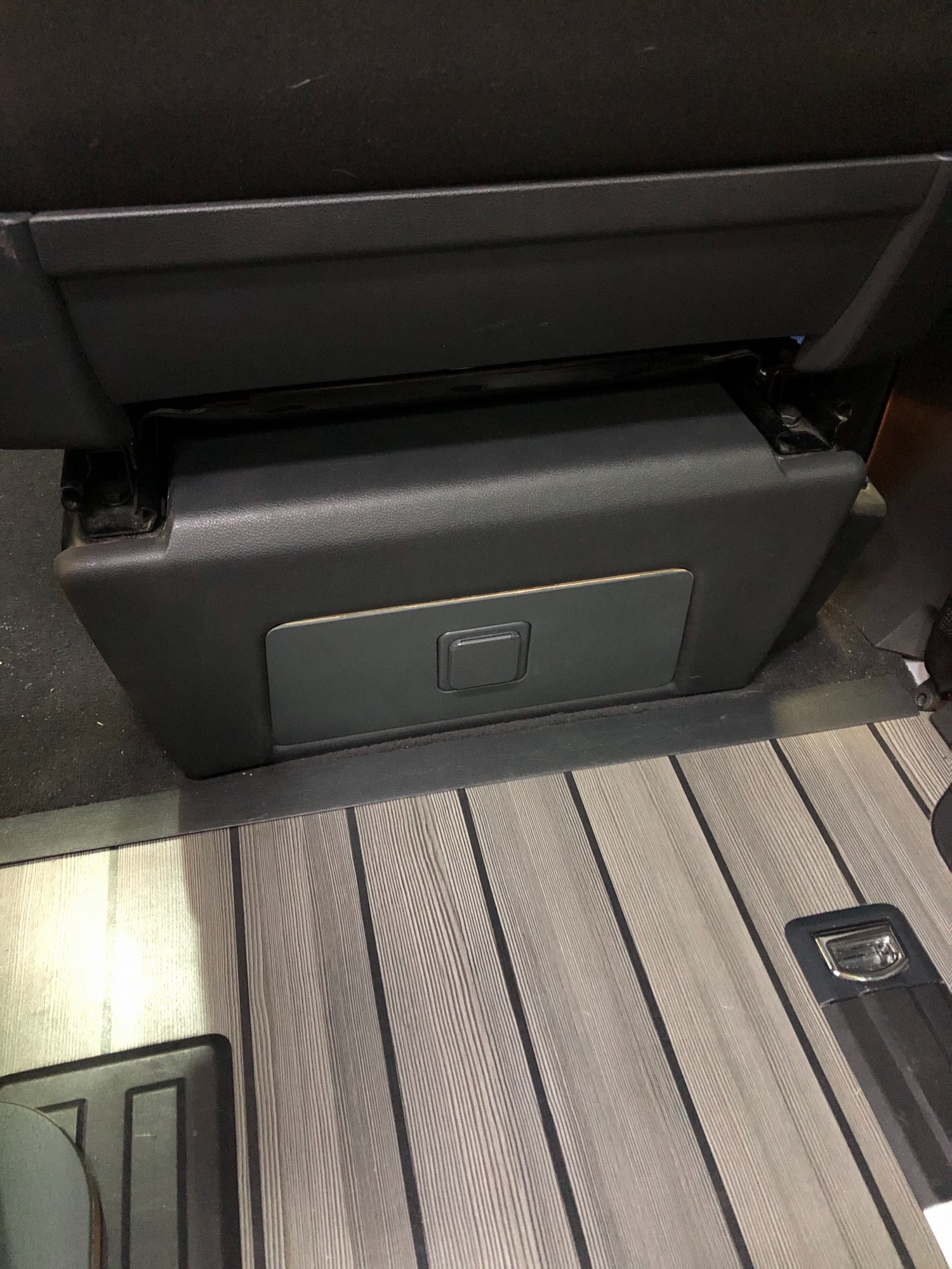

Buenas noches. Estoy montando unas tomas de 12v, 220v y nivel de las baterías detrás de los asientos. Aunque la furgo ya viene con una toma de 12v en un lateral del asiento del acompañante, quiero sacar otra y tenerla cerca de la nevera como veis en las fotos.

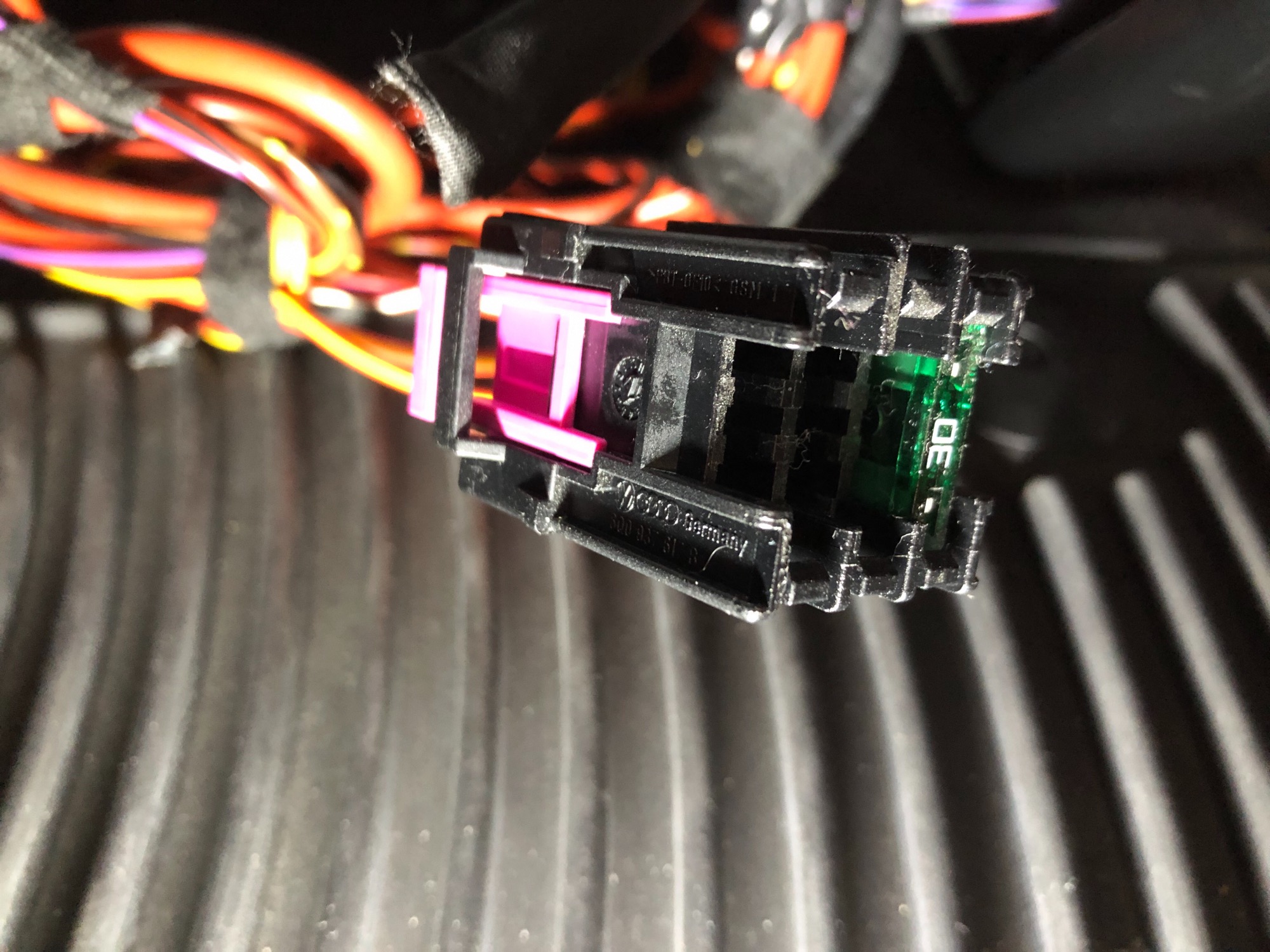

La toma que trae de casa viene con un cable rojo y otro marrón de masa que he visto que va atornillado al suelo, y no veo que tenga mucha sección, no me fio. Aclaró que la segunda batería viene de casa bajo el asiento conductor.
Mi pregunta es si lo suyo es sacar un cable rojo de 2,5mm de la batería secundaria con un fusible de 20A y un cable negro de 1,0mm de la batería segundaria, o empalmo directamente a la instalación de 12v que trae de casa?

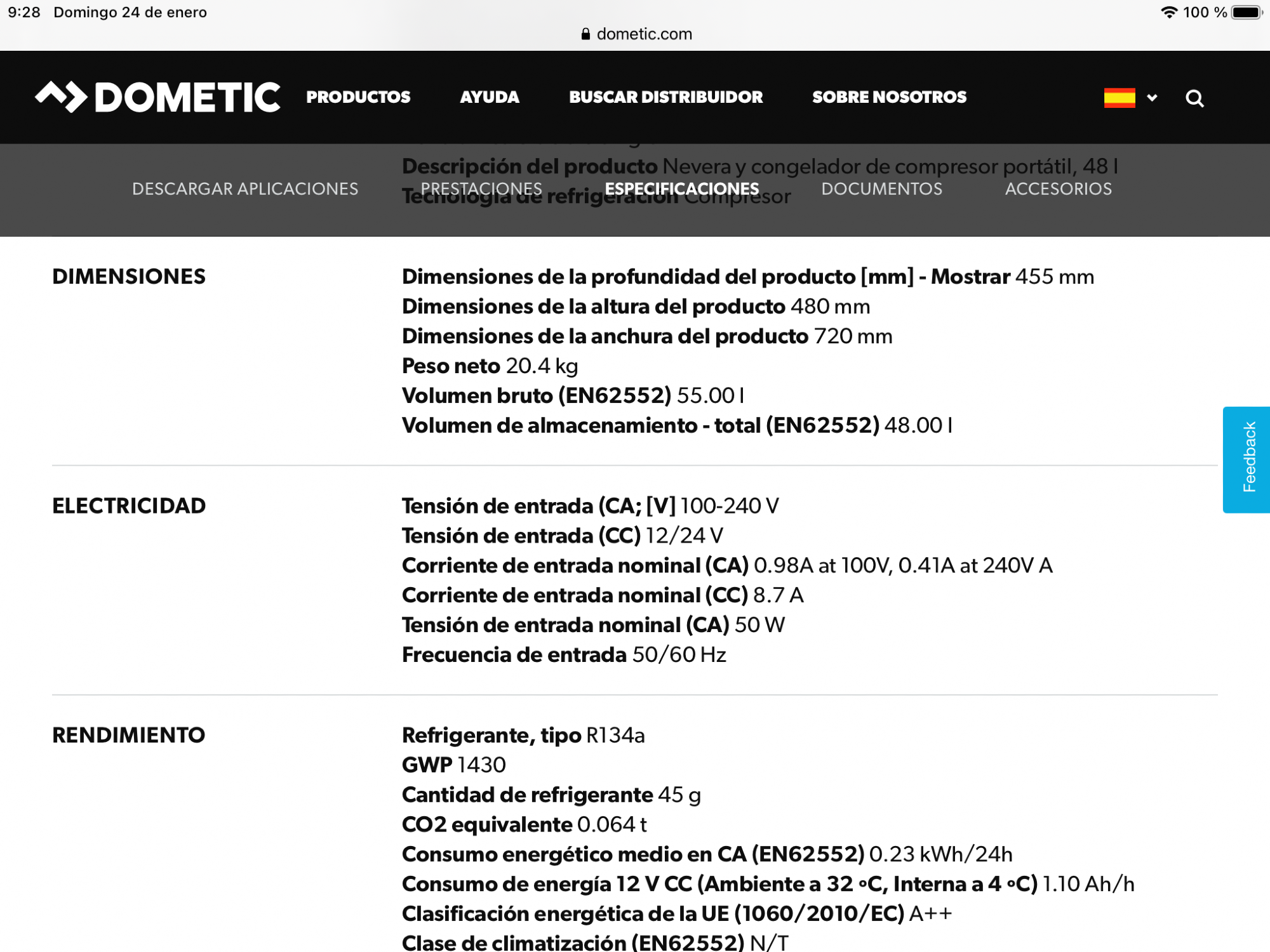

Sí, si voy ha hacer eso. Mira la nevera es una Dometic cfx3 55, ahí he puesto los datos y está justo detrás de la batería, en la foto la puedes ver, no hay ni un metro de distancia, pongámosles 1m de longitud al cable.
