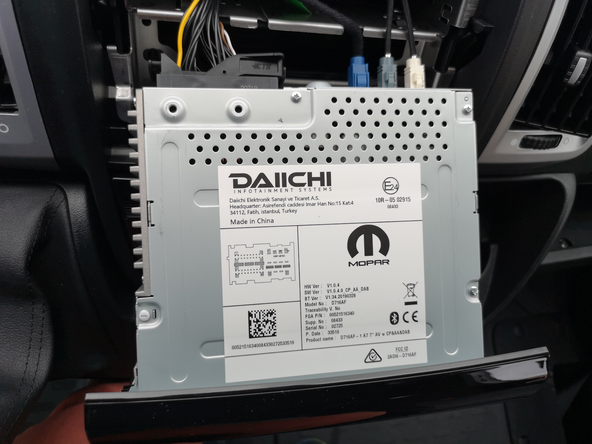

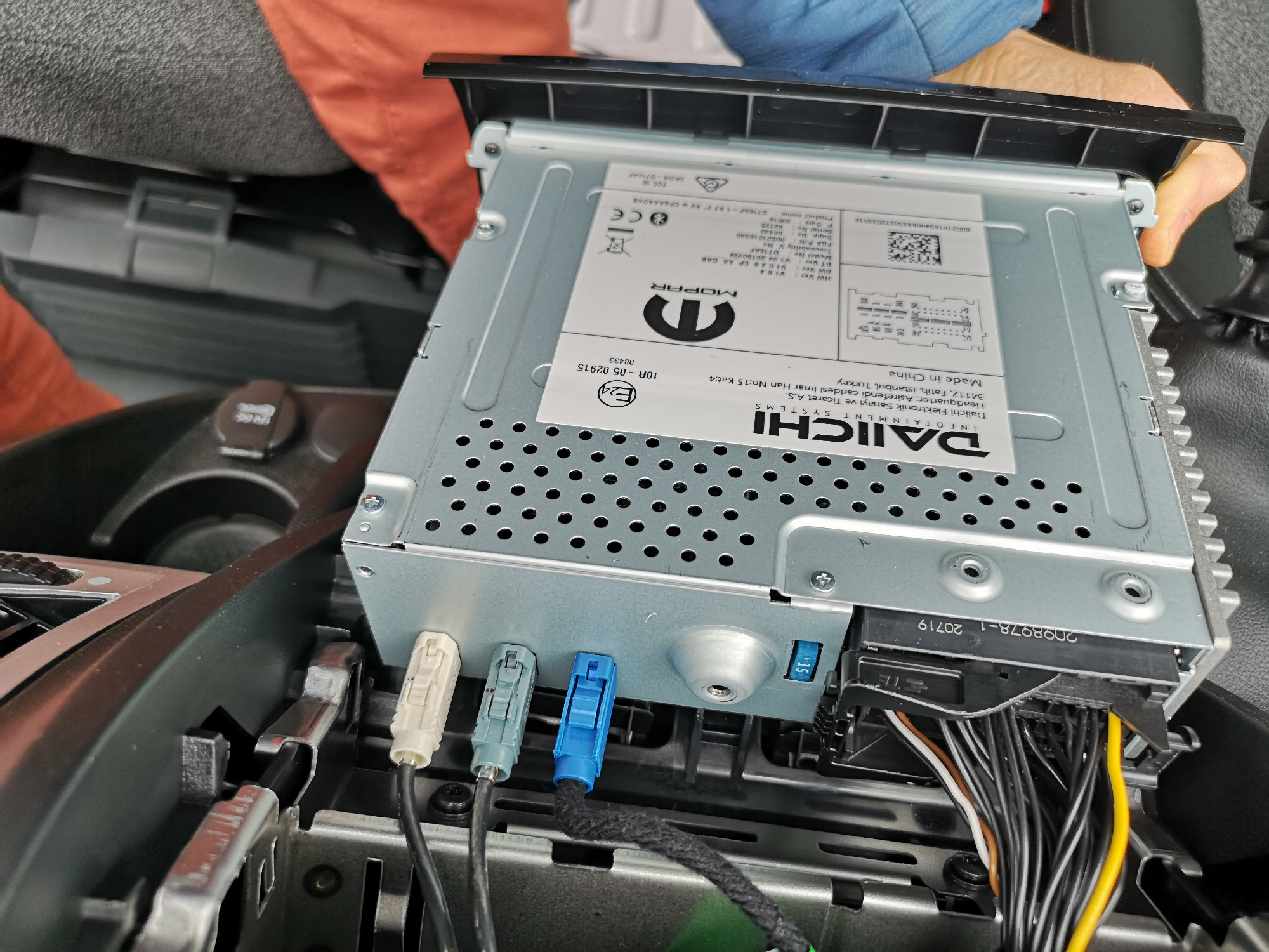

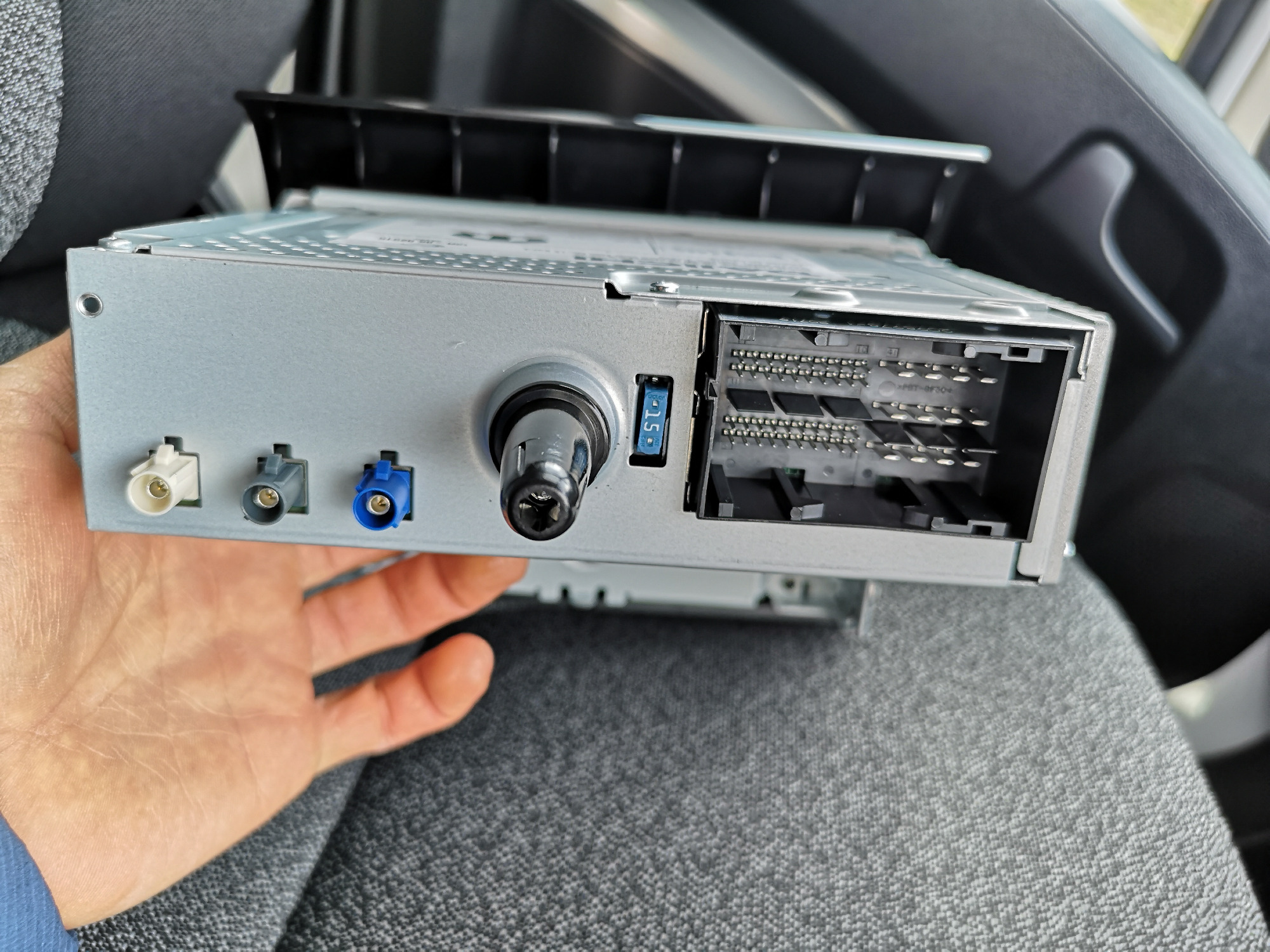

Hola, Yo tambien estoy en la misma situación que "aluvi". Ducato de 2020 con radio de 7". Compré la cámara Dometic (de 1 objetivo) y al desmontar la radio me encuentro que la connexion no es la misma.
Pero en este caso creo que el fabricante no es el mismo que la de 5", creo que no es "uconnect".
Adjunto unas fotos.
Alguein sabe si se podria hacer algun apaño sin tener que gastarnos 400€ en una interface?
Gracias de antemano.
Adjunto unas fotos.
Esto mismo era uno de mis planteamientos iniciales: conectar la camara dometic a esta radio... Pero lo he descartado como dije antes.
Hay un forero, Avalancha, que tiene una Ducato nueva con esta radio y la cámara original fiat y no está muy satisfecho.
Si llevas la cámara de fiat, en el menú de la radio tienes el apartado de configuración de la cámara, pero en la mía, y supongo que en la tuya también, no está. Lo capan para que pases por caja.

Cita de: aluvi en Enero 25, 2021, 23:44:15 pmEn este enlace:
https://www.google.com/url?sa=t&source=web&rct=j&url=https://daiichi.com/certificates/new/e_mark_certificate_of_D716AF.pdf&ved=2ahUKEwiHzO_RkbjuAhWtAGMBHZNFCLkQFjACegQIARAB&usg=AOvVaw16m1K7Zhho-oDCqLlIGUyy
Puedes descargar información de la radio 7" Daiichi D716AF que llevan nuestras Ducato. Está el esquema electrónico al final.
Y aquí:
https://www.fiatnavigation.com/es/fiat-professional-ducato-espanol/
está el manual de usuario.

Octubre 06, 2021, 12:07:32 pm #25 Ultima modificación: Octubre 07, 2021, 06:28:52 am por tarmac
Hola buenas! Si que se puede montar cámara trasera en la radio de daihii (de serie en las ducato 2020)
En breve subiremos al canal de kukuarri gran volumen un pequeño vídeo explicando.
Como adelanto os comento que es necesario destripar la unidad para poner el interface (no vale 400€)
En esta ducato se a montado la radio dometic perfect view (la interface viene para conectar 2 cámaras si se desea)
