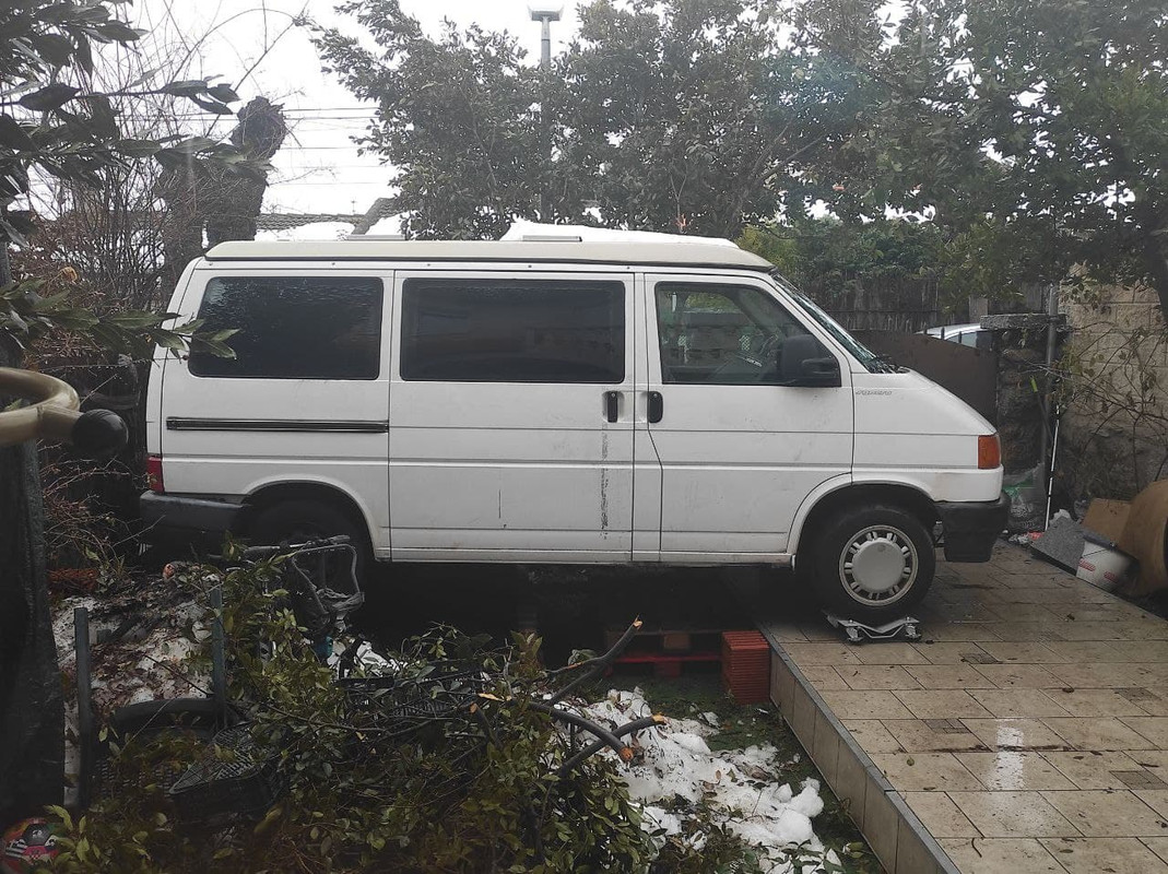

Hola, llevo años perdido y con la furgoneta parada.
El año pasado se me rompió una marcha y junto con problemas electricos en el arranque ha quedado parada un año entero.
La furgoneta es una Multivan Gasolina del 93 y Syncro. Me la he llevado a casa y no veo claro repararla.
Tal como están las cosas creo que electrificarla es una opción. Sería un proyecto a medio/largo plazo.
El proceso pasaría por quitarla el motor, el depósito de gasolina, tubo de escape, calefacción estática...
Despues debería comprar un motor con la potencia adecuada, hacer un adaptador para conectarlo a la caja de cambio. Anular la caja. Fijar el motor al chasis.
Sustituir todos los elementos que necesitan del motor como la bomba de freno, y la de la dirección asistida. Adaptar la refigeración al nuevo motor (si lo requiere) y tener también posibilidad de instalar refrigeración para las baterías.
Buscar el controlador adecuado para el motor, instalar el nuevo "acelerador".
Para las baterías tendría que esperar el máximo posible para poder encontrar algunas de 2ª mano o ver si soy capaz de encontrar esas que dicen que valen 100$ el kw...
Y una vez esté todo conectado y funcionando tengo que conseguir la documentación.  Que me temo que si no cambian las normas en España debo conseguir la documentación para ella en algún país europeo más tolerante con los cambios.
¿como lo veis? ¿voy a gastar un montón de pasta para acabar llevándo inexorablemente la furgo a un desguace? ¿Conoceis empresas que realicen esto sin que valga un riñon?

El tema es que la furgoneta tiene ciertas singularidades. La caja de cambio no es la misma que un tdi y cambiar el motor, la caja de cambios y quizá encontrarme con problemas entre la posible nueva caja y la distribución syncro podría ser un pozo sin fondo de averias.
El motor funcionaba bien, cuando se dañó el engranaje de la 4ª marcha buscando una caja de cambios para esta furgoneta, no la hay en desguace, y tampoco nueva.
Además de que si la reparo gastandome no sé, 3000€? me puedo encontrar más averias caras.  El consumo seguirá siendo abultado y si se me vuelve a romper de nuevo me dejaría otra vez chafado.
La furgoneta la podría vender reparada por unos 6 o 7 mil euros si le quito lo de la avería, me quedaría con 3000€ con suerte y sin furgoneta.
La idea sería gastar unos 3 o 4 mil euros en la conversión y a eso añadir las baterías que cuanto más tiempo tarde en montar más baratas saldrán.
Las baterías actualmente están sobre 112,83€ el kw, entendiendo que la furgoneta consumirá unos 30kw a los 100kms, debería llevar una batería de más de 60kw, pongamos unos 80kw para tener una autonomía de unos 200kms, suponiendo que las baterias sigan bajando de precio el 2021 y 2022, el 2023 podría conseguir una por 83€ el kw, 6.640, mas portes y cosas unos 8000€.
El caso es ir poco a poco, alargando la adaptación para usar un motor de 60 u 80kw que salga económico. Y dedicarle tiempo al tema.
Es que si nó, la veo en el desguace.
Entonces no lo veis, la tiro.
