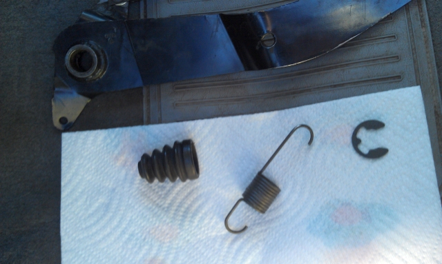

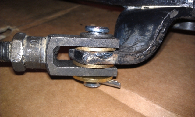

Ando a vueltas con una T3 que tiene gripado el pedal del embrague, le desmonté la bomba y el pedal no hay forma de moverlo, por lo que quería quitar todo el mecanismo y arreglarlo fuera pero después de muchos dolores de cabeza (y mas de espalda) no veo una forma fácil de sacar el conjunto de pedales (embrague y freno) sin desmontar media furgoneta. No sé si es mas fácil intentarlo por abajo sacando la columna de dirección o por arriba sacando el salpicadero, ambas opciones dan bastante pereza, así que si alguien me sabe decir el camino correcto a seguir o si hay alguna otra forma que yo no vea se lo agradezco.

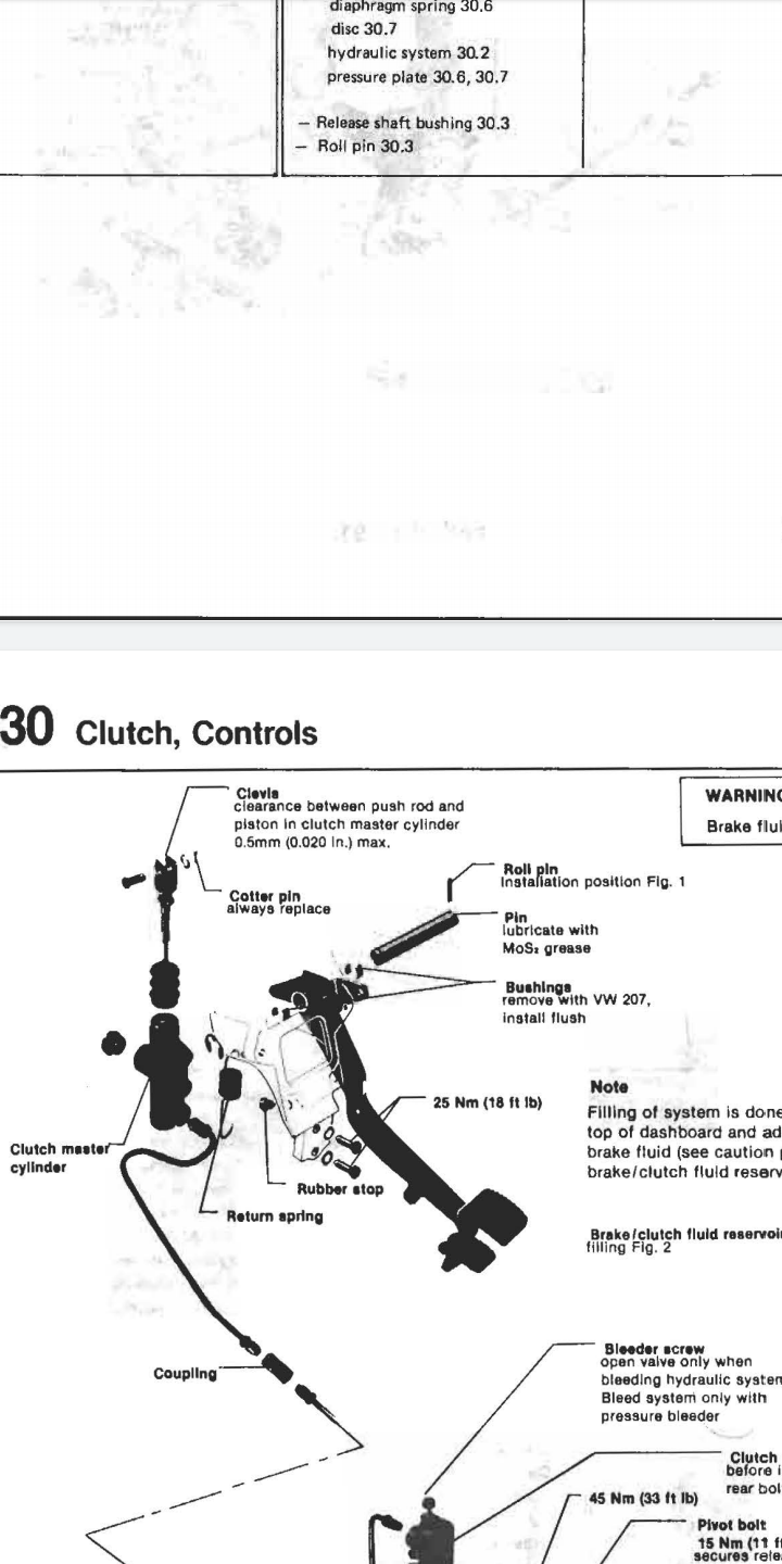

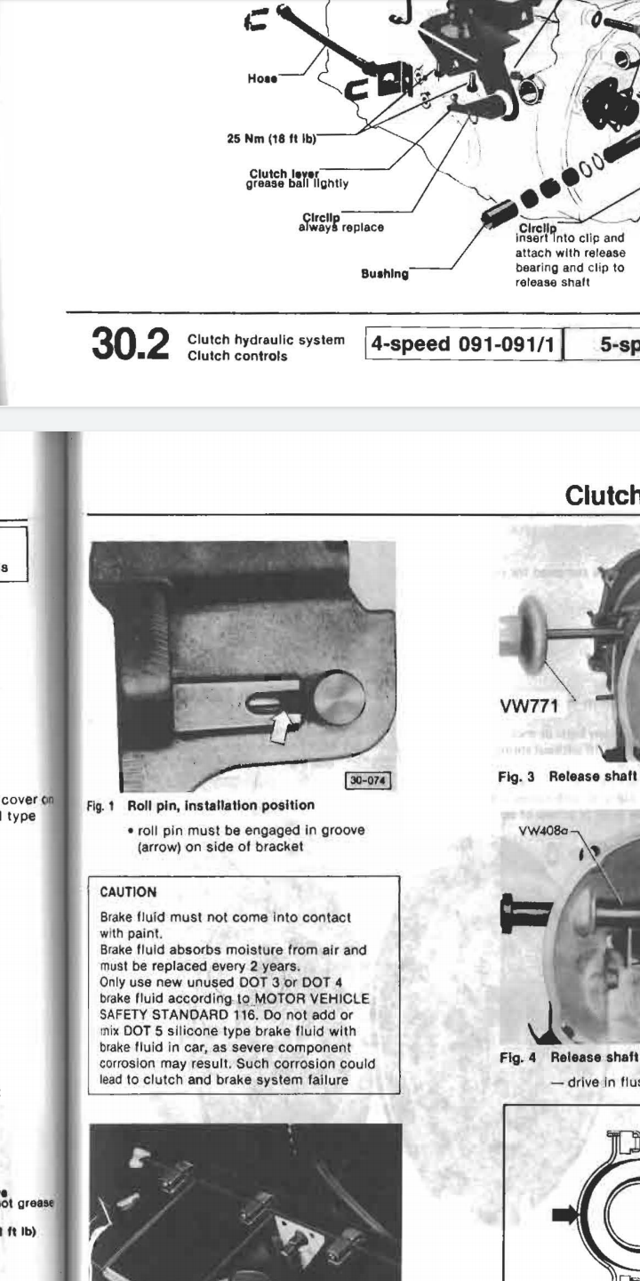

Nunca lo he desmontado pero por aportar algo te mando algunas capturas a ver si te ayudan.
Ya nos contaras

Gracias a los dos por contestar, el problema lo tengo en que el pasador pivotante (el que llaman pin en los esquemas) está totalmente agarrotado, el circlip y el muelle ya los saqué, pero el pasador no desliza, por eso quería quitar el conjunto de pedales junto con el soporte en el que van montados e intentar convencerlo fuera de que salga a base de martillo y aflojatodo porque tal en donde está montado no soy capaz de hacer fuerza para deslizar el pasador.
