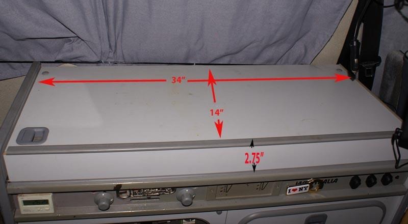

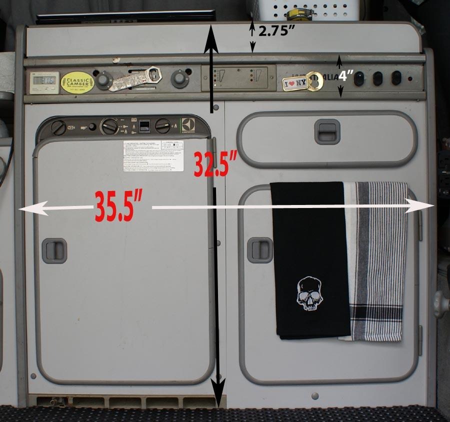

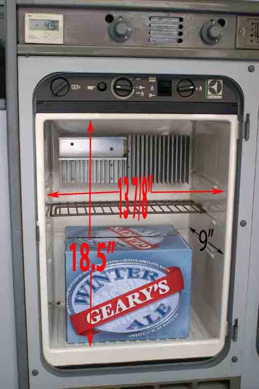

Txarlo01
A ver si te sirven estas medidas.
El ral de los cantos ni idea.

pabs24
Genial! Sí que me sirven. Muchísimas gracias!!
