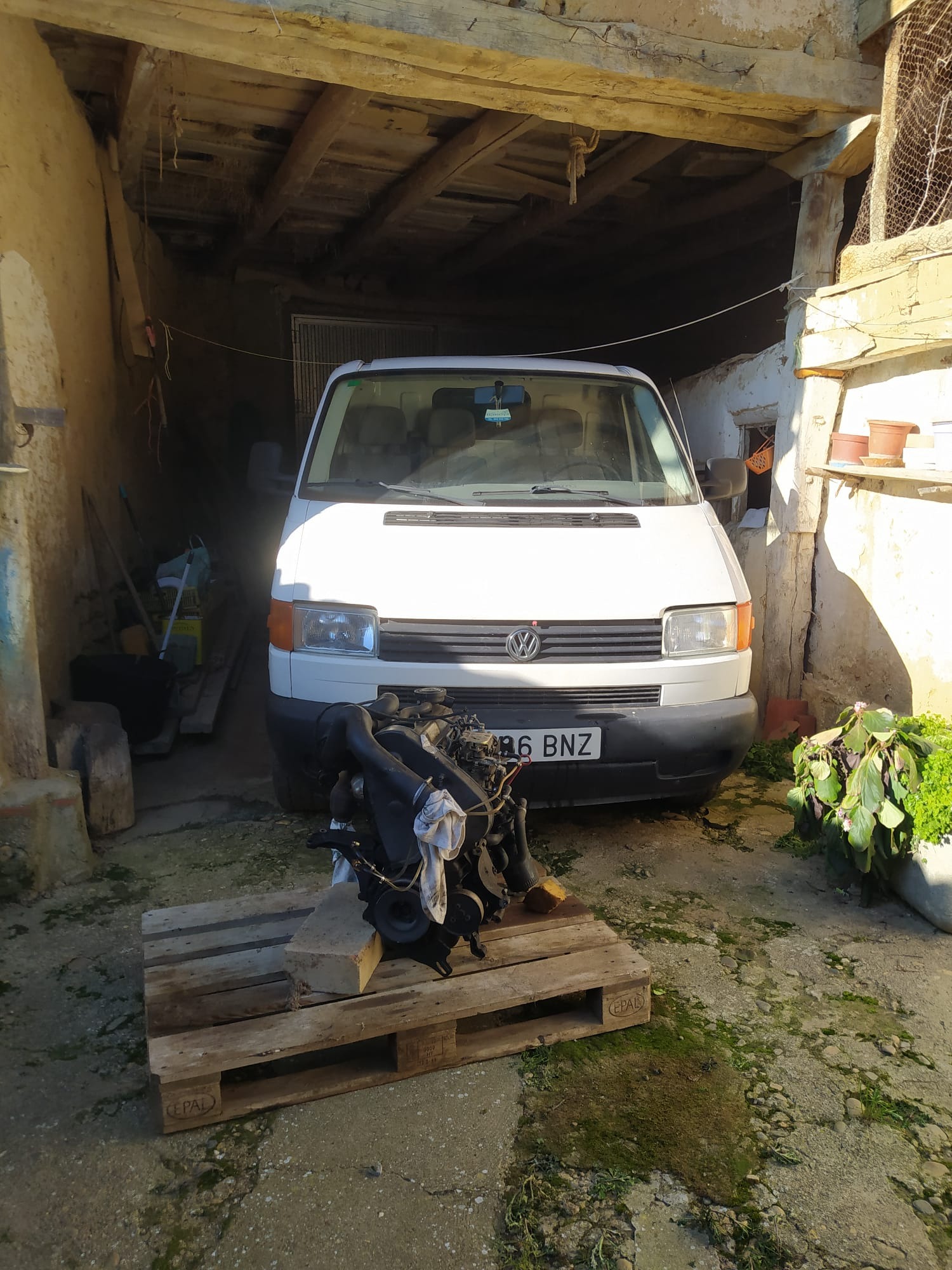

Hola buenas , acabo de comprar otra T4 (ya van dos, el vicio es el vicio)
Es una 1.9TD ABL de 2001 caja cerrada.
Tiene el motor roto (vamos a decir que parte de las vielas y alguna camisa de cilindro, además de que tira el anticongelante).
El motor es insalvable, según el antiguo dueño lo arreglaron una vez unos chapuzas...
Así que tras buscar por toda España un ABL , no encontré nada por menos de 1200 eurelios. (Problema del auge de las camper! )
Así que leyendo por aquí he visto que el AAZ me puede servir, asi que compre uno de un VW Vento con pocos km.
Hoy desmontaremos el frontal, y en esta semana que entra limpiare los dos motores y el interior del capó.
Buscaba alguien que haya hecho esa modificación y que me asesore un poco, ya que he leido mil cosas pero no hay nada claro.
En el momento que consiga hacer funcionar ese AAZ con piezas de AAZ y ABL (ya que tengo todo) me comprometo a hacer un tutorial paso por paso! A ver si nuestras T4 siguen dando guerra hasta que se acabe el mundo.

Ya tenemos el motor modificado y listo para meter

Hemos tenido un problema, el motor arrancó perfectamente, pero a la hora de poner las varillas del cambio nos dimos cuenta que nos falta el empujador del embrague ya sea porque se ha soltado dentro de la campana o se nos ha caído por ahí. Así que otra vez a sacar el motor con la caja y revisar la campana de la caja.
También tuvimos que comprar todas las bridas de plástico y muchas mangueras , así como rotulas de suspension que estaban molidas.
Nos quedan todavía un mes y poco debido al poco tiempo que tenemos ahora mismo. Y estamos a la espera de autodoc , pero todas las modificaciones ya están hechas en el AAZ. Un saludo gente.
