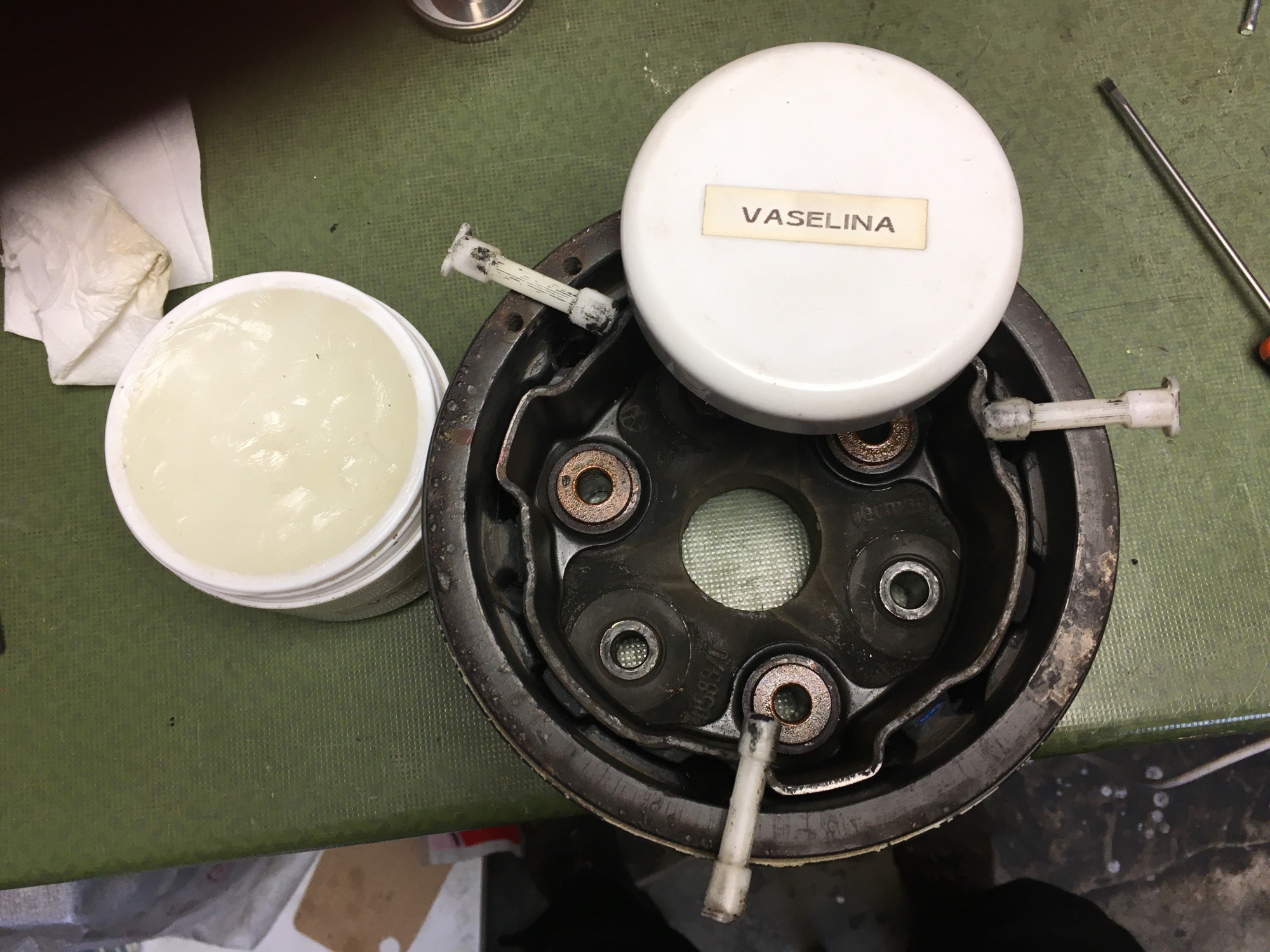

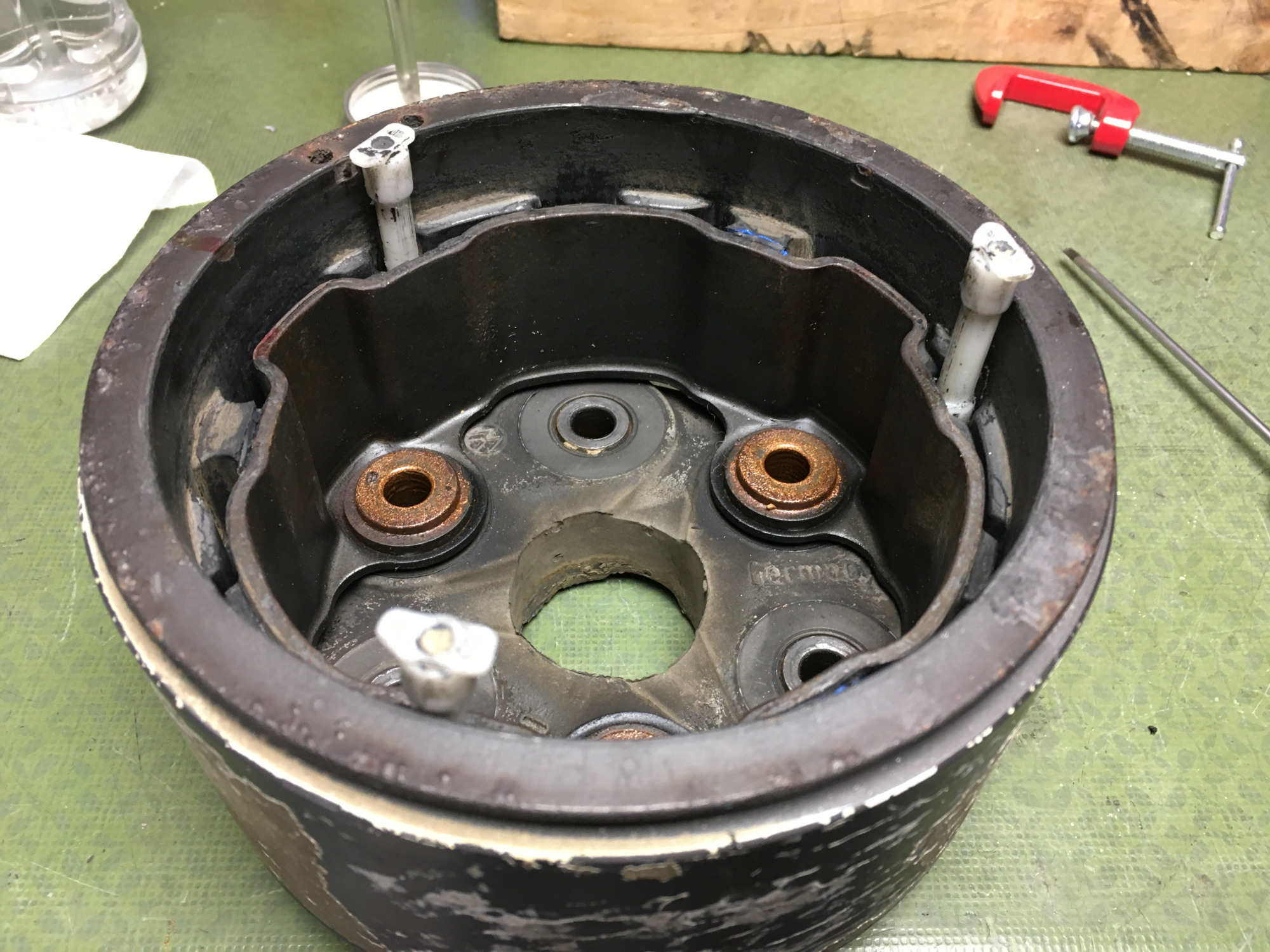

Hola a todos, necesito el amortiguador de vibraciones que lleva la transmisión justo en la unión con el diferencial, en origen lo tienen pero solo junto con el diferencial (3000€)!!!!! En recambios paralelos está ya fuera de catálogo, incluso contacté con un fabricante, Polaco creo, que me contestó que ya no lo fabricaban. He probado a montarlo sil él y la verdad hace una vibración molesta y nada buena para el resto de elementos. Alguien sabe donde conseguiro, repararlo o lo que sea menester? Actualmente voy con toda la trasmisión trasera desmontada excepto diferencial y palieres, sin problemas.
Gracias y un saludo.

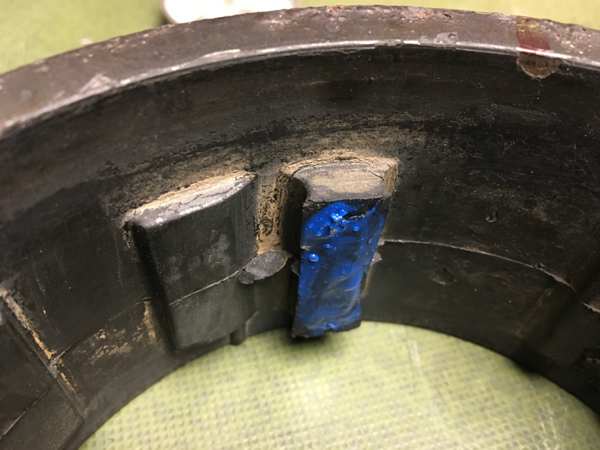

Enero 26, 2021, 21:55:36 pm #3 Ultima modificación: Enero 26, 2021, 22:06:10 pm por LLONIBENITEZ

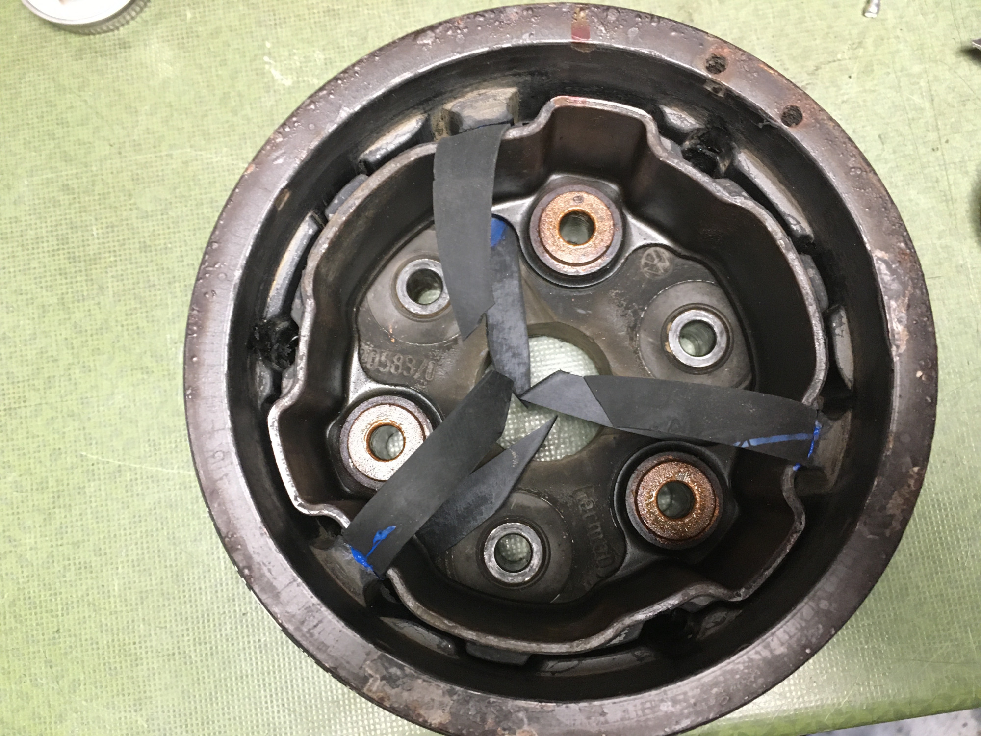

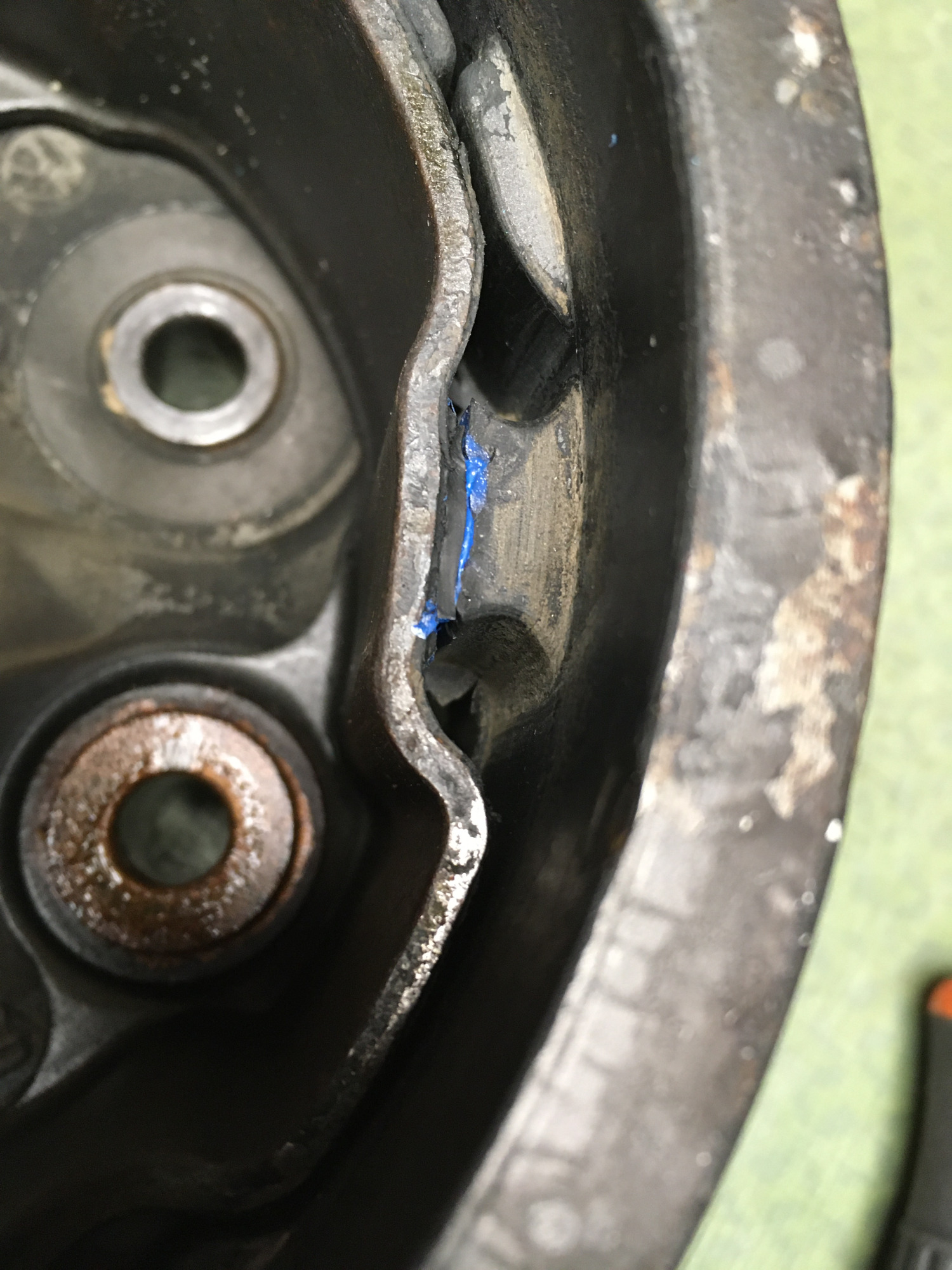

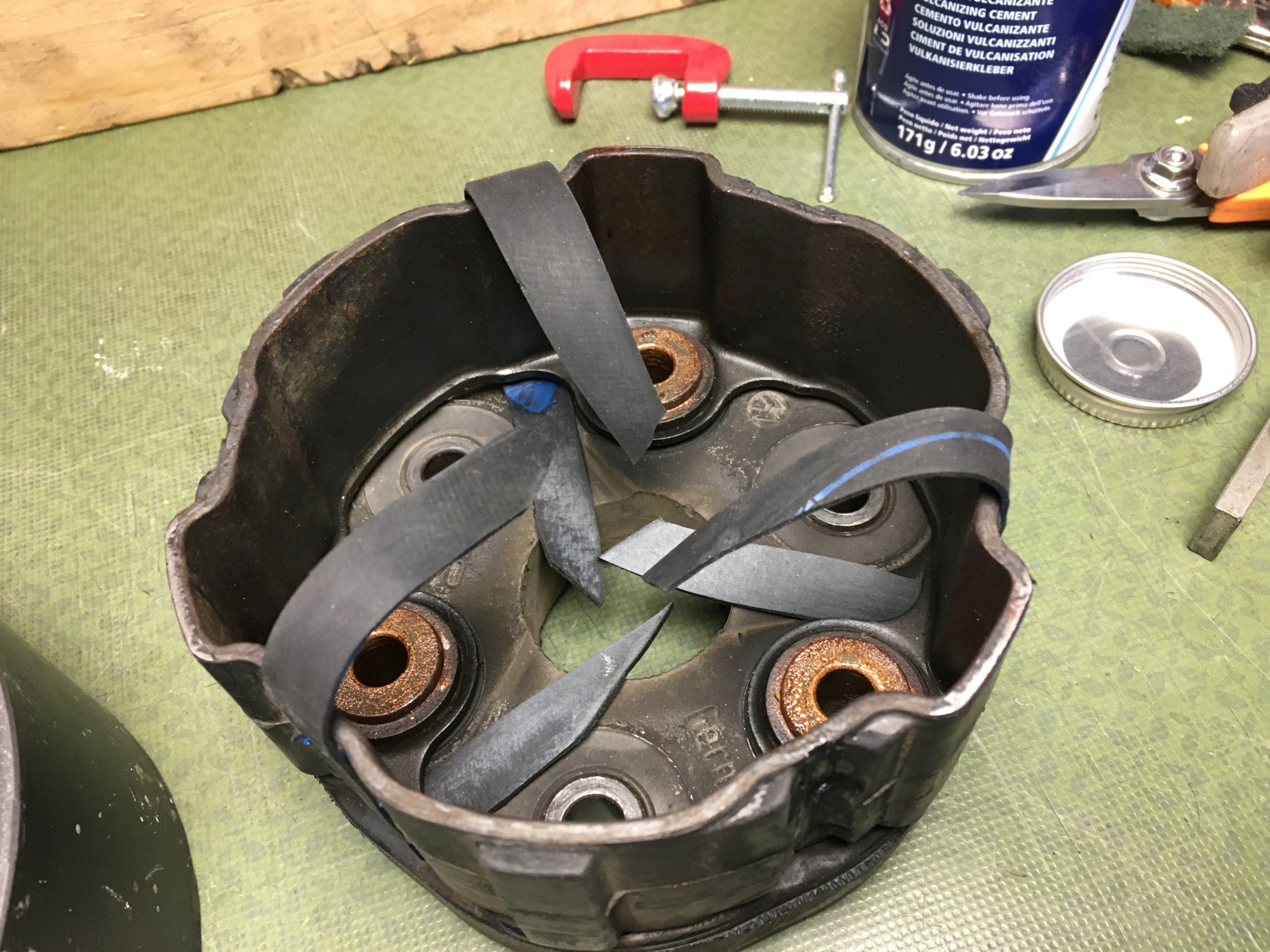

Solución casera,hacer un bocadillo con cámara de carretilla entre las dos piezas del damper, dado que faltaba material por el tiempo que haya estado funcionando en mal estado, todo ello pegado con cola vulcanizante en frío.Quedar ha quedado muy bien, ¿cuanto durará? el tiempo lo dirá, de momento lo voy a montar así.
Pongo fotos por si a alguien le viene bien

RAMOVIL

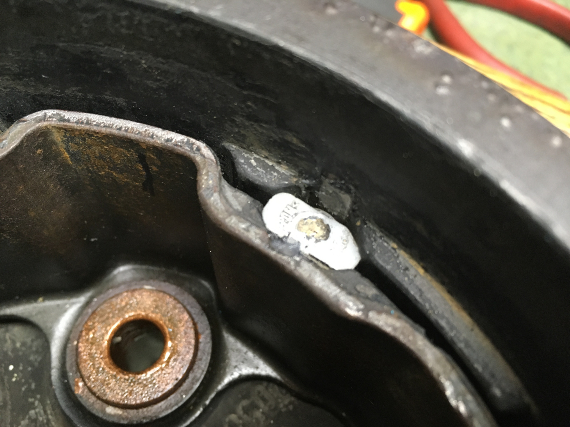

 Muy ingenioso, la verdad, pero que son esos tacos blancos, que has puesto?

LLONIBENITEZ
Esas piezas son originales, son unos cilindros de plástico que van en unos alojamientos y ayudan a que las dos piezas que componen el damper queden centradas. Dado que esta pieza gira constantemente si no estuviese bien centrada producirìa màs vibraciones de las que pretende evitar.
