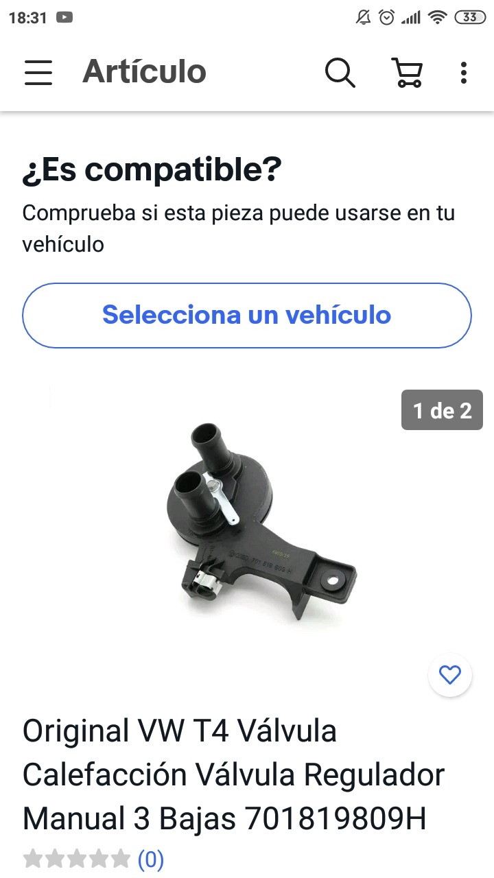

Hola VanderVan. La pieza es esta:
La tienes un poco a la izquierda del vaso de refrigerante. En la palanquita que tiene va atado un cable que cambia la posición cuando accionas el mando de la calefa. Moviéndola a mano o colocando el cable podrás poner el aire caliente.

Van_der_Van
Lo localicé y lo giré. Ahora sí que va calentita la furgo. Me he dado cuenta que el cable está roto en la palanca que gira por la consola. Ahora que tengo fuera el salpicadero, aprovecharé para arreglarla.
