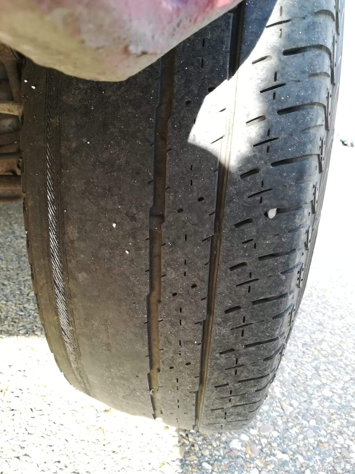

durruti1
Pongo la prueba de que me comen más por dentro !un poco gastadas están jejeje!

Cita de: durruti1 en Enero 06, 2021, 09:01:06 amPongo la prueba de que me comen más por dentro !un poco gastadas están jejeje!
Pero si ya afloran las mallas metálicas!!
opino que por mal que te salga, seguro que mejoras el desgaste irregular, suponiendo que la alineación la tengas correcta y no divergente.
A mi me ocurría lo mismo y le pedí al alineador que regulase la caída por medio de esa excéntrica que citas, me dijo que segun la tabla de instrucciones de Volkswagen estaba con la alineación y caída correcta, pero acusaba el mismo desgaste exagerado que tus ruedas, con lo que le pedí que pasara de las cifras de Volkswagen y rectificase la caída para evitar que volviese a ocurrir ese desgaste asimétrico, me reguló la excéntrica y la dejó a tope.
Al cabo de los km, los neumáticos tuvieron un desgaste simétrico.
Si lo haces con un nivel, asegúrate de que el pavimento donde lo haces sea perfectamente nivelado comprobándolo con un regle, de lo contrario podrías liarla parda dejando las ruedas como dos torres de Pisa paralelas

Cita de: alcasa en Enero 06, 2021, 11:20:21 amPero si ya afloran las mallas metálicas!!
Si. Eso es lo que me ha pasado y en las ruedas nuevas no quiero que pase aunque me han durado 50000 kms y me he pasado jejeje
Las quiero dejar a 90 grados y voy a pasar de los valores volkswagen

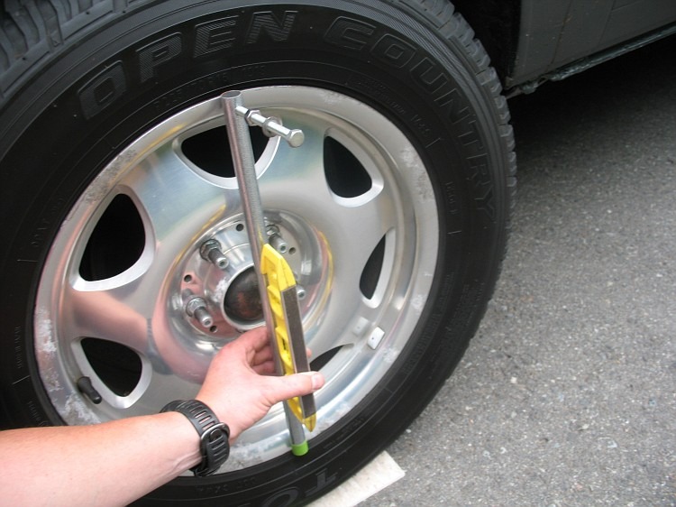

Cita de: so23 en Enero 06, 2021, 11:32:18 amse puede, yo lo he hecho en la T1 y el 181, es algo mas elaborado que lo que propones y requiere paciencia. mirate esto
https://www.thesamba.com/vw/forum/viewtopic.php?t=396113&highlight=alignement
Me resulta interesante fabricar algo así. Esto si lo veo factible

Cita de: gari_is en Enero 06, 2021, 22:15:29 pmSi lo haces asi te dara mal. Al levantar la furgo con el gato se te van a cerrar las ruedas por la parte de abajo. Te daran caida positiva.
Tendras que hacer lo del nivel sujeto a la barra
Pues si. No lo había pensado.
Me haré el invento de la foto y probaré a ver qué tal.
