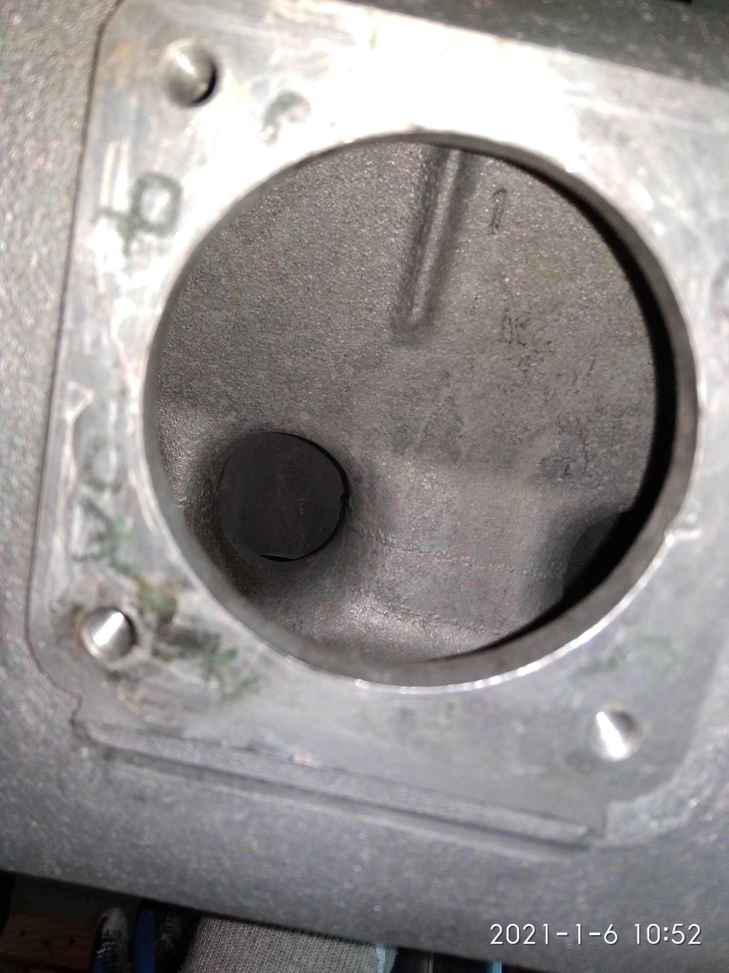

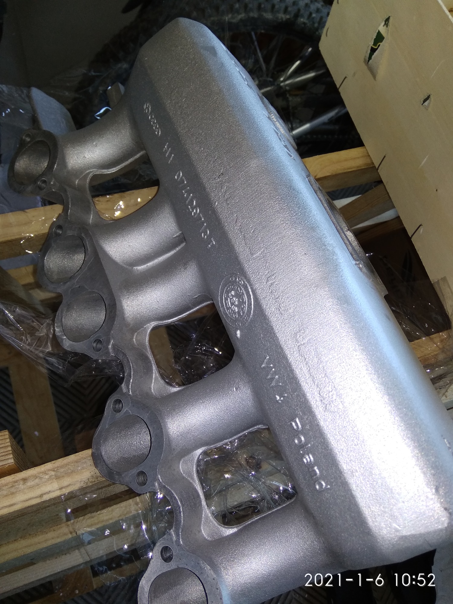

Por fin monte todo en la furgo,tenía que cambiar por una perdida los retenes de la base del tapón de llenado aceite y válvula PCV, así q aproveche a hacerlo todo del tirón.
El colector quedó así:Por 60€.

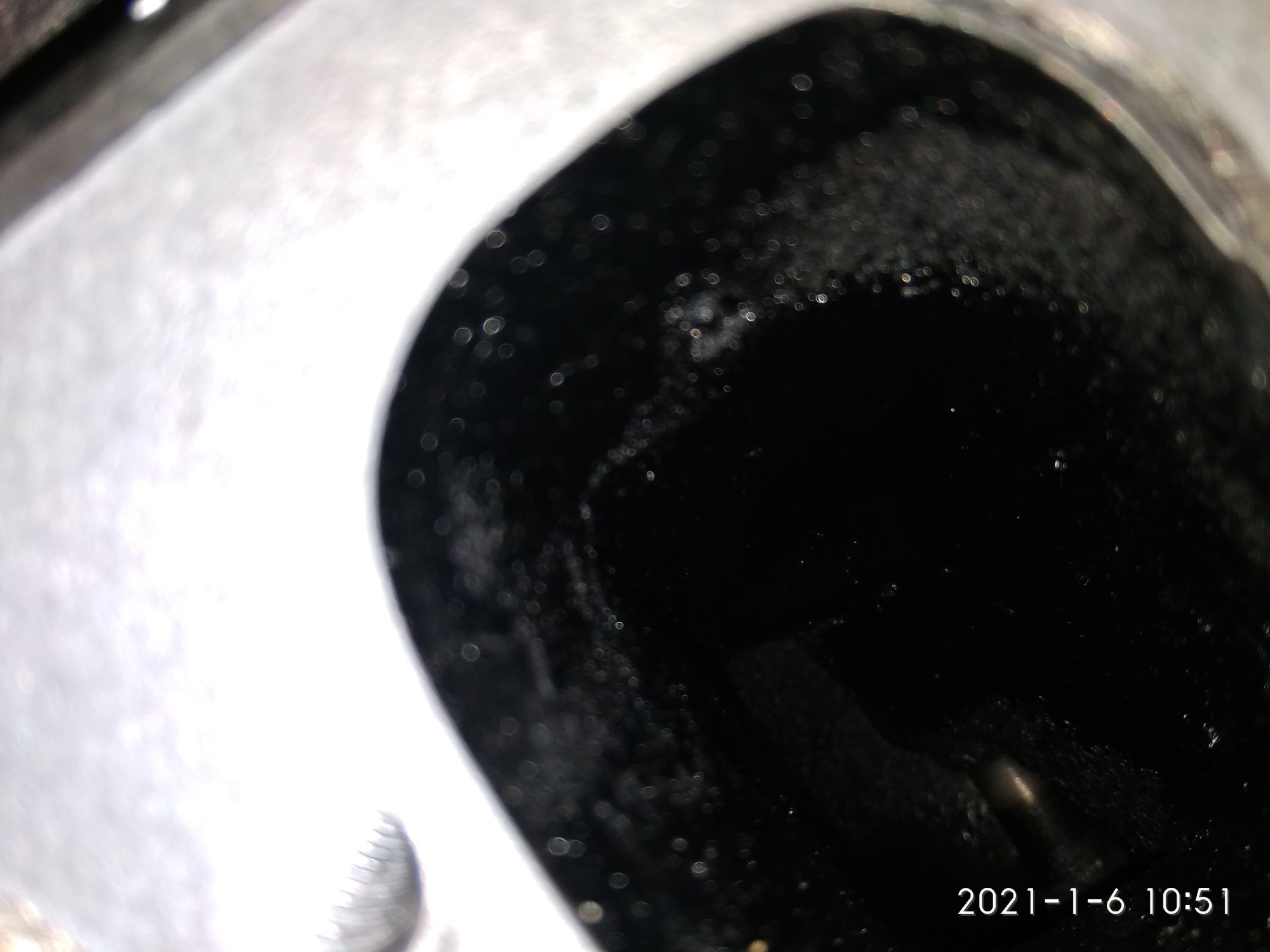

El siguiente tramo, ya en la culata, así:

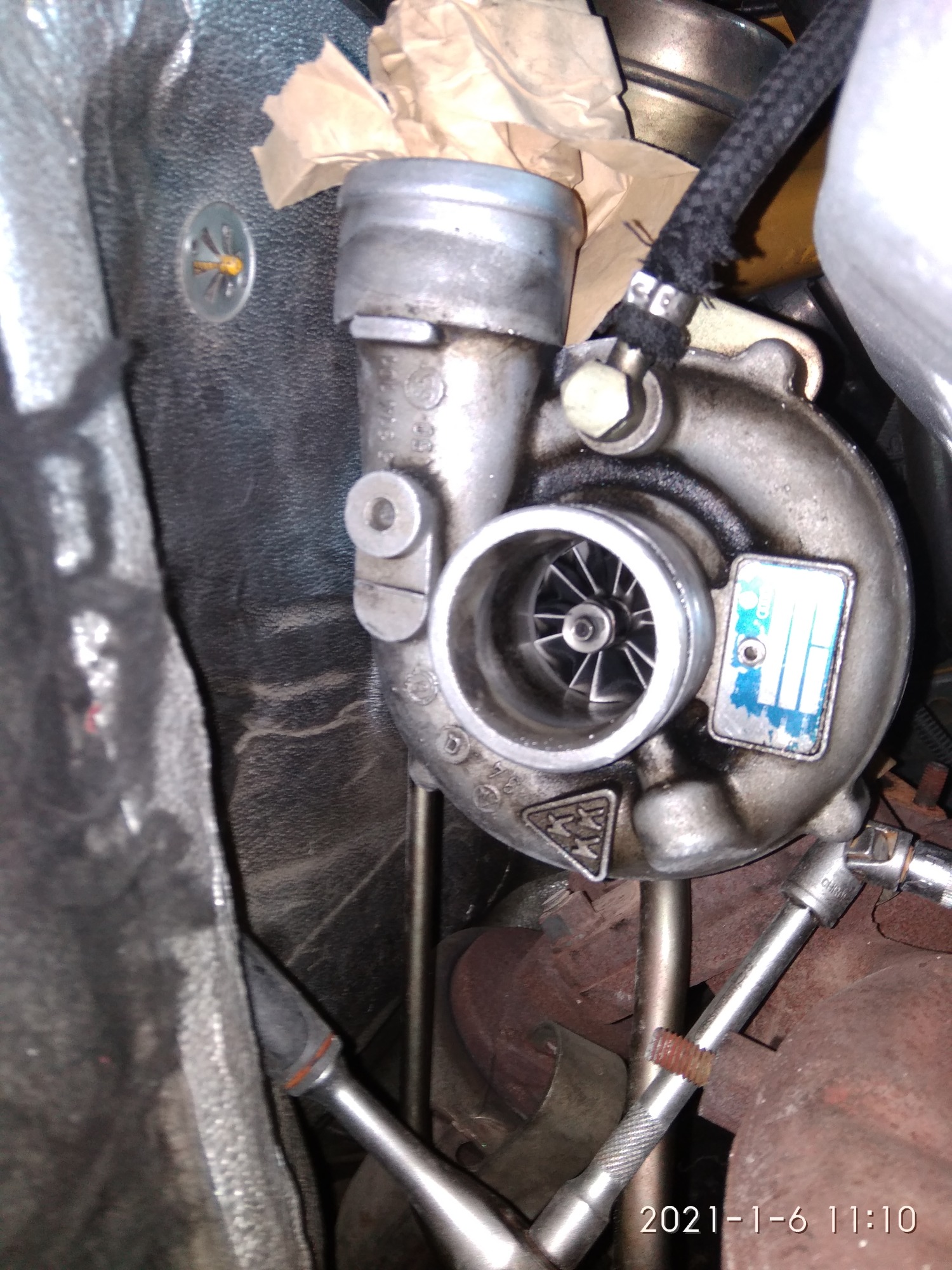

Os pongo foto de colocación de la llave para sacar el tornillo ,de los 2 que dan guerra junto al turbo, el de la izq mirando desde delante
El otro sale con una llave Allen larga y una corta un poquillo por cada lado, laborioso pero fácil.
Total.... Por para mí no ha merecido la pena, no noto mejoría,tampoco había taponado ningún conducto, quizá sea lo suyo el limpiarlo....no se, la perdida es pequeña( €).
