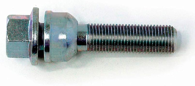

Cita de: JmGarciaM en Enero 06, 2021, 23:33:49 pmPues el tornillo de la izquierda es de mis llantas "de aluminio" del Scenic II que tengo. El de la derecha es de un colega con el mismo tipo de Scenic II pero con llanta de chapa/acero.
El de la derecha también te valdría para tu Scenic porque tiene base cónica.
Podría ser que haya alguna llanta de acero con apoyo cónico, no lo pongo en duda pero la mayoría tienen el apoyo esférico.
El anillo ese cónico basculante es para salvar variaciones en medidas, creo de hasta 2 mm pero si no hay tal desviación lo único que pasa es que entra recto y entonces no es necesario pero no pasa absolutamente nada por usarlo recto sin vascular, funcionará como un tornillo normal cónico.
He visto gente con esféricos en llantas de aluminio con apoyo cónico y al revés y no han perdido las ruedas pero no sé si a la larga al no apoyar al 100% con la forma del agujero se aflojaria.
Yo desde luego en mi furgoneta por el precio de 5 tornillos no lo haría y pondría los correctos.

Ya se que existen tornillos con cabeza esférica:
Cita de: durruti1 en Enero 05, 2021, 17:21:20 pm.../...
...y que además los hay con "casquillo" esférico:
