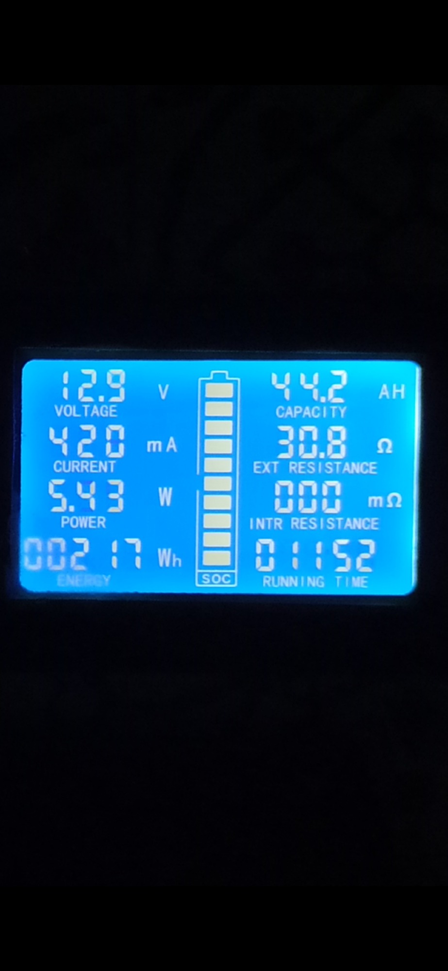

Os pongo de referencia los consumos de mi inversor de onda pura de 1500w/3000w comprado En Amazon sin carga alguna.
Me gustaría ver los vuestros o saber algo de ellos, tengo un medidor de vatios el 220v pero no lo encuentro, en cuanto lo encuentre hago mediciones con los dos, los resto y así sabré el consumo del inversor según la carga que tenga.

Si explicas un poco lo que aparece en ese display seguro que ayuda a comprender lo que quieres exponer.

Veo que en reposo está consumiendo 420mA, o sea, casi medio amperio.
Eso tiene pinta de que es el consumo propio sin carga cuando está encendido, eso es normal, tiene que alimentar su circuiteria y ese pedazo de display.

El display es una de las dos pantallas que tengo para controlar el consumo y la entrada de electricidad.
Quería saber si era un buen consumo en reposo, no lo veo excesivo. Años quiero hacer un brico para conectar un inversor más pequeño a la nevera y que se encienda y apague comandado por el termostato de la nevera, así bajaré el gasto de energía.

5,43w en un inversor de 1500w es un consumo muy bueno, cualquier chino se te ira a 20 o 30w, lo que se traduce en que tienes un consumo improductivo de unos 8 Ah diarios, si tienes placas de noche serán 3Ah mas o menos, insignificante lleves la batería que lleves, siempre que haya sol
