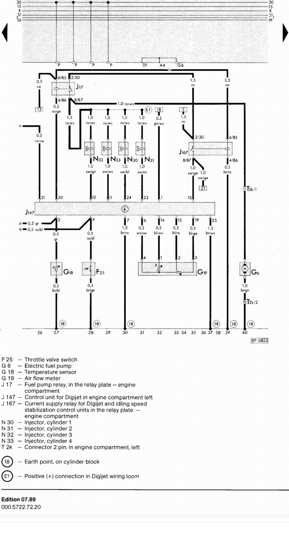

http://syncrosport.com/info/wiring/VW_Transporter_80-92_DJ.pdf
Aquí está el diagrama del motor Dj...por lo que veo tiene un relé de alimentación de la centralita y la unidad que controla el estabilizador de ralentí en la página 75/4 es el relé j167...me tiene pinta de ser un candidato responsable del problema

Dices que se cambió la centralita por tener quemado el pin de la bomba de gasolina...esa bomba no está conectada a la centralita, tiene que ir conectada al relé específico que hay en el portarreles, ese relé, el J17 se excita con el positivo del 15 de la bobina y el negativo se lo da la centralita por el pin número 20, ese relé también le da positivo a los inyectores... a la bomba también se le puede dar positivo de contacto, comparte la misma masa (18) con la centralita y el relé que alimenta la centralita J167, comprobar y limpiar esa masa, revisar el conector de la bomba el T2k/1... Bajaros el esquema y verificar todo el conexionado del cableado del encendido y la inyección, si todo es correcto, cablearía la bomba con cable nuevo para probar que arranque y se mantenga encendida...quizá por tener tanta caída de tensión no genera el caudal y la presión adecuada para que funcionen bien los inyectores...y verificar si esa caída de tensión afecta al resto de componentes(centralita, relés, bobina, el estabilizador de ralentí, módulo de encendido...)
