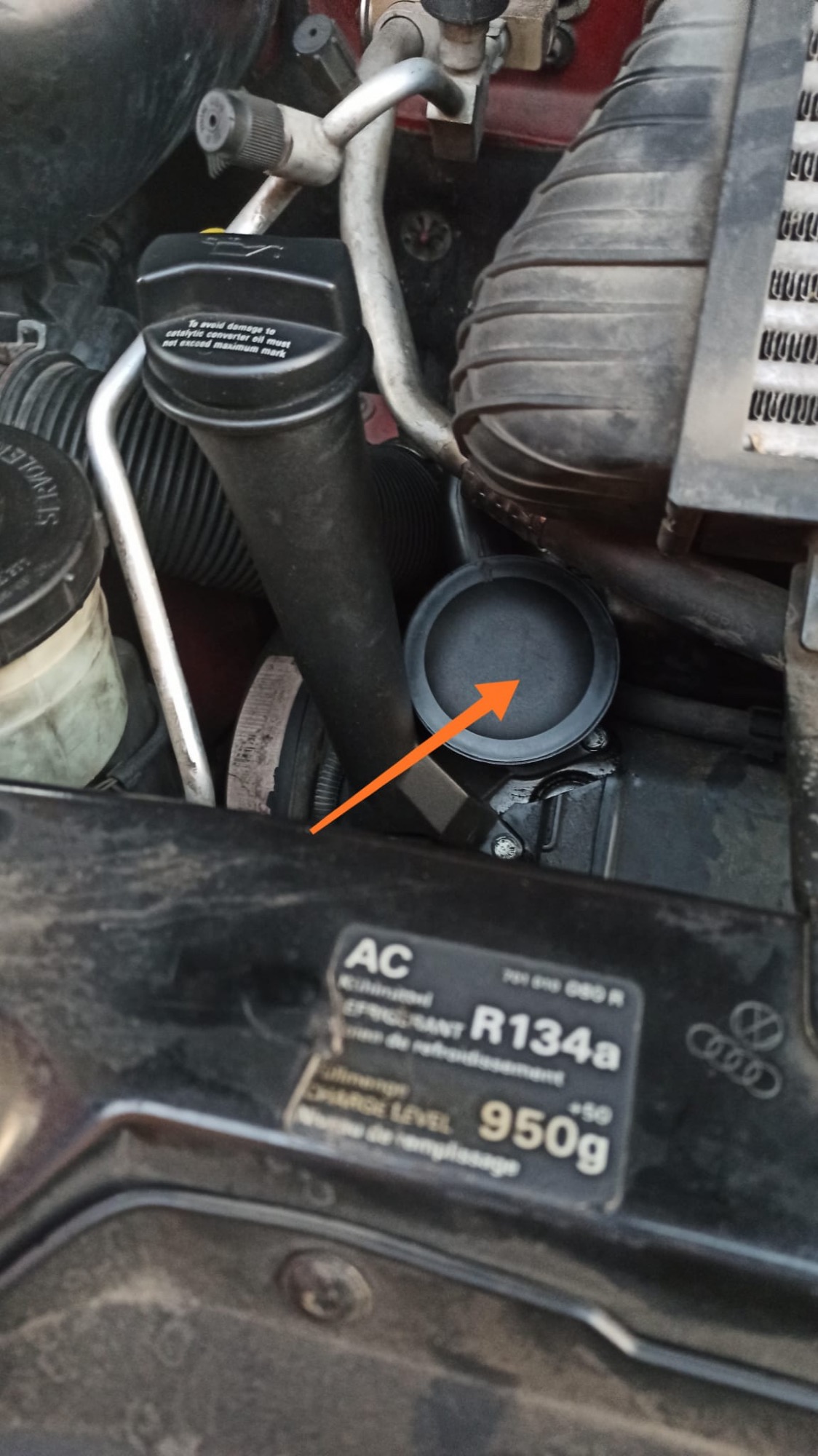

Hace una semana me pasó una cosa muy extraña al ir a la furgoneta vi que había un poco de aceite en el suelo al abrir el capó pude comprobar que esa pieza estaba totalmente suelta.
Lo más extraño de todo es que cuando fui al taller me dijeron que era imposible que esta pieza se saliera sola ya que va a presión.
Es por ello que me gustaría saber si alguno de vosotros le ha sucedido alguna vez muchísimas gracias
