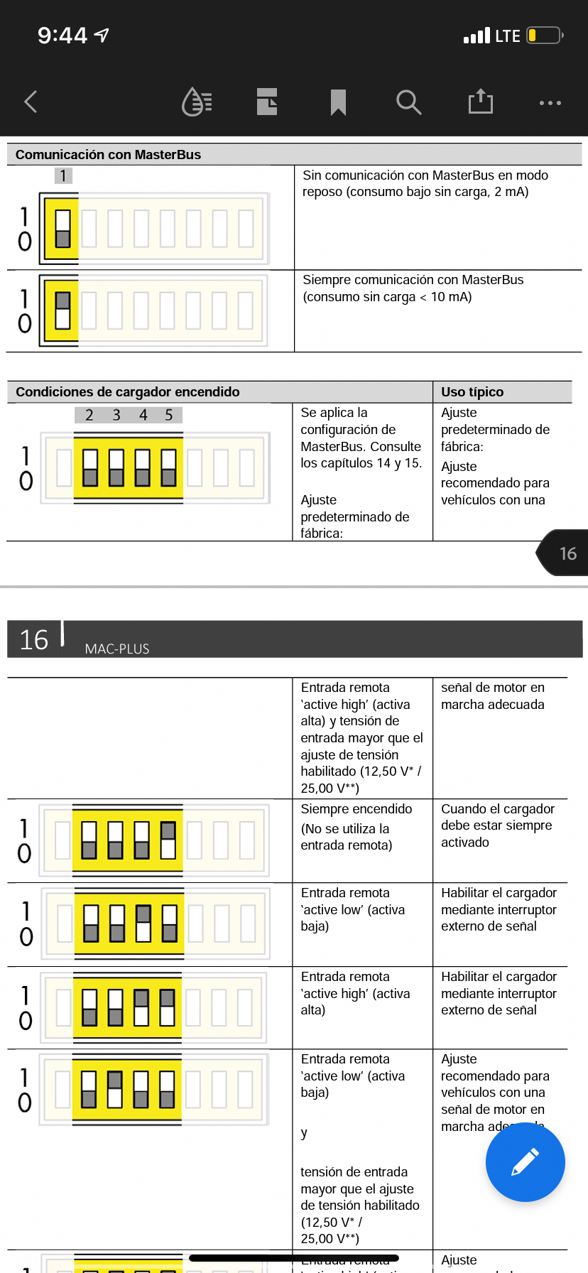

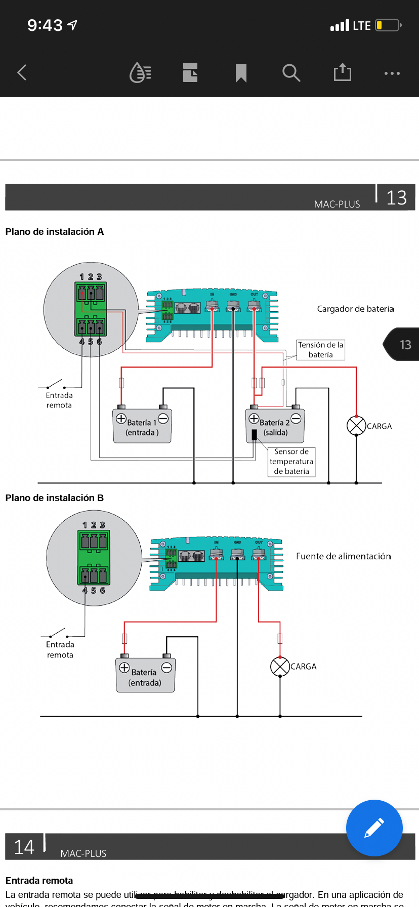

La instalación de los primeros equipos lo hará un técnico en energía solar , pero este último equipo MAC PLUS , me tiene muy enredado , no se como se debe conectar si a la batería principal o al alternador , como
Llevo baterías de litio no se como se debe configurar este equipo viene para funcionar con alternadores euro 5 y euro 6 , pero estoy muy perdido con respecto a la instalación si alguien me puede orientar se los agradecía muchísimo
Los temas que no me dejan dormir son
1. De donde saco la señal del vehículo encendido
2. Debo poner un cable desde el altérnale para alimentar el equipo o lo puedo hacer desde la batería principal
3. En mi vehículo creo que vi qué hay unos cables independientes que vienen desde el alternador al parecer sin para una batería secundaria (no estoy seguro ) puedo conectarlos ahí

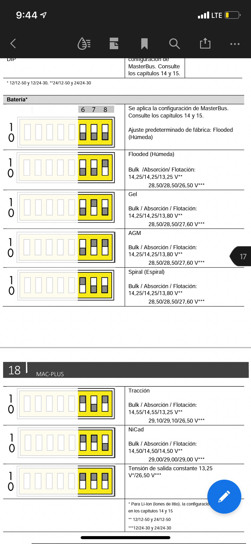

4. Como configuro el sistema para indicar que la baterías son de litio en el manual da las opciones de ácido , AGM, GEl y dice para baterías de litio ver capítulo 14 y 15 me remito a ese aparatado pero no entiendo nada
