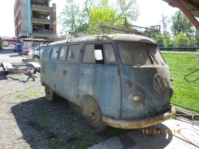

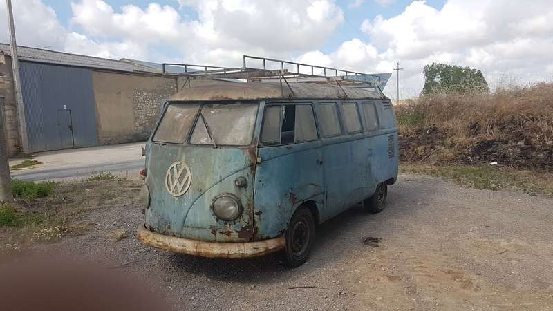

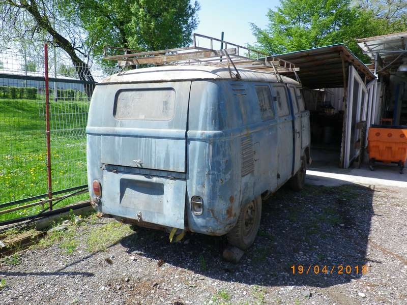

Así de bonita y sucia me la encontré en internet

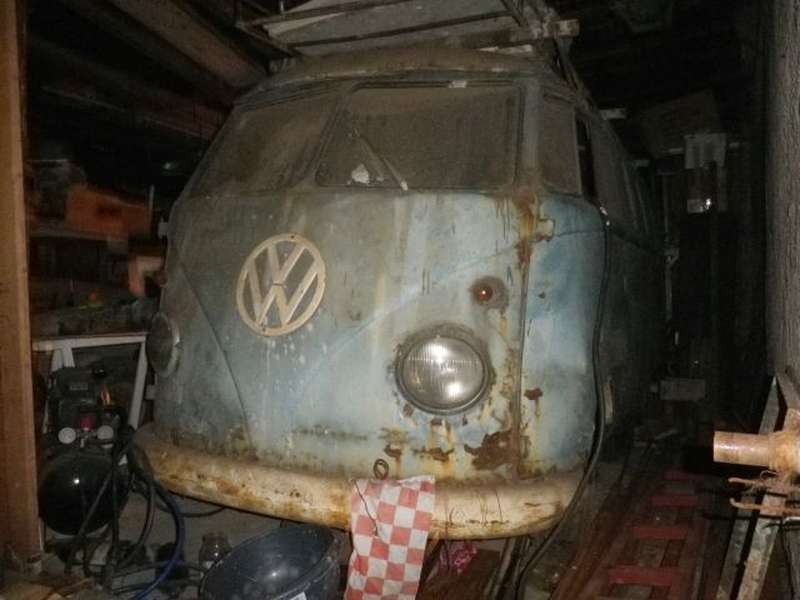

Aparcada en un granero desde 1980, como se ve en estas fotos

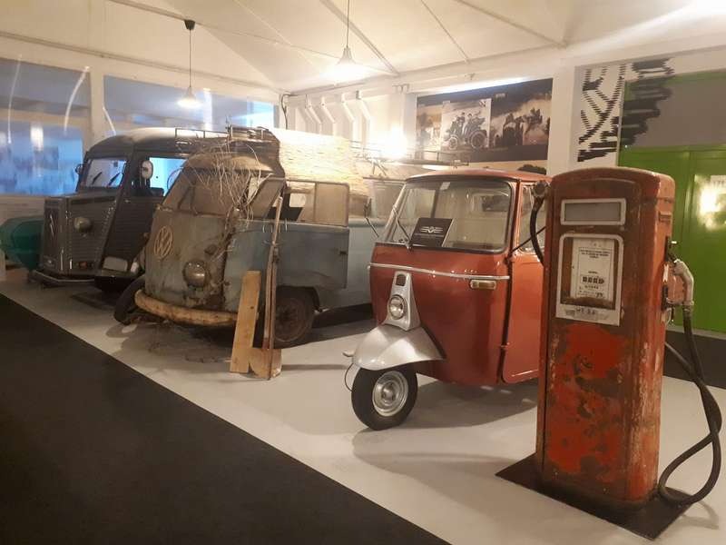

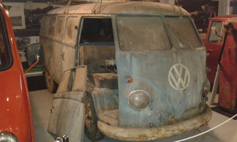

Y gracias a Hrvoje, su anterior dueño, se pudo disfrutar de ella unos años en el propio museo de coches clásicos en Skradin

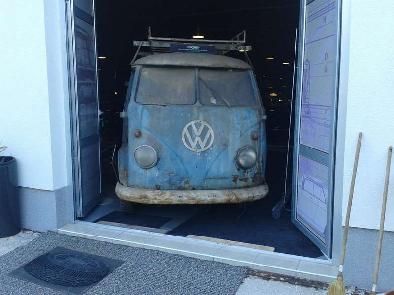

Saliendo por la puerta del museo, al remolque y para España.
 .malabares  .malabares  .malabares

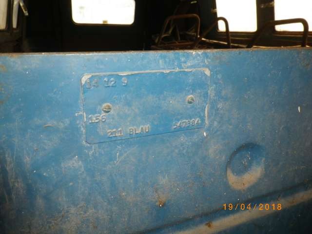

El dueño la compro en Croacia en enero de 1960 y la quería para ir a trabajar con ella porque es constructor, pero tenia 3 hijos por lo que también la quería utilizar  para ir a la playa. Así que fue a un chapista profesional de la época y le añadieron las ventanillas laterales y la fila de asientos trasera, además de modificar la ficha técnica.
Os dejo la foto de la placa de la cabina donde se ve que esta fabricada el 14 de Diciembre de 1959, que es una tipo 22 y que su color  original es el azul.
Os dejo también la foto del bastidor y de la documentación, auqnue esta en checo, donde se ve todo lo que os he contado.

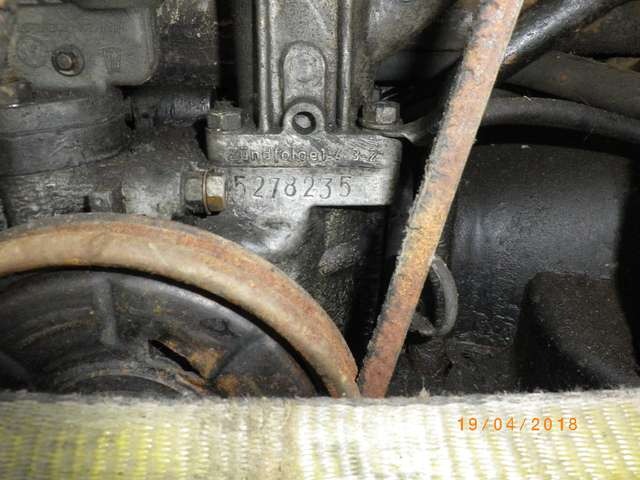

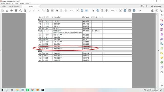

Según las tablas de la pagina de thesamba coincide el año de fabricación con el chasis y con el número del motor.
Espero no haberme equivocado.... .ereselmejor  .ereselmejor  .ereselmejor  pero ya  me contareis porque vosotros sois los putos craks .palmas  .palmas
so23
efectivamente el numero corresponde a Dic 59, es decir un modelo del 60.
El motor no le corresponde, curiosamente monta un de un anyo posterior.
No se como se puede matricular esto aqui al no ser original...
