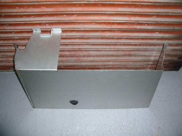

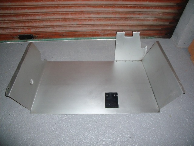

Hola unas fotos del cubrecarter casero.
RAMOVIL
 Buen trabajo, aunque yo quizás hubiera realizado unos pliegues en los extremos a modo de costillas para reforzarlo, no obstante siempre puedes rematar con un ángulo o pequeño perfil.
      Podrías colgar medidas lo mismo alguien lo agradecería.

litri71
Bueno cuando lo mida las pondré, es que saque el de mi hijo original y con cartón plástico lo copie con líneas rectas, quedo lo suficiente fuerte para no vibrar, no es de protección para golpes, solo quitar ruido y que este mas limpio.
