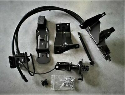

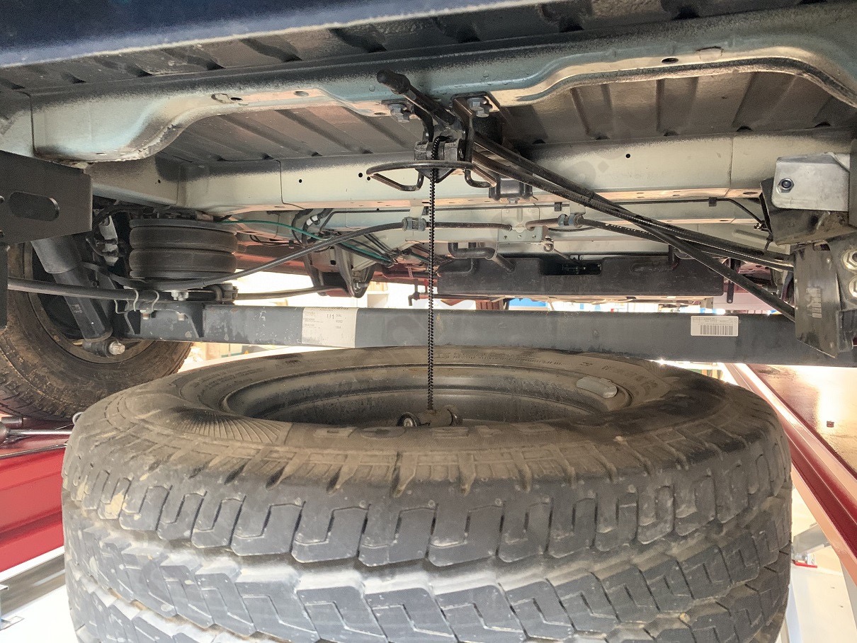

Este es el contenido del kit. Es super fácil de instalar. Solo hay que comprar 4 tornillo métrica 8 que no vienen en el kit.

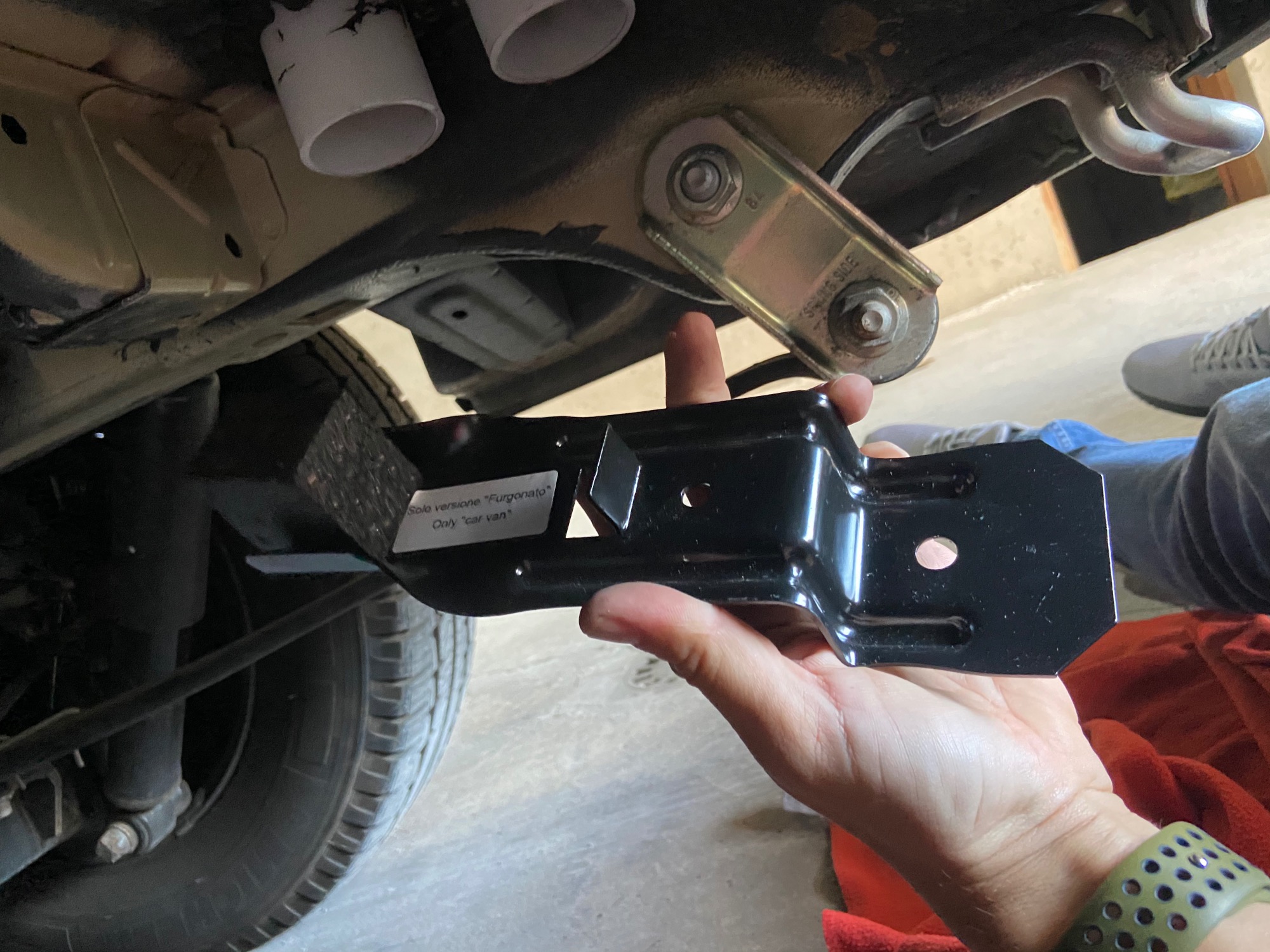

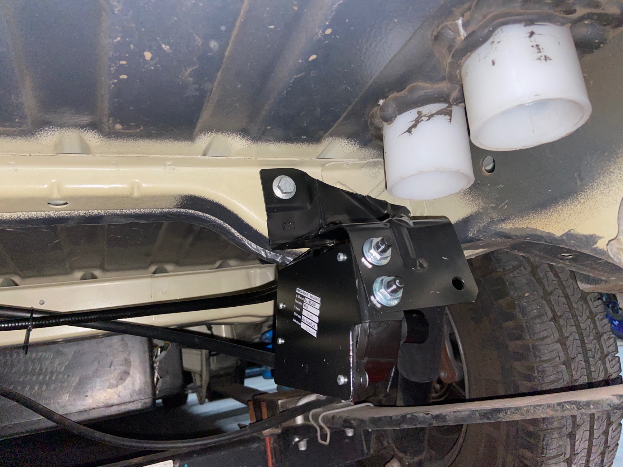

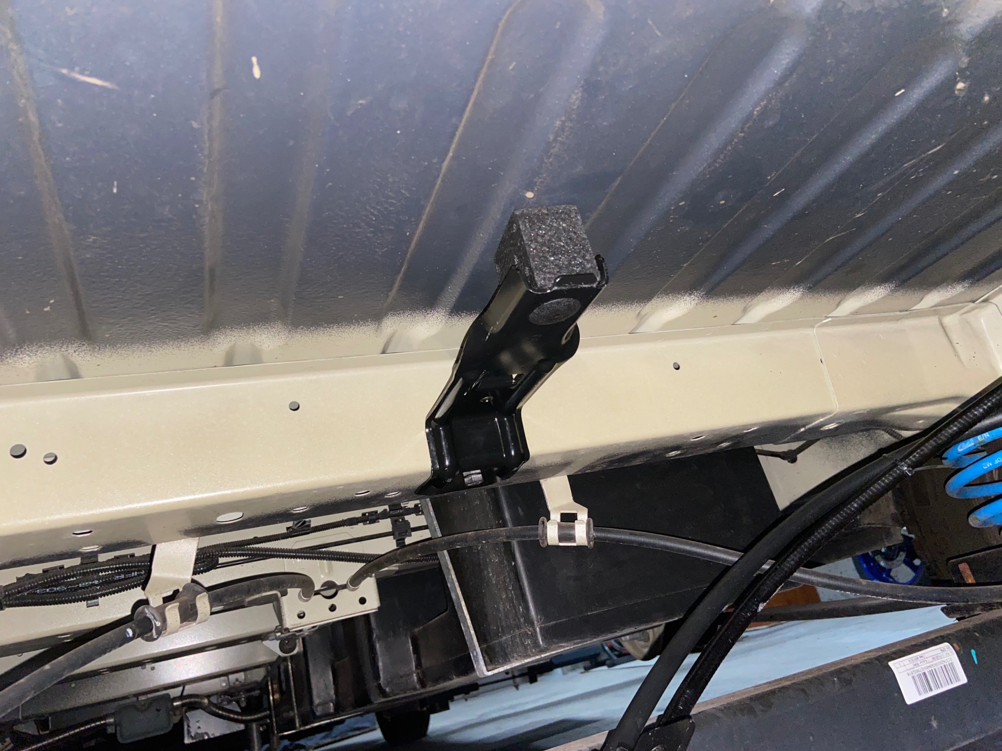

Lo primero monte una especie de tope para la rueda. va en el bastidor, la furgoneta ya viene preparada con todos los agujeros.

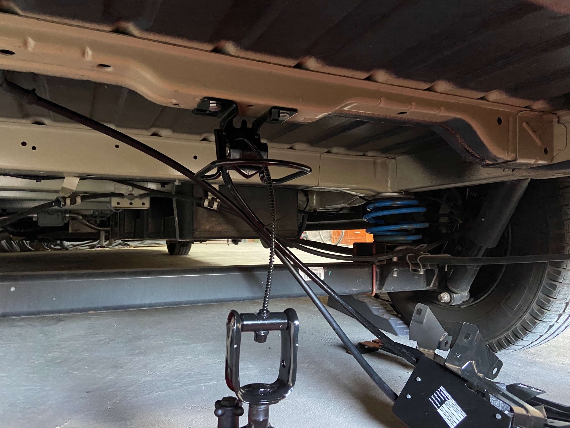

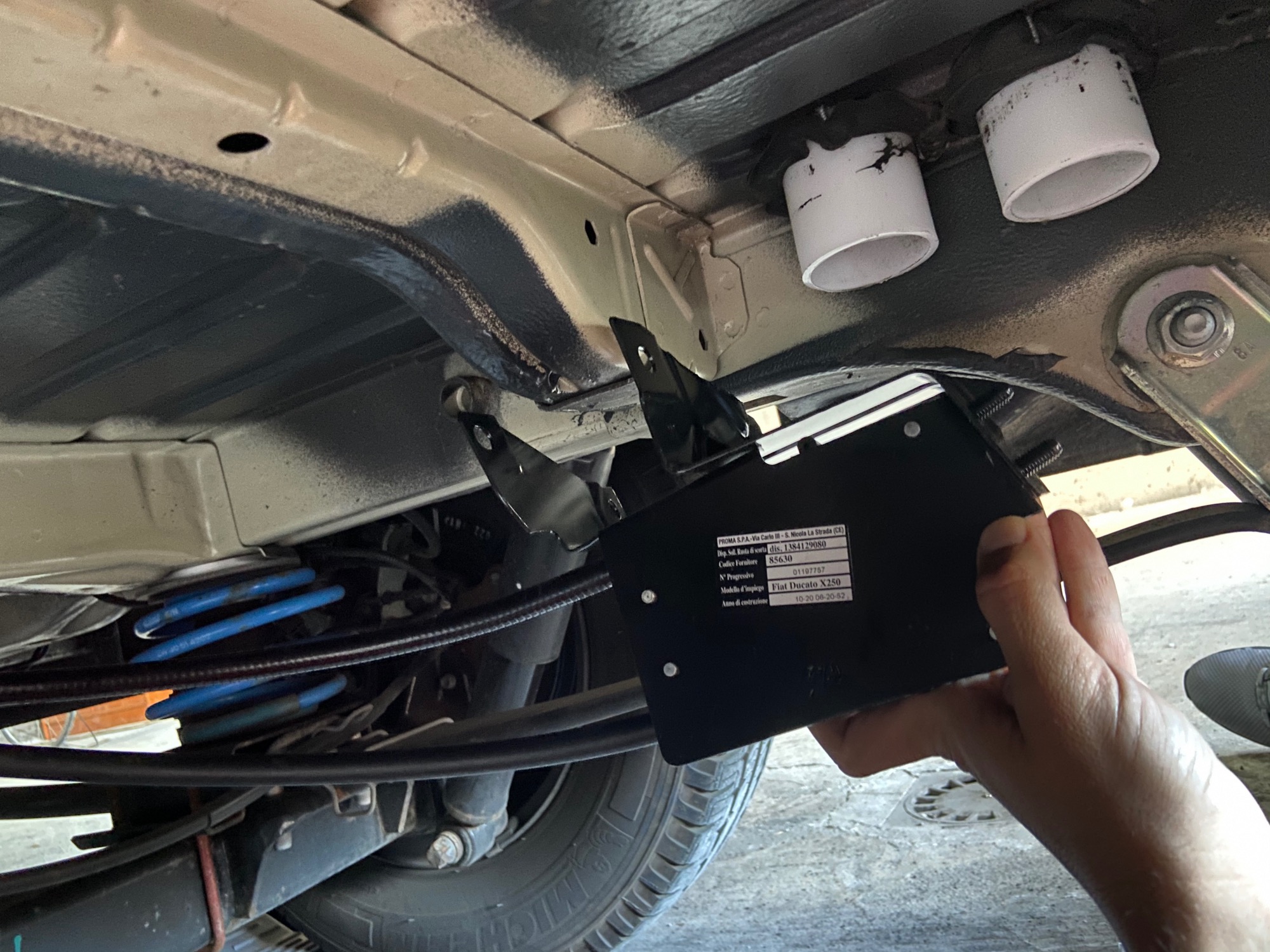

Luego se instala la pieza que sube la rueda y la sujeta una vez colocada. (esta pieza es la que no trae los tornillos)

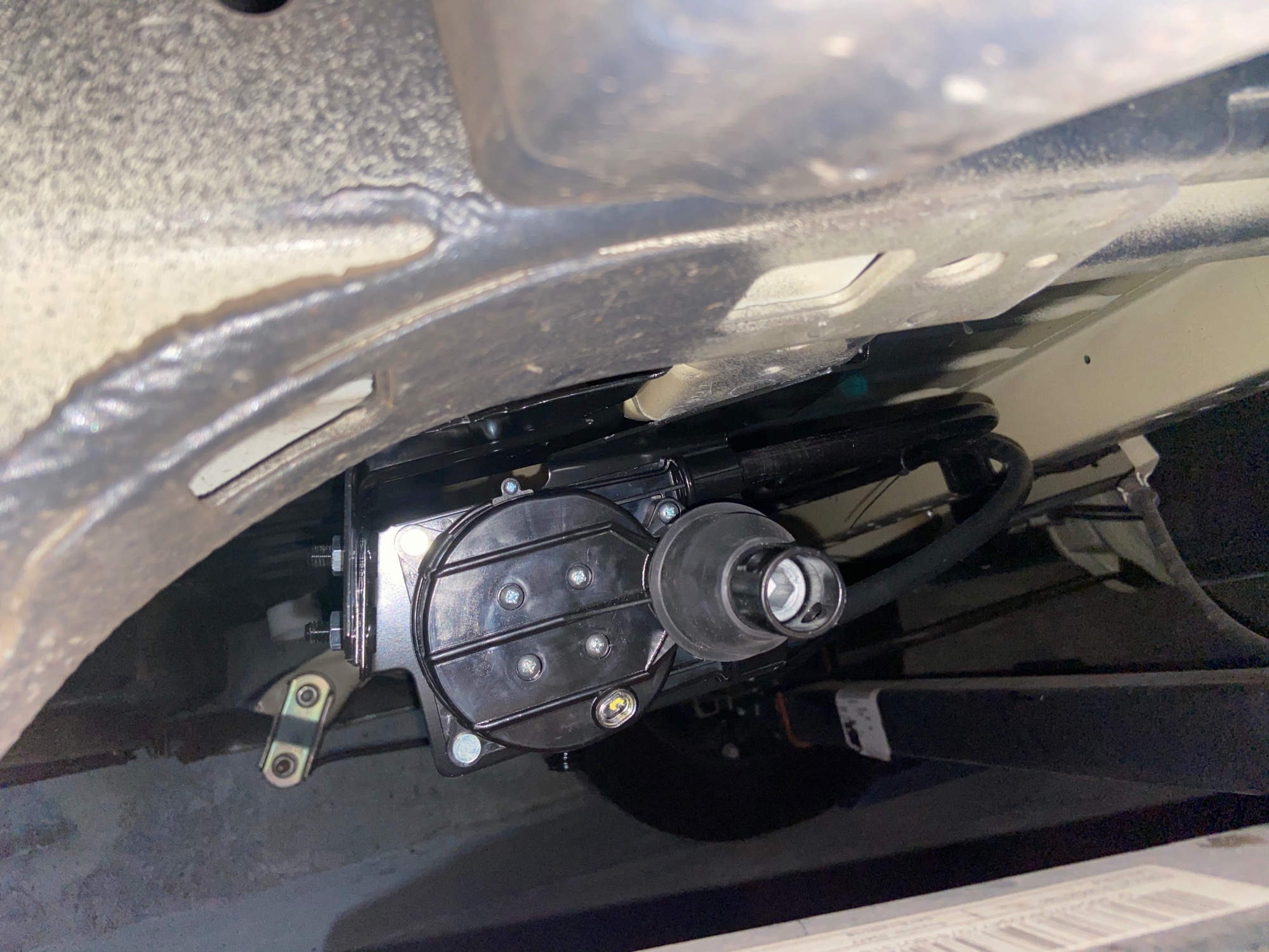

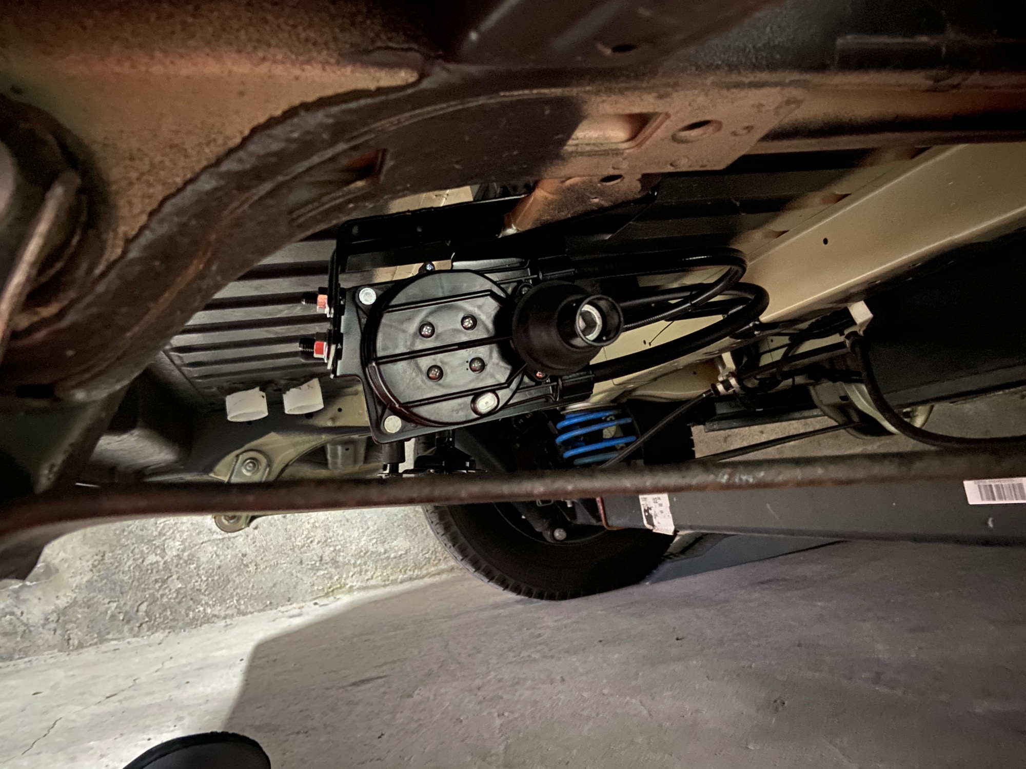

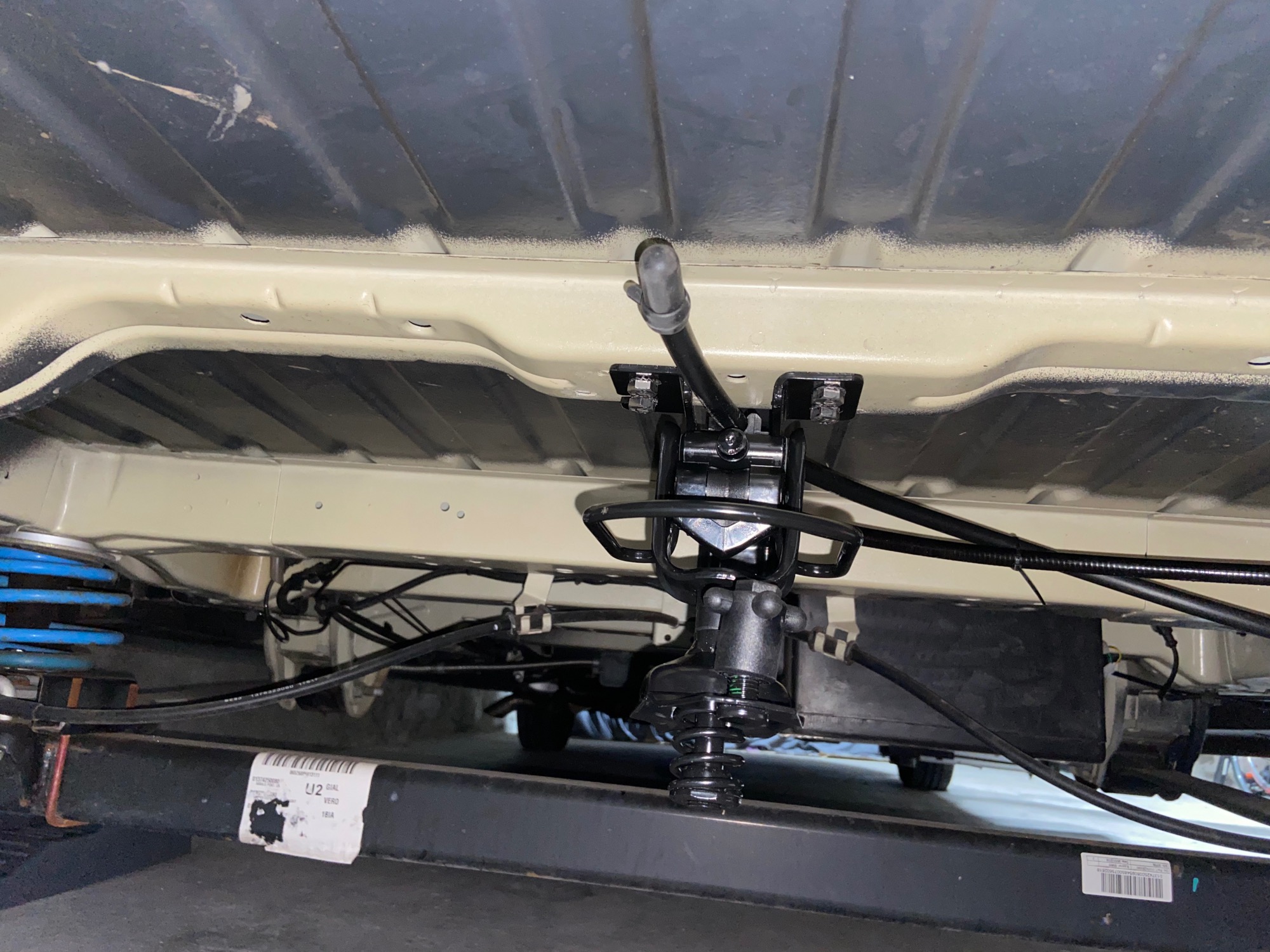

Continuamos instalando la pieza en el lado derecho del bastidor donde va la polea en la que entra la llave para subir y bajar la rueda.
Y quedaria tal que asi

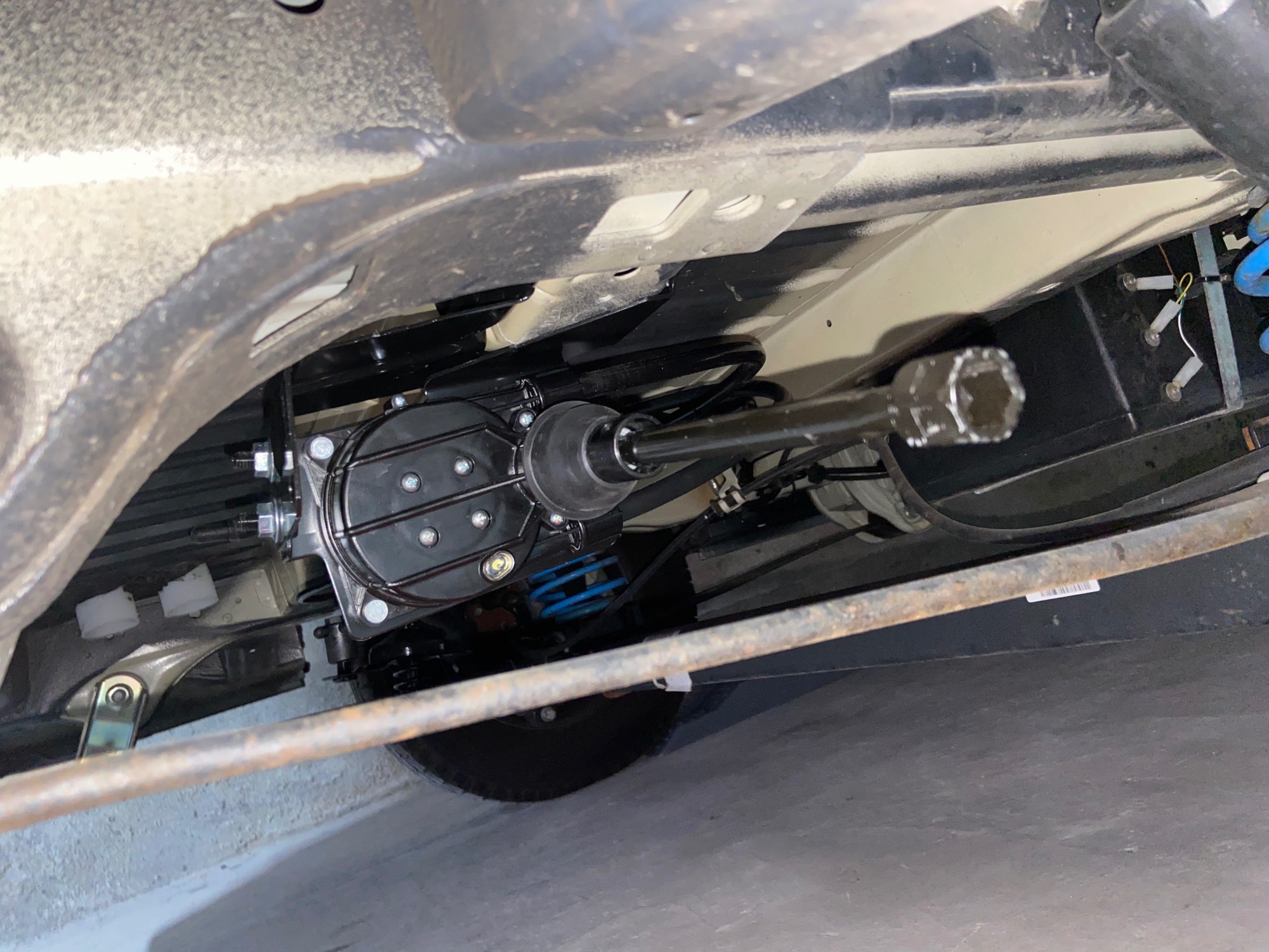

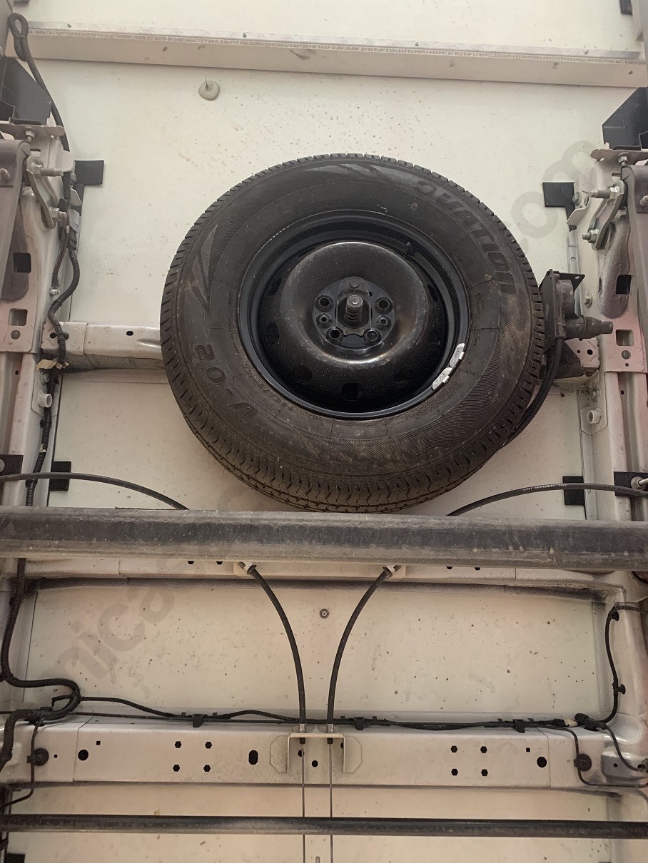

De como queda la rueda puesta no tengo fotos, estas las acabo de encontrar en internet, quedaría así puesta
