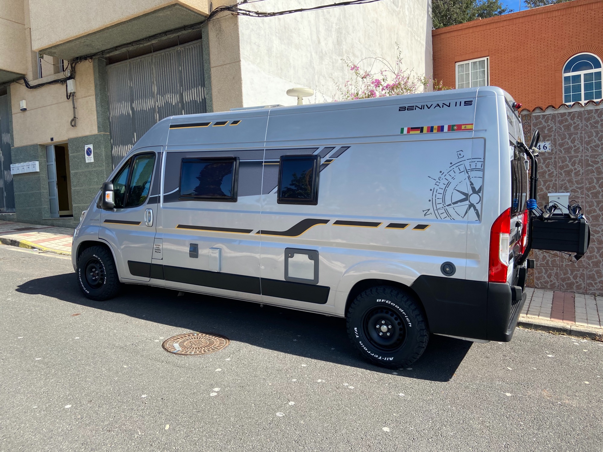

Lo compre en fiat en canarias, no creo que afecte la medida del agujero central, lleva una especie de tuerca de seguridad que va a unos de los agujeros de los tornillos de la llanta.
Pero vamos mejor preguntar en la casa por si acaso.
Yo para la rueda 15 que era la que llevaba va perfecto, ahora monte 16 y me he quedado una de las que llevaba de repuesto.

Que ruedas mas guyapas llevas las Al Terrain, te estan pidiendo unas llantas a juego jejeje unas Braid o así

Cita de: WRAITH en Diciembre 13, 2020, 10:38:21 amQue ruedas mas guyapas llevas las Al Terrain, te estan pidiendo unas llantas a juego jejeje unas Braid o así
Jajajajaja poco a poco
