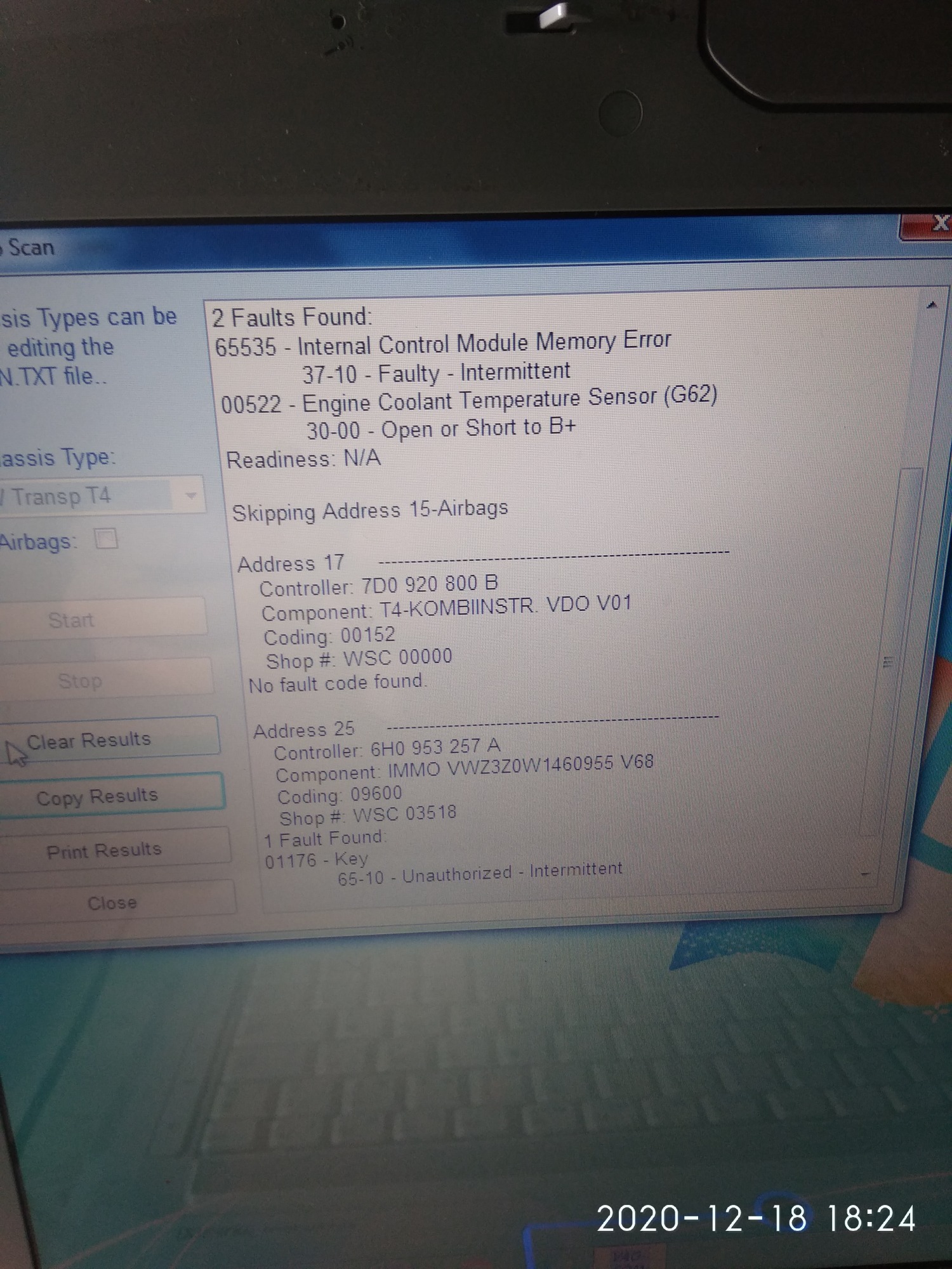

Por fin puede usar el vagcom...
Me da 2 fallos, uno la centralita
Fallo 65535...veremos si es el famoso tubito.
Y otro el sensor de temperatura refrigerante G62, hace años que lo cambie.

Yo fui con un problema en el caudalimetro a la vw que lo tenia en garantía y me dijeron que no podían hacer nada que la centralita estaba estropeada creo que era ese error y como tenia falta de potencia la desmonte y tenia el tubo rajado lo cambie y ya le di con un poco de limpiador de contacto y la limpie con mucho cuidado y desapareció el error la verdad no se si fue por cambiar el tubo o por limpiarla. Pero son muy caras las centralitas. Tendrá algo que ver que no coja temperatura con el sensor? El otro código que te da

Empieza por partes y por lo barato, si el sensor de temperatura está mal, no obtienes señal de temperatura correcta. Cambialo, llega a temperatura de servicio y mide el timming.
El fallo de centralita, prueba a revisar el zócalo y revisa pines y limpia intacto.

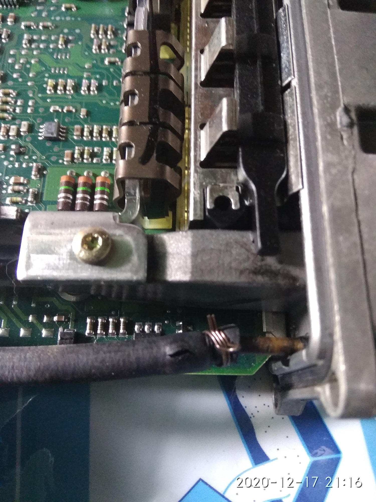

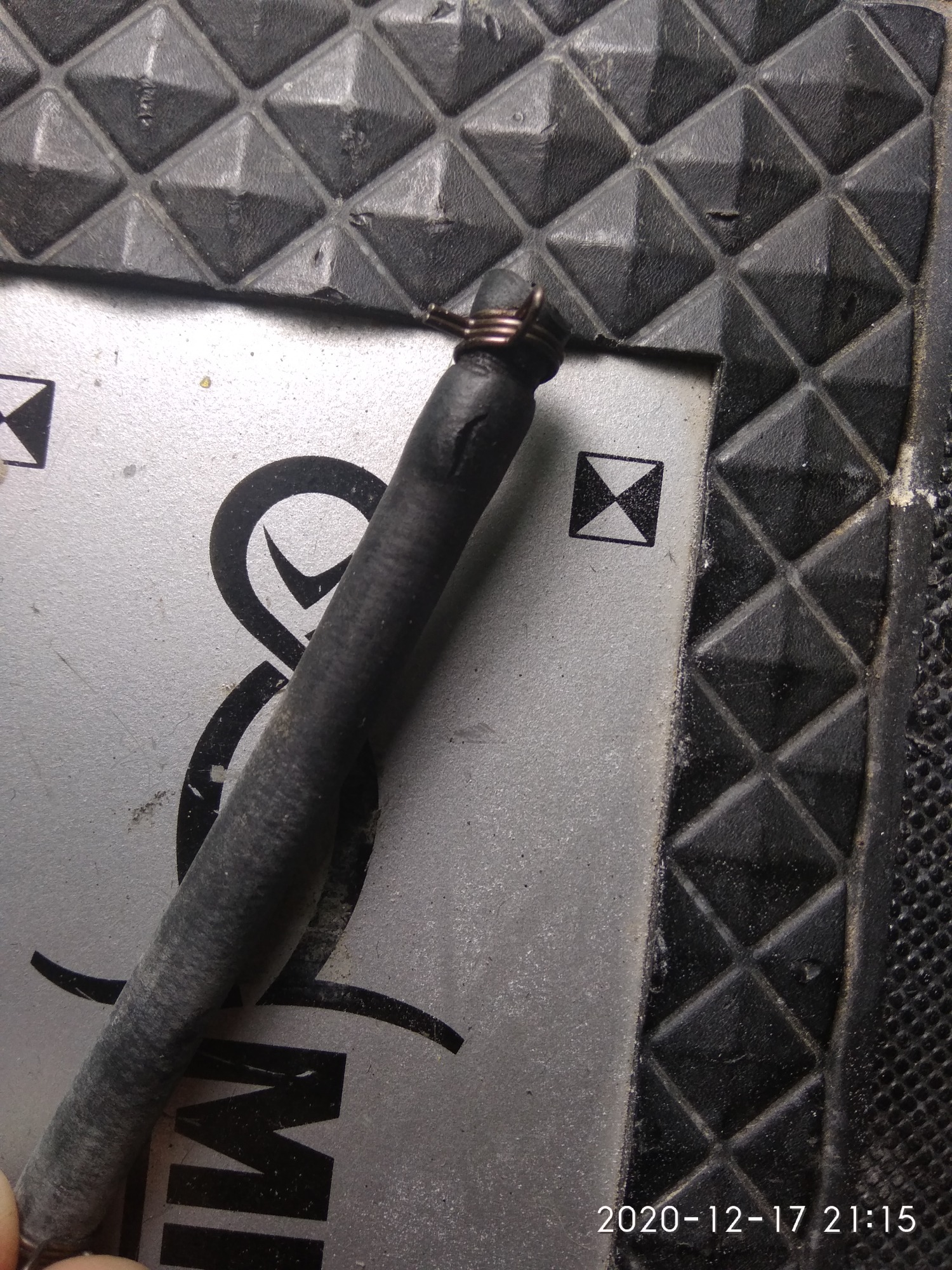

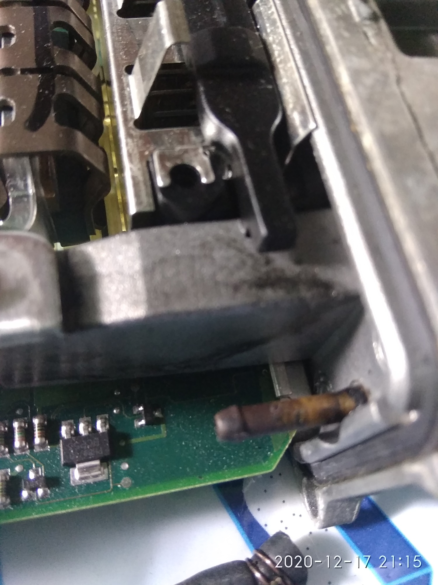

Siguiendo un tutorial del foro he sacado la centralita.
Tubo roto y algo de aceite.
Con respecto al aceite con pulverizar limpia contactos es suficiente?
Los tubos se comprar en una casa de recambios? aprovecho y cambiare todos.
deluis
Yo lo compre en un repuestos de coches y yo no echaría otra cosa que el limpiador de contactos, yo cambie todos los tubos también y con lo del intercoler al aceite me refiero yo busque un hilo que hay de como limpiarlo no es complicado y no lo se con certeza pero diría que el aceite te puede llegar también por una válvula circular que hay en la tapa de valancines y el tubo va a la entrada de aire del turbo si estuviera rota dejaría pasar aceite y se veria aceite en el tubo de admisión que viene del filtro al turbo, por descartar algo suerte

sejo
Tubo de la centralita cambiado.
He podido comprar tubo de 3.2 pero de gasoil, se adapta bien.
Sigue dando los mismo fallos.
La próxima semana cambiaré el sensor de temperatura
También da hoy un fallo de la llave creo.
deluis
La limpiaste al final con limpiador de contactos? Pone algo de error intermitente si no me confundo si la limpiaste yo de daría otra limpieza más y a los bornes de los contactos de la centralita yo se lo hice a la mia con bastoncillos del oido con paciencia, es que teniendo el tubo rajado el mismo fallo debe ser por el aceite que entro por el tubo roto y si realmente es intermitente puede ser un mal contacto o que comunica una patilla de las soldaduras por la capa de suciedad. Vamos yo ya había mirado para enviarla o comprar una y al final la pude arreglar yo, pero la cosa es que funcionaba todo bien

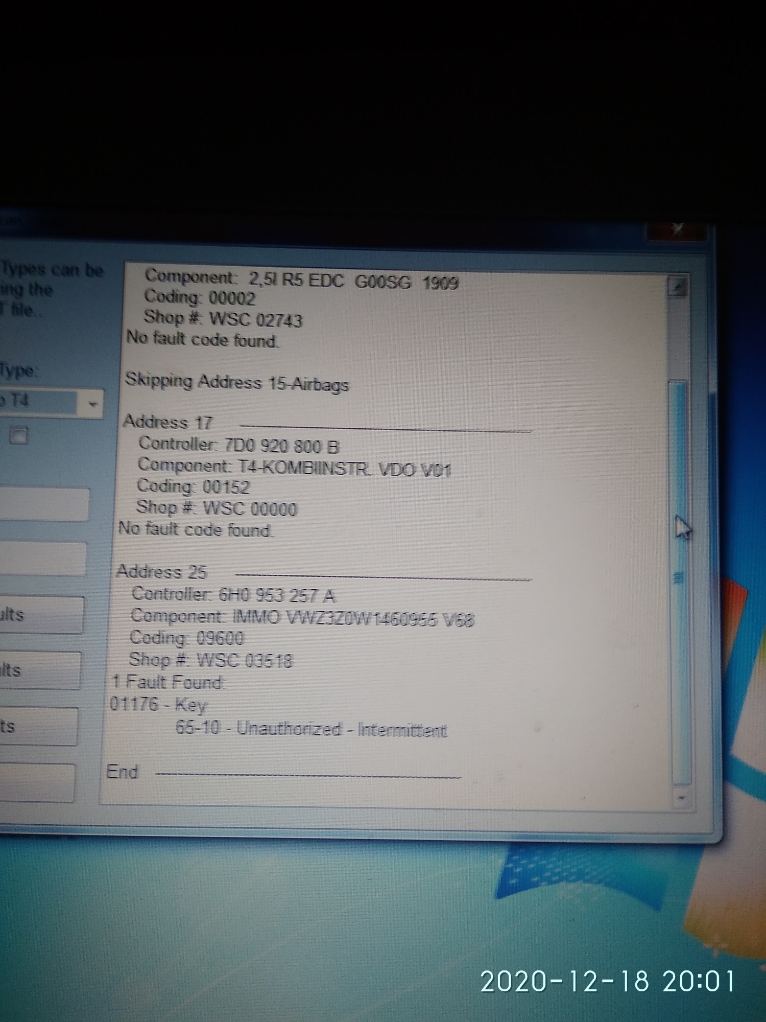

sejo
Nada, perdona, no borre bien los fallos por lo que veo.
Los he borrado desde otro sitio, lo hacía mal.
Solo da fallo dela llave, tengo 2 pero van bien.
sejo
Me falta mirar el timing después de usar un rato la furgo.
Tb ver qué tal arranca mañana
