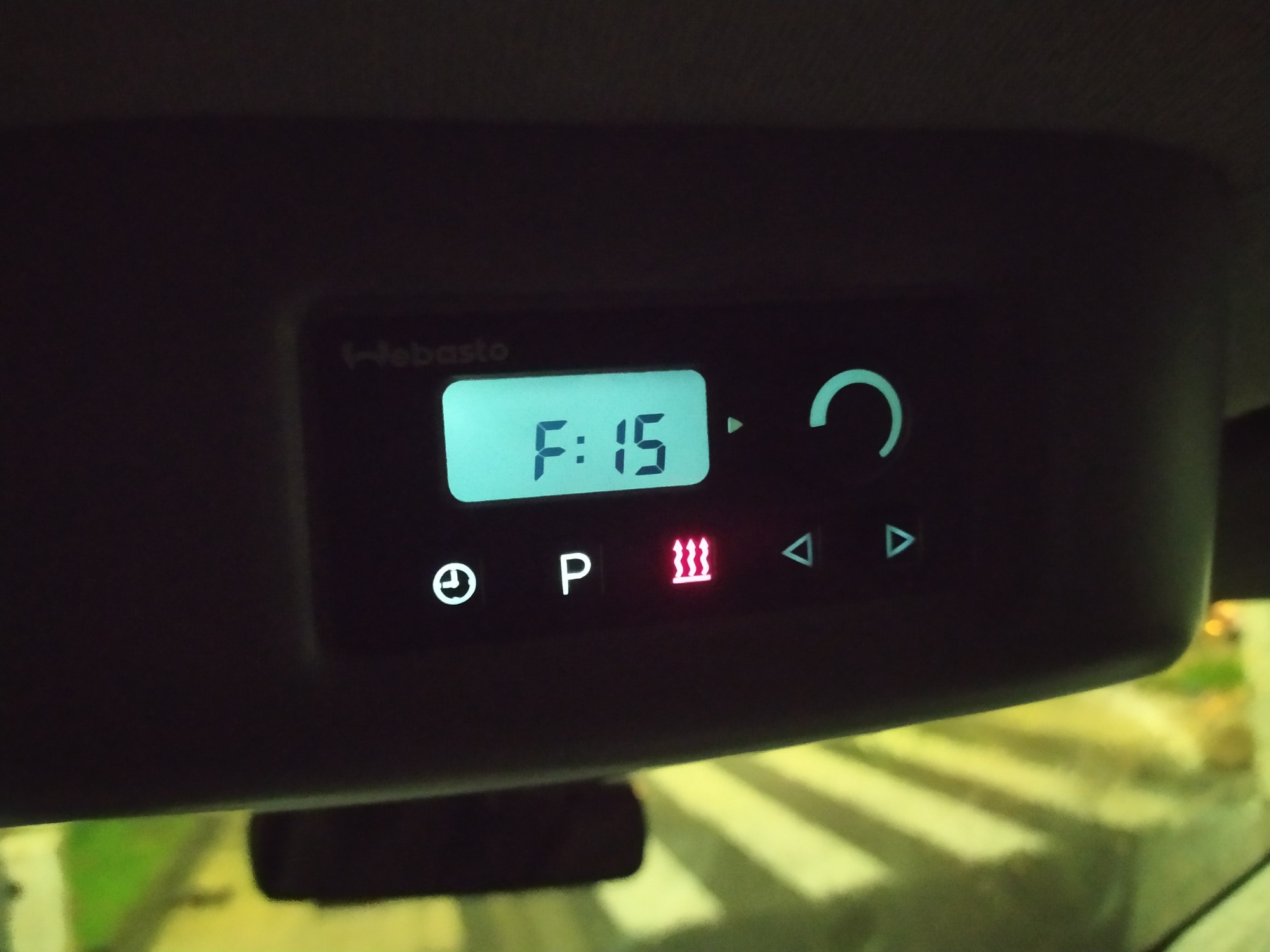

Ademas tambien hace un par de dias, al poner en marcha la cale, en la pantalla webasto ponia F:15. Por lo visto eso significa que hay un cortocircuito o algo asi.

A mi tambien me salió el error F15, y era que no funcionaba la centralita. Me la cambiaron por otra más sencilla y solucionado.  En mi caso no me salia ni humos ni nada parecido.

     por lo que dices, entiendo que te sale humo por donde la calefa normalmente echa el aire caliente?????   Ciertamente, es bien raro. El fallo F15 mucho me temo que es fallo del programador.

La foto que pongo es del control webasto. No se si eso aclara algo...
