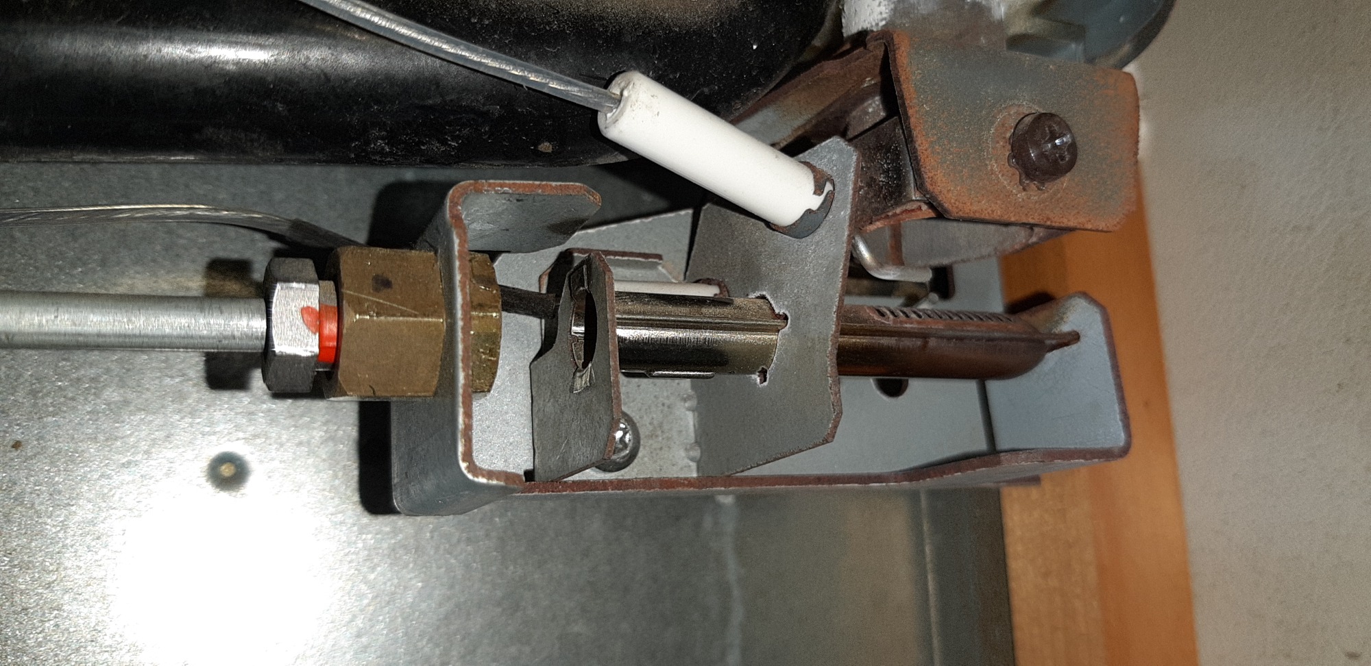

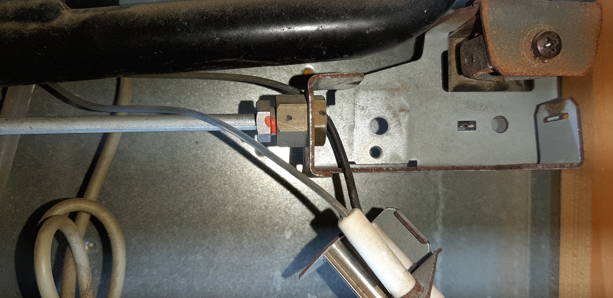

Para poder acceder al chiclé quitaremos el quemador con el chispómetro y el termopar. Así también evitaremos dañarlos cuando enredemos. Usaremos un destornillador torx para soltar el tornillo que asegura ese conjunto.
Ahora ya podemos acceder al chiclé con comodidad.

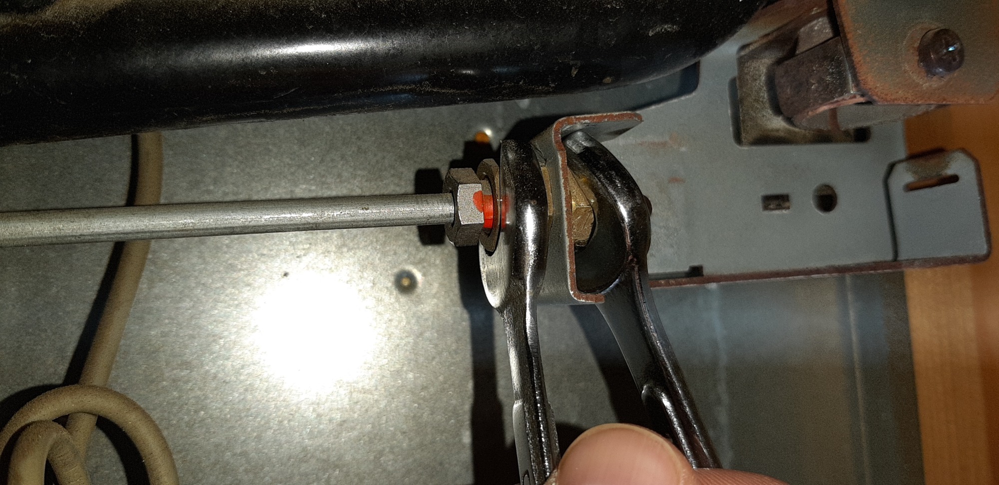

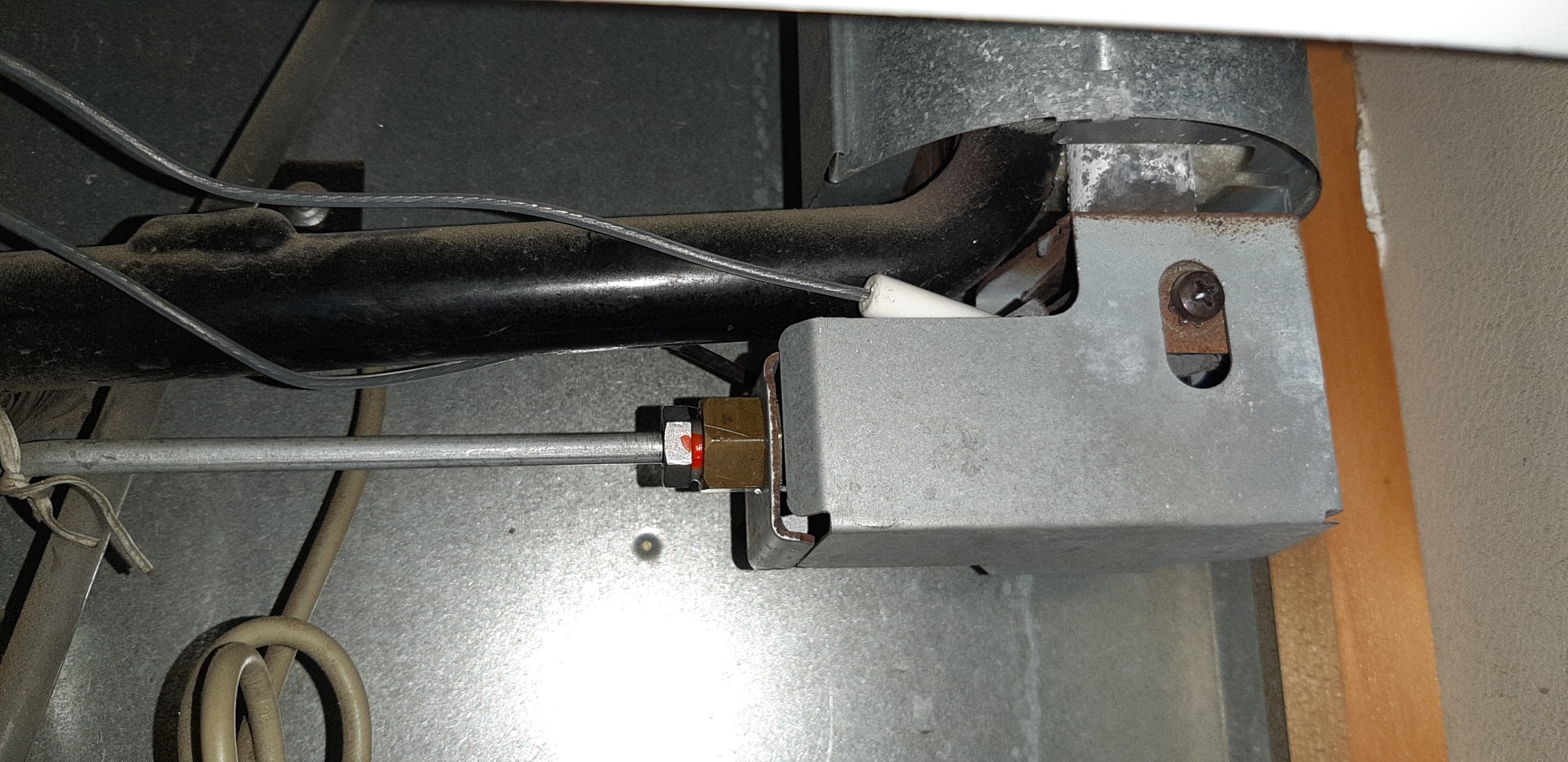

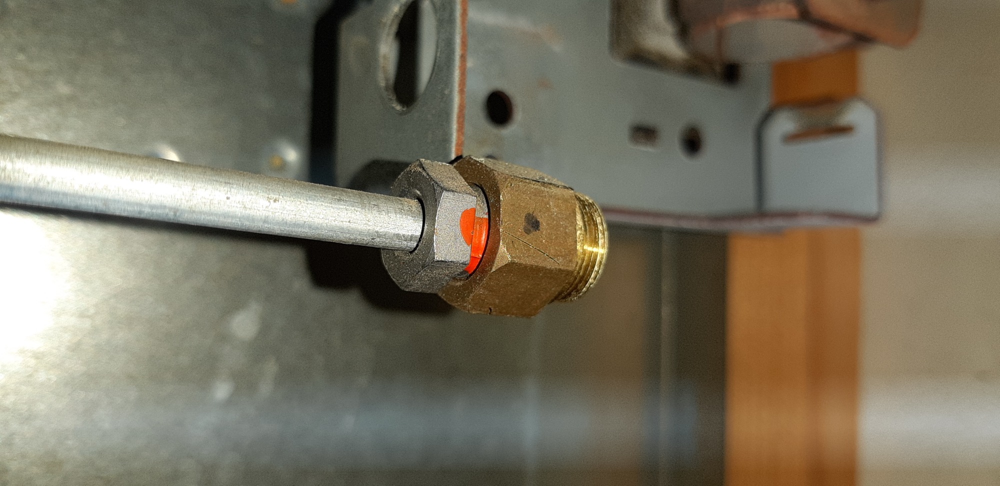

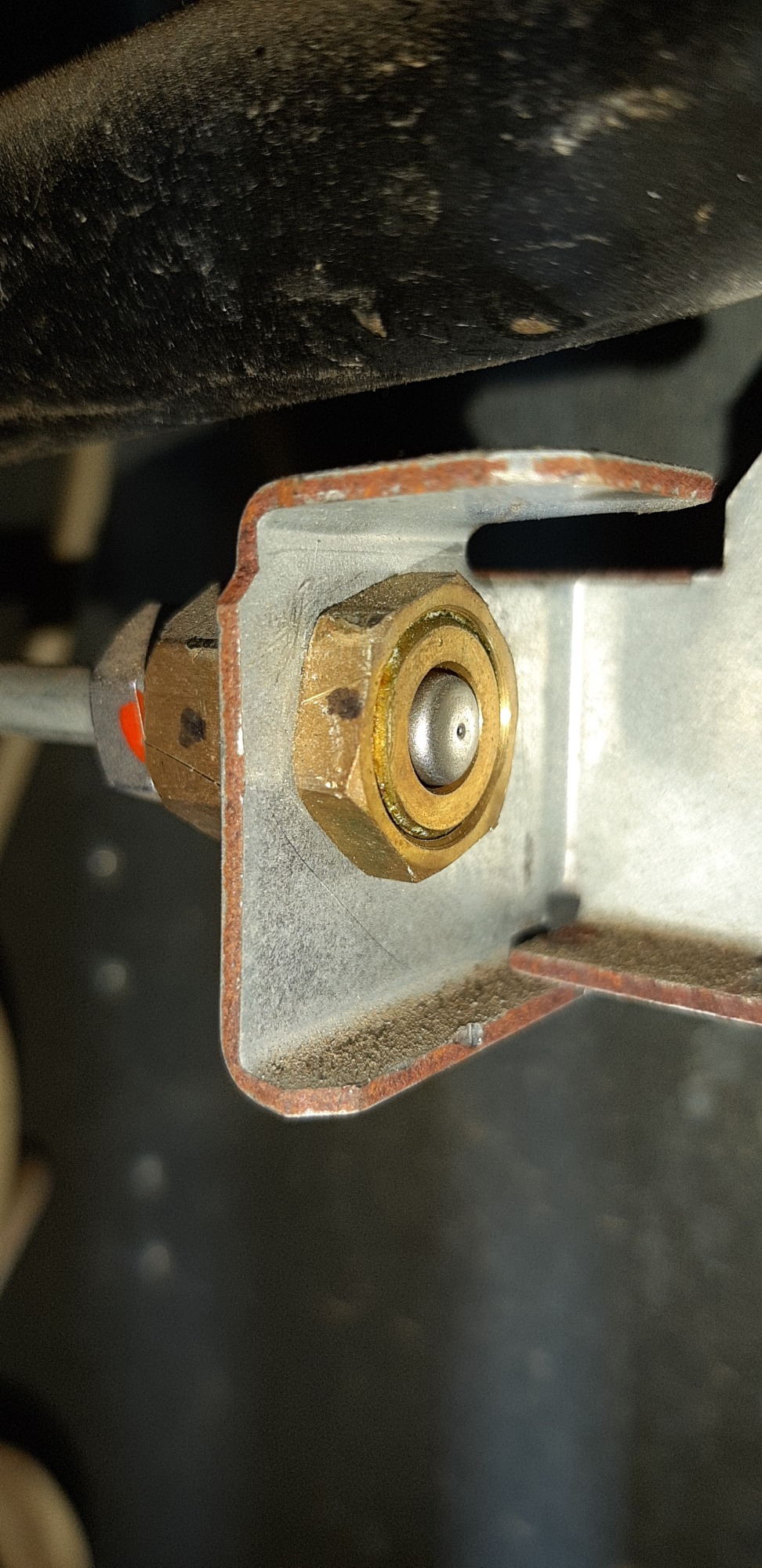

En este caso está alojado en este sistema fijado a esta estructura, por lo que primero habrá que liberarlo usando dos llaves fijas de 14. Por si acaso marco con un rotulador la posición de las tuercas. Eso ayudará cuando tengamos que montar todo de nuevo.

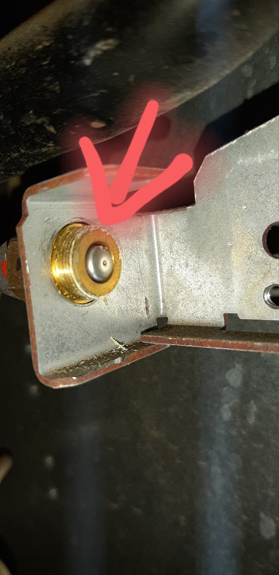

Quitando la rosca de la derecha podremos retirarlo de esa estructura. La flecha roja señala el chiclé.

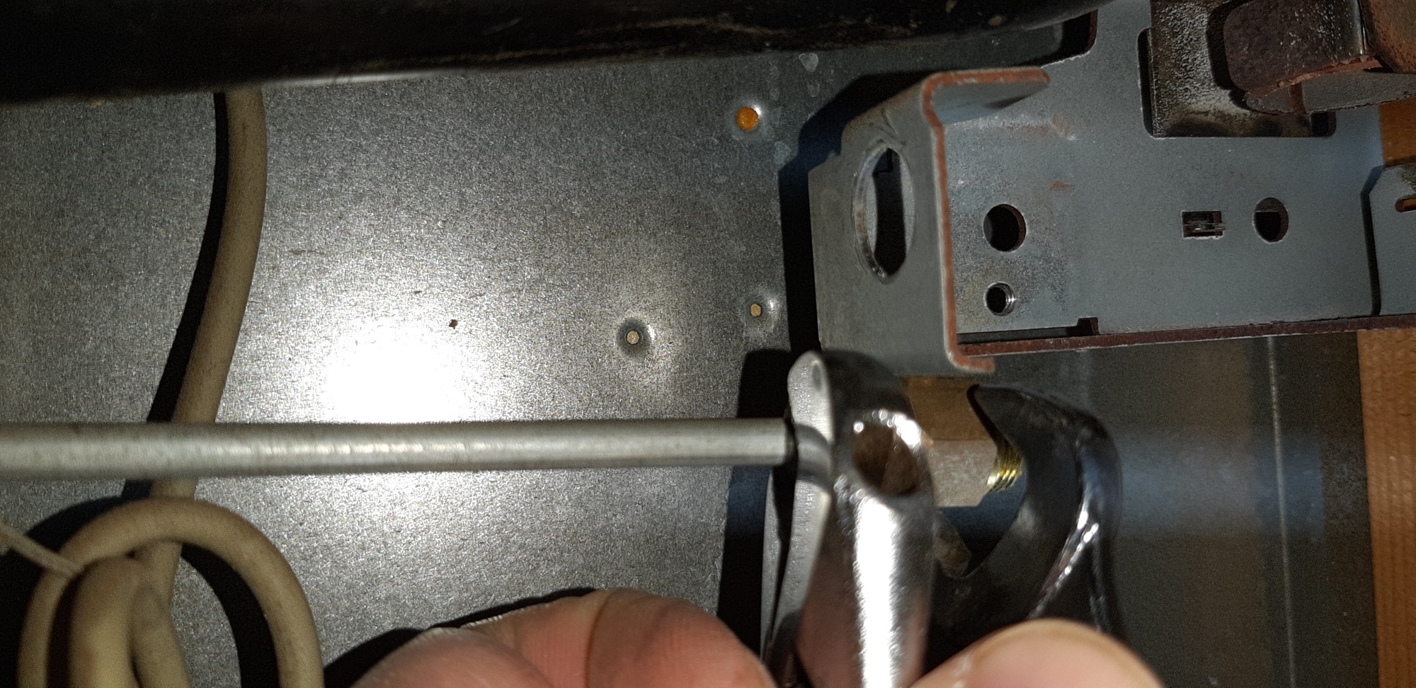

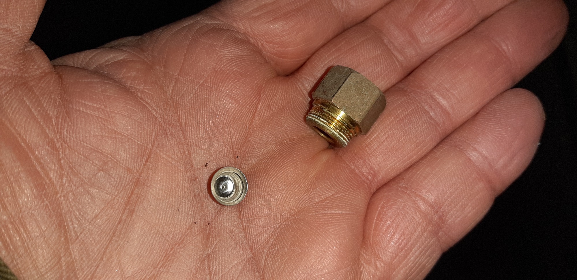

El siguiente paso consinste en liberar el chiclé de su alojamiento. Con la llave fija de 14 y una lave inglesa (no tenía una fija a mano) soltamos las tuercas.

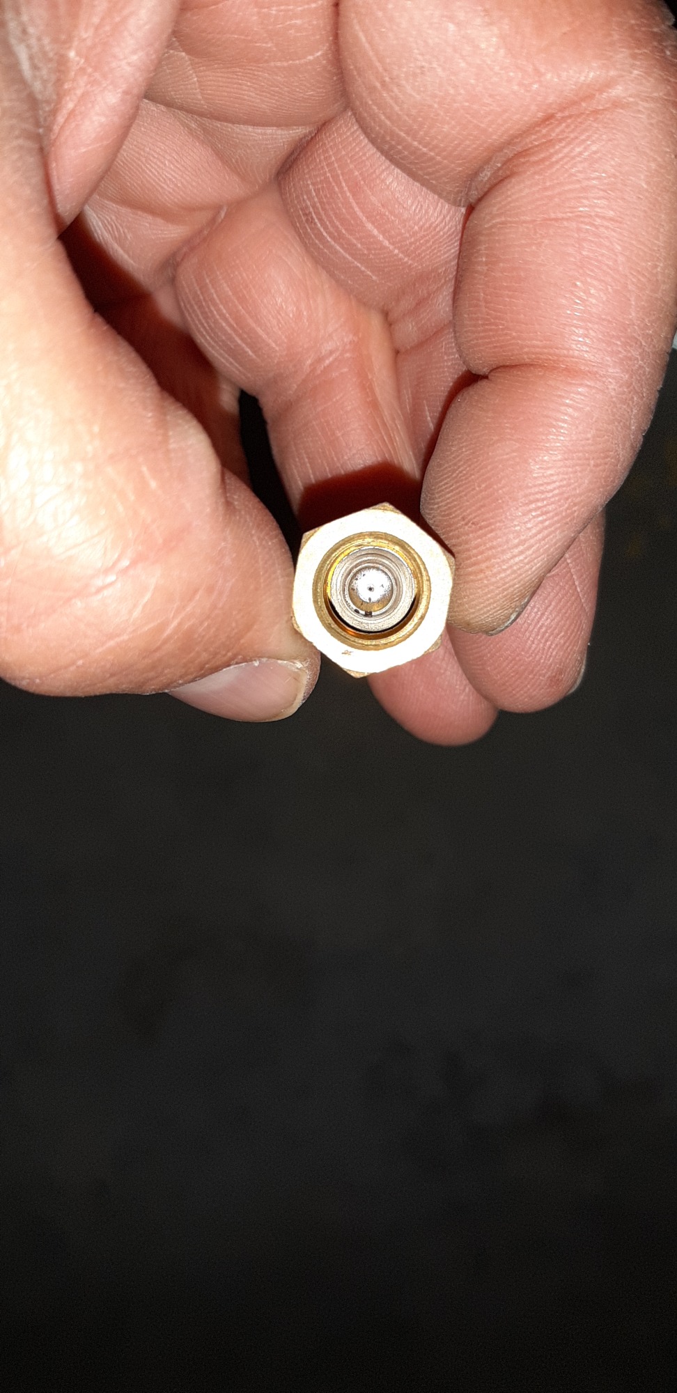

Así podremos extraer el chiclé sin problemas. Para su limpieza he optado por dejarlo a remojo en vinagre blanco de limpieza. En este caso el chicle es de acero inoxidable, pero en otros modelos puede tener alguna parte de materiales más blandos. ATENCIÓN:  no es recomendable introducir ningún objeto por el pequeño orificio ya que podríamos alterar su diámetro o modificar la dirección de inyección del gas, con lo que lo inutilizaríamos por completo.

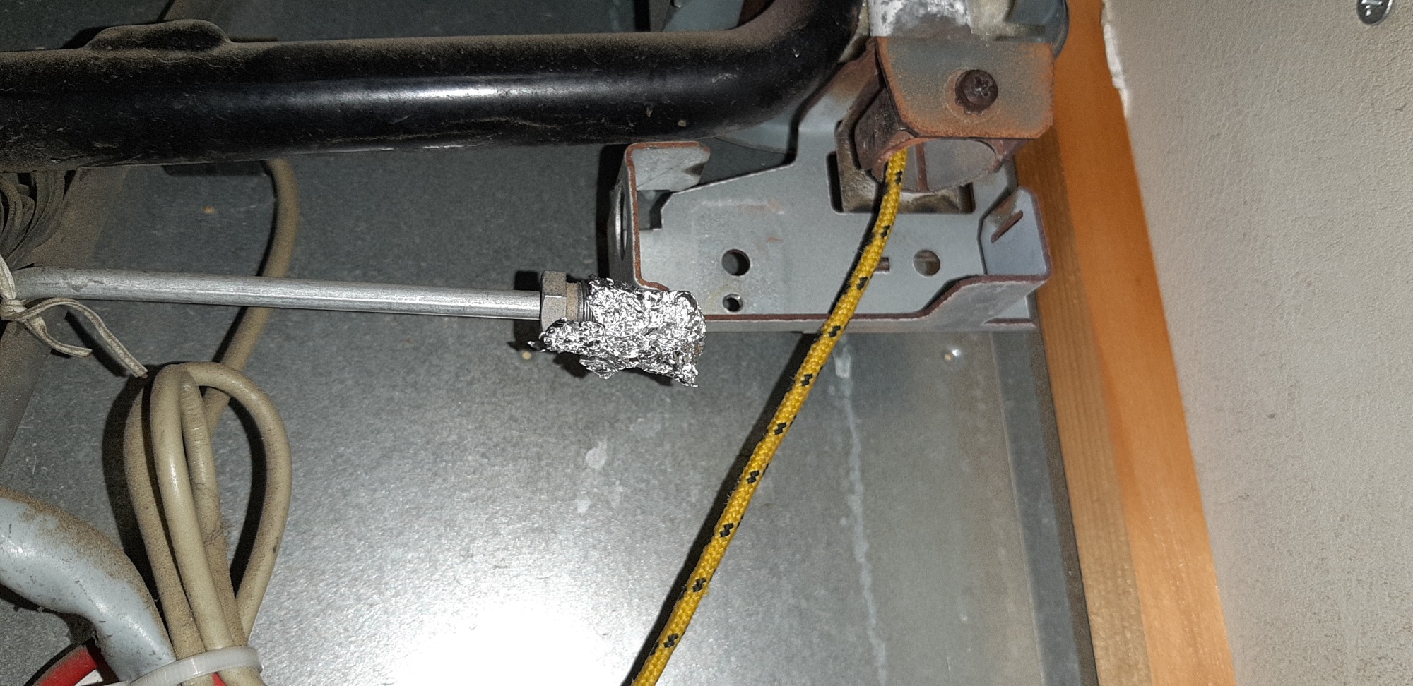

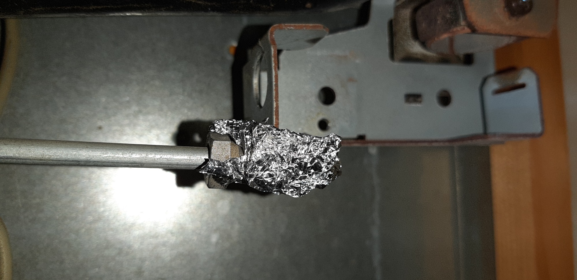

Mientras dejamos el chiclé en remojo en vinagre aprovecharemos para realizar el mantenimiento de la chimenea. Pero antes de eso hay que proteger al conducto del gas para que no entre ninguna porquería. Yo he usado un poco de papel de aluminio ya que así no hay riesgo de dejar restos de pegamento si se emplea cinta adhesivo.

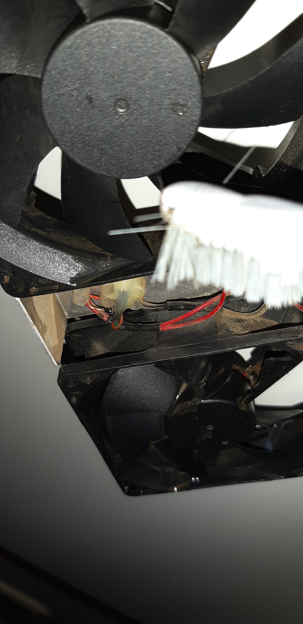

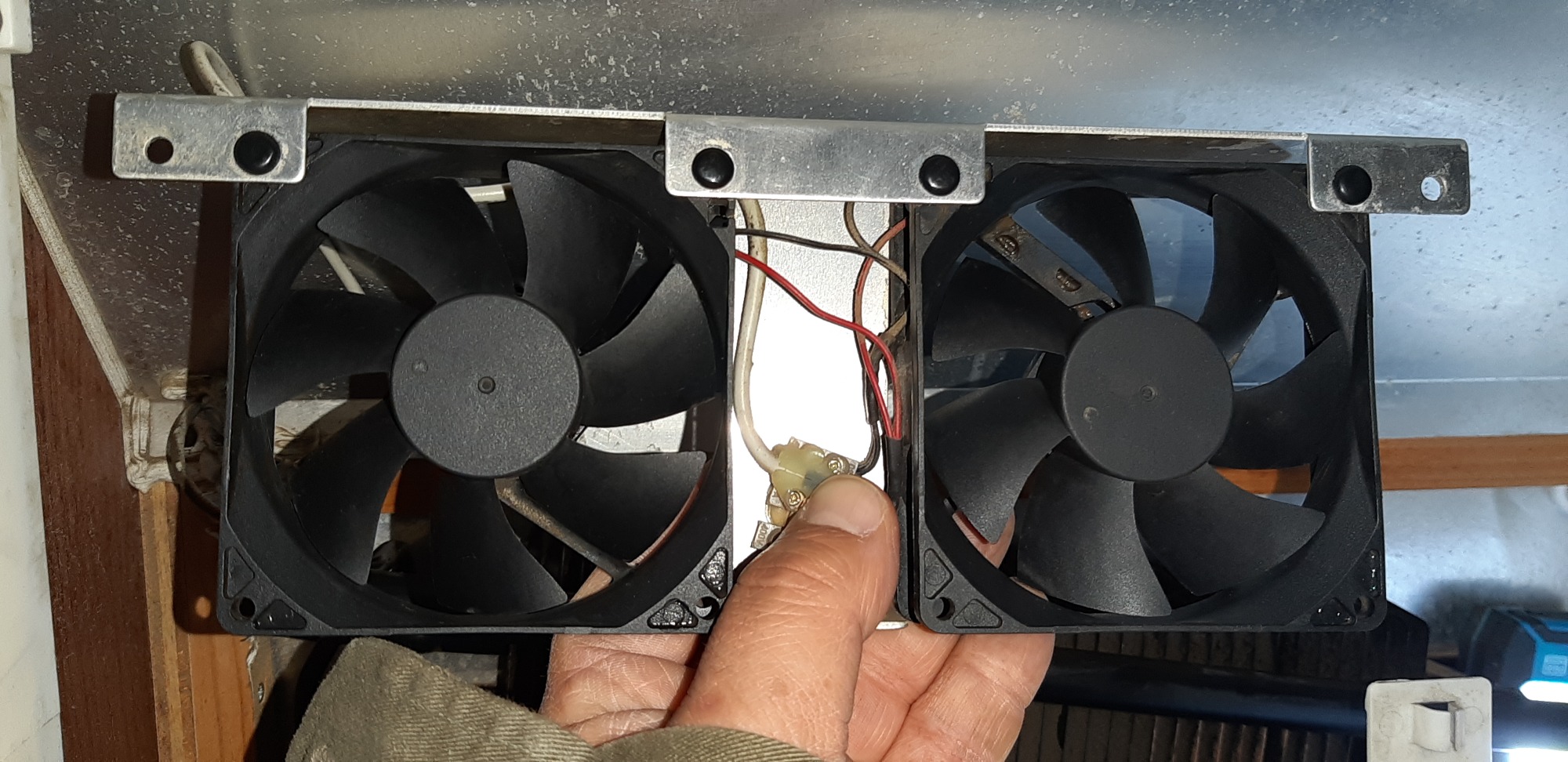

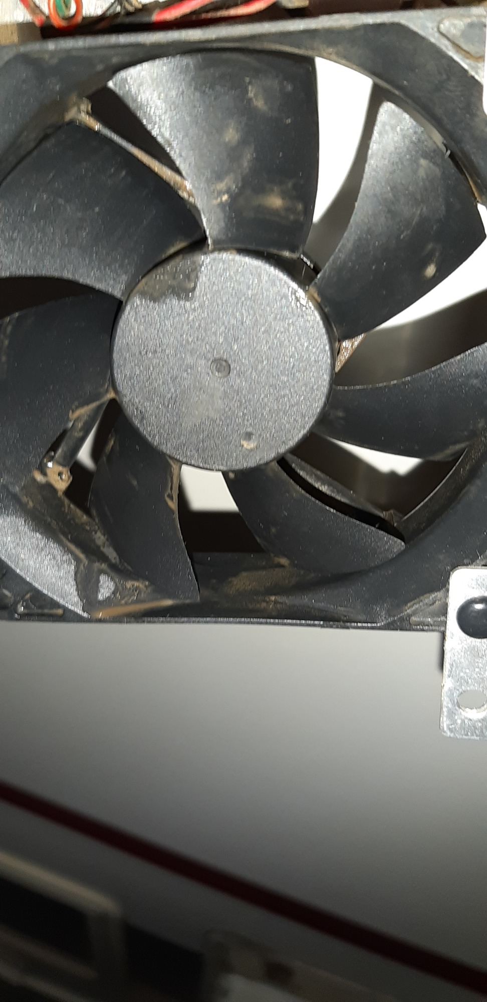

Tambien les ha tocado a los ventiladores que tengo instalados en la rejilla superior y que hay que retirar para acceder a la chimenea. Con un poco de limpiagrasa, un cepillo de dientes y unos trapos quedarán como nuevos.

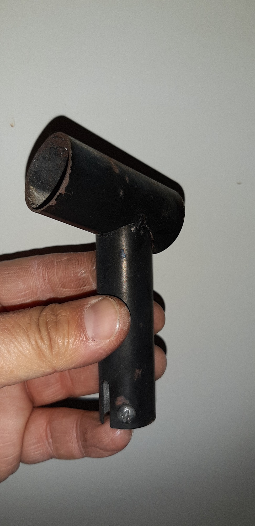

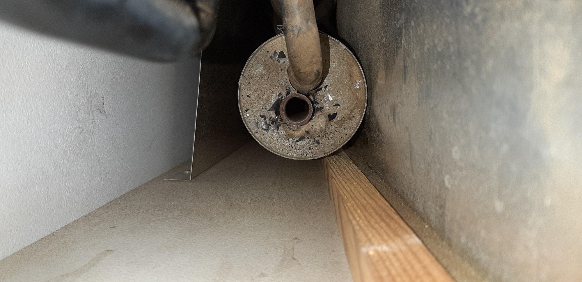

Ahora toca retirar el sombrerete de la chimenea que está asegurado con un tornillo de estrella. Para soltarlo es imprescindible disponer de un destornillador corto ya que hay que trabajar con muy poco espacio.

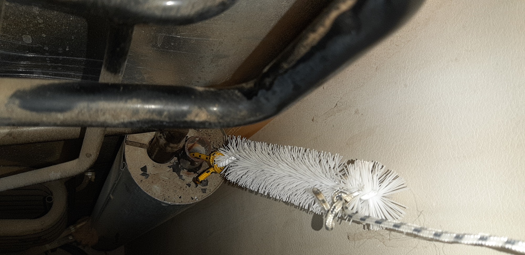

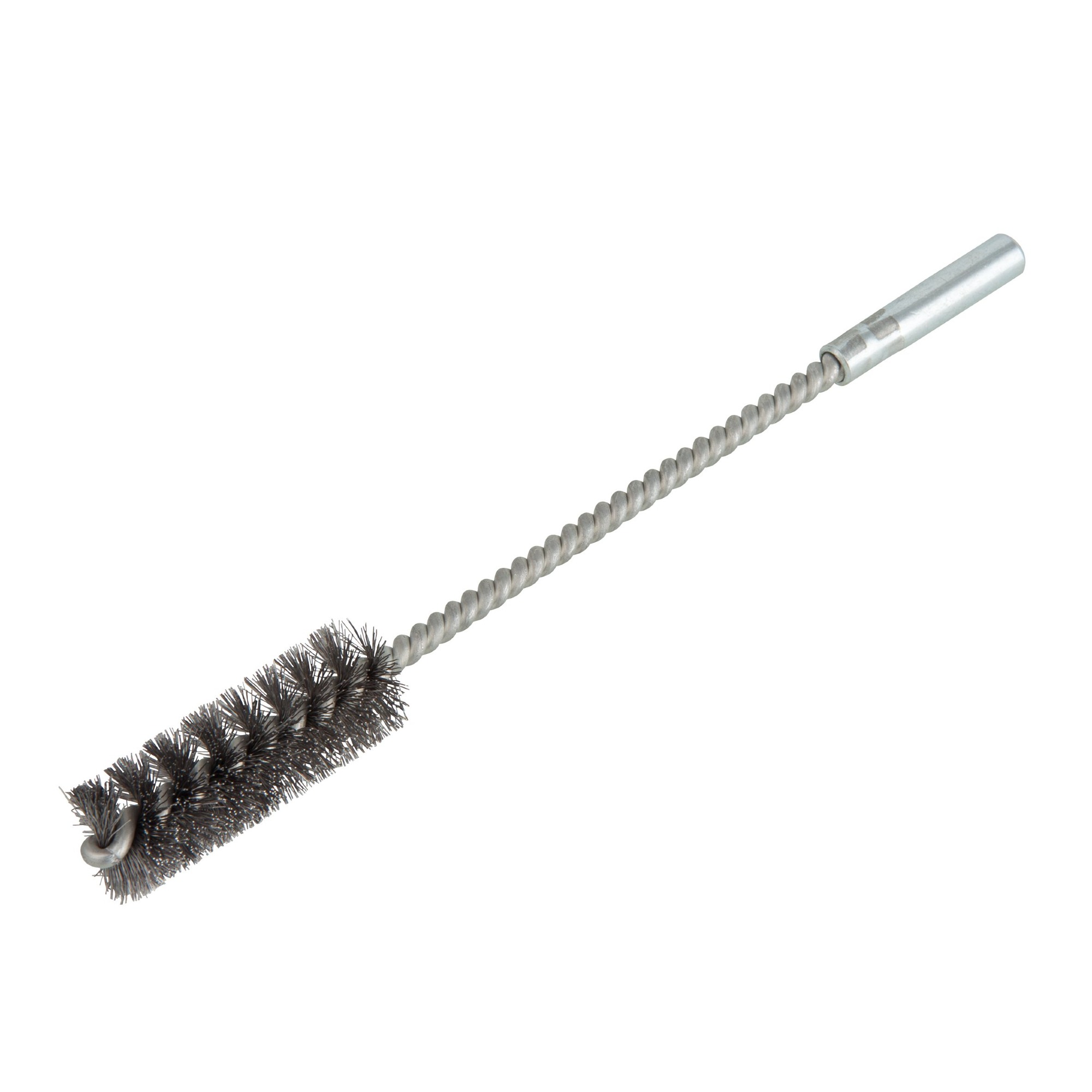

Para limpiar el conducto de la chimenea hay que fabricar un deshollinador. El conducto de mi chimenea tiene unos 22 mm de diámetro así que he comprado en un chino un cepillo cilíndrico de unos 26 mm. de diámetro. En caso de no encontrar un cepillo se puede usar el cepillo de un recogemigas.

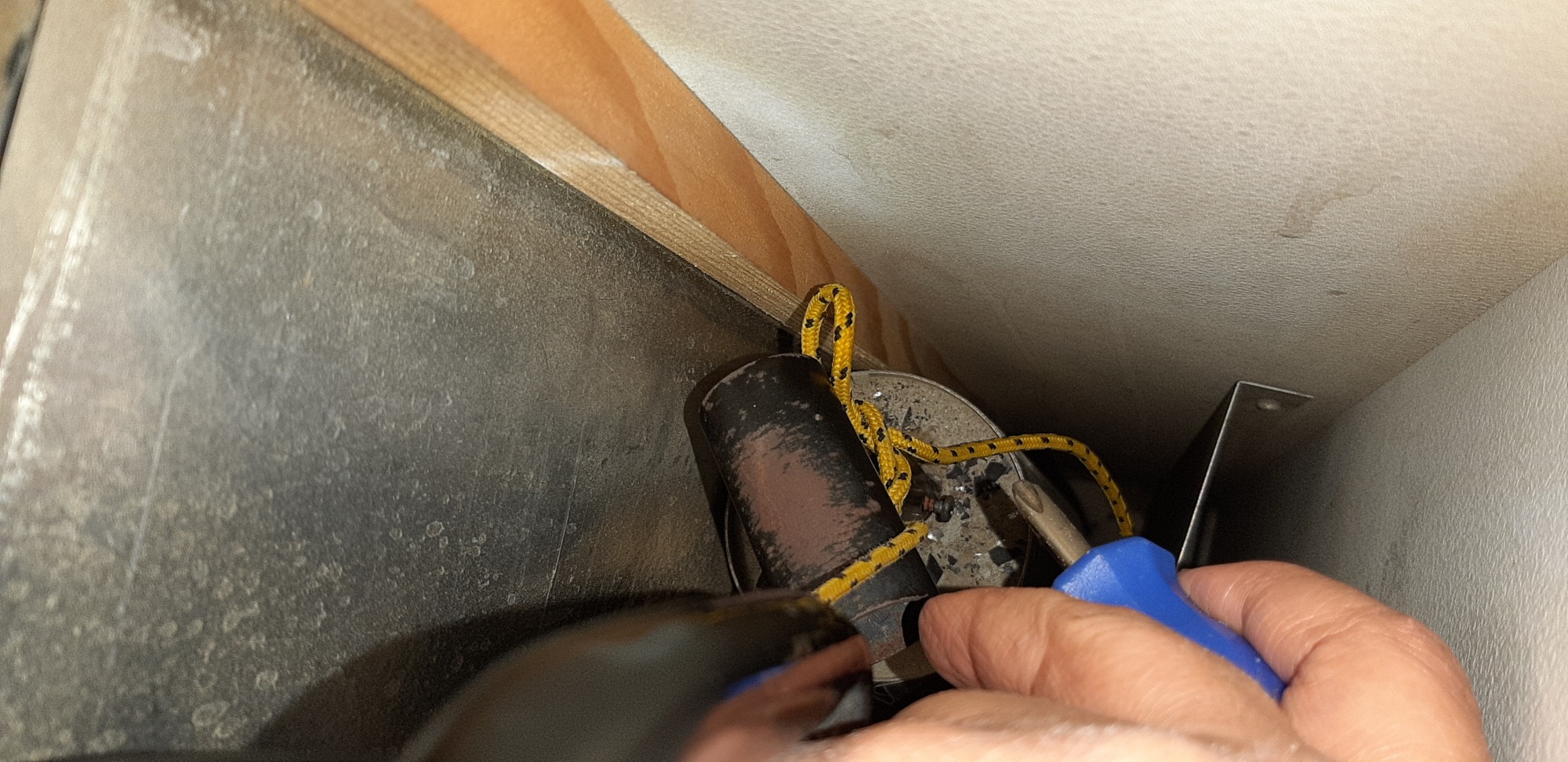

Cortamos el mango y se ata a cada extremo del cepillo sendos cordinos. Introducimos uno de los extremos por el orificio superior de la chimenea hasta que sobresalga por el inferior. ATENCIÓN: en alguno modelos de chimenea, previamente a su limpieza, hay que retirar por la parte superior una espiral metálica que se aloja en su interior.
Ahora toca trabajar en ambas direcciones para que el cepillo retire los restos de carbonilla que pueda haber en el interior de la chimenea. En mi caso no ha sido mucho y he terminado pronto.

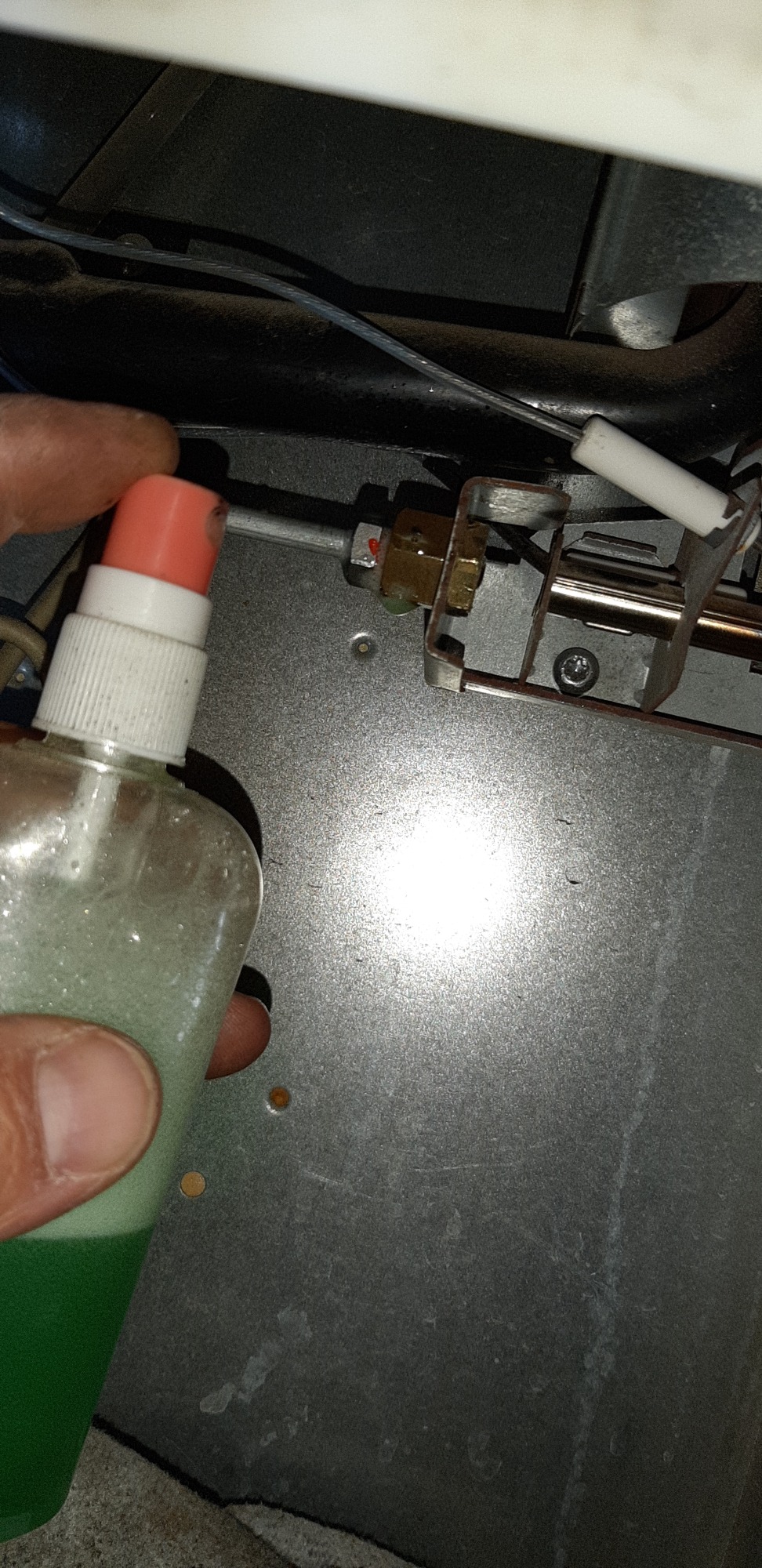

Antes de encender la nevera rociamos con jabón acuoso las uniones del circuito de gas. Cuando esté el sistema en marcha, en caso de fuga, se formaría burbujas.
Y para terminar encendemos la nevera a gas para comprobar que nuestro trabajo ha tenido éxito  .palmas
