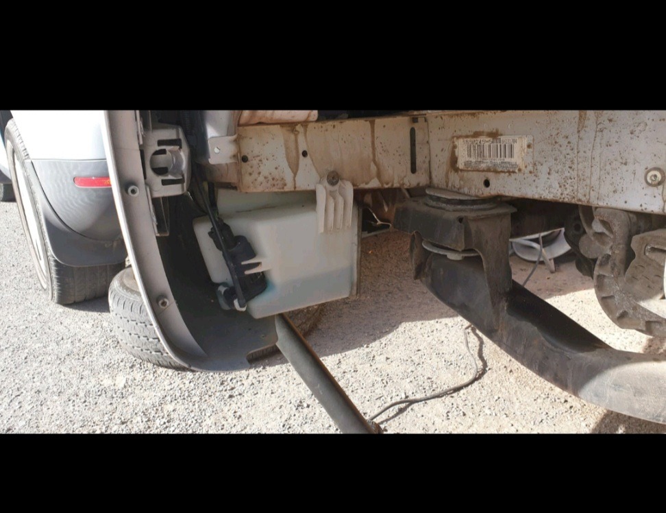

Tras esto la furgoneta tuvo otro problema, el tubo de descarga de grises estaba mal montado y al final se estranguló y no podía vaciar el depósito. Tras la experiencia la lleve a otro concesionario y les comenté el tema, lo miraron y tampoco me dieron solución. Lo mismo, que el ordenador decía que no había error y echaban balones fuera.
