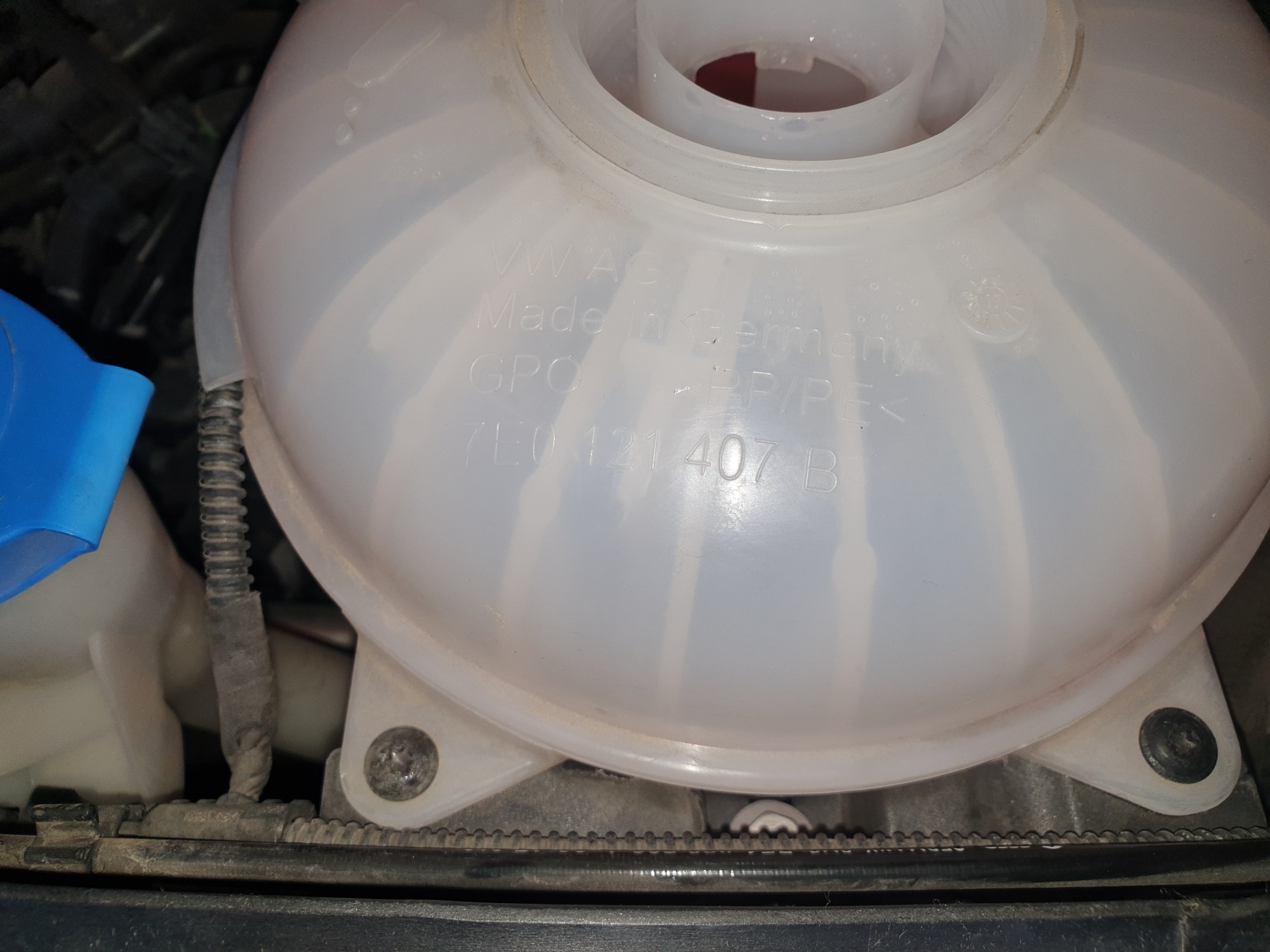

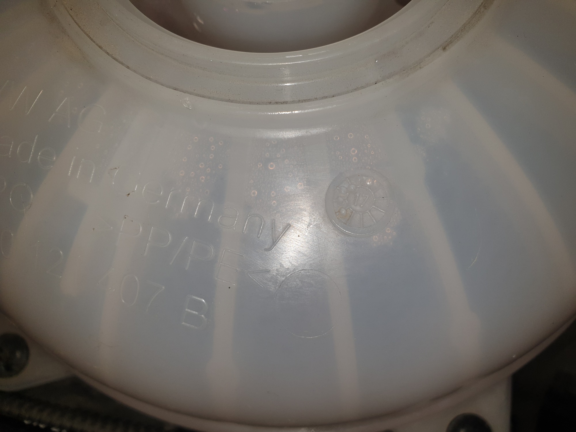

Mi t6 de 2018 no pone si lleva g13 o g12 evo ni veo bolsa de silicatos
volkswagen multivan t6 bicolor de 102 cv trendline , comprada en autos dominguez maspalomas en 2018

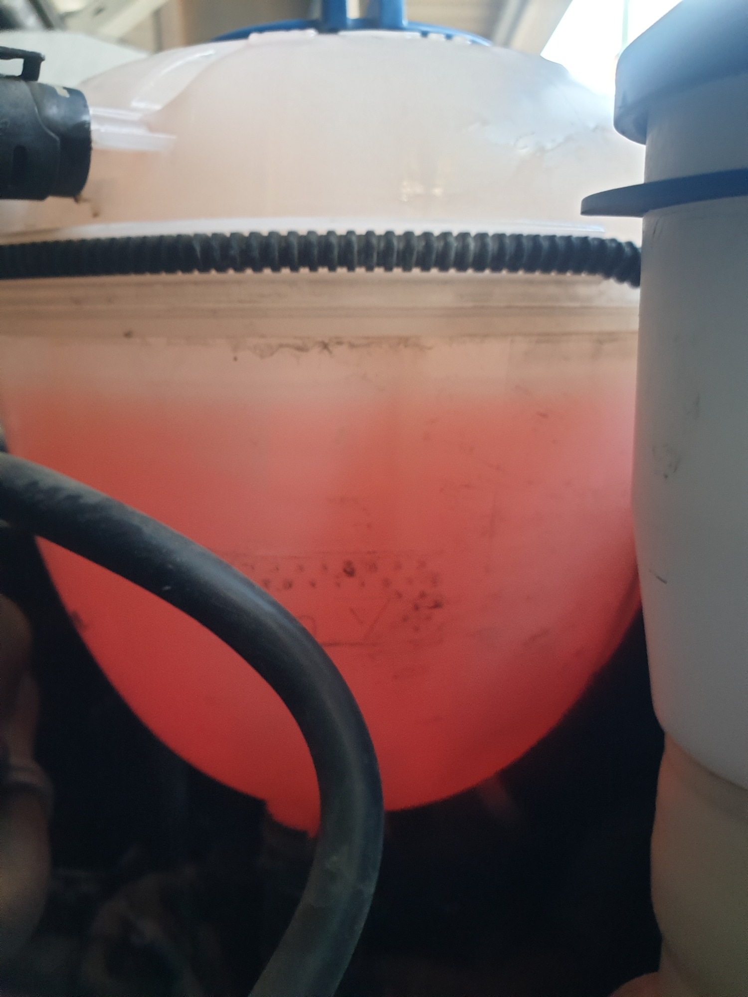

manugrancanaria
Hoy llamé al taller de Volkswagen Domingo Alonso en Las Palmas ya que es a donde llevo el coche a hacerle las revisiones y la chica que me atendió le dije que creía que cuando le han hecho las revisiones al coche que si me lo han cambiado el líquido refrigerante entonces me comentó que no hay ninguna campaña para cambiarlo y que si lo quiero cambiar sale unos 180 euros porque son no sé cuántas horas de mano de obra creo que eran dos horas y media o dos horas más el líquido que sale unos 40 euros me pareció entenderle porque yo le dije que yo no veía ni la bolsa de silicatos y que el líquido es rosa porque había visto en internet que el G13 de color violeta y me dijo ella que no que ellos no se lo cambian porque no hay ninguna campaña y que los dos son muy parecidos de color que es el color ese rosadito pero que vamos en el hipotético caso que se rompa lo que rompe es la bomba del agua y que todo ese líquido tengo que cambiarlo el día que cambie la bomba del agua cuando se cambia la correa de distribución me comentó que ha llamado mucha gente por el tema G13 de que hay un Influencer diciéndolo en internet pero que en principio el coche no tiene nada y que podría estar así funcionando sin problema le pregunté que si tengo que añadirle algo que si le añado el G12 evo a partir de ahora y me dijo que si gasta un poco que le añada agua destilada y ya está ... y bueno me quedo más tranquilo

Hola buenas, tengo la multivan t6 del 2020 mismo vaso que el tuyo sabes ya con certeza que refrigerante llevas?..gracias
