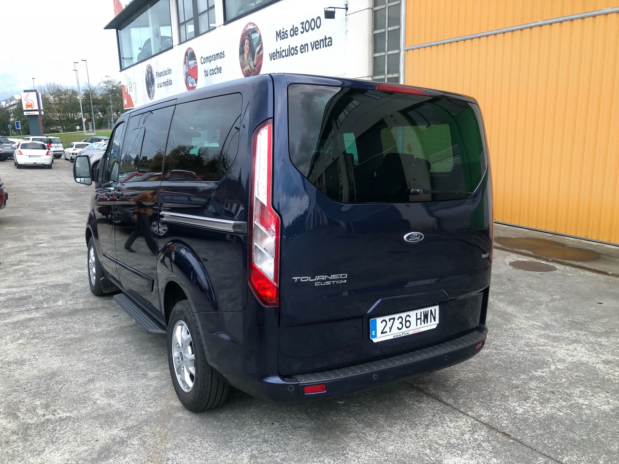

Buenos días!!
Uno mas que se anima al mundo furgonetero.
Llevábamos tiempo en querer comprar una y al final nos hemos decantado por una Ford Tourneo Custom, es de 2014 y tiene 115.000km
Ahora mismo estamos poniéndola  apunto temas estéticos (cambio antena, luces led, parachoques trasero, tapizado, alfombras...).
La idea que tengo es quitar los asientos traseros, ya que viene con ocho plazas y hacerle una estructura de aluminio perfilado para la cama.
Espero que os guste.

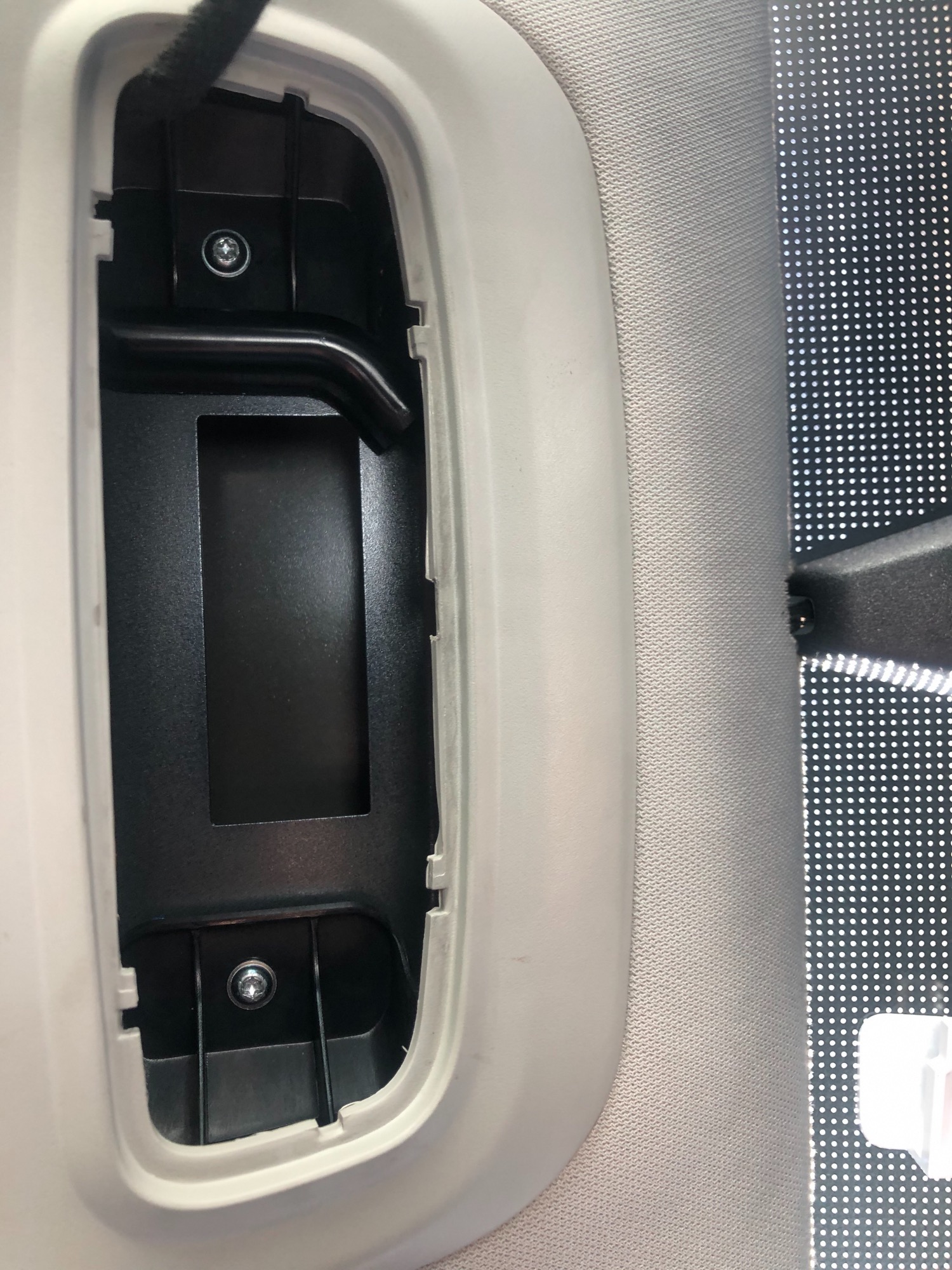

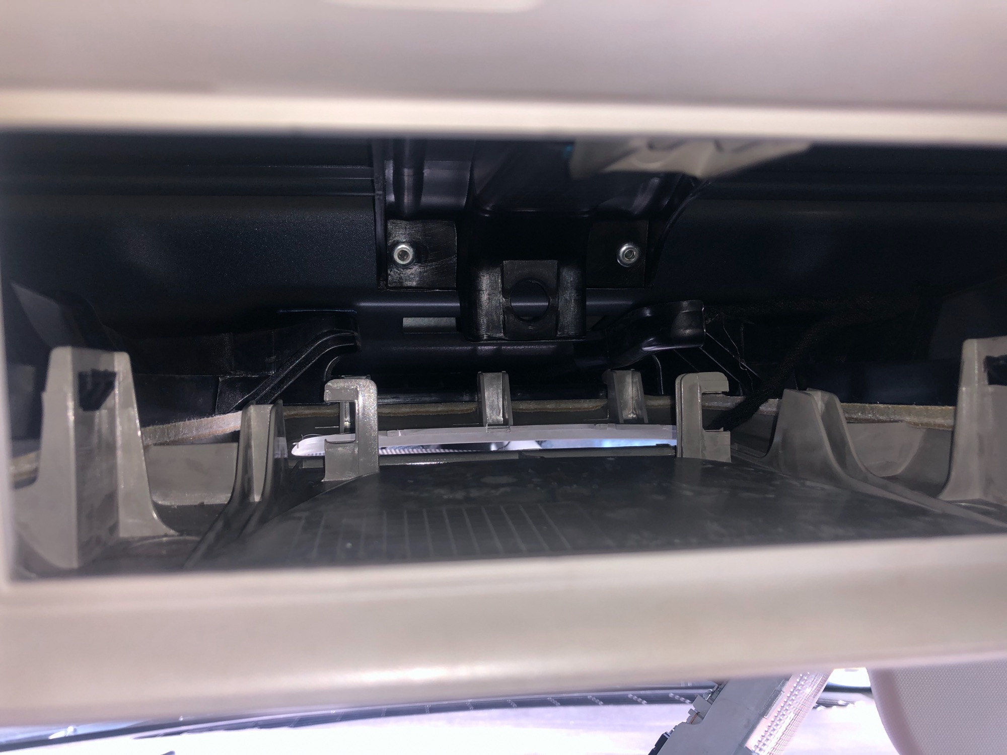

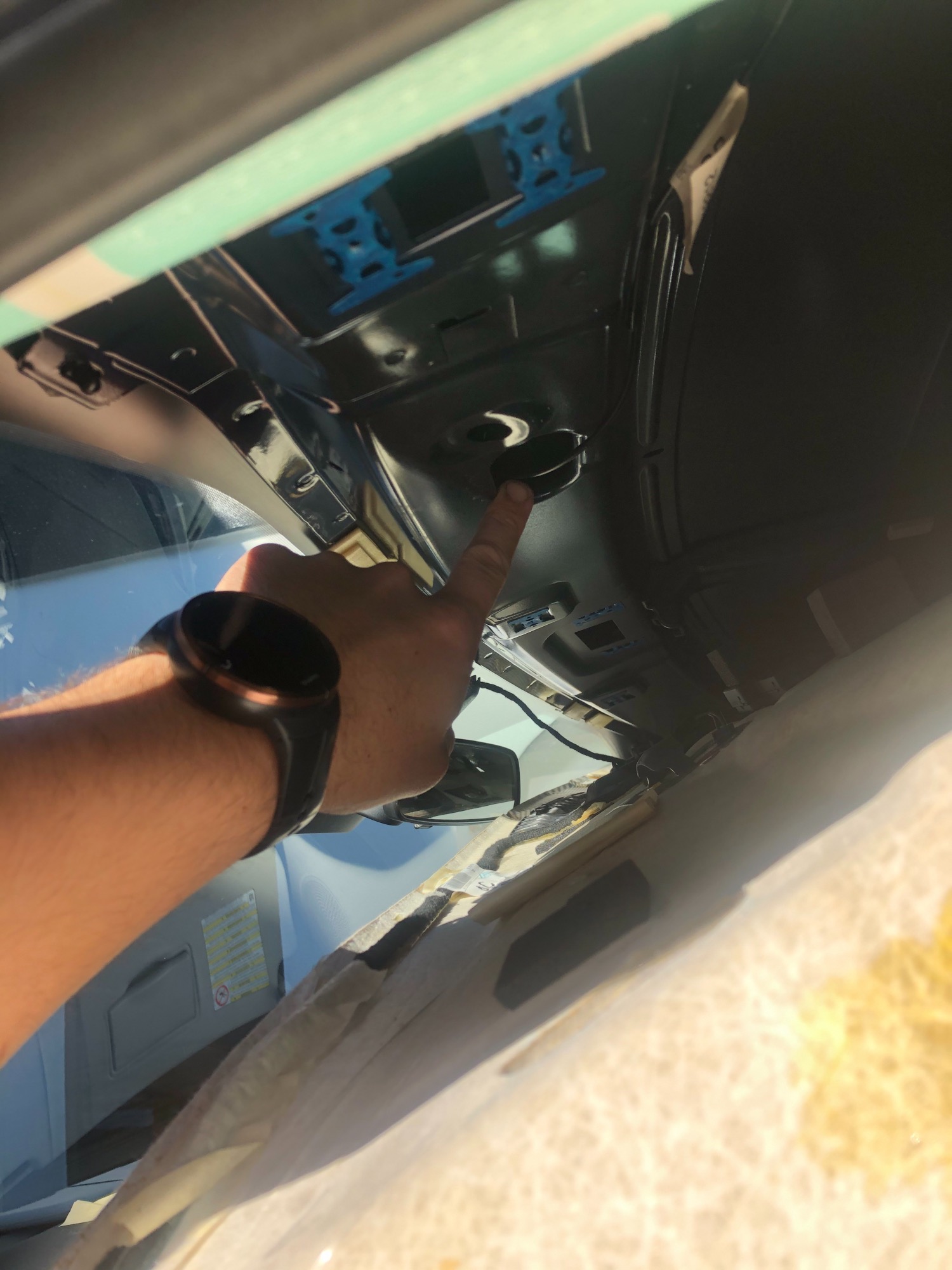

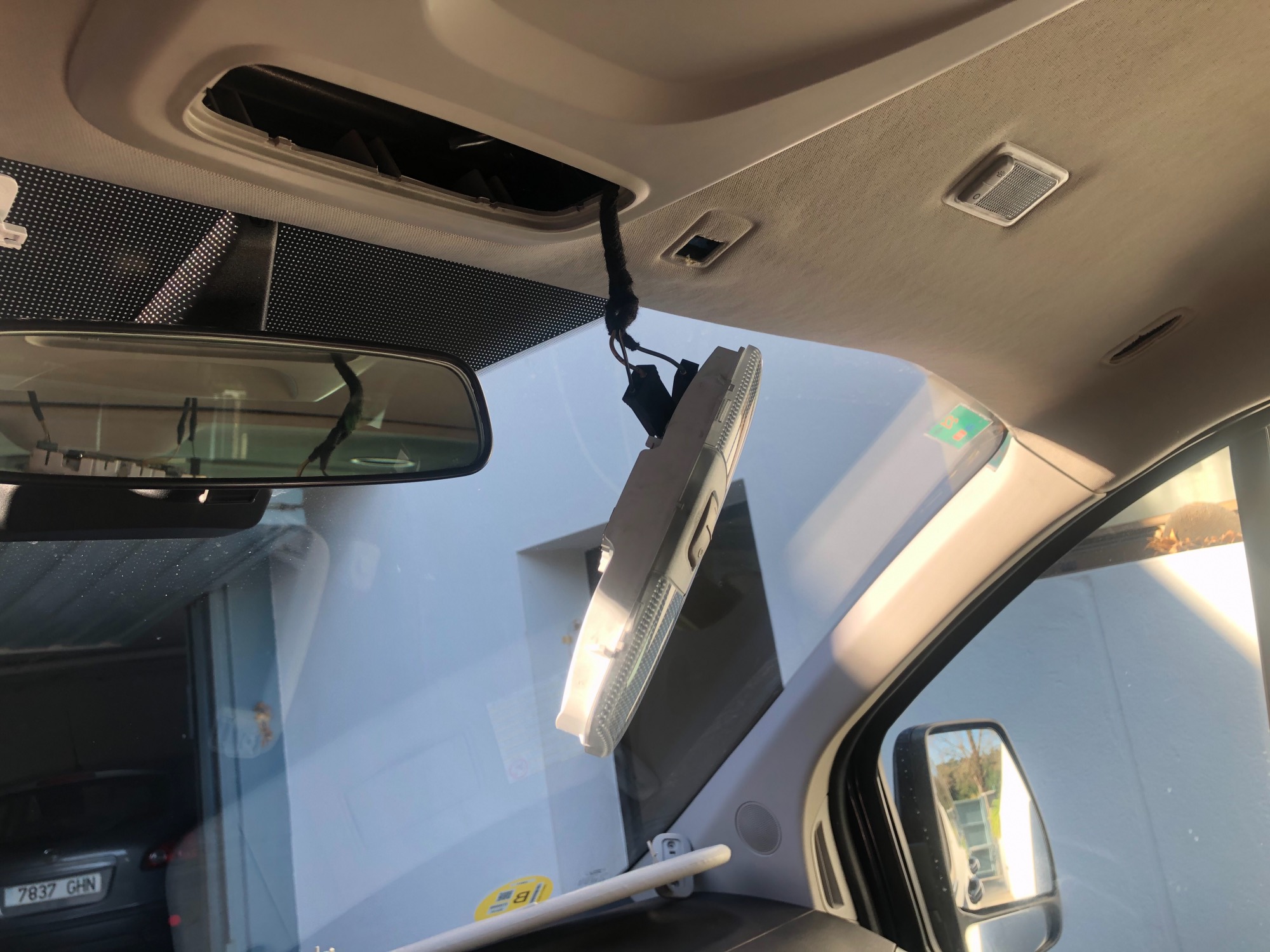

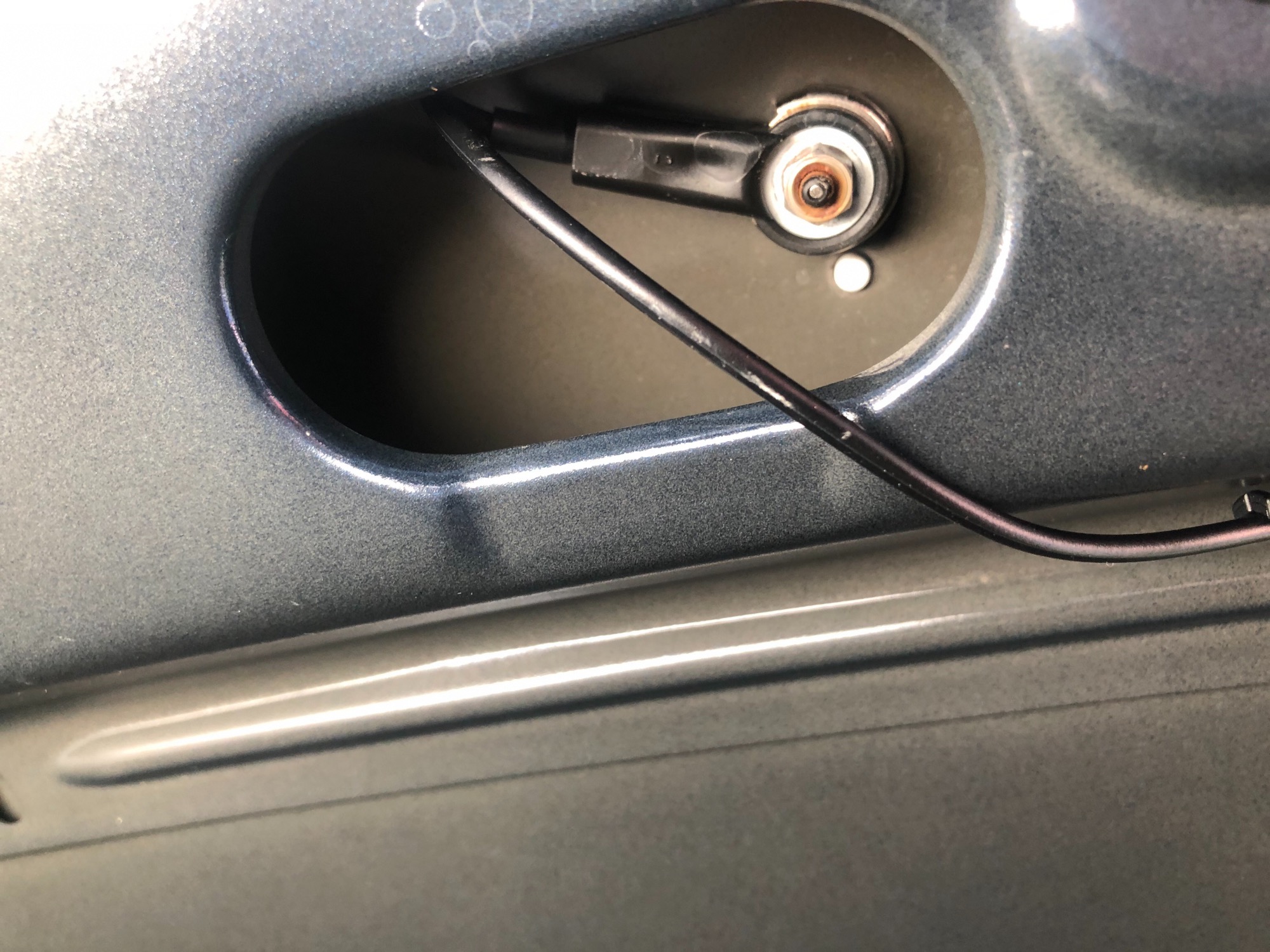

Buenas noches

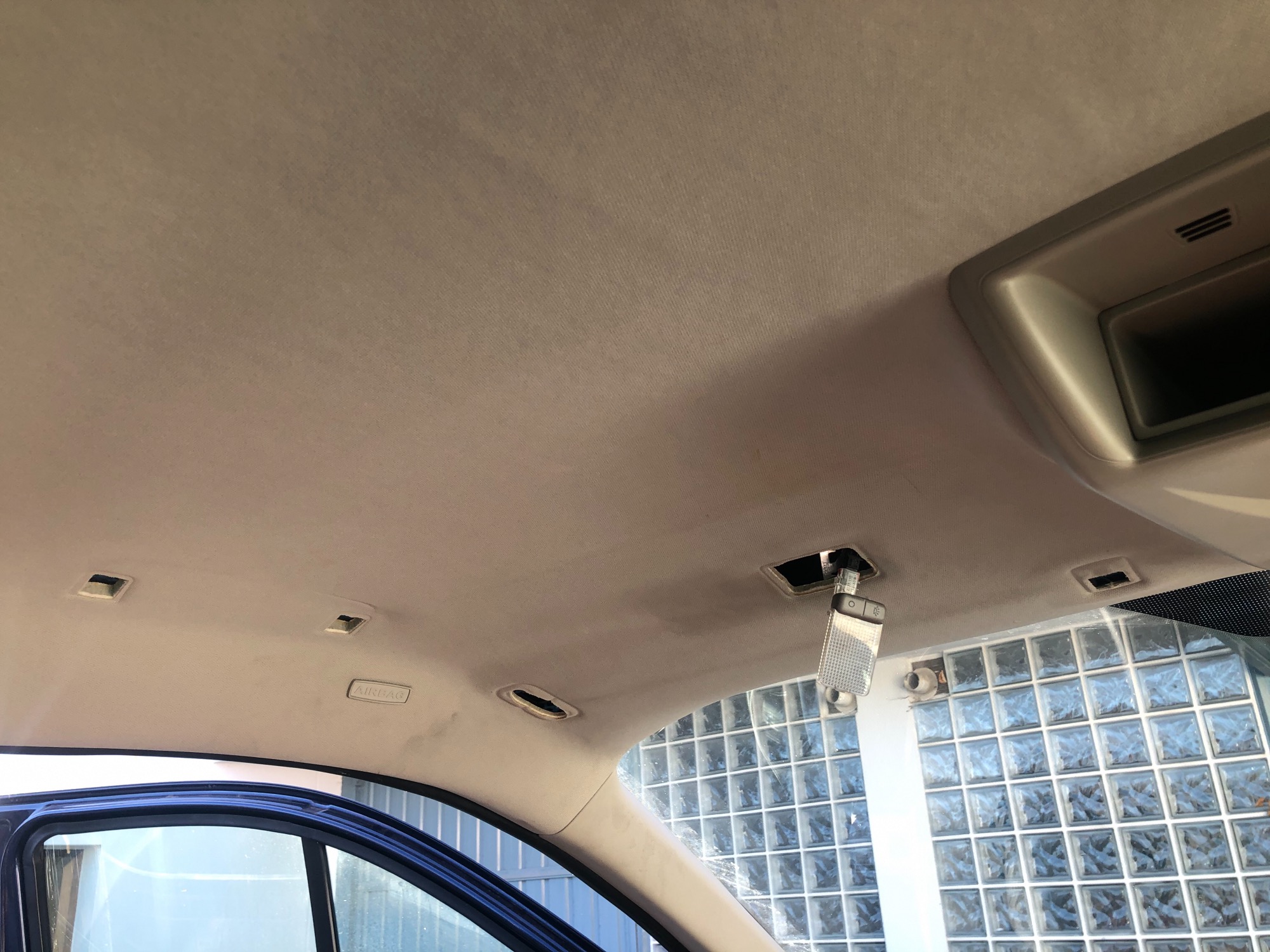

Hoy e estado cambiando la base de la antena porque me vino roto.
Mirando por el foro no e visto nada así que adjunto fotos.
Lo primero soltar el visor y la maneta lateral
Con un destornillador plano soltamos la luz del medio, hay otros dos tornillos y aparte en la consola de arriba soltando el cajon hay otro.
Con eso ya esta suelto todo.
Ahora quedaría quitar tirando el pilar del lado del piloto y nos quedaría empujar hacia abajo el techo.
Espero que las fotos ayuden para que no sea tan difícil de cambiar

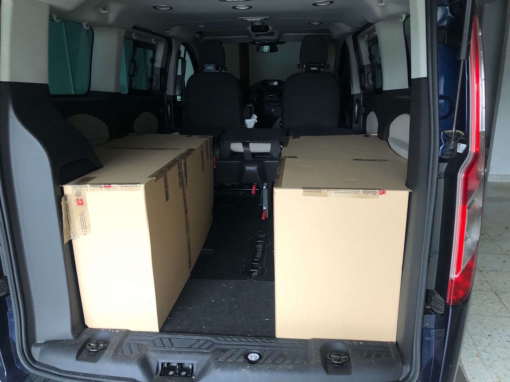

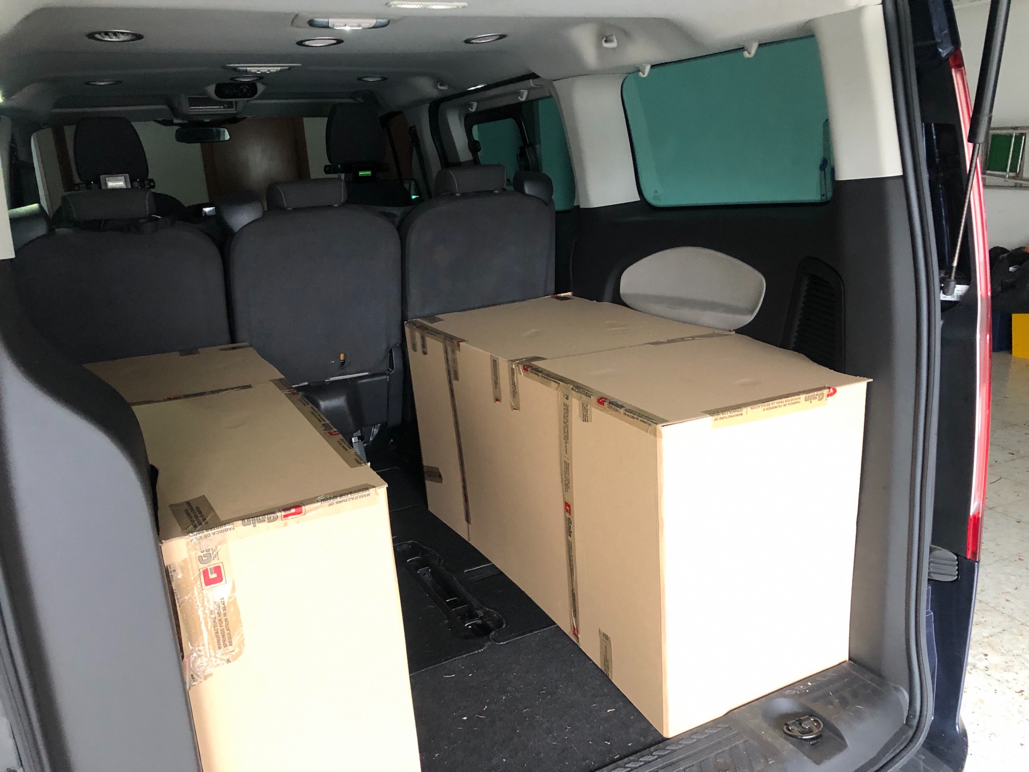

Hoy e estado haciendo la estructura de la cama con cartones.
La altura la tengo, ya que los asientos de la primera fila no los voy a quitar
Que os parece? La de la derecha muy grande? Es que le quiero poner cajon corredera....
RAMOVIL
 Si que parece muy ancho, al ser tan ancho puede ser poco practico.
 Muy buena idea hacer el boceto 1/1 con carton

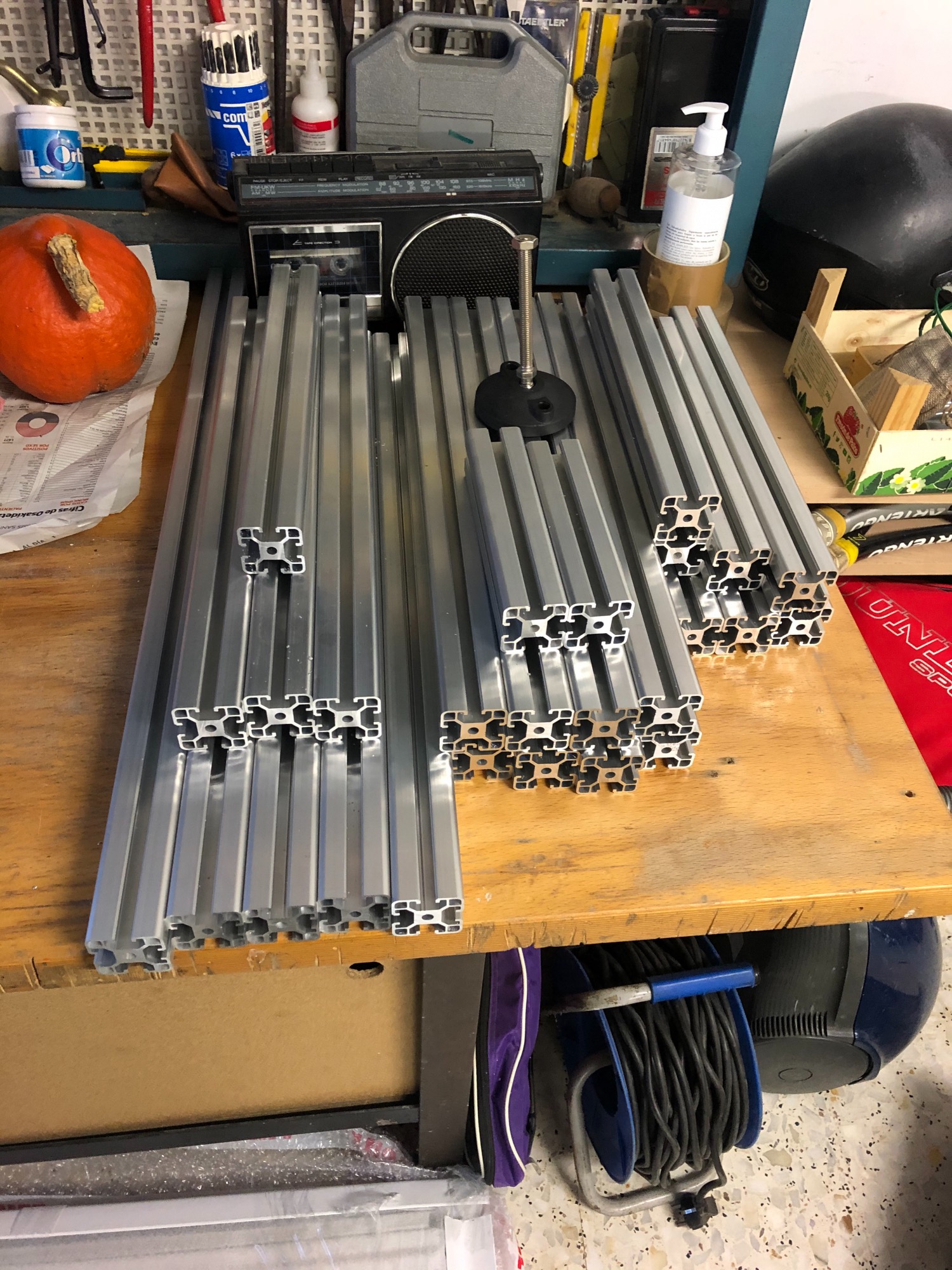

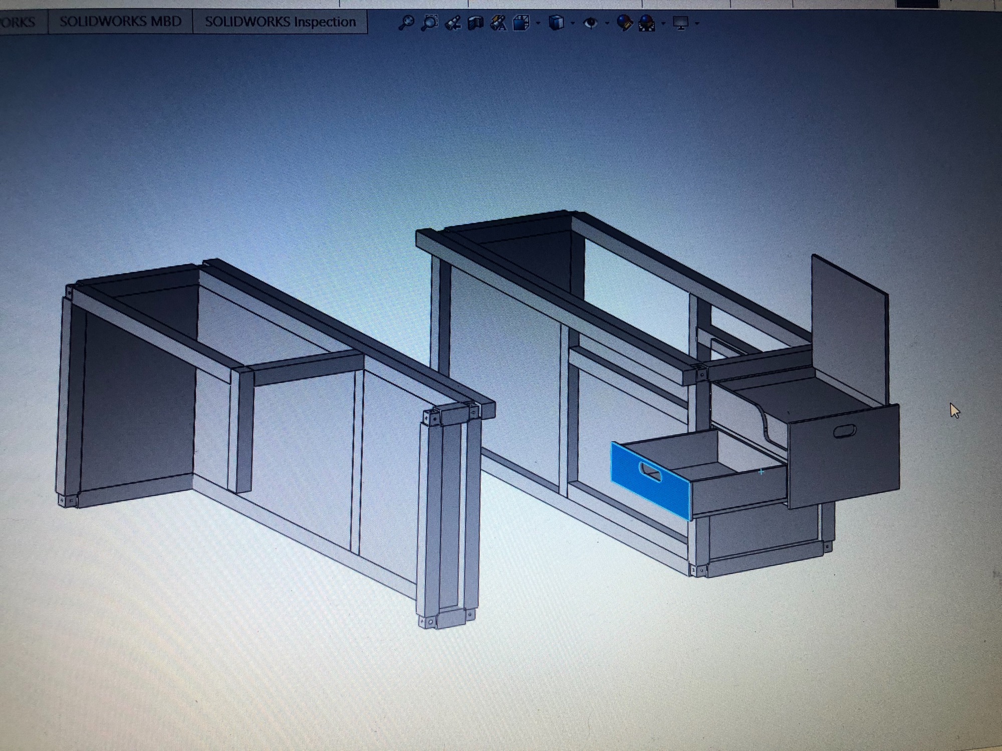

Ya me llego el aluminio ranurado y los accesorios para armar la estructura
Mi idea es ponerle unas guias para poder tener un cajon de 600mm para el fuego y algunos accesorios.
He visto que hay guías con 90kg de aguante?
Como lo veis?

El aluminio ranurado es de ¿30x30 o de 40x40?
