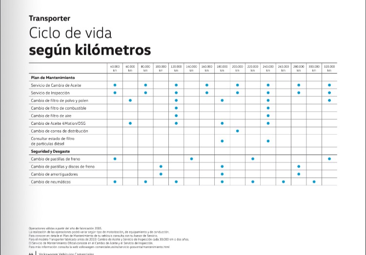

leo
Buenas esto es lo que he encontrado en la página
Parece que ahora hay más Info
