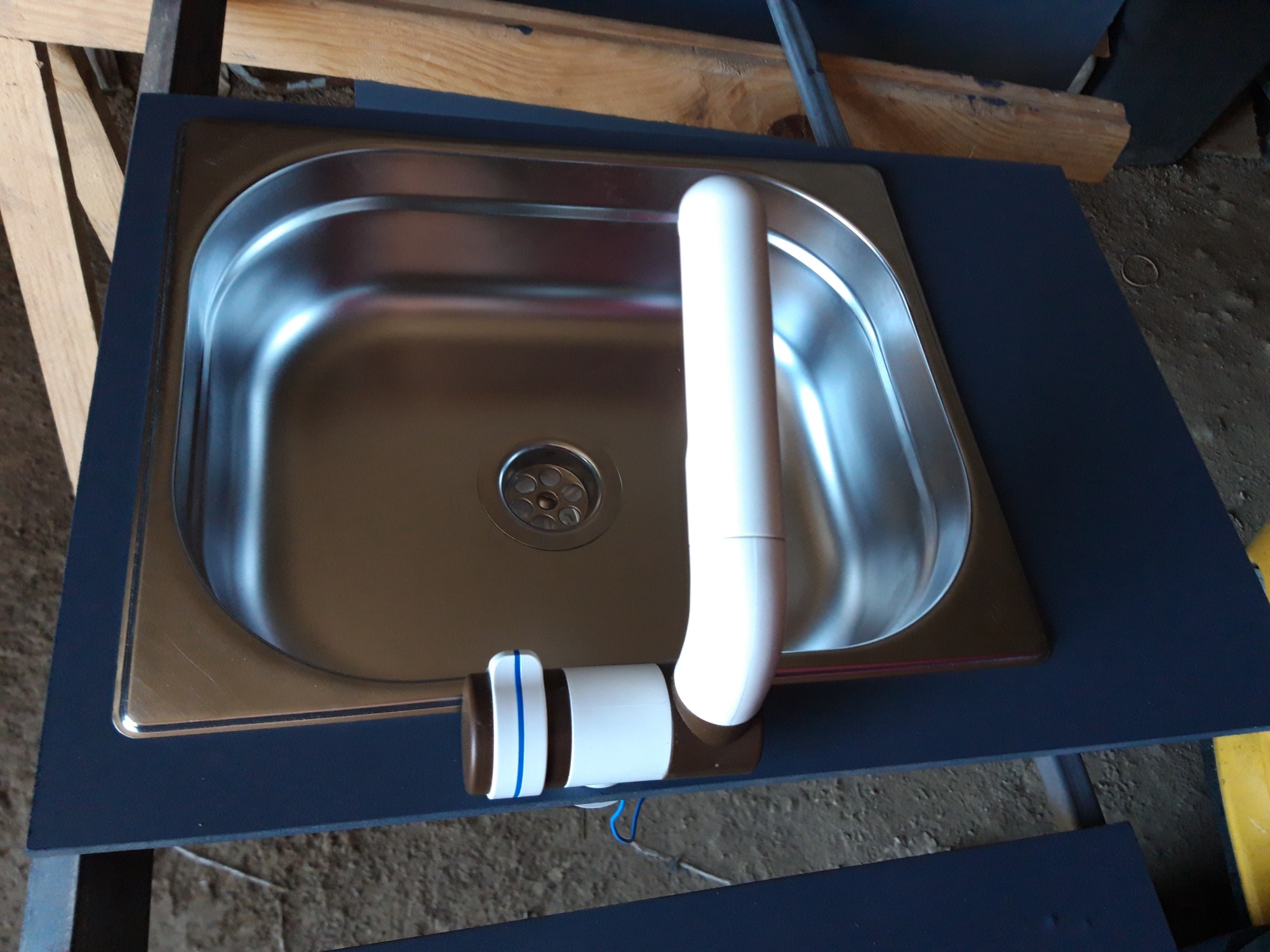

Me he fabricado un fregadero buscando una medida que mas o menos encaje en mi mueble y tambien que este en precio porque veo que como con otras cosas se piden barbaridades
Bueno al turron...

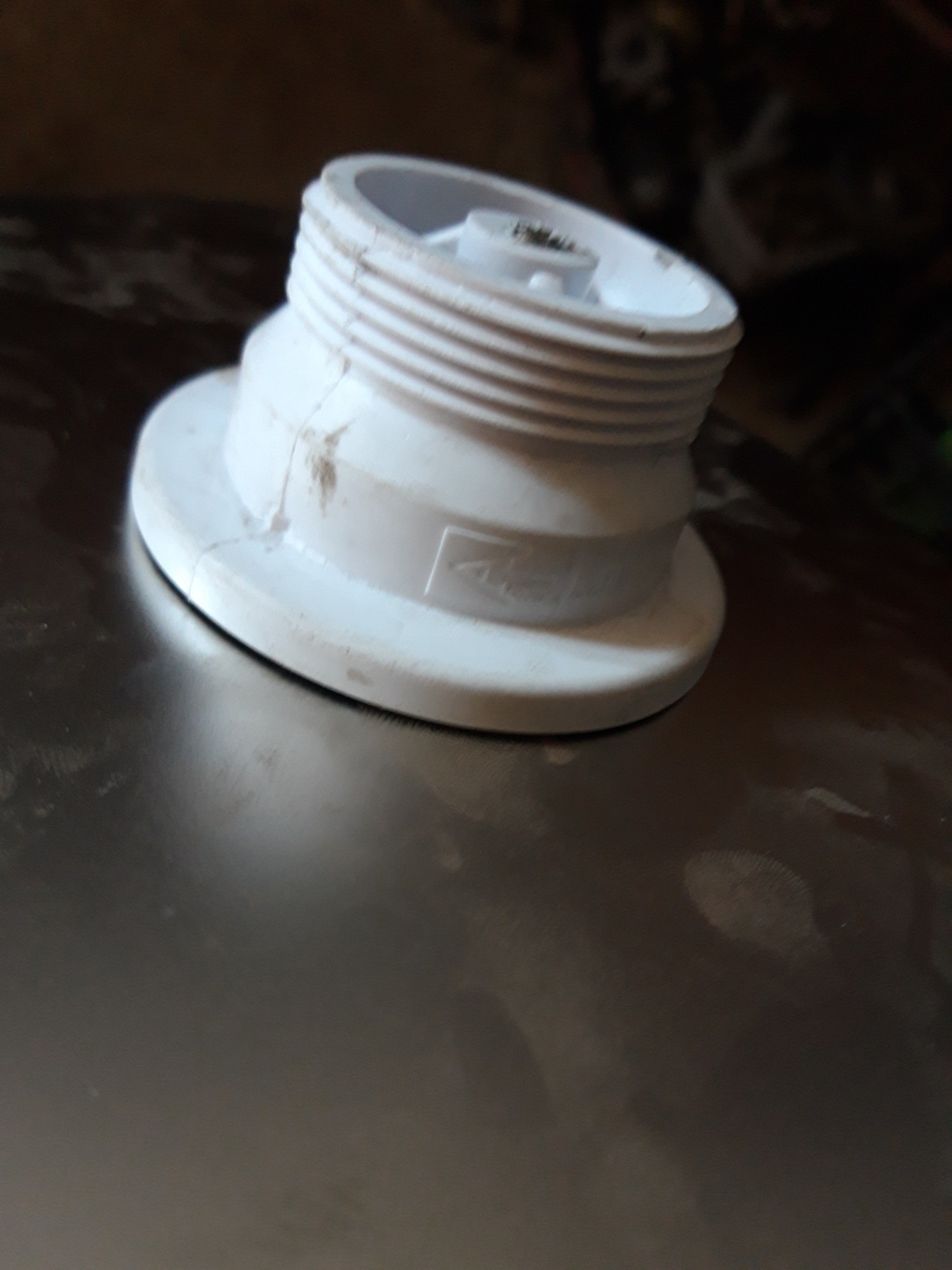

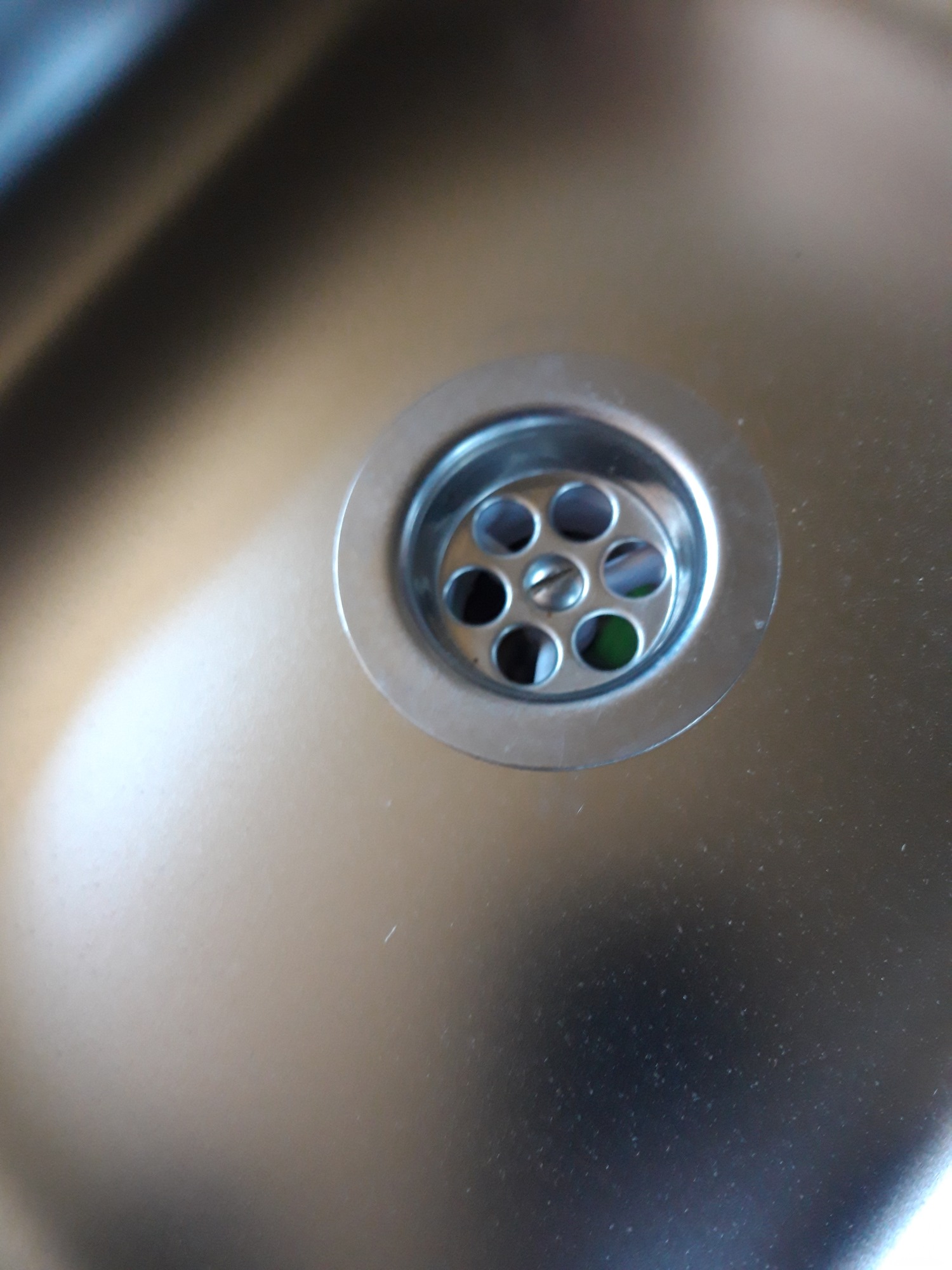

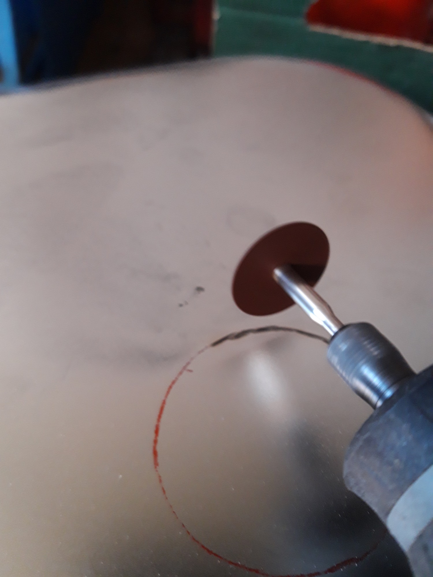

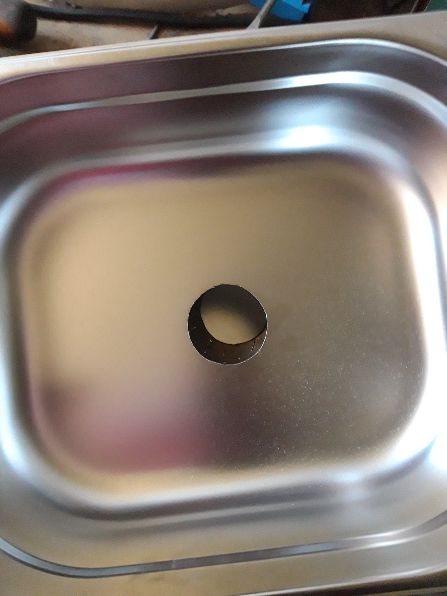

Compre esta fuente de acero inoxidable  de hosteleria y dremel en mano hice el ajugero para desagüe
Acoplamos desagüe

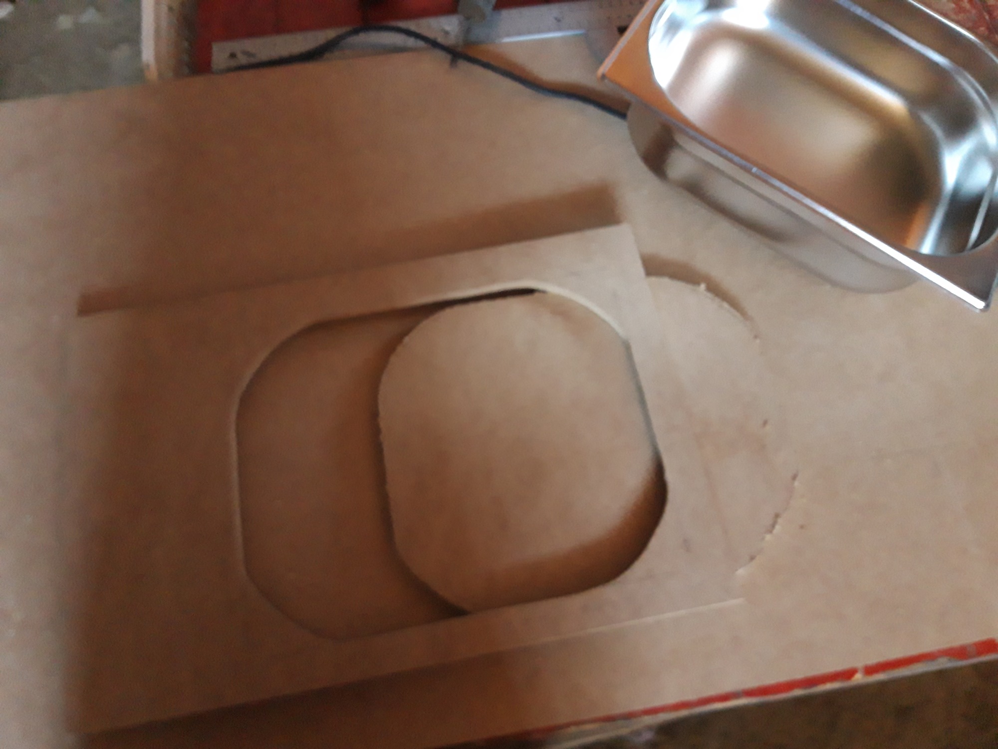

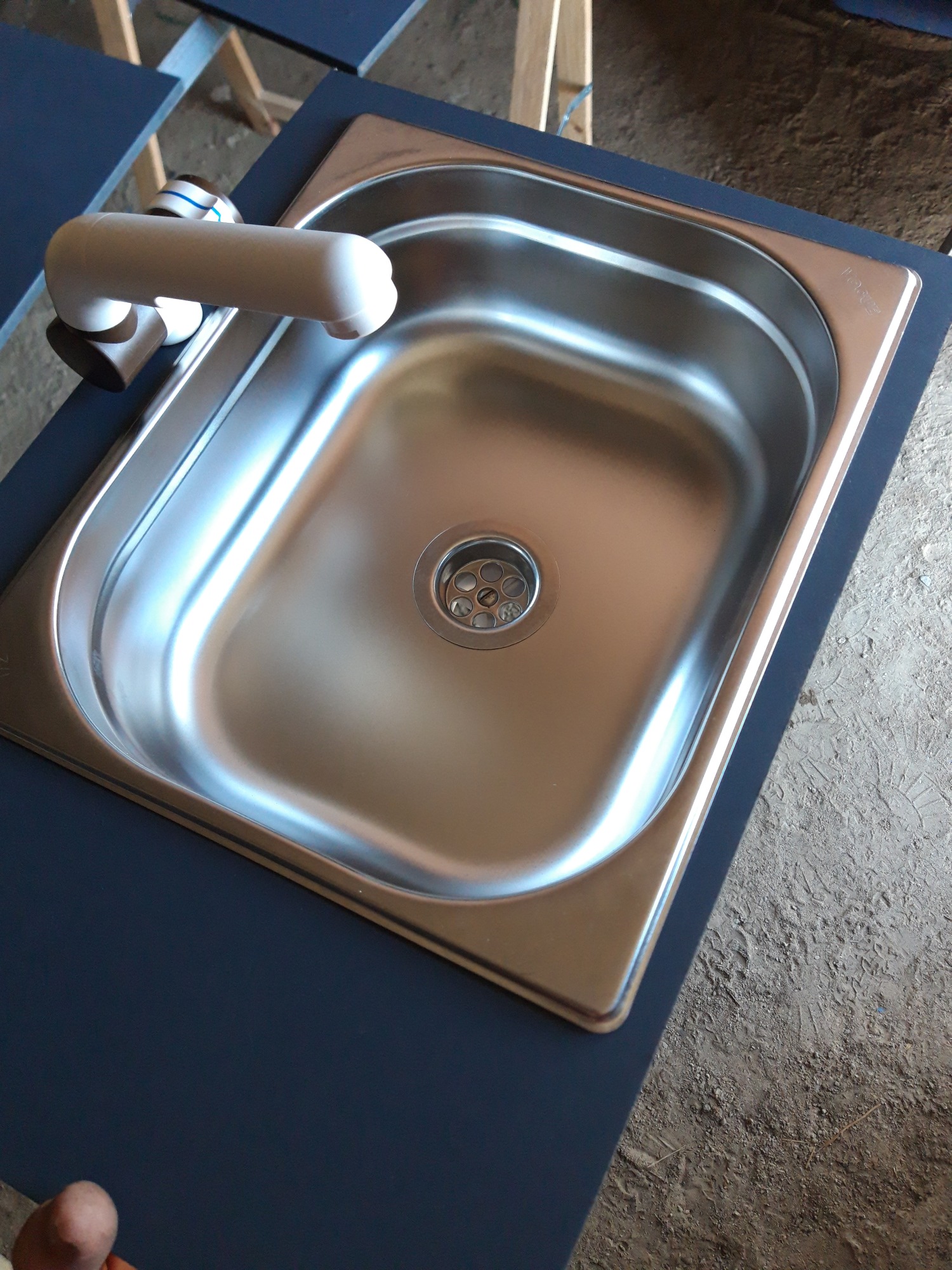

Hacemos medicion y corte sobre la base de DM.posteriormente pintamos la base con una pintura acrilica

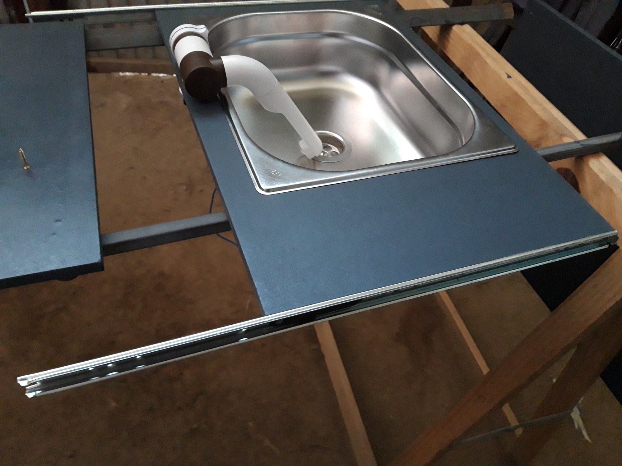

Y la llevamos a su sitio junto con el grifo sellando y pegando su union

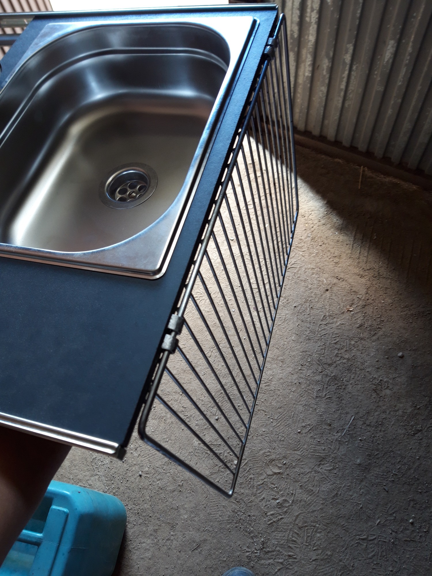

Acoplamos las guias a la base para que sea extraible del mueble y asi fregar fuera bajo el porton

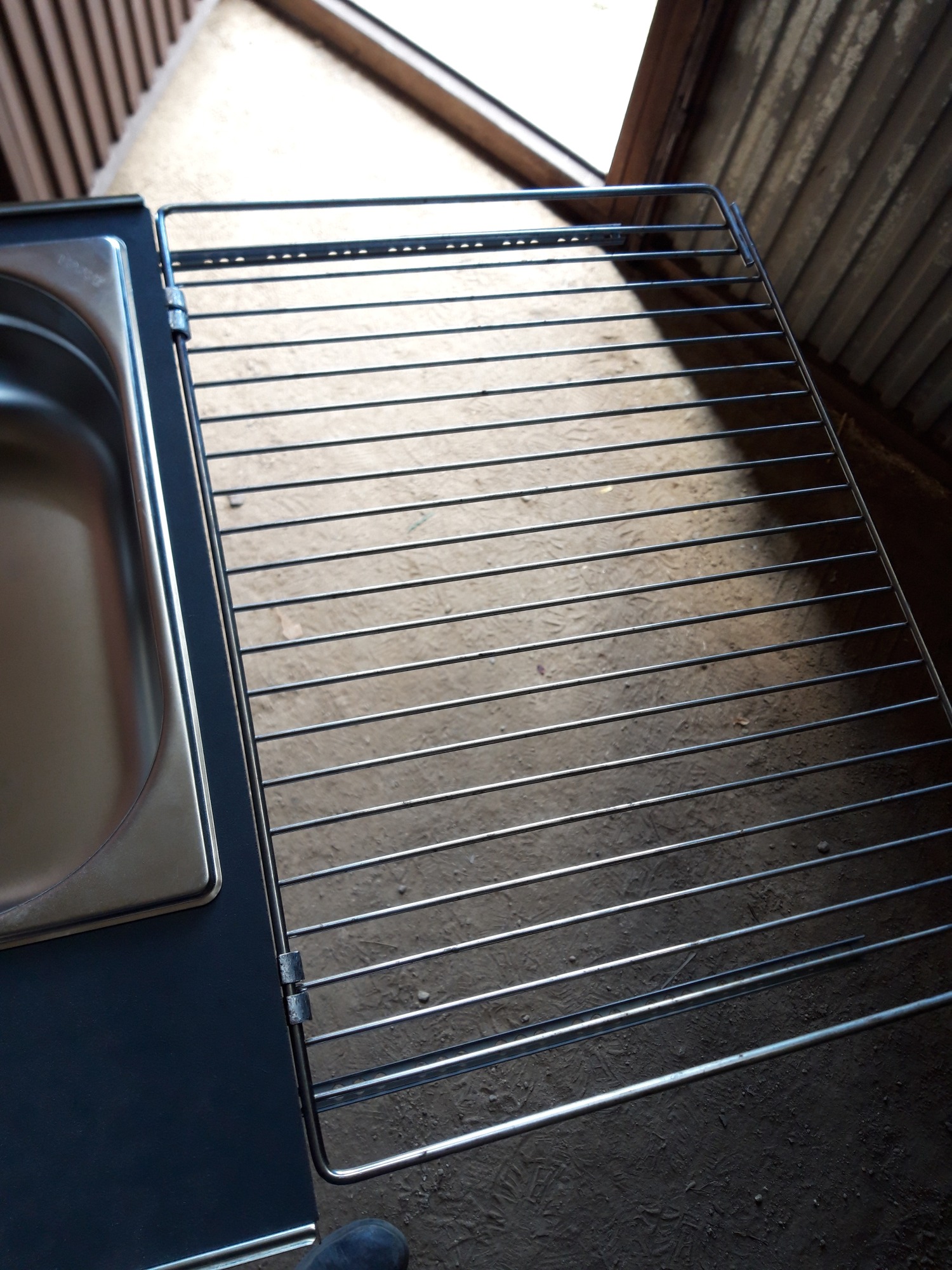

Con la rejilla de una balda de nevera que tenia por ahi, he limpiado y pulido el metal y le hecho una especie de bisagras pasa que sea abatible
Y con unas nuevas guias telescopicas acopladas en la base hago que se mantenga en posicion horizontal para su uso.
Bueno pues falta pintar y ultimar el resto del mueble y ya subire mas fotos de como queda y funciona montado.
